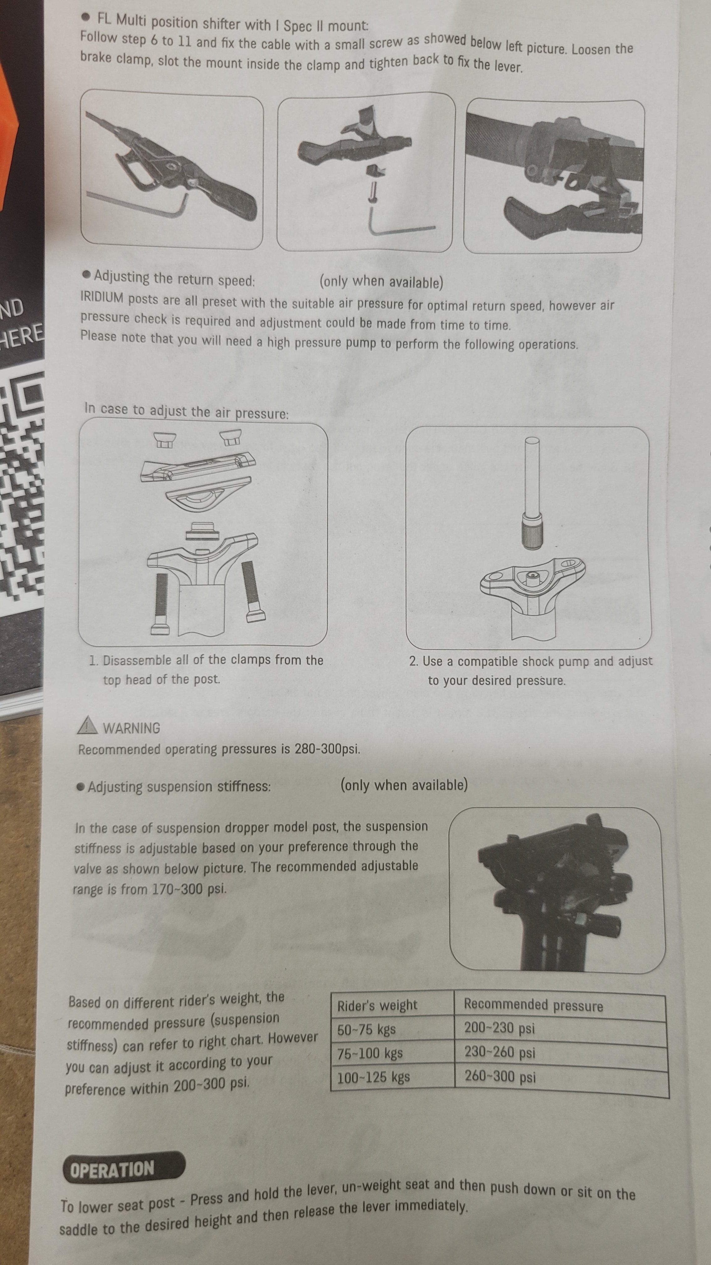

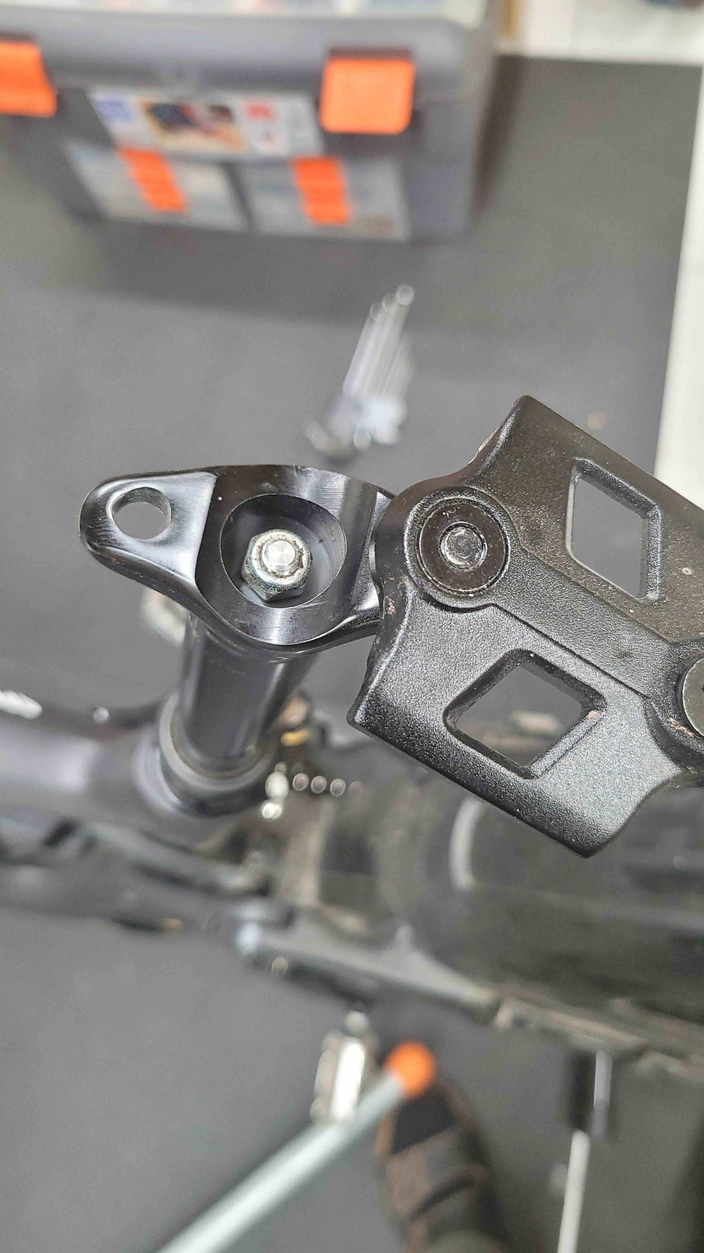

Und wenn wir schon dabei sind hier munter zu schreiben... Bei meiner Frau war diese Anleitung zu ihrer Sattelstütze dabei. Bei meiner Sattelstütze (Soll die gleiche sein) sieht das aber aus wie auf dem Foto. Bei meiner Frau kann ich gerade nicht Schauen, da beim Service Händler. Hat Eure Sattelstütze ne Option Druck drauf zu geben??
Die Anleitung ist wohl für unterschiedliche Versionen der Iridium Sattelstütze, die im Canyon verbaute hat leider keine Möglichkeit den Druck anzupassen.
