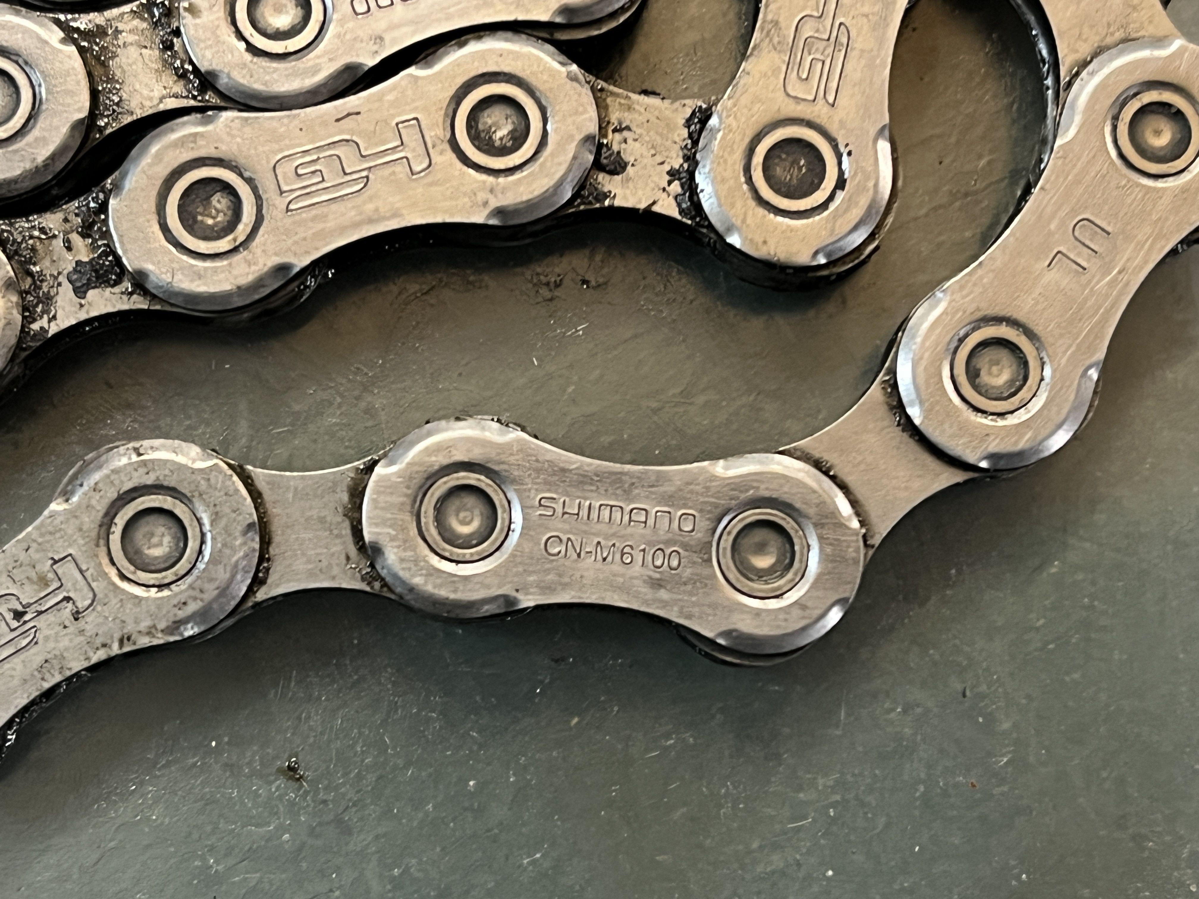

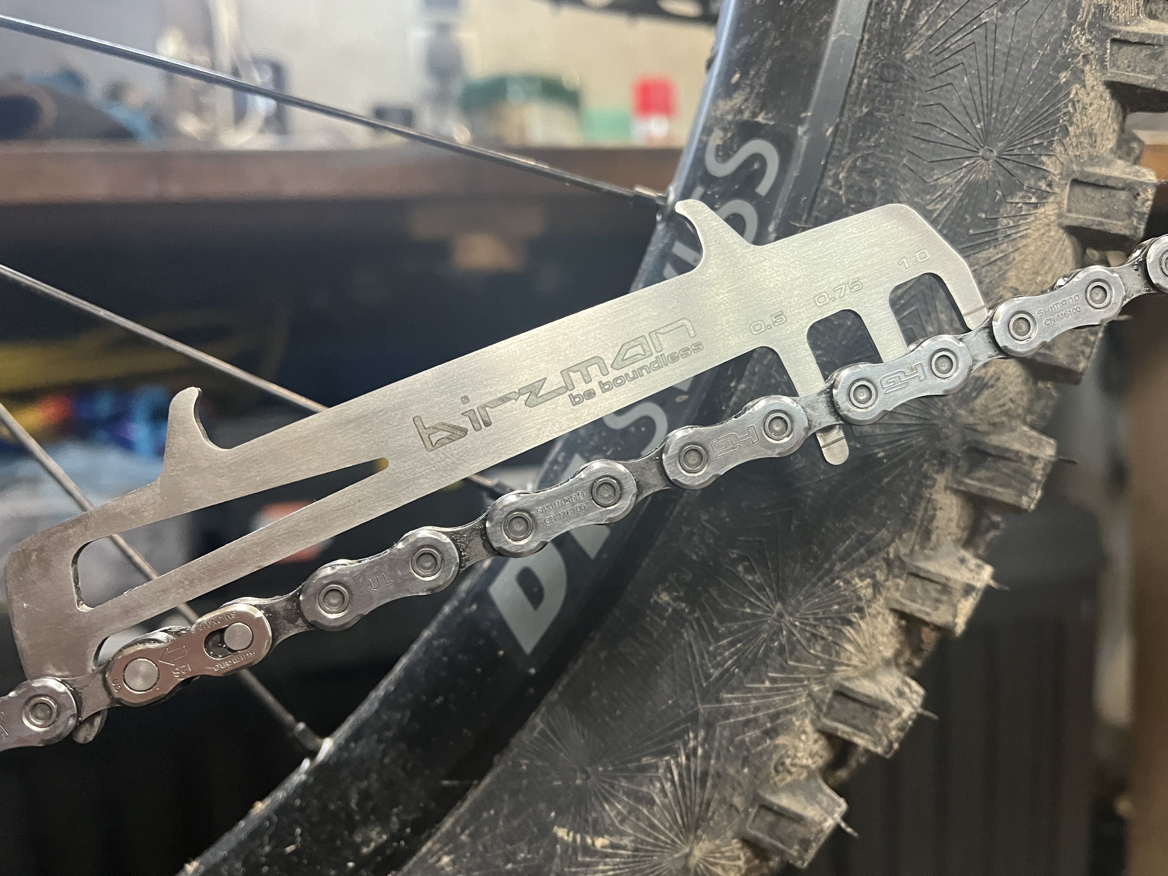

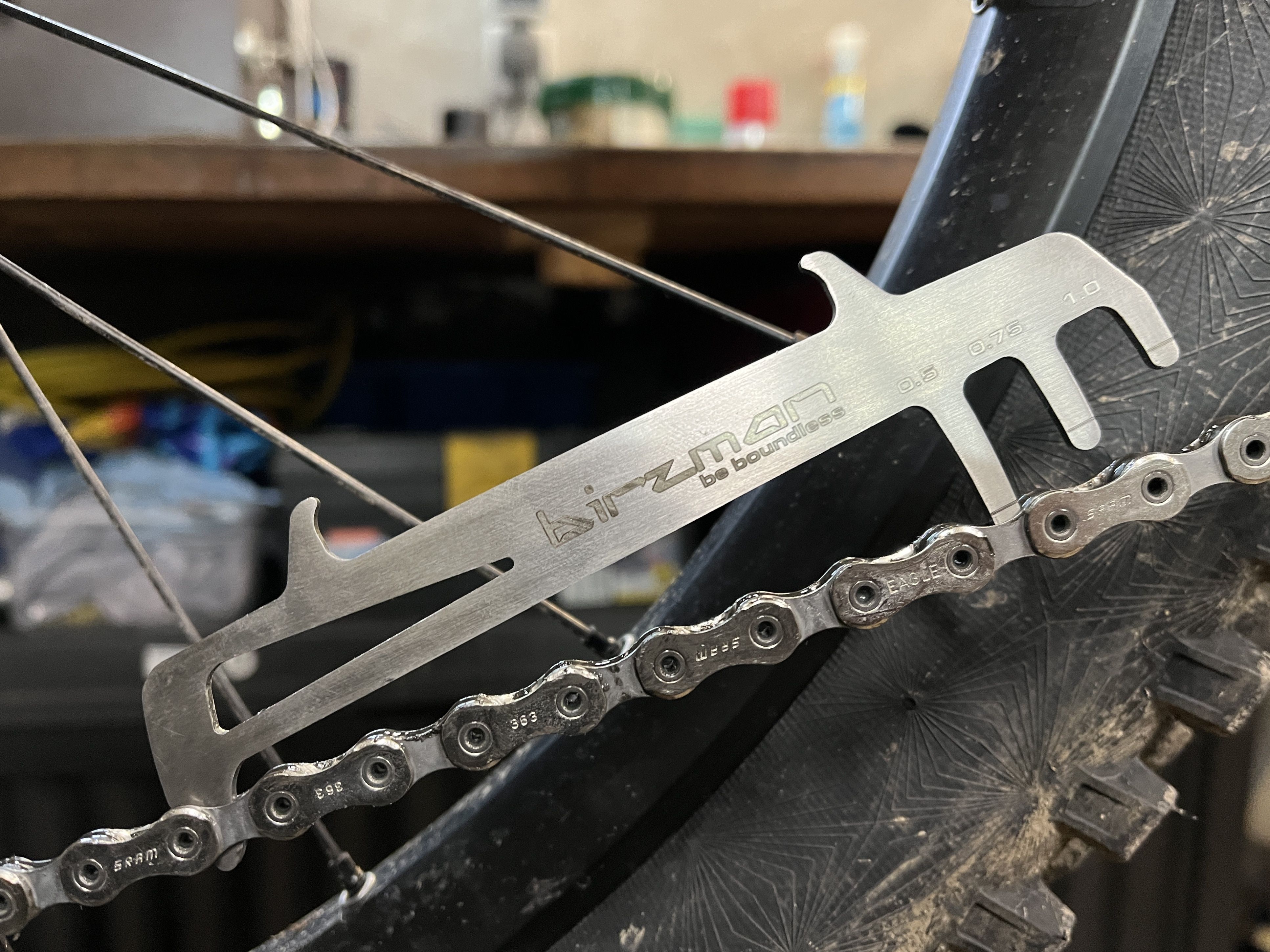

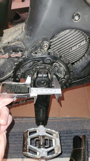

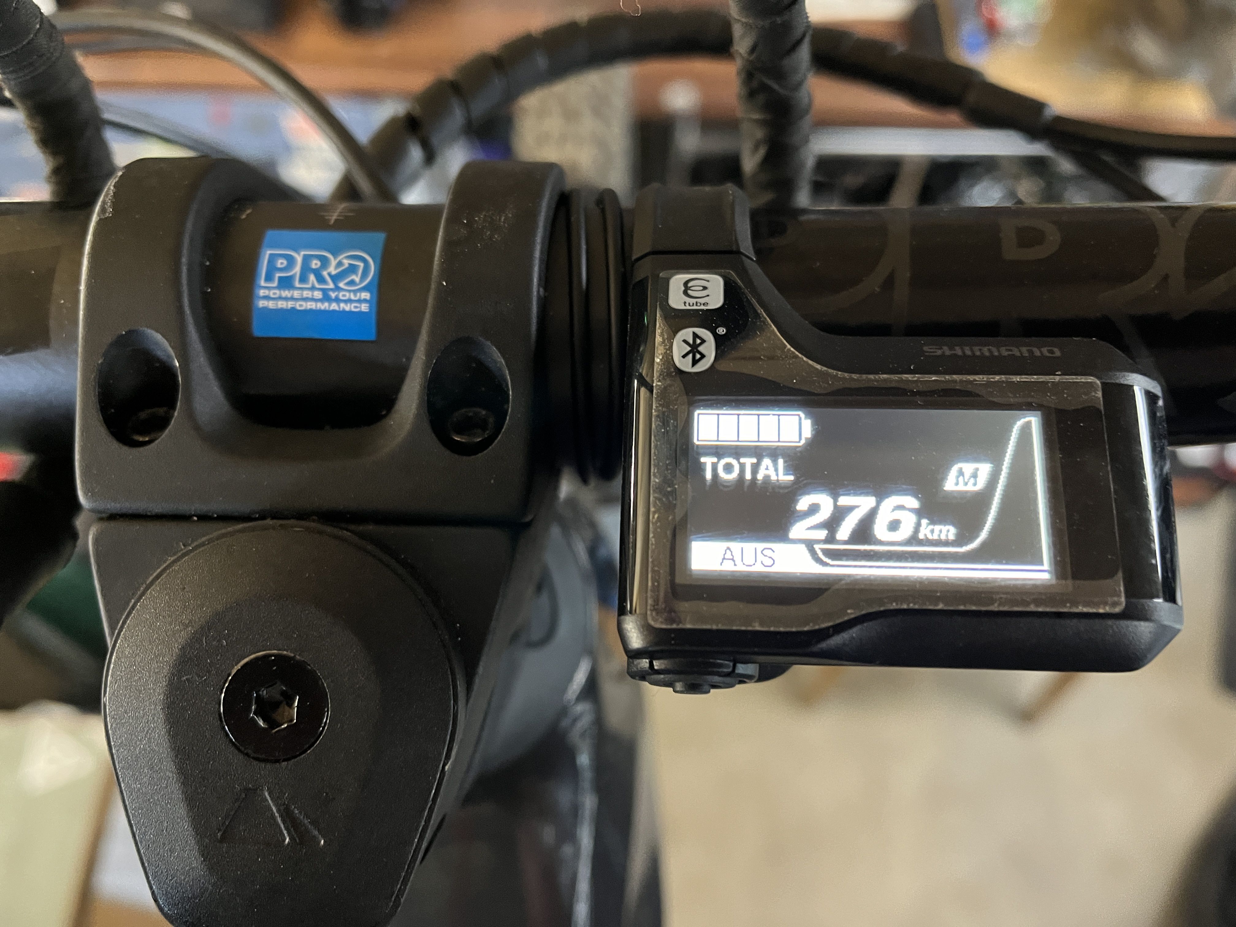

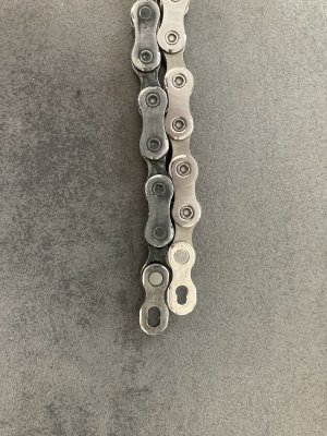

Mal was zum Thema Kettenverschleiß, ich habe heute bei 276 Km meine Kette gewechselt. Die ab Werk verbaute Shimano CN-M 6100 war verschlissen, nicht nur nach Lehre, sondern auch nach Messschieber (120,2mm)
Ich habe dann jetzt die SRAM X01 verbaut, Länge sind 118 Kettenglieder mit Schloss!
Ich fahre mit einer Tf von ca. 85-90 und schalte dementsprechend auch, das heißt ich drücke keine dingen Gänge.
Ist schon etwas mau die Laufleistung von der Kette, da hab ich doch deutlich mehr erwartet, 276 Km bei 1980 Hm
Mal sehen wie lange die SRAM Ketten halten wird!

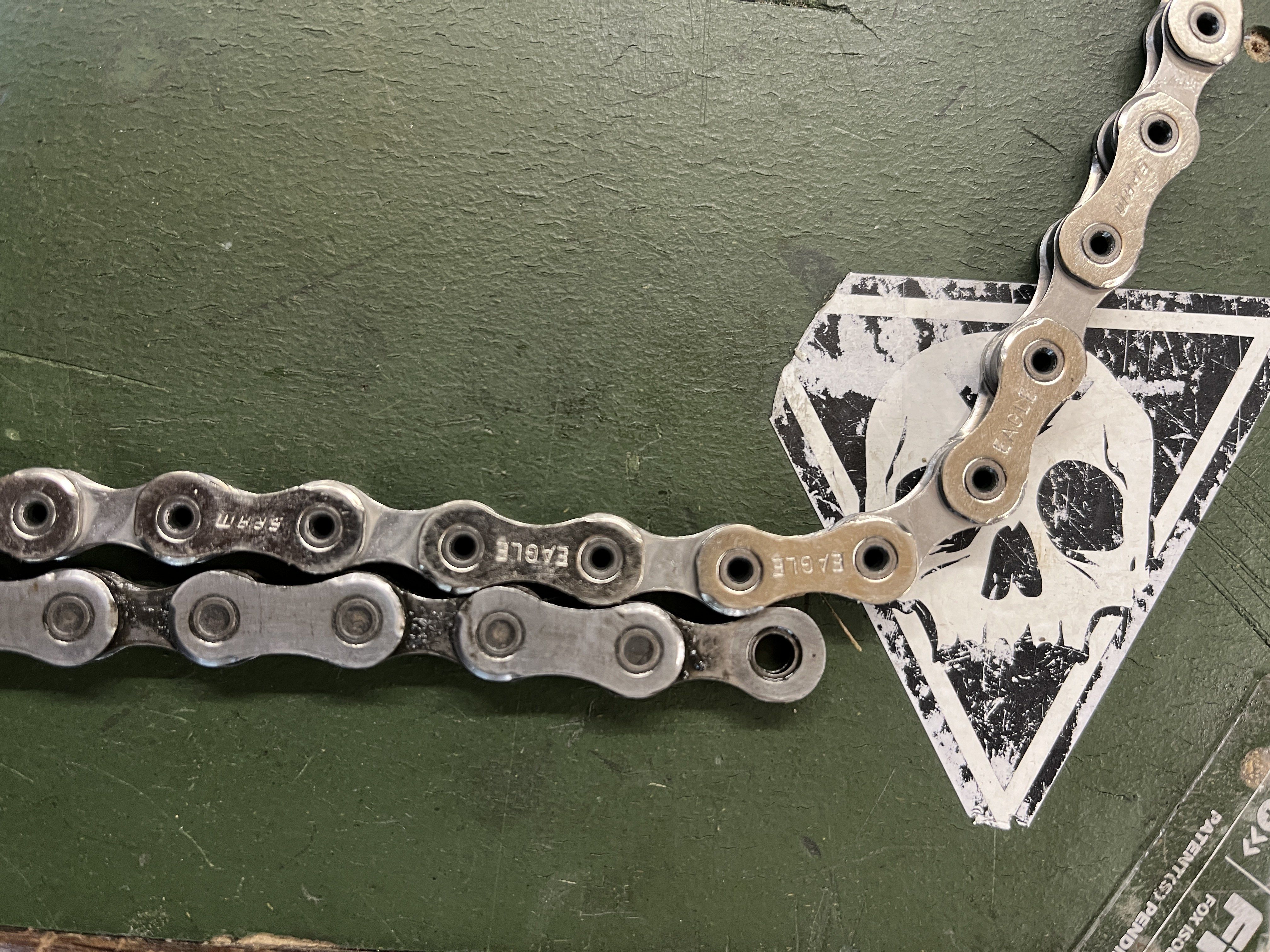

Auf dem ersten Bild sieht man sehr gut, um wie viel sich die Kette im Vergleich zu einer neuen Kette gelängt hat.
By the way, gemessen hab ich nur, weil der Antrieb etwas lauter wurde und die Gangwechsel nicht mehr so sauber waren.
Mit der neuen SRAM Kette Schaltet es nun wieder Sauber.

Das ist echt verrückt wie unterschiedlich die sich abnutzen. Meine hält seit knapp 1800km bei ähnlicher trittfrequenz.
Ich fahre rund 40% im Eco Modus und 55% im Trail modus, der Rest Boost
Ich frag mich echt wie eine Kette so schnell durch sein kann ?
Kann ich mir kaum vorstellen. Entweder nicht gehärtet (du bekommst mit einer Zange leicht Kerben rein) oder die war vorher schon gelängt (gebrauchte Kette/Fahrrad mit zurückgesetztem Tacho). Wo hast du das Fahrrad denn her?
Ich schrieb doch neu, also kein Outlett.
Ich hab das Canyon heute mitgeteilt und eine neue Kette ist nun auf dem Weg zu mir, kostenlos.
Na das nenn ich mal top Service von Canyon.
Mal sehen wie lange die hält, dann werde ich die SRAM Kette wieder demontieren.
Bei 2420km ist meine Kette auch durch und natürlich auch die Kasette in den kleinsten 4 Ritzeln. Tatsächlich lief alles bis zum Wechsel völlig unauffällig und in den übrigen 8 Ritzeln läuft die neue Kette auch einwandfrei.
Werde zukünftig mit 2-3 Ketten im Wechsel fahren um noch ein wenig mehr aus einer Kasette herauszuholen. Fahre die Zubringer zum Trail immer Eco und auf dem Trail im Uphill meist im Trail Modus.
Antrieb wurde immer sauber gehalten. Denke aber die Standzeit ist schon in Ordnung. Hat keiner gesagt , dass biken ein günstiges Hobby ist.
