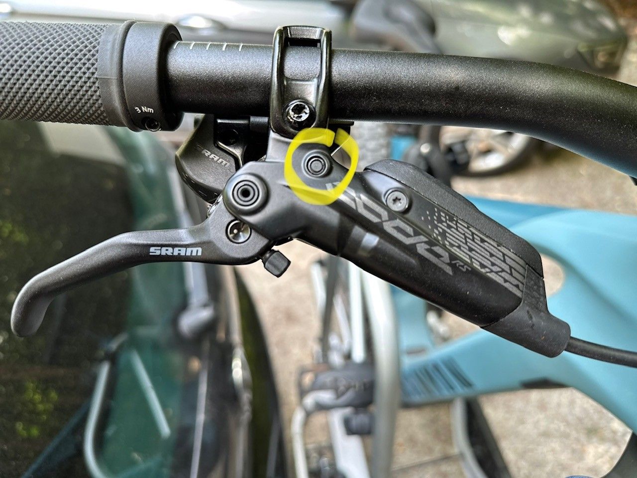

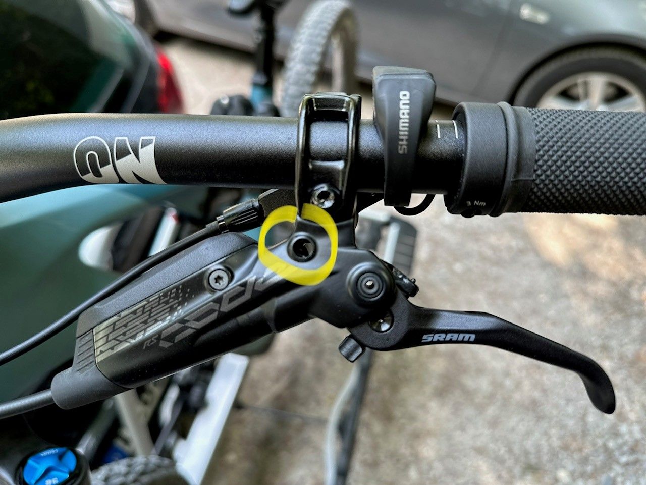

Leider ist mir auf einem Wurzelteppich die Bremse am Vorderrad kaputt gegangen. Scheinbar ist die Hebelverstellung im Griff nicht richtig eingerastet gewesen. Habe dann offenbar den "SwingLink" Stift verloren und von jetzt auf sofort keine Bremswirkung mehr. Siehe Fotos.
System aber noch dicht. Weiß einer, ob ich den Hebel demontieren kann ohne die Leitung zu öffnen?
