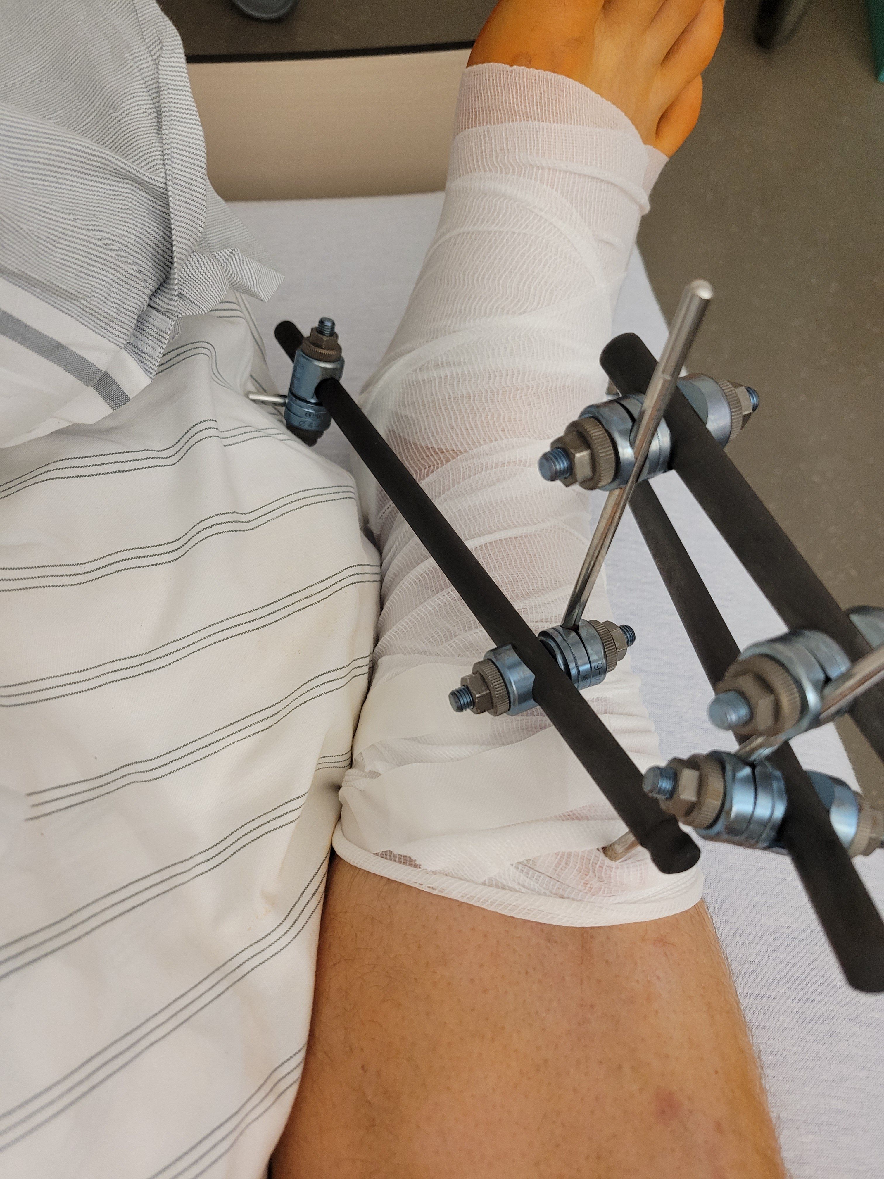

Besser so. Nicht das du noch mein neuer zimmernachbar wirst.

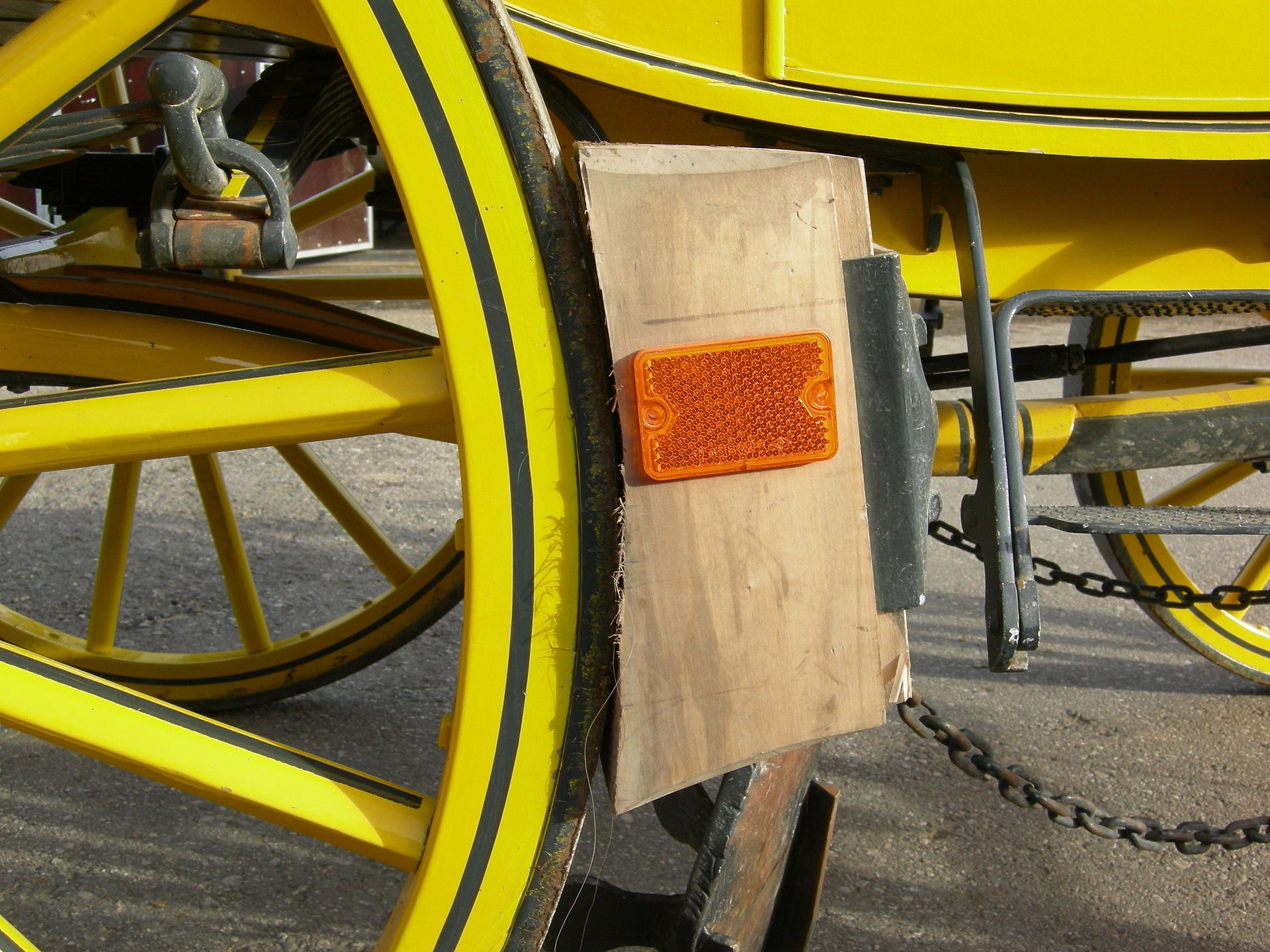

Am Anfang der Carbonfelgen auf unseren RR haben wir auch mit Korkbelägen gebremst um bei steilen Abfahrten von den Pässen eine Blasenbildung an den Flanken der Felgen zu vermeiden (die Beläge von den Alufelgen haben die Hitze überhaubt nicht vertragen und blockiert), nicht selten haben sich aber die Beläge mit Rauchzeichen gemeldet, was bei den Hinterherfahrern nicht umbedingt das Vertrauen in diese Teile erhöht hat, Gottseidank gibt es jetzt haltbare und hitzebeständige Beläge und Felgen.
Holzbeläge an Scheibenbremsen, egal ob aus Mahagoni oder Fichte, würde ich vielleicht bei Abfahrten unter 3% mal ausprobieren, dauerhaft verwenden würde ich sie niemals,
Ich kann mir vorstellen das Holzbeläge ganz schön ausgasen was einen netten Polster zwischen Belägen und Scheibe herstellen wird, die Folgen kennt sicher jeder der einmal ein "richtiges" Fading bei über 20% Gefälle erlebt hat und wird sich auf solche Experimente sicher nicht einlassen.
