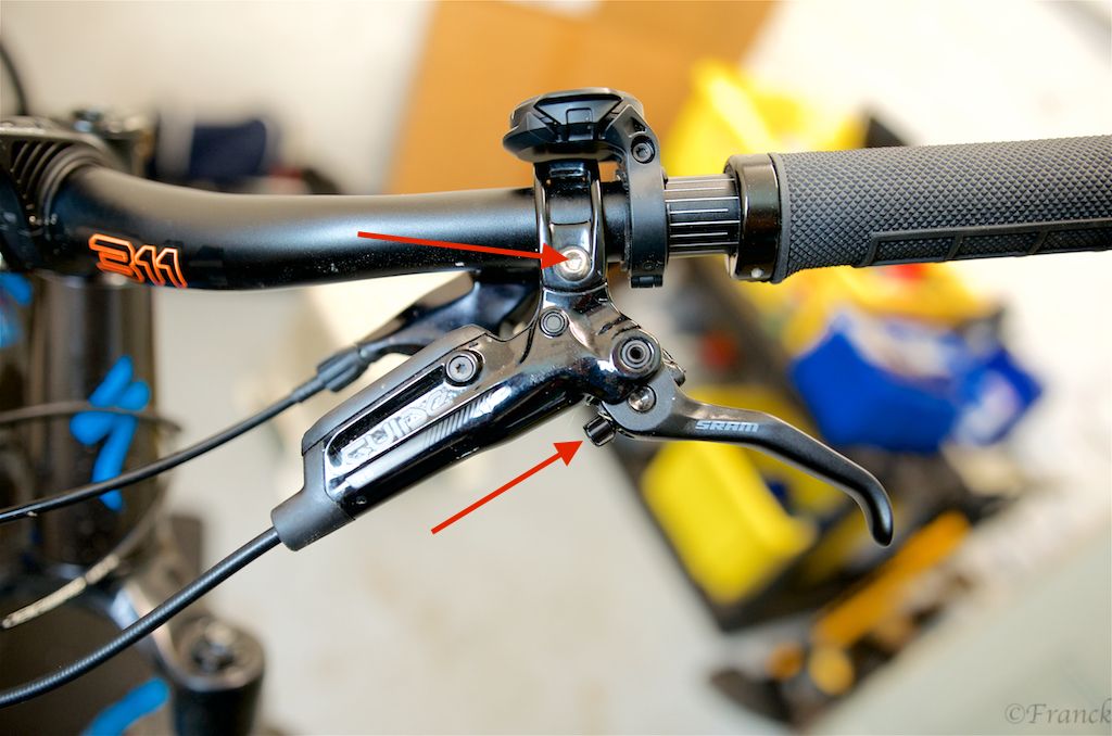

Die Hebel sind ohne Werkzeug im Abstand zum Lenker einstellbar, wenn auch etwas fummelig.
Können ohne die Leitung zu trennen links und rechts montiert werden, für mich als Motorradfahrer positiv, bei mir ist Vorderradbremse immer rechts.

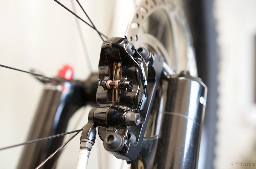

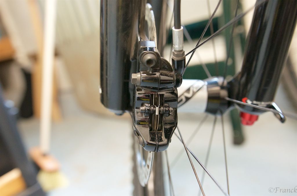

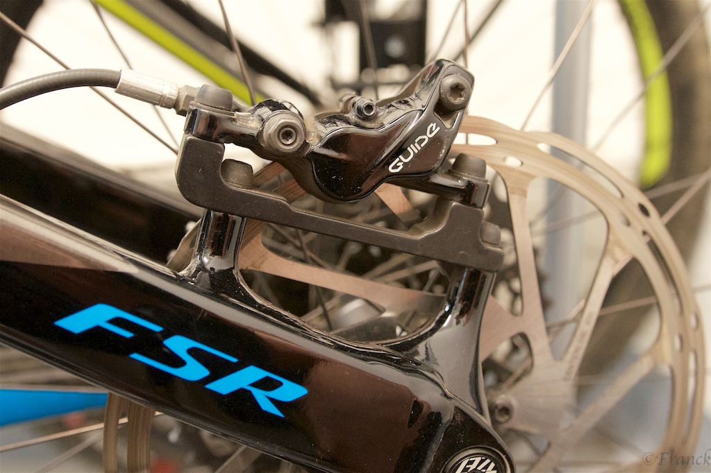

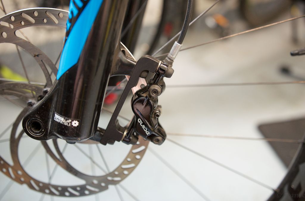

Die Bremszangen sind hinten und vorne mit 4 Kolben ausgerüstet, als Festsattel gebaut.
Anhang anzeigen 152 Anhang anzeigen 151 Anhang anzeigen 150

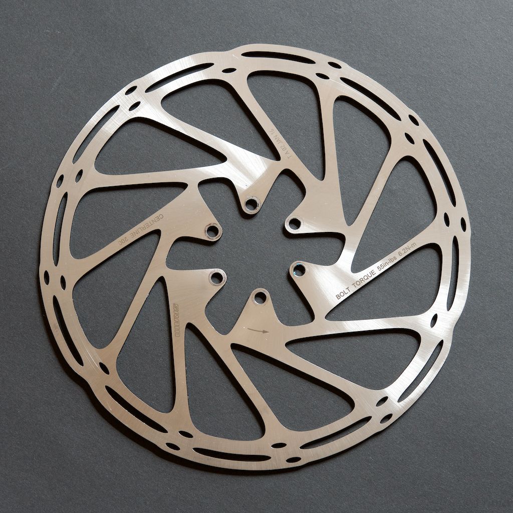

Die Bremsscheiben, beim Levo mit 200 mm Durchmesser hinten und vorne, sind sehr filigran, innen (bei den Schrauben) offen konstruiert.

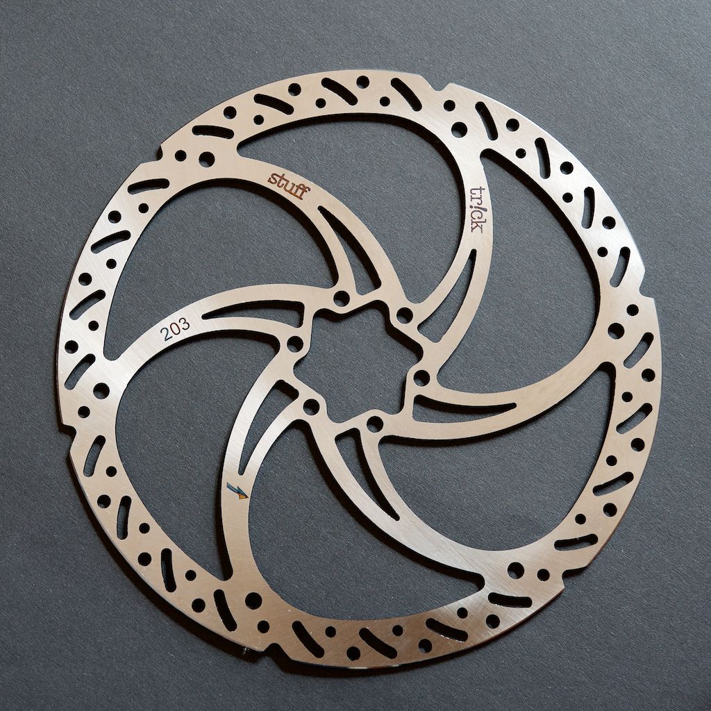

Ich baute vorne eine Trickstuff Dächle Scheibe ein.
Die ist etwa 0,2mm dicker, robuster, hat einen geschlossenen Innenring und 203 mm Durchmesser!
Damit die reingeht, muss der Bremssattel unterlegt und neu justiert werden, sonst wird das nichts.

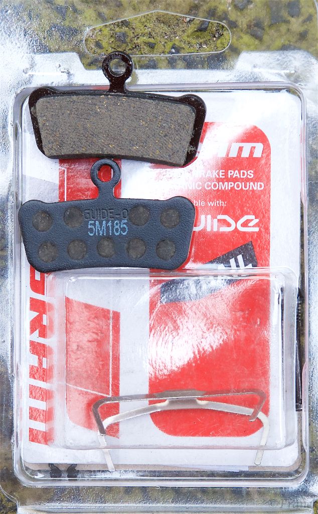

Ich fahre organische SRAM Beläge mit Metallplatte

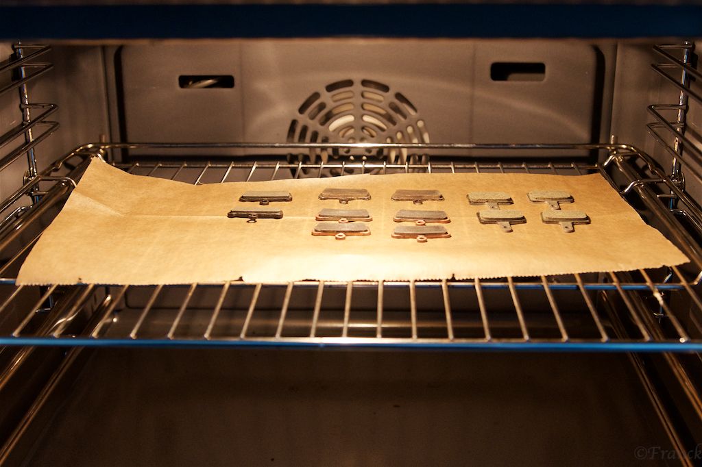

Um das Ausdünsten der Lösungsmittel und den Einbremsvorgang zu beschleunigen, kamen die 10 Minuten bei 200° in den Backofen (habe eine selbstfahrende und Bike Affine Gattin :winkytongue:)
Ob es was bringt, keine Ahnung ;)
Anhang anzeigen 158 Anhang anzeigen 157
Zumindest bemerkte ich auch bei scharfen Bremsmanövern von über 70 km/h zum Stillstand kein Fading, hinterher schleifende Scheiben etc.
