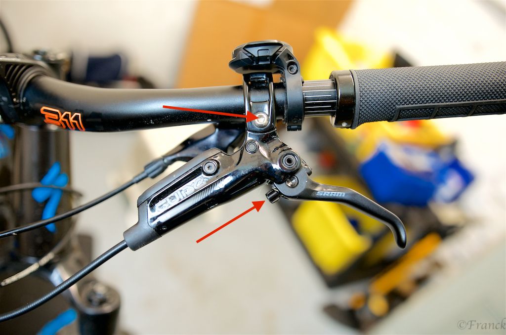

Die Hebel sind ohne Werkzeug im Abstand zum Lenker einstellbar, wenn auch etwas fummelig.
Können ohne die Leitung zu trennen links und rechts montiert werden, für mich als Motorradfahrer positiv, bei mir ist Vorderradbremse immer rechts.

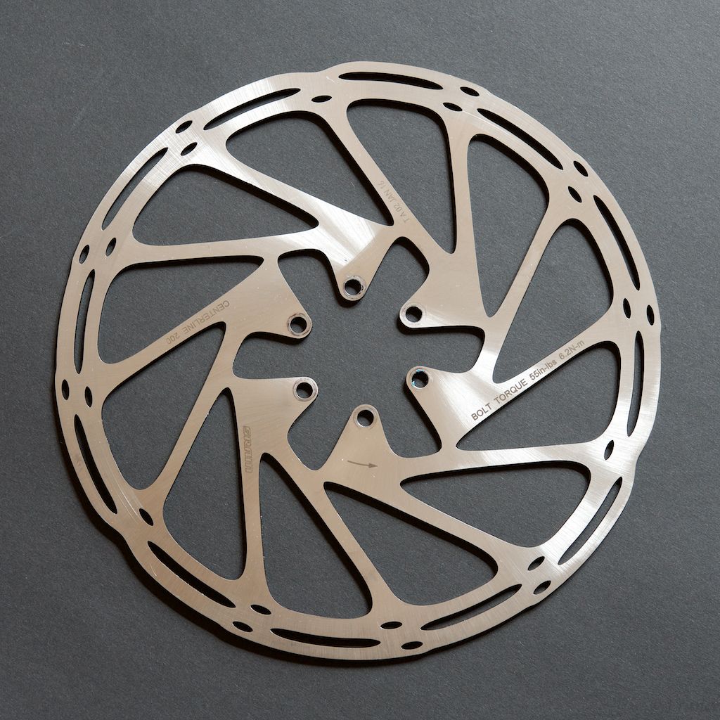

Die Bremsscheiben, beim Levo mit 200 mm Durchmesser hinten und vorne, sind sehr filigran, innen (bei den Schrauben) offen konstruiert.
Bei Fahrern der 90 kg + Klasse und entsprechend rustikalem Fahrstil wirkt diese Kombination überfordert, quittiert das durch entsprechende Geräusche, laut Testen im Extremfall mit durch die Hitze verzogenen Bremsscheiben.
Physikalisch betrachtet wird beim Bremsen Bewegung in Wärme umgewandelt. Bei der Scheibengröße kommen die Hebel zu Geltung, maximal erhältlich sind momentan 200 er bzw. 203 er Scheiben.
Hauptanteil der Bremsleistung kommt bergab vom Vorderrad, je nach Stärke bis zu 100%, wenn das Hinterrad am Abheben ist.

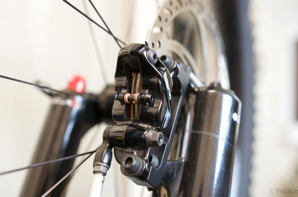

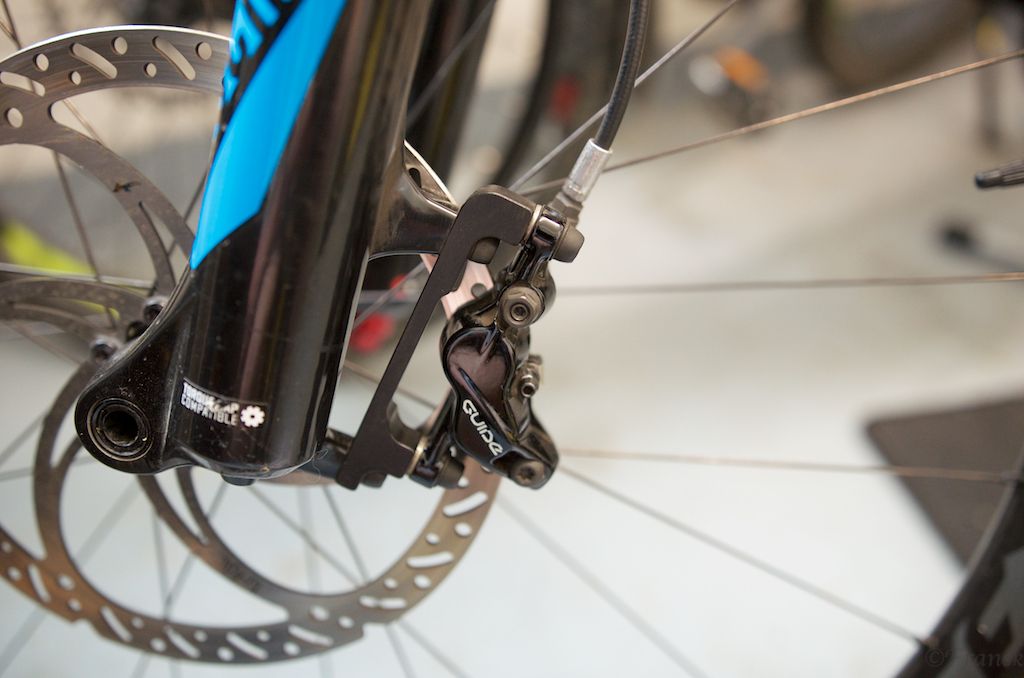

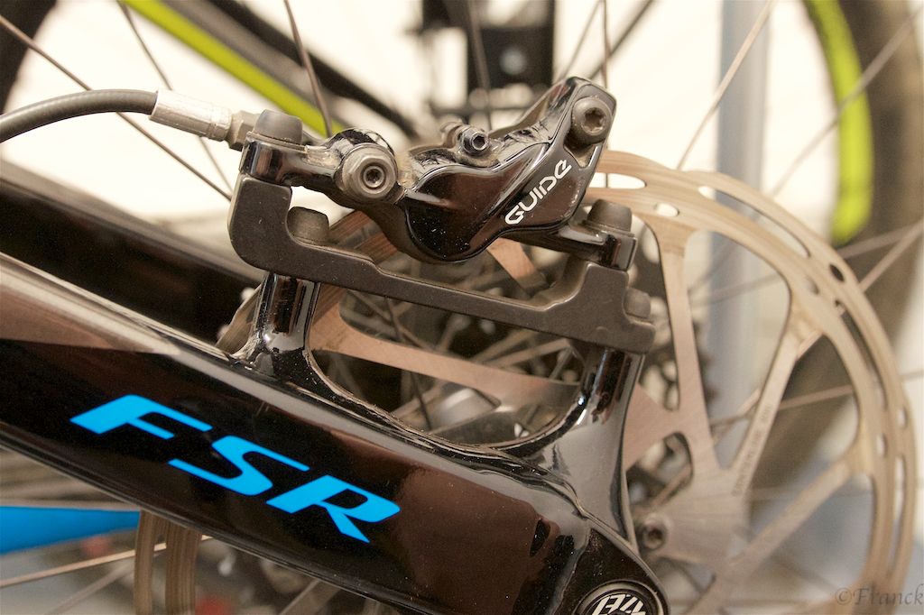

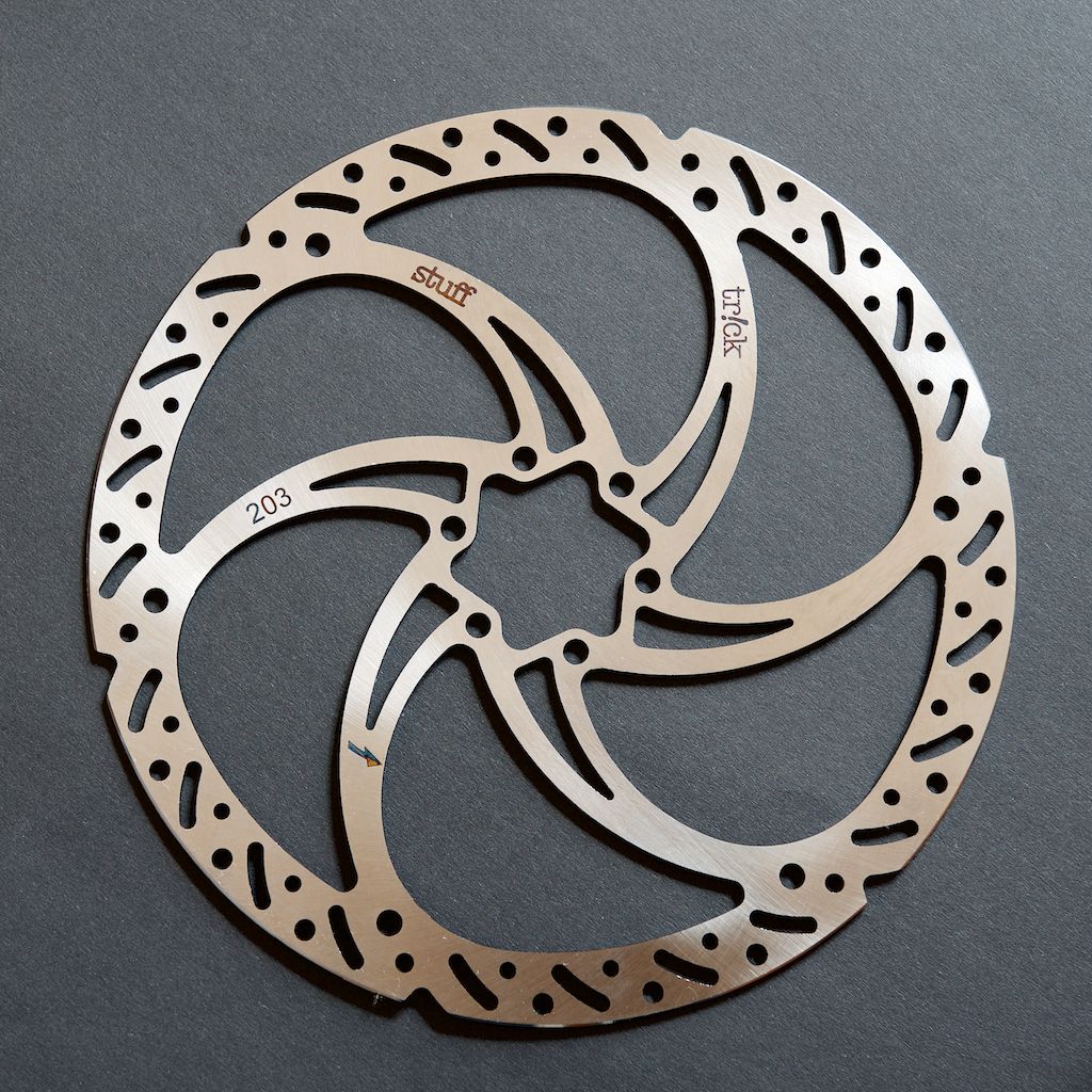

Ich baute vorne eine Trickstuff Dächle Scheibe ein.
Die ist etwa 0,2mm dicker, robuster, hat einen geschlossenen Innenring und 203 mm Durchmesser!

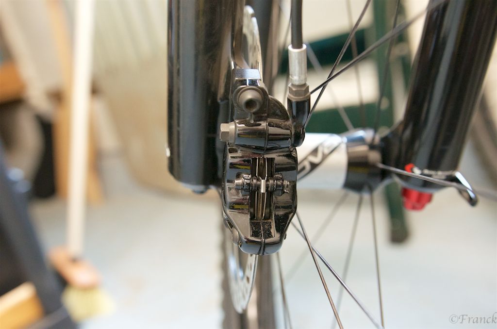

Damit die reingeht, muss der Bremssattel unterlegt und neu justiert werden, sonst wird das nichts.

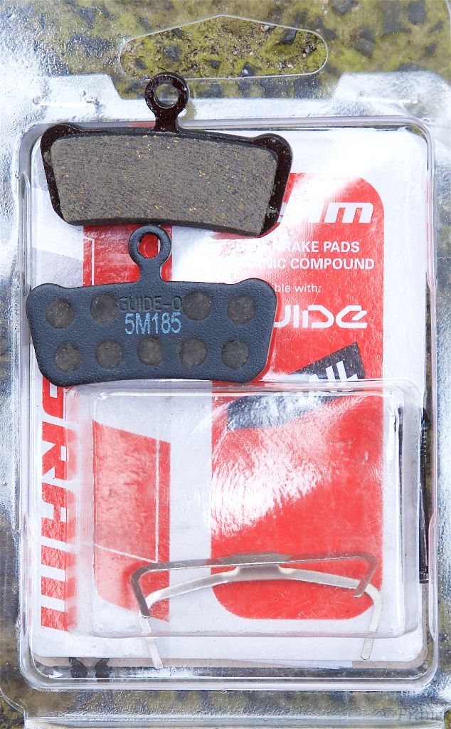

Ich fahre organische SRAM Beläge mit Metallplatte

Zur Demonstration, dass die etwas dickere Scheibe passt, dient der Clip

Und @lexle hat recht die Bremsscheibe schleift im Video und ein Fahrrad ist kein KFZ deswegen ist ja auch der KFZ mechaniker kein Zweiradmechaniker, oder einfacher ausgedrückt ein guter Koch kann noch lange nicht Backen.
