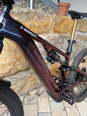

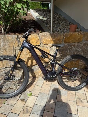

Wieviel psi fährst du den Dämpfer bei welchem Gewicht?
Sieht gut aus. Das Rot des S-Works gefällt mir mit den unterschiedlichen Schattierungen je Lichteinfall sehr gut.
Hier beispielsweise: https://www.easy-frame.com/produkt/specialized-turbo-levo-4-s-works-2025/
Habe vor kurzem bei denen einen Folienkit für mein Crafty gekauft und verklebt. Die einzelnen Folien waren ordentlich passgenau. Man muss aber schon Geduld und Muße dafür haben.
Ja die gibt es, ich habe meine hier bestellt, nachdem ich mit der Firma bereits bei vorherigen Rädern gute Erfahrung gemacht habe:
https://www.easy-frame.com/produkt-kategorie/rahmen/specialized/
Ich fahre aktuell noch die Empfehlung von Specialized mit 187psi Dämpfer und 77psi Gabel, werde aber die Tage mal schauen, was ich über Zug und Druck noch rausholen kann und dann entsprechend mal anpassen.
Ich bin aber mit knapp 65kg auch ein ziemliches Leichtgewicht und bin 175 groß, daher Levo in S3. Das ist vor allem so ein Perleffekt Lack, je nachdem von wo man schaut, wird das Rad auf einmal dunkelblau und lila :)
