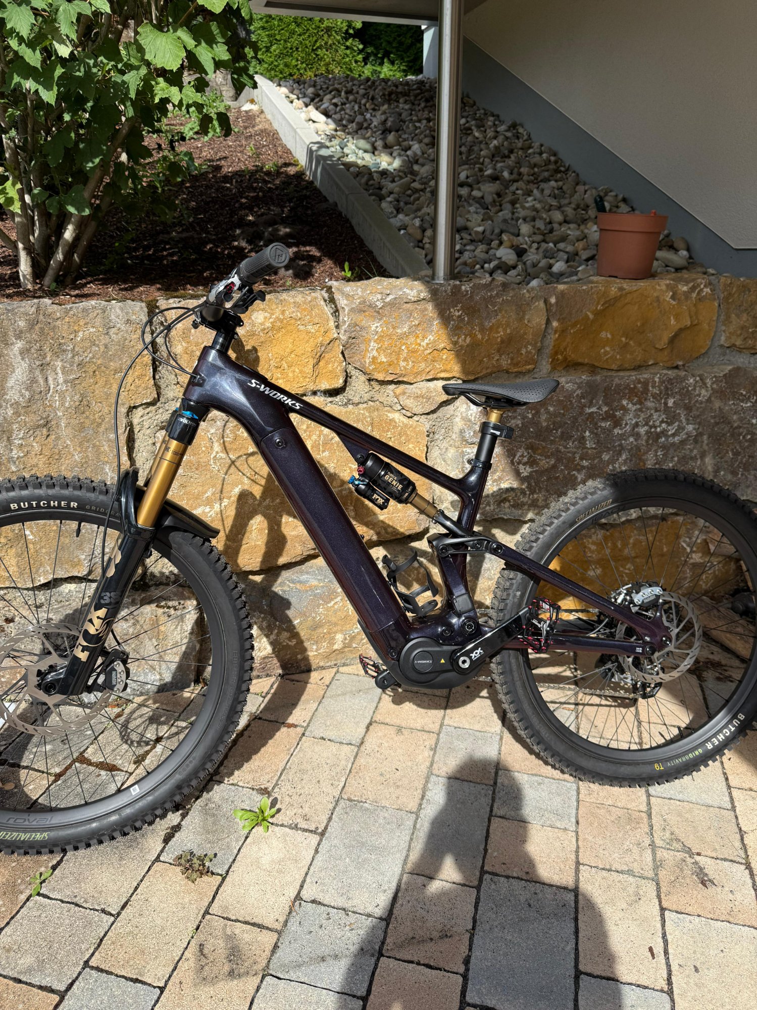

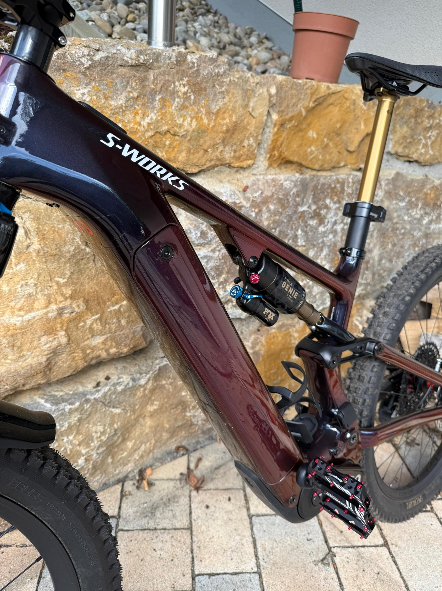

Ja die gibt es, ich habe meine hier bestellt, nachdem ich mit der Firma bereits bei vorherigen Rädern gute Erfahrung gemacht habe:
https://www.easy-frame.com/produkt-kategorie/rahmen/specialized/
Ich fahre aktuell noch die Empfehlung von Specialized mit 187psi Dämpfer und 77psi Gabel, werde aber die Tage mal schauen, was ich über Zug und Druck noch rausholen kann und dann entsprechend mal anpassen.
Ich bin aber mit knapp 65kg auch ein ziemliches Leichtgewicht und bin 175 groß, daher Levo in S3. Das ist vor allem so ein Perleffekt Lack, je nachdem von wo man schaut, wird das Rad auf einmal dunkelblau und lila :)

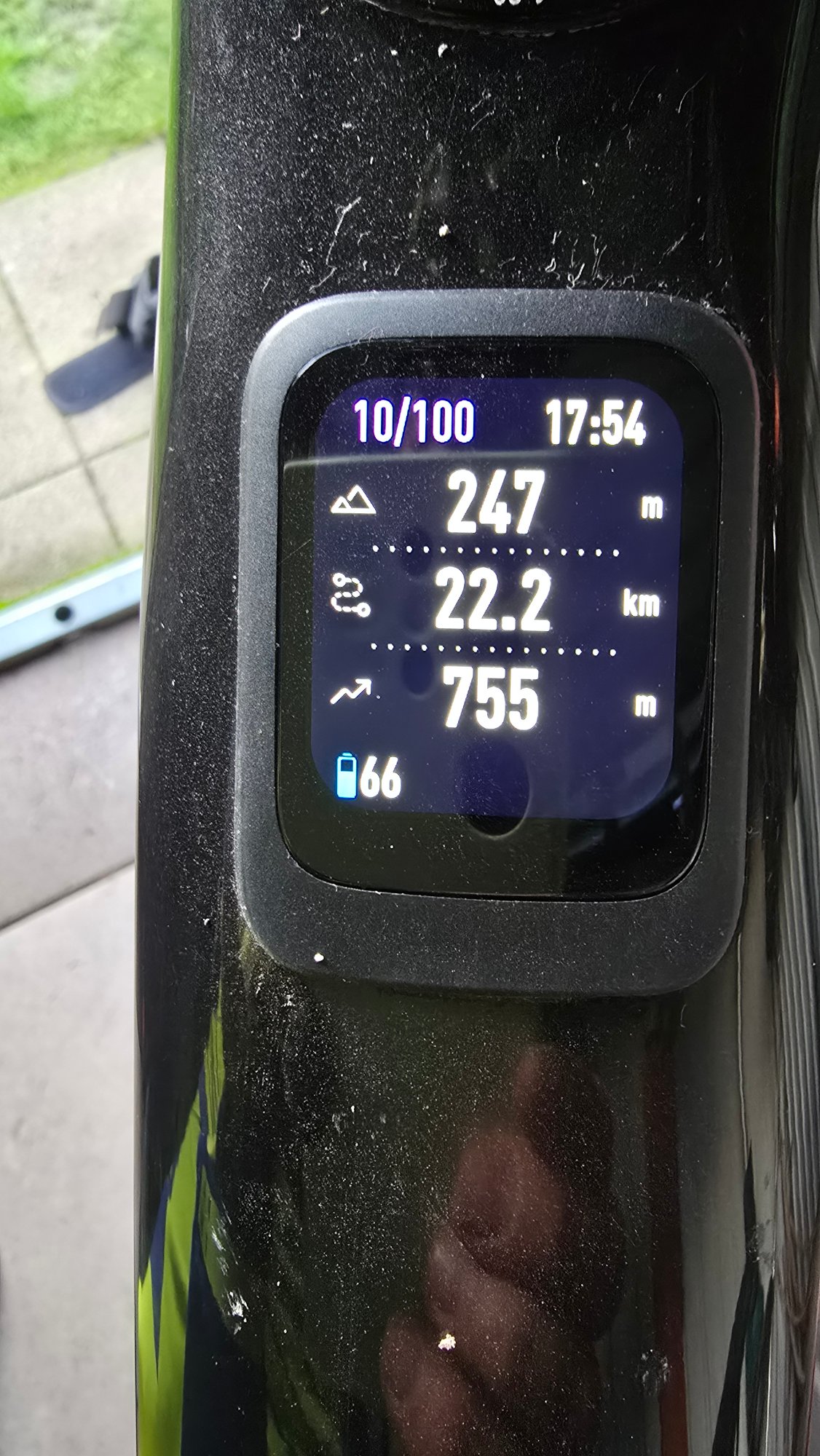

Ok muss noch etwas ergänzen: ich - aber das ist ev eine individuelle erfahrung - habe den Eindruck, dass ich mit dem Dynamik Tune, also der Schaltung via den 10% Schritten Motorpower, wesentlich energiesparender fahre als mit den Motorstufen bzw dem Auto-mode.
Wenn ich ökonomisch fahre, reichen mir 10% Unterstützung für rd 70% aller Strecken. Klar habe ich dann keinen 16-20 km/h Schnitt. Aber selbst die 10% Unterstützung finde ich schon sehr stark, und hier hält der Akku dann richtig lange.
Ich muss meine Infos etwas korrigieren. Bin heute testweise für Wasabi-Frage Trails mit immer 10% Unterstützung gefahren. Levo Pro, nun Reifendruck 1,4 / 1,6. Ca 80% Gelände, 20% Zufahrtsstraßen. Eher konditionell schwacher Fahrer.
Das kam raus:
Also 65 km bei 2.220 hm hochgerechnet.

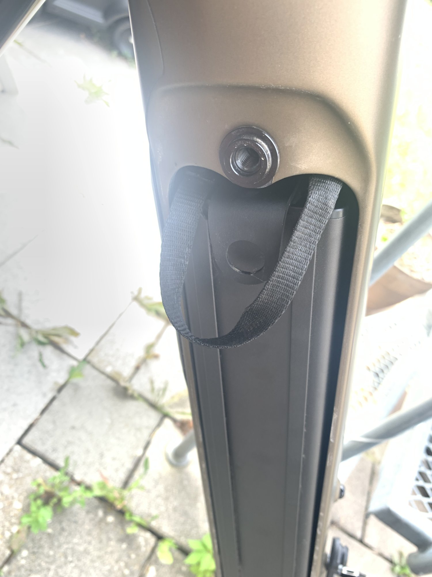

hört sich jetzt nach einer ganz blöden Frage an, ab ist die Lasche am Akku richtig montiert? Meine wurde vom Händler falsch rum montiert und ich habe es zuerst auch nicht geschnallt und Aussetzer gehabt.

oha - nein das ist bei mir korrekt... ich vermute ds Problem liegt irgendwo unten an den Kontakten.
