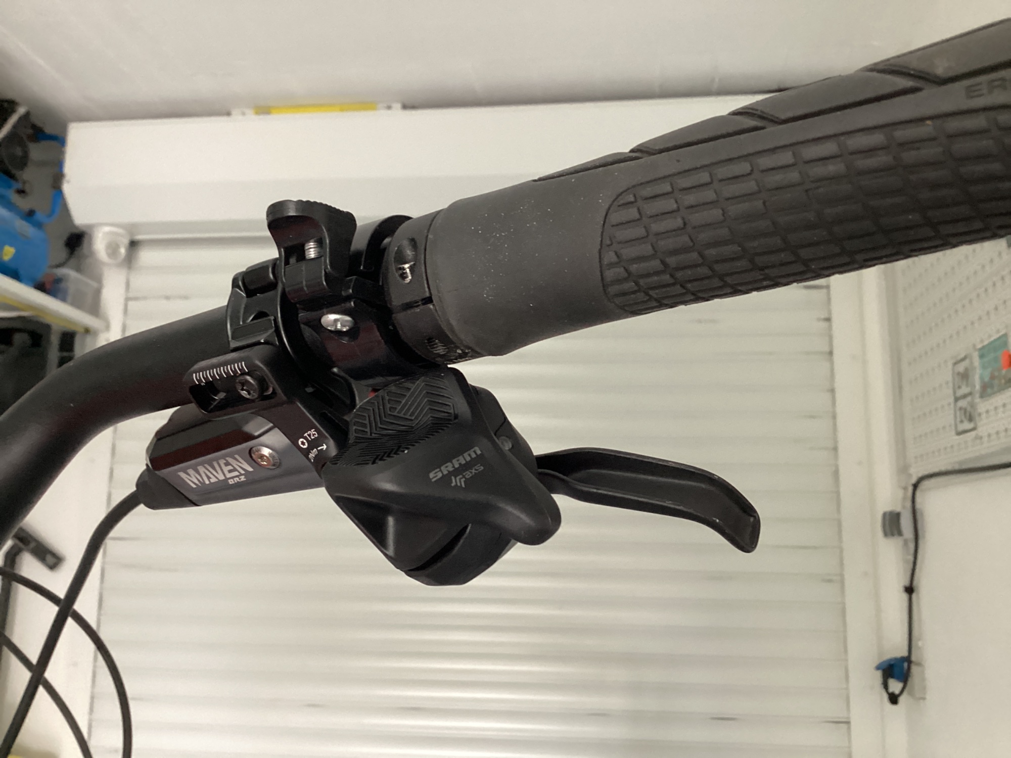

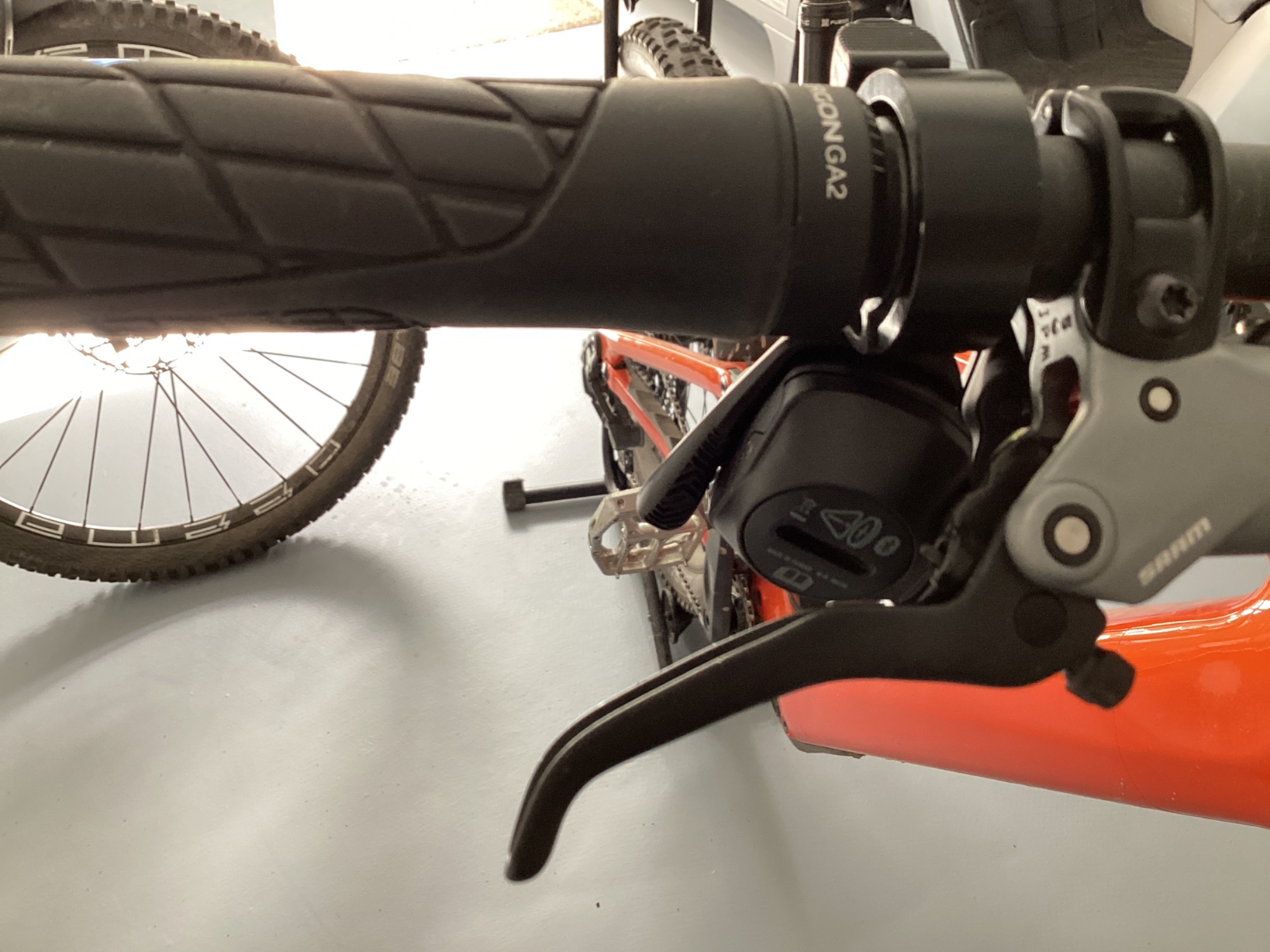

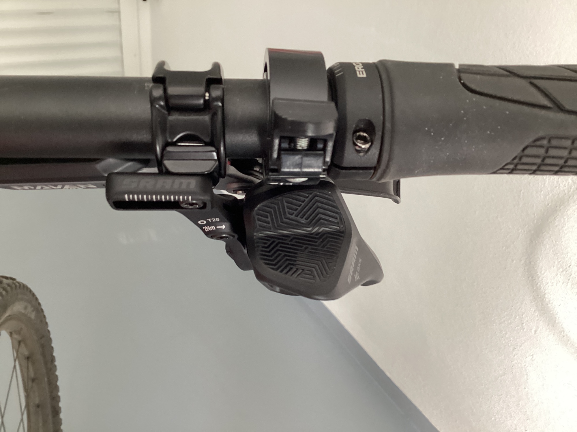

Da ich mit den der Position und den Schaltbuttons des AXS Pod Controller nicht klar gekommen bin hab ich jetzt was umgebaut.
Als Erstes habe ich den Serienhalter gegen den verstellbaren Halter getauscht.
Die Klemmschelle des Sets ist die gleiche des serienmässigen Maven-Bremsgriff und überflüssig. Vorteil des neuen Halters ist aber ein Matchmaker, mit dem man den Halter an der originalen Schelle befestigen kann. Somit fällt die Originale (zusätzliche) Lenkerschelle weg.
Ausserdem habe ich noch das AXS Rocker HMI Schalthebel Upgrade montiert. Der Austausch ist easy: hierzu den AXS Pod aus der Halterung nehmen, dann kann man die Einheit ohne jegliches Werkzeug tauschen.
Ein Video dazu gibts hier ab Minute 4:00.
Geschaltet werden kann jetzt auch wieder, wie gewohnt, mit dem Zeigefinger.
Ich hab auch ein paar Fotos und ein kurzes Video gemacht.

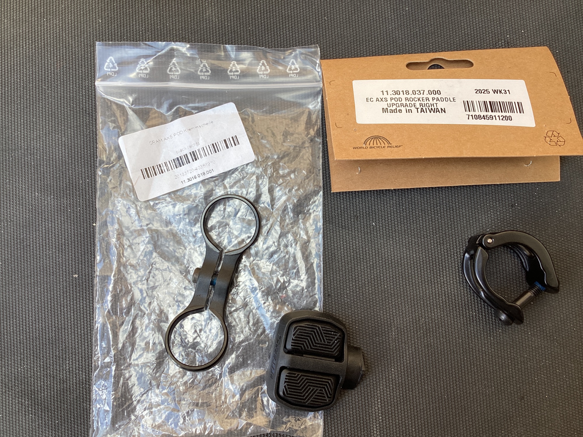

Diese Teile bleiben über:
- der Halter
- die originalen Schalter
- die im neuen Set enthaltene Klemmschelle
