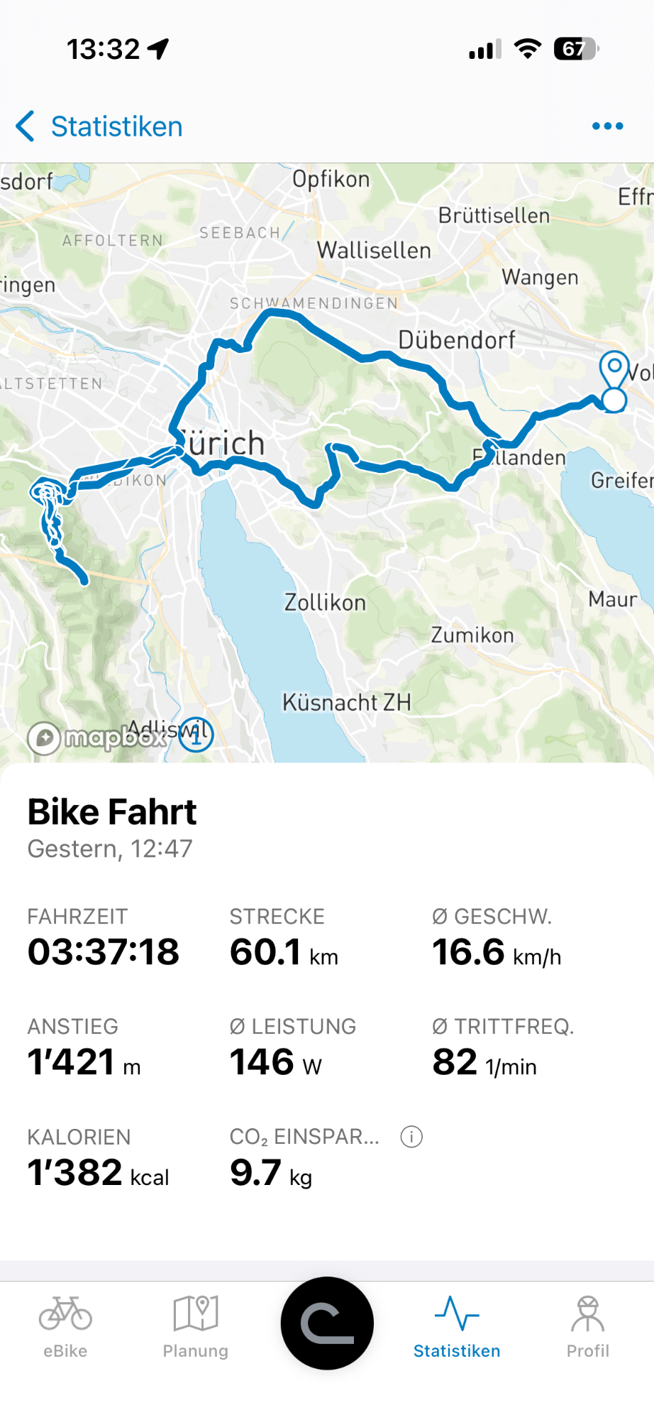

Aber wenn mir der Flow App aufzeichne und Motor ausgeht, fehlt genau das Stück Strecke inklusive aller Daten von dort bis nach Hause. Das ist immer nur ein kleine Stück, kann drauf verzichten. War nur überrascht das ganze System runterfahrt.
Gestern bin ich 60km und 1500hm gefahren hatte am Schluss noch 15% Restakku. Bin aber nicht wirklich Sparsam umgegange weil ich wusste das ich nur bis 17.00 fahren kann.

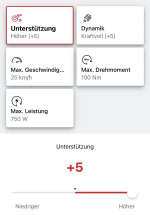

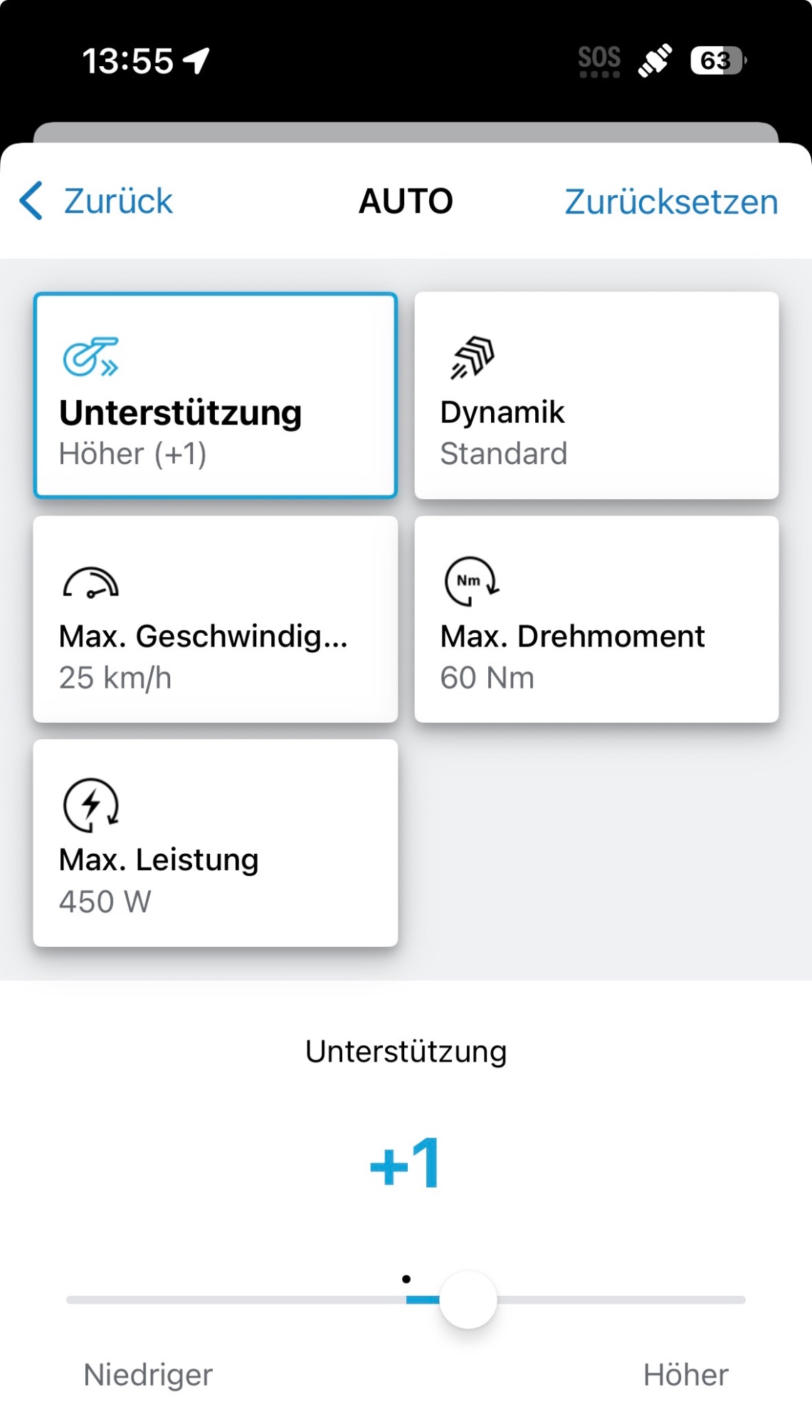

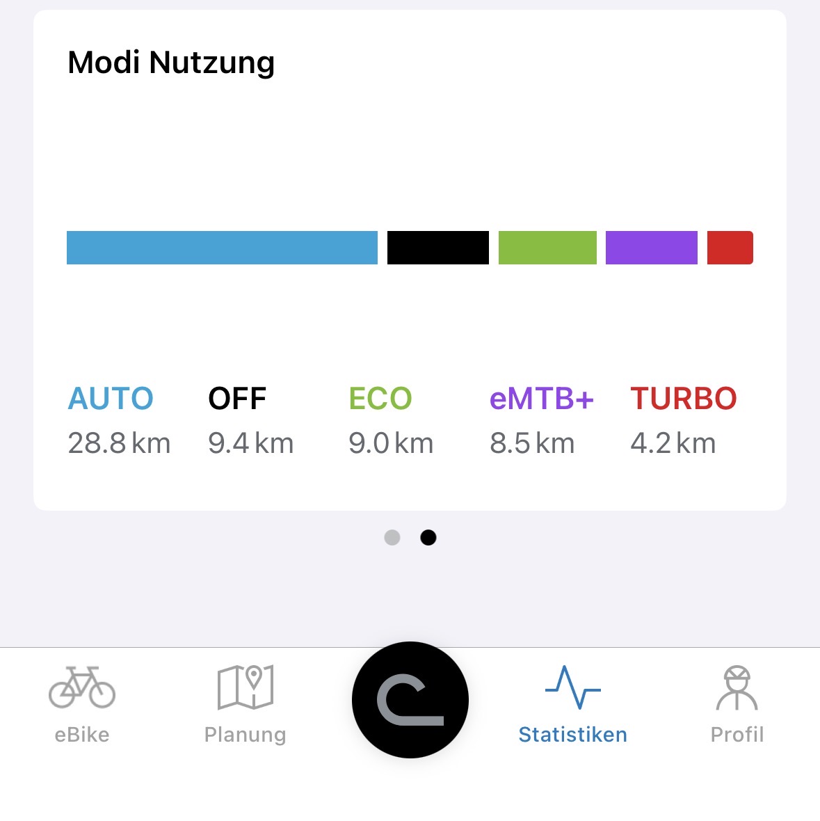

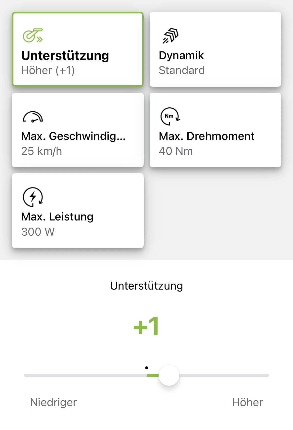

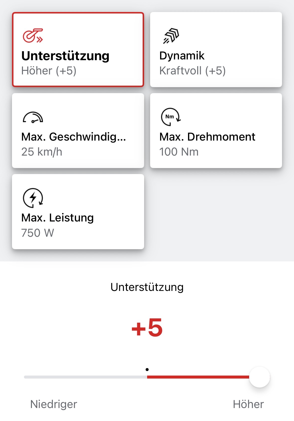

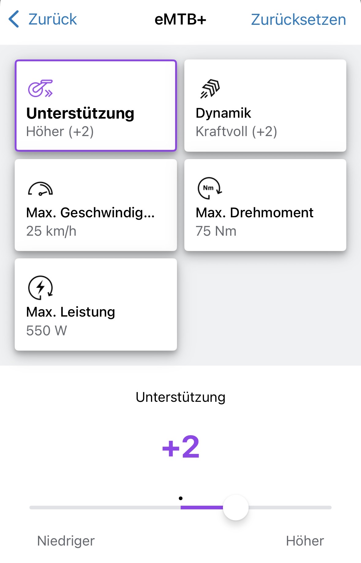

Unten habe ich noch die Modi gepostet, habe die so gewählt das ich mit dem Freund mithalten kann der immer dabei ist mit seinem Amflof Avinox.
Und ein Bild wo man sieht das Teil der Strecke fehlt. Weil dort Motor ausging .
