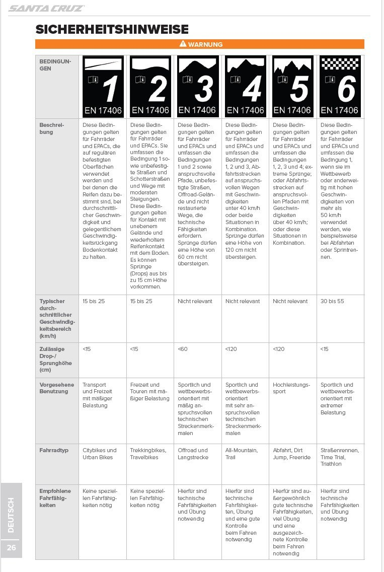

Mal ein paar Fakten aus dem Service Handbuch das sich jeder auf der HP runterladen kann,
Auch hier zu finden.
Ein gebrochene Kettenstrebe sollte also nachweislich auf einen Materialfehler zurück zu führen sein, nicht auf einen zu harten Impakt. Lässt also Spielraum zu, aber eigentlich für den Hersteller, da ein Nachweis eines Materialfehlers extrem schwer sein wird für den Kunden.
Grundsätzlich dient diese Einstufung dem Hersteller, sich gegen den dümmstmöglichen Benutzer ab zu sichern. Davon gibt es leider einige. Wer hat von den Levo Fall bei pinkbike gelesen?

@Orby Danke für die Screenshots 👍 Spannend finde ich auch bei Kat 5 dass die Drop-/Sprunghöhe kleiner 120cm sein sollte. Oder vielleicht nur ein Tippfehler...

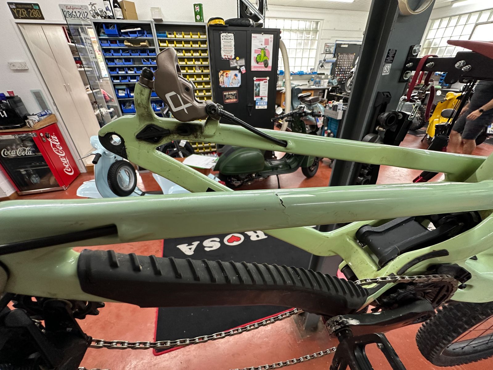

Ich eben schon. In der Sitzstrebe meines Hecklers war zuerst ein runder, minimaler Lackabplatzer. irgendwann ging davon plötzlich ein Riss aus. Aus meiner Sicht ist es schwierig zu sagen, ob ein Impact von außen oder ein Materialfehler von innen schlussendlich der Ausgang war. Auch nicht, ob eine harte Landung o. Ä. dafür verantwortlich gewesen sein könnte. Ich habe das Foto an Santa geschickt und sofort, ohne Rückfragen einen neuen Rahmen erhalten (sogar komplett, weil das Grün abgeschossen war und sie die grünen daher nicht mehr verkaufen).
Leider ist es nicht so einfach.
Grundsätzlich ist SC oft sehr kulant und schnell bei der Abwicklung. Kurzversion wie man es auslegen kann, wenn man will, einfach von mir aus kurz ausgedacht.
....Materialfehler wurde bei Prüfung ausgeschlossen...... Vorschaden möglich/wahrscheinlich..... Produkt ist gemäß Kategorie getestet, da kein Materialfehler bei der Herstellung erkennbar bleibt nur Nutzung nach nicht gemäß Einstufung.......
Auch steht im Manual folgendes, was man auch sehr einfach nutzen kann um sich raus zu reden.
Wer geht nach jedem Sturz zum Händler? Aber hier kann man ansetzten.

Bezüglich ASTM Kategorie, schau mal bitte im Park nach, wer auf den Jumplines unterwegs ist und wirklich ein ASTM 5 Rad fährt. DH ist klar, aktuelle Commencal auch, Freerider mit Doppelgabelbrückenfreigabe wie ein Ghost Poacha, aber der Rest? Eher weniger. So ziemlich alles mit 36er Gabel ist ein Kategorie 4 Rad, der Großteil mit 38er Gabeln auch. Es ist aber sehr schwer zu wissen, welches Rad welche Kategorie hat, meistens werden keine Kategorien angegeben. Specialized, Santa, Mondraker, Propain, YT, Pivot, Forbidden, geben alle nichts an, höchstens auf Anfrage. In diversen Seiten auf deren Homepage steht nichts, genauso wenig im Benutzerhandbuch. Manche erklären dir sogar die Kategorien (Santa) im Nutzerhandbuch, aber Modelle werden nicht genannt, nur Einsatzbereich. Bei meinem Rad (Mondraker Dune) gibts keinen Aufkleber und kein rahmenspezifisches Nutzerhandbuch, wo das drinnen stehen könnte. Außerdem reicht eine Komponente mit Kategorie 4, damit das Rad abgestuft wird. Zbsp Laufräder, H Serie DT Laufräder sind alles Kategorie 4, genauso E Serie, für Kategorie 5 müsste man schon aus der FR Serie was nehmen. Außerdem ist Kategorie 4 nicht gleich 4, die M Serie ist genauso wie H und E Kategorie 4, würde ich aber als weniger stabil einstufen
Transition hatte ich auch schon am Radar, allerdings ist der nächste Händler ziemlich weit weg. Aber Regulator ist schon ein sehr feines Bike - danke für den Input 👍
Und wegen deinen Kommentaren zu den Kategorien bin ich absolut bei dir, wenn man da im Park schaut was da alles auf den Jumplines fährt ist sicher der kleiner Anteil Kat 5, inklusive meiner Wenigkeit :openedeyewink: Wie gesagt ich denke schon dass ein Kat 4 Bike für mich ausreichend wäre 👍

Was soll denn diese Argumentation? Was hat Steinschlag und Sturz mit ASTM 4 oder 5 zu tun? Meine Aussage (die so gestern vom Santa Rider Support bestätigt wurde) war, dass die ASTM Einteilung für Santa völlig egal ist. Wenn der Rahmendefekt durch einen Materialfehler entstanden ist, ersetzt Santa den Rahmen, lebenslang. Völlig egal, was du damit gemacht hast. Wenn er durch Sturz oder Steinschlag oder was auch immer entstanden ist, was außerhalb der Verantwortung von Santa liegt, bekommst du ein Replacement-Angebot - auch hier völlig egal, ob du das Bike unter ASTM 4 oder 5 Bedingungen betrieben hast.
Genau so ist es. Der Hersteller entscheidet, ob er dir den Rahmen ersetzt, wenn es nicht absolut eindeutig ist.
Ja, das passt doch. Für den Steinschlag kann doch der Hersteller nichts.
Was anderes hab ich ja auch nie behauptet.
Passt doch.
