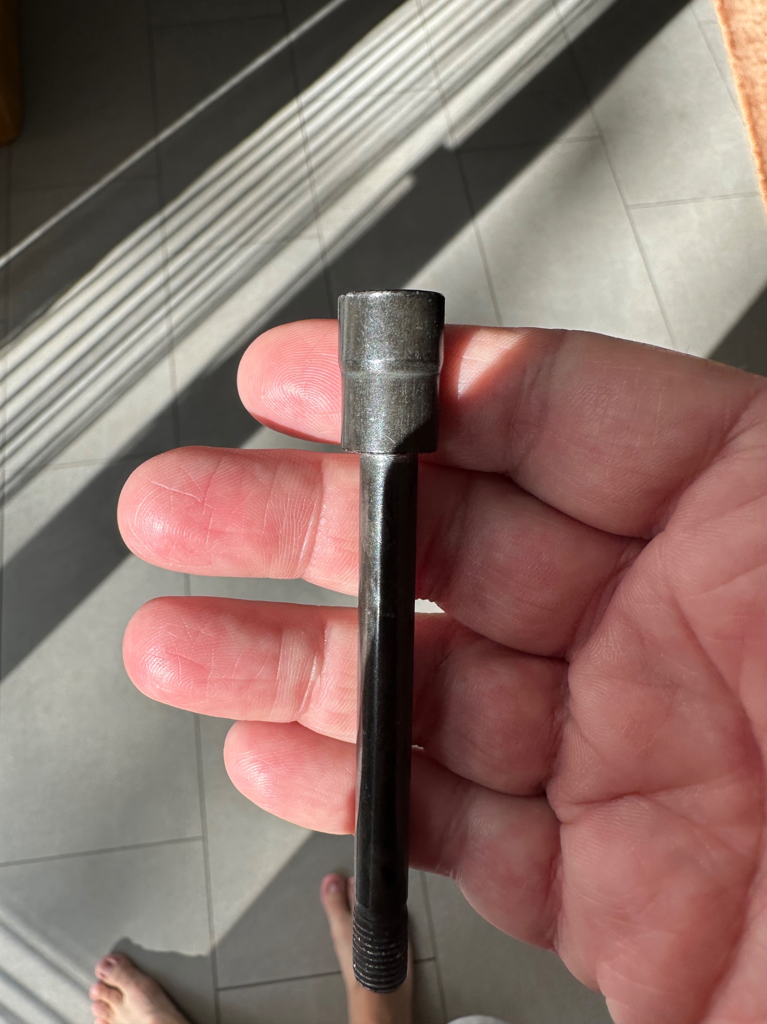

Das sind definitiv die alten „falschen“ BolzenSo, ich habe jetzt die Buchsen und Schrauben eingesetzt. Erster Eindruck: Meine Schrauben sind optisch identisch zu den alten. Die neuen Buchsen sind optisch einfach nur Plastikröhrchen, ohne Gummieinsätze. Dafür sitzen sie deutlich strammer im Rahmen.
Allerdings keinerlei Kragen, die Wandern verhindern würden (damit hatte ich bisher aber auch kein Problem).
Ich bin sehr gespannt!

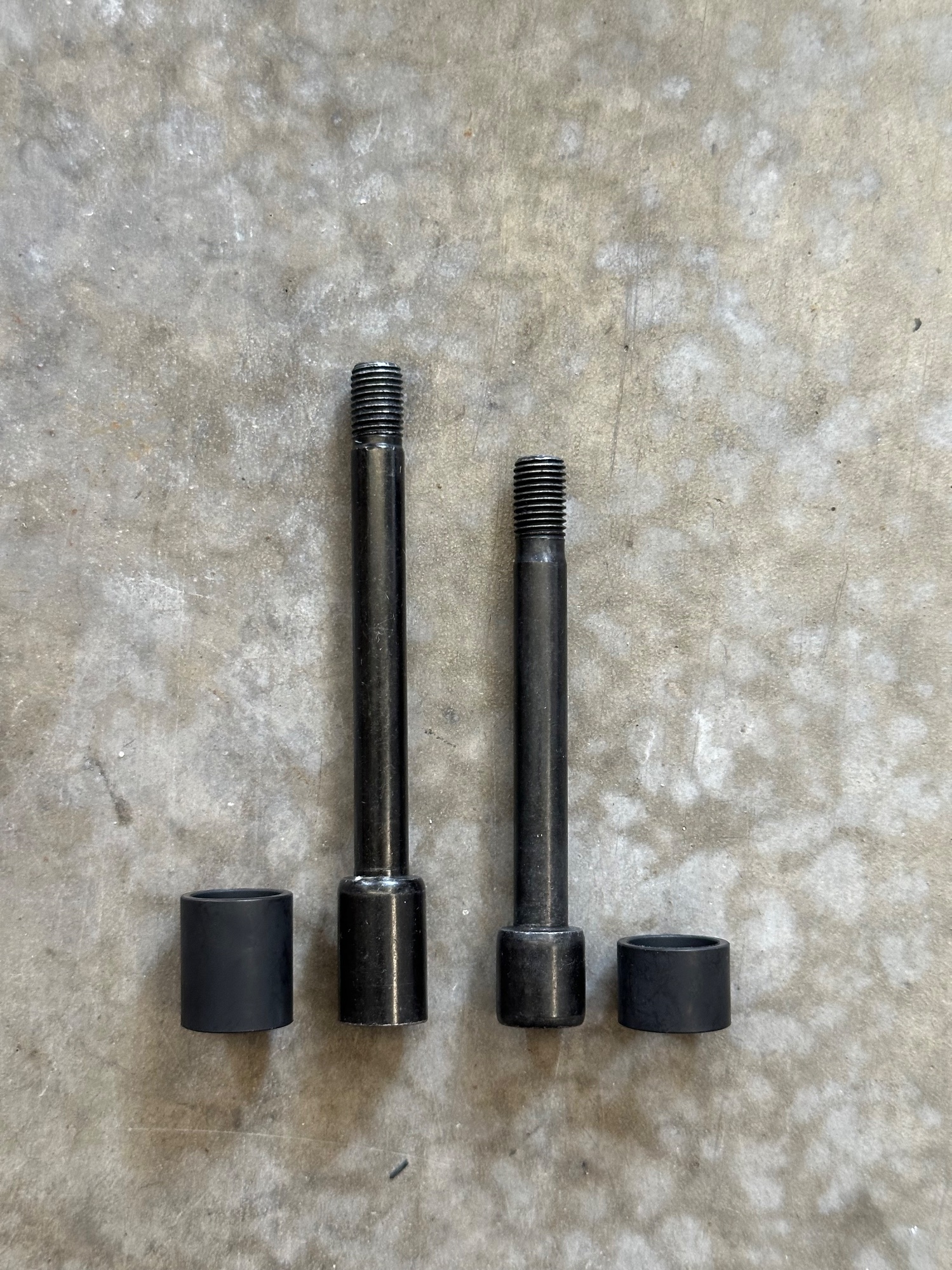

Kläre mich bitte auf, ich sehe da keine Logik, da kann ich die Buchsen noch so lange anschauen.Mir ist echt ein Rätsel, warum man die falsch einsetzt. Wenn man die sich für 5 Sekunden mal angeschaut hat, ist die Einbaurichtung ziemlich klar.
Herrje, das ist ja wild. Fun fact: Meine Hülsen haben innen auch keine „Stufe“, passen also zu den Schrauben…Das sind definitiv die alten „falschen“ Bolzen![]()
Hat jemand einen Link zur Einbauanleitung, falls es die gibt?
Genau das ist die einzige Einbaurichtung, die Sinn macht. So wird das Herauswandern unmöglich gemacht.Also, ich hab es mir so gedacht: die Seite mit der dünneren Wand nach außen Richtung Schraubenkopf, so dass der Bolzenkopf innen auf die Kante drückt…
Das ist keine Kante, die Hülsen sind innen konisch, die Kante ist die Stelle mit dem kleinsten Innendurchmesser.Das ist ja lustig, wobei ich glaube, dass Deine Artikelnummer der Hülsen richtig war. Vielleicht ist diese minikante innen ja auch Toleranzen ausgesetzt, wie die gesamte Aufhängungich will da nichts mehr ausschließen….
