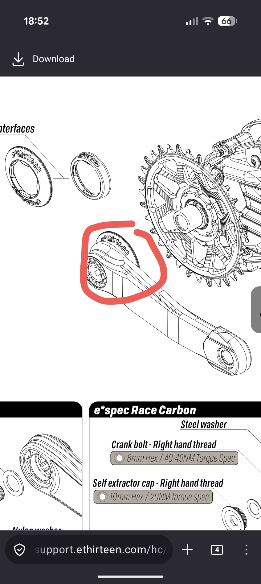

Moin
Besagte Kunststoffscheibe hinter der e-thirteen Kubel ist bei mir am Cube Nuroad Hybrid SLX 400 FE auch vorhanden und quitscht erbärmlich bei kurzem Rückwärtstritt.
Wenn ich es recht verstehe, ist das eine Dichtung.
Bovor ich jetzt da was hinschmiere, frage ich noch mal nach. Ist Talkum das Mittel der Wahl oder sammelt sich dort dann Staub und Dreck?
Dank für den Input.
Michael

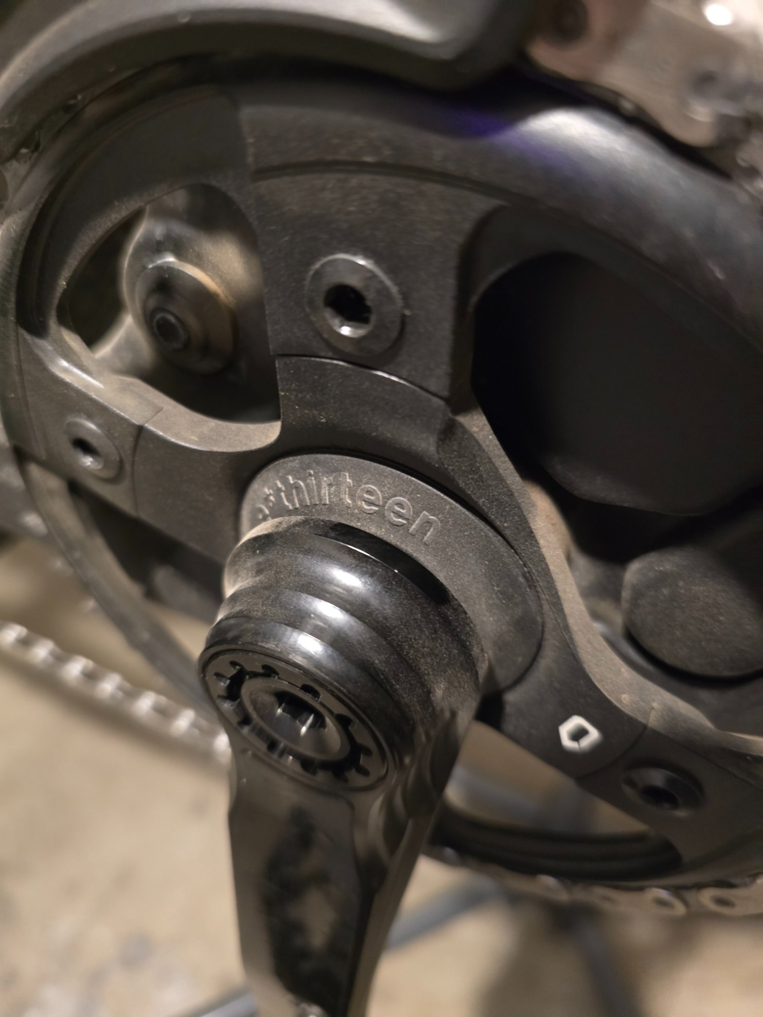

Ein Ring, um mich zu NERVEN.....
An meinem Cube Nuroad Hybrid SLX 400 FE ist so eine Kurbelgarnitur von e-Thirteen verbaut. An der Kurbel ist die "Dichtung" über dem Lockring (siehe Bild). Vier kleine Nasen des Gummirings halten den Ring an der Kurbel, aber NUR, wenn der Ring im Zahnkranz gleiten kann.
Anderenfalls quietscht es erbärmlich - so wie bei mir, wenn man im Freilauf leicht zurück tritt.........
Also Kurbel runter, alles putzen, PTFE auf Ring und Zahnkranz - dort wo sie sich berühren - und alles wieder montieren.
Ergebnis: erhabene Stille!
Gleichmal meinen Serviceplan ergänzen......
Dank an @Dämon__ und @remux für den Hinweis auf den Ring....
