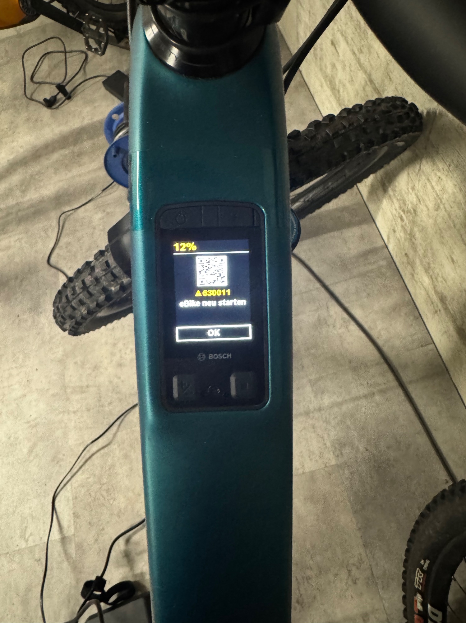

Hier ein Überblick, was bei mir alles passiert: Antriebssystems CX5 – Santa Cruz Bullit / Akku 600Wh:
1. Systemabschaltung während der Fahrt:
Das Antriebssystem schaltet sich während der Fahrt ohne Vorwarnung komplett ab.
Nach manuellem Einschalten funktioniert es zunächst wieder normal. Kommt immer wieder vor.
2. Keine Motorunterstützung nach kurzer Pause:
Nach einem kurzen Stopp (z. B. nach einigen Minuten Pause) bleibt die Motorunterstützung aus, obwohl Display und Bedieneinheit aktiv sind und die Unterstützungsstufen gewechselt werden können.
Erst nach einem kompletten Aus- und Einschalten des Systems setzt die Unterstützung wieder ein.
Dieses Verhalten tritt zunehmend häufiger auf.

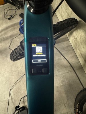

3. Fehler beim Ladevorgang:
Beim Laden des Akkus ( in diesm Fall bei 12 %) bricht der Ladevorgang.
Auf dem Display erscheint der Fehlercode 630011.
Nach dem Ausschalten und erneuten Einschalten wird das Laden fortgesetzt, jedoch tritt der gleiche Fehler bei 32% erneut auf. Dritten Mal ging dan ohne Unterbrechung bis 100%
4. Antriebsreaktion bei gezogener Bremse:
Beim Stillstand, z. B. an einer Ampel, mit angezogener Bremse und Pedal in Startposition, ist im Pedal eine spürbare Bewegung bzw. ein Antriebsmoment wahrnehmbar – der Motor versucht offenbar anzufahren und kuppelt nicht vollständig aus.
Egal was für Unterstützung Stufe eingestellt ist.
Ich habe den Range Extender und bereits getestet – alles schon ausprobiert. Manchmal schaltet der Motor mit RE ab, manchmal ohne. Der Bosch CX 5 verhält sich völlig unberechenbar – zumindest bei mir. Egal, was ich mache, jedes Mal ist es etwas anderes.
Das Bike ist erst einen Monat alt und hat etwa 500 km auf dem Tacho. Ich habe den Motor ausgebaut, alle Kabel ab- und wieder angesteckt. Inzwischen habe ich sogar alle Kabel neu bestellt. Beim Händler wird kein eindeutiger Fehler angezeigt, der wirklich weiterhilft.
Mal abgesehen von Punkt 4 (das ist wohl die normale Reaktion des Motors: Druck aufs Pedal = loslegen), würde ich beim Händler auf Ausbau und Einschicken bestehen.
Schreib vorher mal den Bosch-Support an und schildere Dein Problem.
Irgendetwas in den Tiefen der Elektronik/Elektrik scheint da nicht zu passen.
Moin,
Punkt 4 ist vollkommen normal.
Fehler 630011 deutet auf einen Akkufehler hin. Entweder Akku selber oder Kontaktplatte. Normalwerweise wird der Fehler dann auch in der Diagnose angezeigt.
Fahr zu deinem Händler, der soll bei Bosch mal anrufen, in der Regel klappt dort alles weitere Problemlos.
Ja, hab an Support geschrieben.
Und Mittwoch bin ich beim Händler.
Punkt 4 vibriert echt stark, das hatte ich beim Levo nie. Probier’s mal an einem anderen Bisch. Beim Test Bike ist mir das nicht aufgefallen.
Moin,
Gruß
Matze
... und da wären wir wieder bei meiner Vermutung, der Strom ist kurz mal weg.
Und auch beim Hochfahren der Ausfall.
