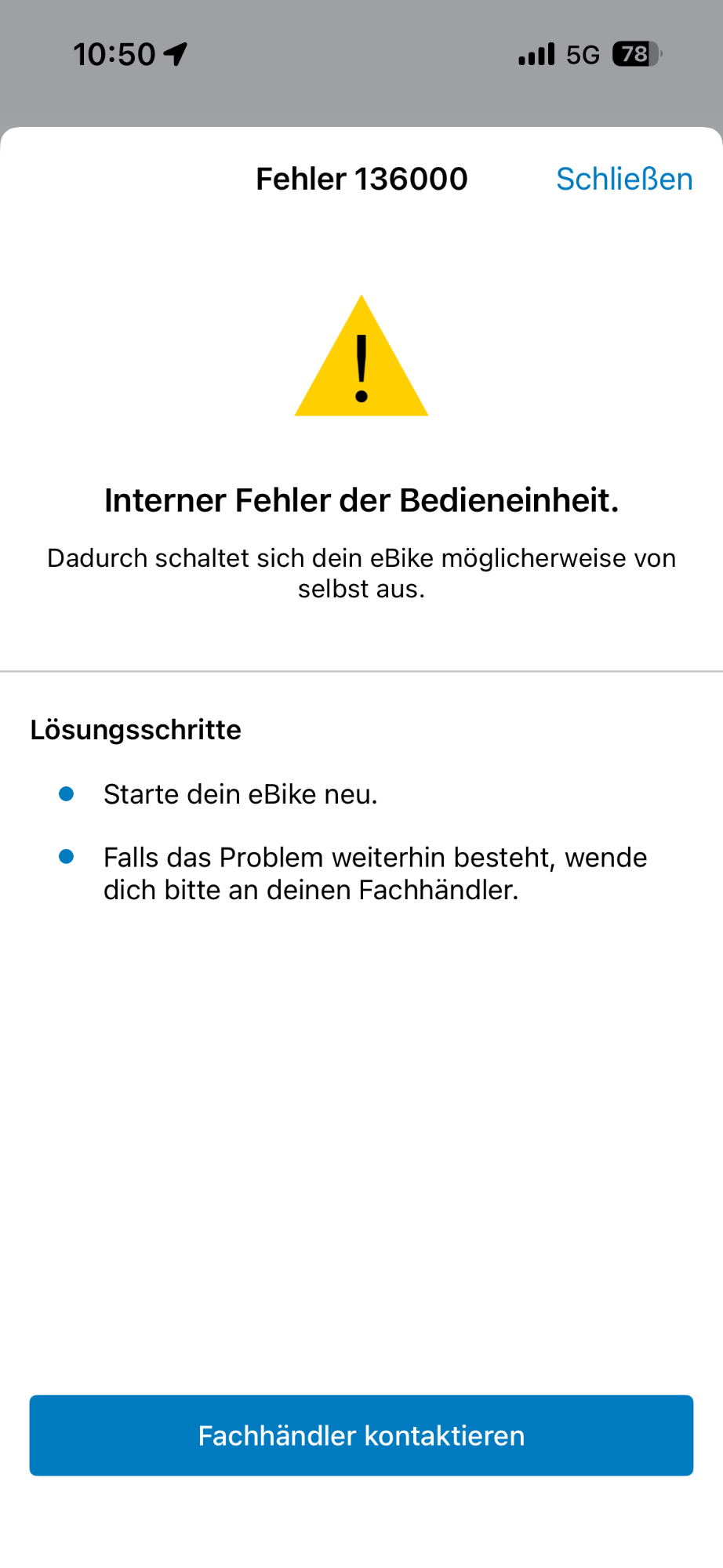

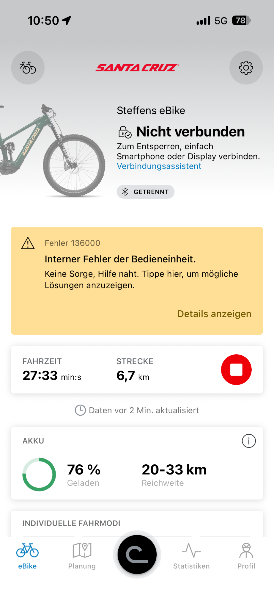

Bei mir war bei Abschaltung eine Meldung im Display zu sehen. Beim öffnen der App war dann auch direkt ein Hinweis zu sehen (ähnlich dem beim Softwareupdate) und durch drauf klicken gabs dann Details.
Bei zweimal war es bei mir auch im „Downhill“, aber es war eigentlich mehr nen Abrollen von nem wurzeligen Trail.
Danke! Dann achte ich nächstes Mal auf den Fehlereintrag.
Sieht für mich aber nach einem Problem mit dem Kiox aus. Evtl. aufgrund neuer Markteinführung und Bugs in der Software. Hoffentlich hilft das Update was…
