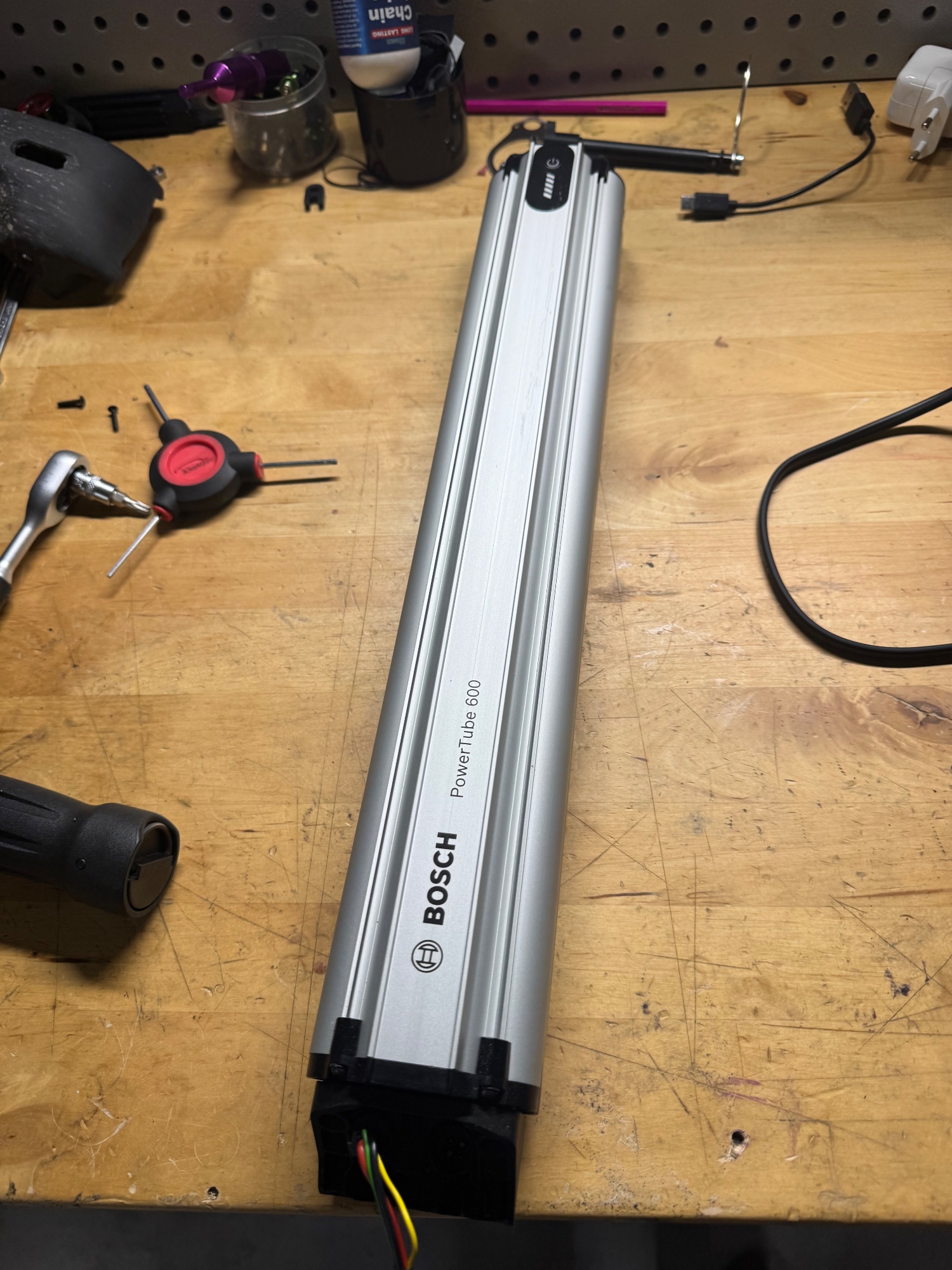

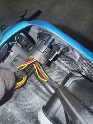

Bei mir ist per Kabel, keine Kontaktplatte.

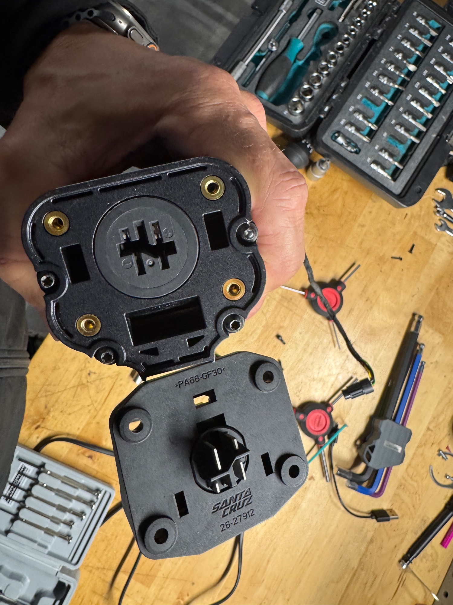

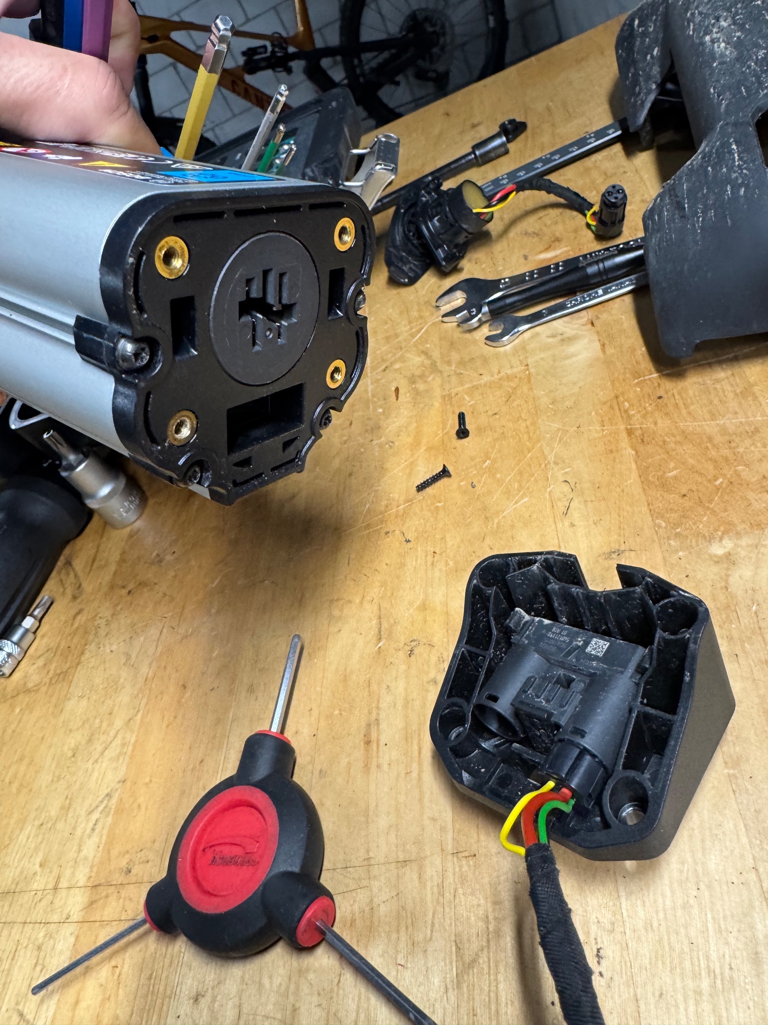

ok, bei dir ist es so aufgebaut. Macht auch jeder Hersteller anders, leider.
Dann die beiden Schrauben am Unterrohr mal lösen und die Verschraubung der Montage/Kontaktplatte zum Akku hin überprüfen und nachziehen, dann die vom Unterrohr wieder festziehen.
Kannst ja bei eingeschaltetem Rad mal dran wackeln, ob es abschaltet.
Aber du hast ja morgen sowieso den Termin beim Händler, der wird vermutlich den gesamten Kabelsatz ausbauen und vorsichtshalber erneuern oder zum Testen quertauschen. Und falls das dann auch nicht hilft, wird es der Akku sein.
Gruß
Matze
Die Kontaktplatte ist das, wo dein Stecker drin steckt. Diese sitzt auf der eigentlichen Akku-Anschluß-Buchse.

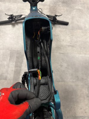

Hab heute die Akku rausgenommen, aber nichts gefunden, was mich weiterbringt. Sieht für mich alles normal aus.
Der Händler hat den Fehler ausgelesen und an Bosch geschickt. Nächste Woche will er es mit einer anderen Akku, Kabel testen.

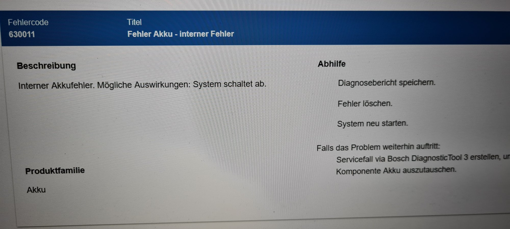

Manchmal kommt es vor, das Updates nicht richtig installiert sind, deswegen schrieb ich ja auch, das der Händler nochmal ein Zwangsupdate durchführen sollte, damit kann man das beheben. Falls es dann immer noch nicht Funktioniert, kommt von Bosch folgende Empfehlung bei Fehlercode 630011.
Aber sinnvoll wäre das erst, wenn sämtliche Kabel und Anschlüsse ausgeschlossen werden.

Dein Fehler war definitiv Kontaktproblem, wird da von Bosch auch empfohlen alles auf Wackelkontakt zu prüfen.
Fehler kommt häufig, wenn Akkus bei eingeschaltetem Rad entnommen werden oder halt bei schlecht eingestelltem Akkuhalter Abstand bzw. schlecht positionierter Montage/Kontaktplatte.
Fehler 620012 - Fehler Akku - Stromüberwachung
