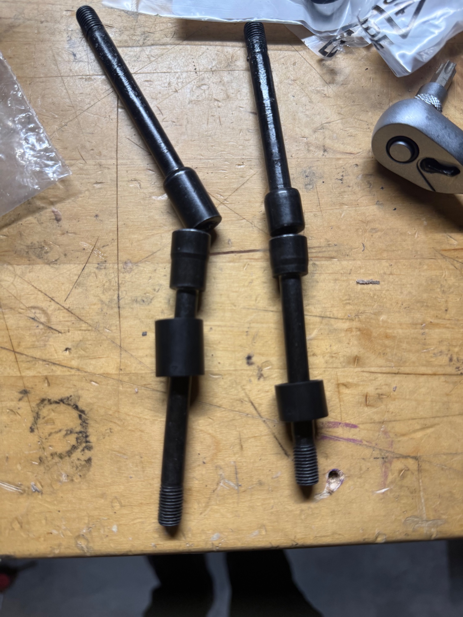

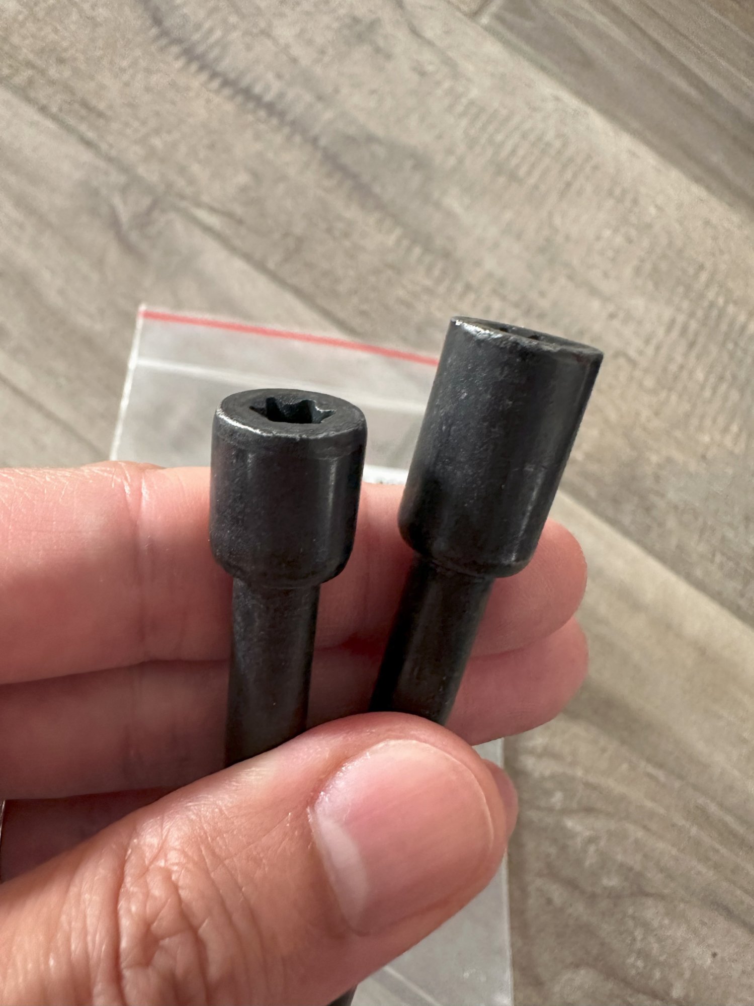

Weil mein Vala auch nach dem Fetten und dem Nachziehen der Bolzen immer noch knackt, habe ich die Bolzen aus dem genannten Thread bestellt, bei denen man die Variante mit dem Kragen sehen kann. Der soll die Hülse in Position halten.
Diese hier: https://www.elektrofahrrad24.de/bos...or?number=10824-001&sPartner=g_shopping&gQT=2
Geliefert wurde mir allerdings ein Satz Bolzen ohne Kragen. Ich werde nun den Shop anschreiben ob ich die falschen Schrauben geliefert bekommen habe oder ob das Bild nicht das echte Produkt zeigt.
Mal sehen.
Anhang anzeigen 84191 Anhang anzeigen 84192
Solche Schrauben sind bei meinem Bullit bereits verbaut. Die unten mit Hülsen habe ich bestellt heute bekommen. Oberen im Bild simd die verbaute Schrauben unten die neue die ich bestellt habe. Jetzt bin ich verwirrt 😁oder was falsch verstanden.

Das ist jetzt zwar länger her für die meisten hier aber ich brauche die unterschiedlichen Schraubenlängen und Buchsenlängen und nicht die schmalen von beidem für Vala als auch für Bullit oder?
Ja, es gibt breit und schmal. (Das ist jeweils ein Set aus 2 Schrauben)
Ich weiß dass das Vala die "breit" Variante nutzt. (Hab ich hier im Thread schon ein paar Mal gesagt ;) )

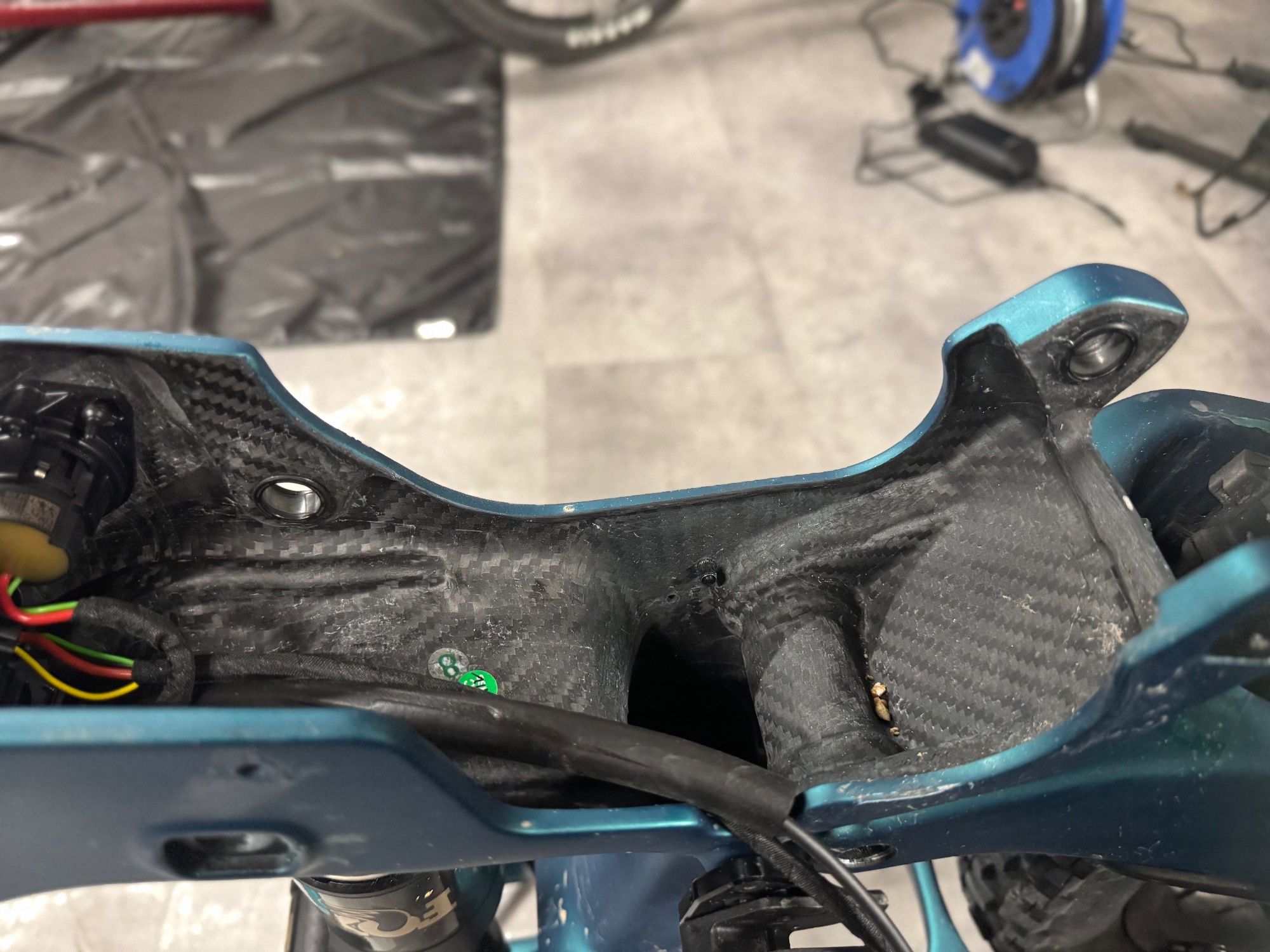

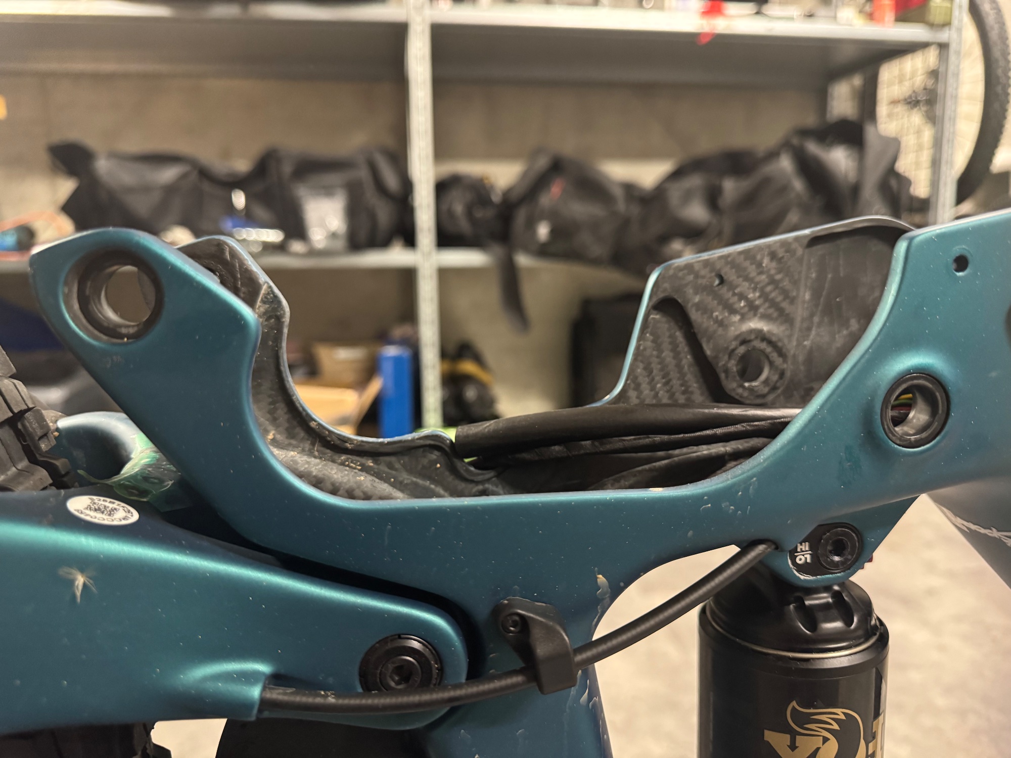

Sind das die Buchsen/Schrauben? Aktuell meist nur beim Rückwärtstreten ohne Spannung auf dem Antrieb. Immer bei Lastwechsel von links/rechts. Auch im Stand in waagerechter Kurbelposition reproduzierbar, wenn man an den Kurbel dann hoch/runter drückt bzw. zieht. In senkrechter Position ist es nicht reproduzierbar.
Hatte gerade schon die Kurbeln mal runter und auch den Motor kurz ausgebaut. Die Buchsen lassen sich per Hand rausdrücken. Die Buchse vorne hat schon leichten Abrieb.
Bei der Fahrt selbst merke ich davon nix.

Deine Beschreibung passt nicht wirklich zu meinem Erlebten, denn ich konnte das Knacken im Stand nicht reproduzieren, dafür kam es zuverlässig immer unter Last (am einfachsten zu hören, bei gleichmäßiger Last mit viel Druck auf dem Pedal, wie zum Beispiel in der Ebene bei 25km/h+) wenn die Rechte Kurbel in etwa die "14-Uhr-Position" durchlaufen hat.
Also schön im Takt des Pedalierens "knack, knack, knack".
Aber wenn du bei dir die Buchsen mit der Hand rausdrücken kannst, dann tausch die mal durch die aktuellen Buchsen und Schrauben aus.

Da merke und höre ich es auch, aber nur wenn keine Last vom Antrieb drauf hängt. Also beim Rückwärtspedalieren. Jeweils bei 10 Uhr Stellung (rückwärts gesehen), wenn der Lastwechsel von links nach rechts entsteht und diagonaler Druck durch die Pedale auf den Motor kommt. Überträgt sich auch schön in den Fuss.
Per Hand drehen und ohne beidseitigen Druck ist nichts.
Beim Vorwärtsfahren kann ich es nur reproduzieren, wenn ich kurz rückwärts trete und dann wieder Druck auf den Antrieb gebe. Wobei ich dachte, dass wäre bei Normal.
Ich hab mir Schrauben und Buchsen jetzt mal bestellt. Das geht schneller, als Händler oder Hersteller zu kontaktieren. Es waren aber schon die neuen Schrauben und Buchsen drin. Zumindest die Vordere hatte Abrieb.
Ich hoffe das sind nur die Buchsen. Echt kein Bock auf Motorgarantiefall zum Frühlingsbeginn.
