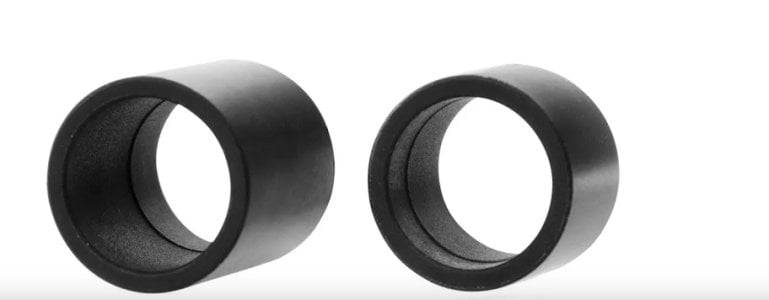

Was heißt denn richtig herum?
Gibt es da ein hinten und vorne?
Hab ich beim Händler gar nicht mitbekommen, dass der darauf geachtet hat 😅🙈
wenn du in die Hülse guckst, siehst du es 😜 denke, dass er es richtig herum gemacht hat..
vorne hinten würde ich nicht sagen aber so bleibt es durch die „Schräge“ besser auf dem Bolzen sitzen. Auf diesem Bild sieht man es ganz gut
Ich hab es auch nur durch Zufall gesehen. Alleine durch die Erweiterung auf der Schraube sollte es eigentlich halten. Aber hier sind sie dann nochmal auf Nummer sicher gegangen 😜😜
Hab’s gecheckt, beide falsch rum drin. 🙈Zum Glück kein Akt, außer dass mein Drehmomentschlüssel nur 25 nm Max kann 😁 hab dann noch minimal von Hand nachgezogen…… 30 nm sind eh schon brutal viel an der Schraube finde ich…. Wird schon passen…
Aber krass, das kann so niemand wissen, wenn Bosch keine Key Note dazu veröffentlicht… schon witzig.
Ich bin gespannt, ob diese Minikante die Hülse daran hindert rauszuwandern…Danke für den wertvollen Hinweis!
