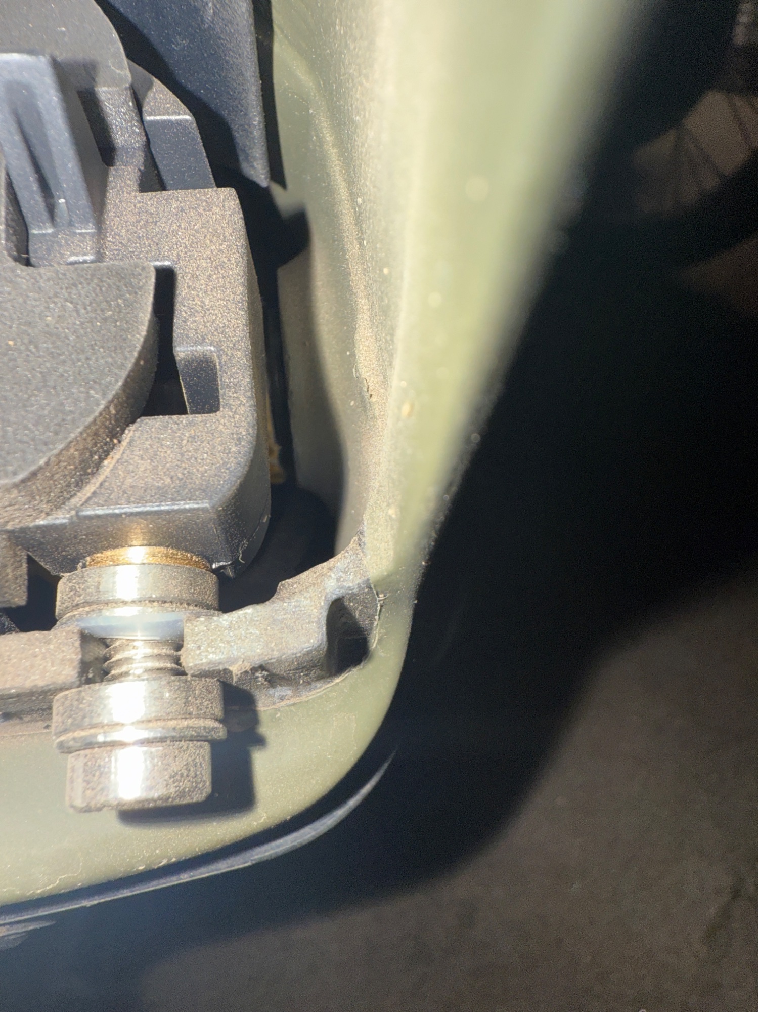

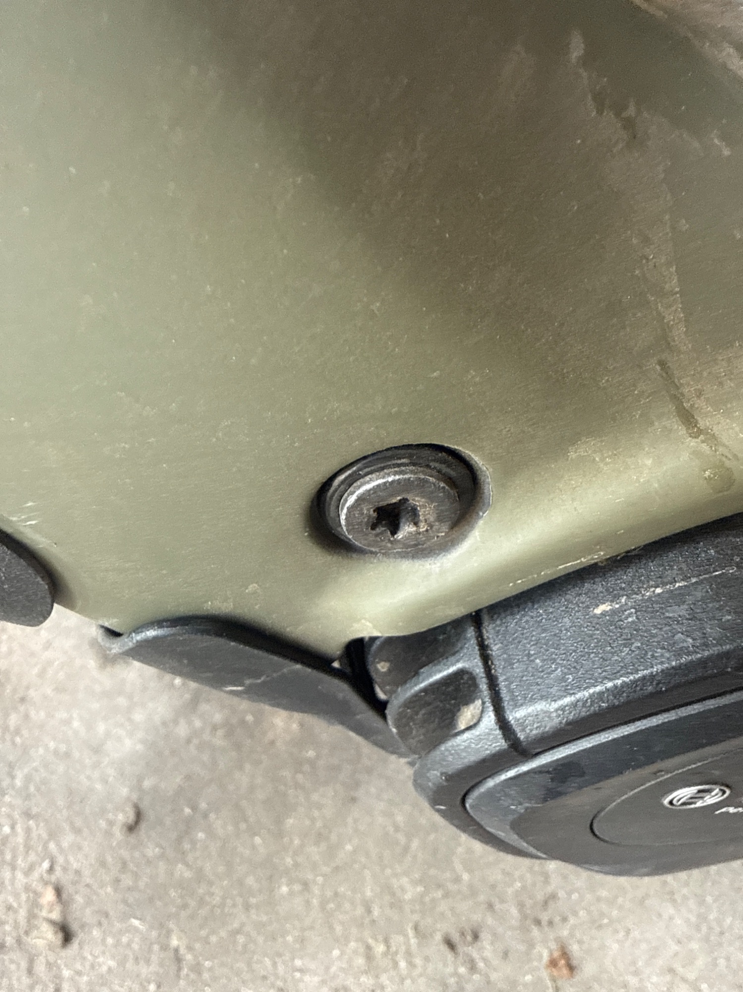

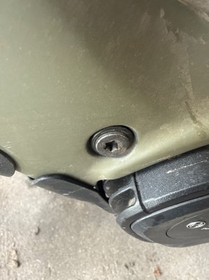

Oje, vorne an die Schraube trau ich mich nicht ran, die hat der Händler gemacht und sie hält 🙈🤪
Das mit den gummischeiben von innen auf den Bolzen hab ich nicht verstanden 😀
Ein Stück Gartenschlauch hab ich ab wo kommt das dann genau hin? Danke
Das machst du zwischen Rahmen und Motor.. wenn du den Bolzen verbaust schiebst du den Bolzen durch die Hülse/Rahmen und steckst dann innen den Schlauch auf den Bolzen und ziehst es dann fest.. allerdings alles nur als Übergangslösung.. kann morgen gerne ein Foto machen 😅
