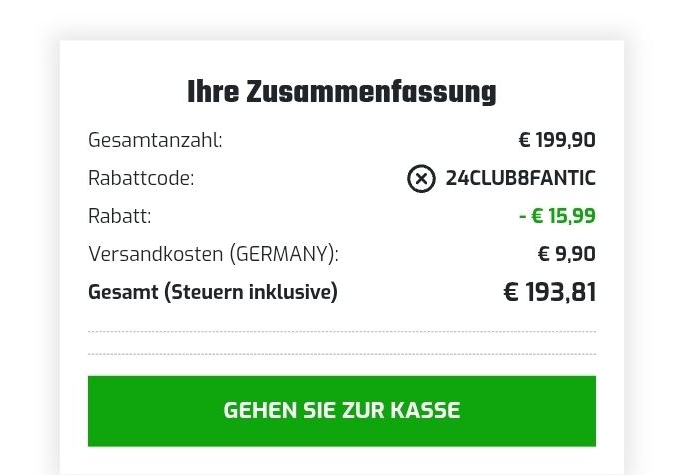

Ridewill sind Italiener, wenn ich das richtig sehe ist der Link oben auch nur einer für den Versand nach UK, deswegen der Preis auch ohne MwSt.
Bestellt man bei Ridewill nach DE kostet das 400c 199€ + knapp 10€ Versand (aus Italien).
https://www.ridewill.com/p/de/bosch-12835-upgrade-kit-system-controller-kiox-400c-oem/1758547/
Einen Gutscheincode kenn ich nicht, bestellt hab ich das 400c dort trotzdem. Kam innerhalb einer Woche an und tut wie es soll.
Siehe auch meinen Beitrag hier: https://www.emtb-news.de/forum/thre...-177-modelljahr-2025.18995/page-2#post-384482

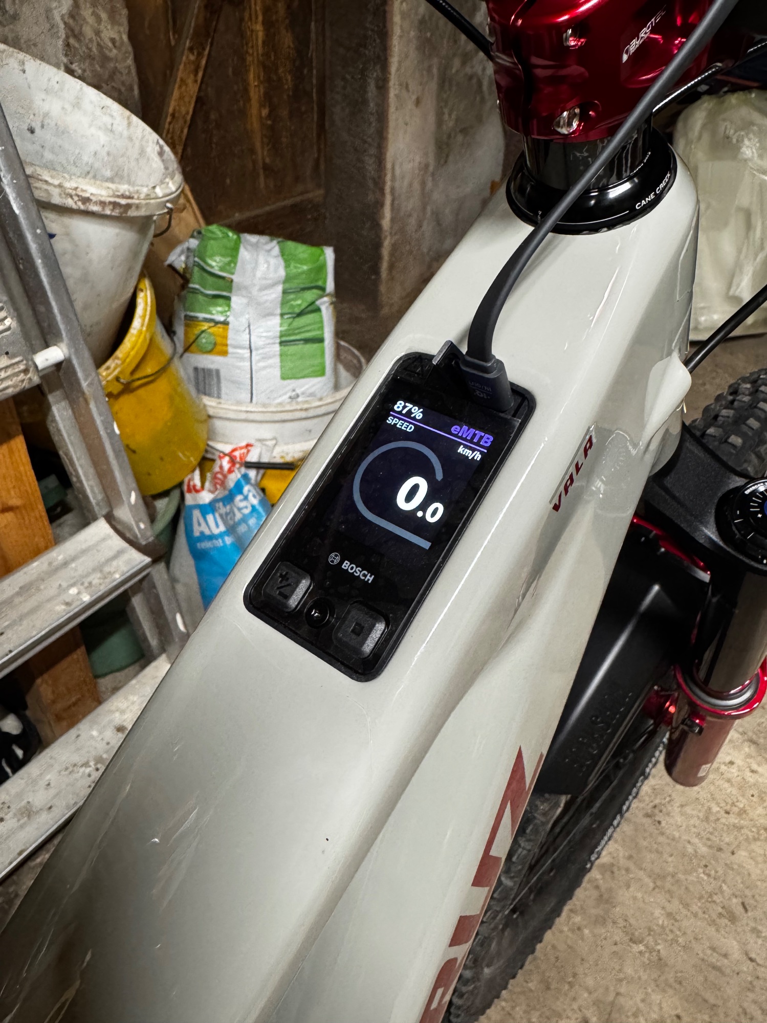

Ich habe heute bei meinen Vala auch auf das Kiox 400 gewechelt. Pairing mit Handy und Mini Remote hat geklappt, allerdings kann ich jetzt in den Fahrmodi keine 100nm mehr einstellen.
Der Regler lässt sich zwar auf 100nm ziehen, aber die Änderungen werden nicht gespeichert. Der Regler für die Maximalleistung fehlt jetzt plötzlich komplett. Der EMTB+ wird aber angezeigt. Das Rad wird in der Flow App ebenfalls als Santa Cruz erkannt.
Flow App hab ich ebenfalls schon neuinstalliert.
Wie kompliziert kann das sein?
Edit:
So, jetzt hat es geklappt. Obwohl das Bike bereits gekoppelt war, musste ich es in der App nochmals registrieren, danach hat die App nochmal ein Update auf das Kiox installiert und dann waren endlich wieder alle Einstellungen da...

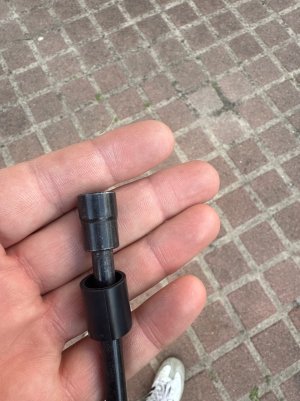

Ich habe jetzt folgende Teile zugeschickt bekommen. Ist das so richtig? Ich kann mir nur vorstellen, dass die Hülse bis zum Anschlag raufgeschoben wird. Bin dennoch der Meinung, dass der Anschlag zu kurz ist. Hab das Thema erstmal provisorisch gelöst.
