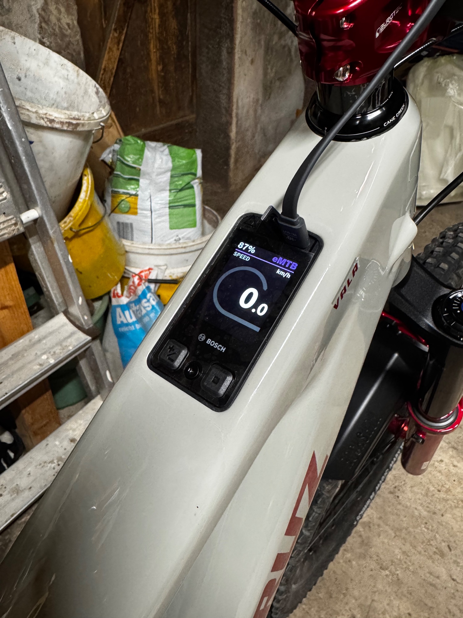

Eingebaut habe ich das 400c in einem SC Vala, hatte kurz Bedenken ob das Cube OEM Kit vielleicht softwareseitig auf Cube Räder beschränkt sein könnte, ist aber nicht der Fall.
Nach einem kurzen Schockmoment am Anfang (nur Anstecken ans Bike reichte nicht aus, Bildschirm blieb schwarz) funktioniert jetzt alles problemlos: Das Kiox 400c hat einen internen Akku und wenn der leer ist, geht gar nichts mehr. Also eine Powerbank an den USB-C Anschluss gesteckt und tada, Display geht an und verbindet sich mit dem Rad. Dank für den Hinweis geht an die Bosch online-Anleitung :coldsweat:
Wenn jemand einen Cube-Einbaurahmen benötigt, darf er sich gerne bei mir melden, ich hab einen zu verschenken, müsste nur der Versand übernommen werden 👍
