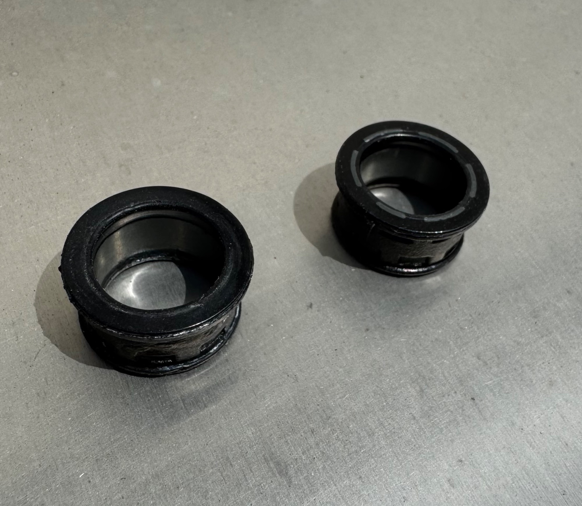

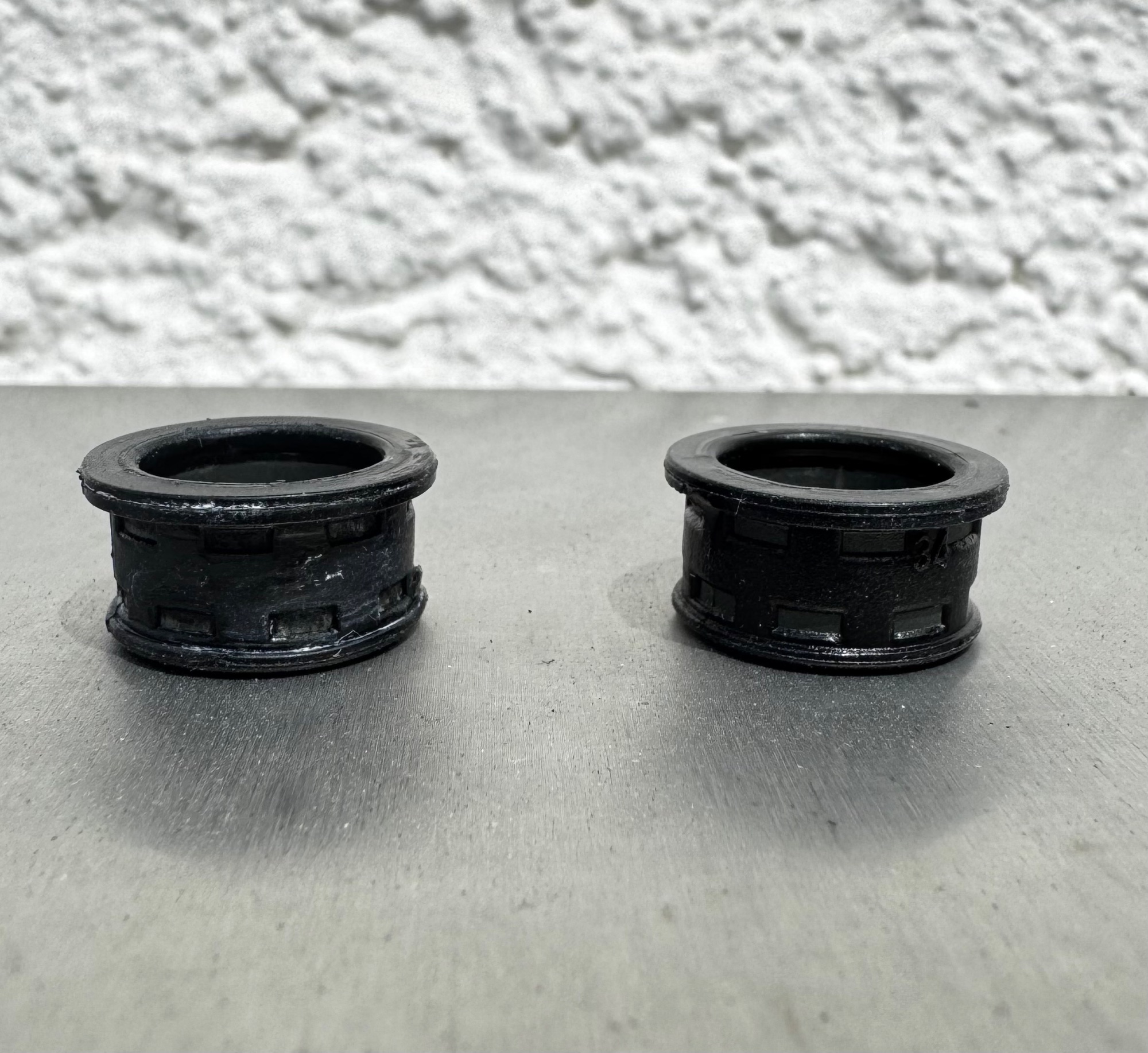

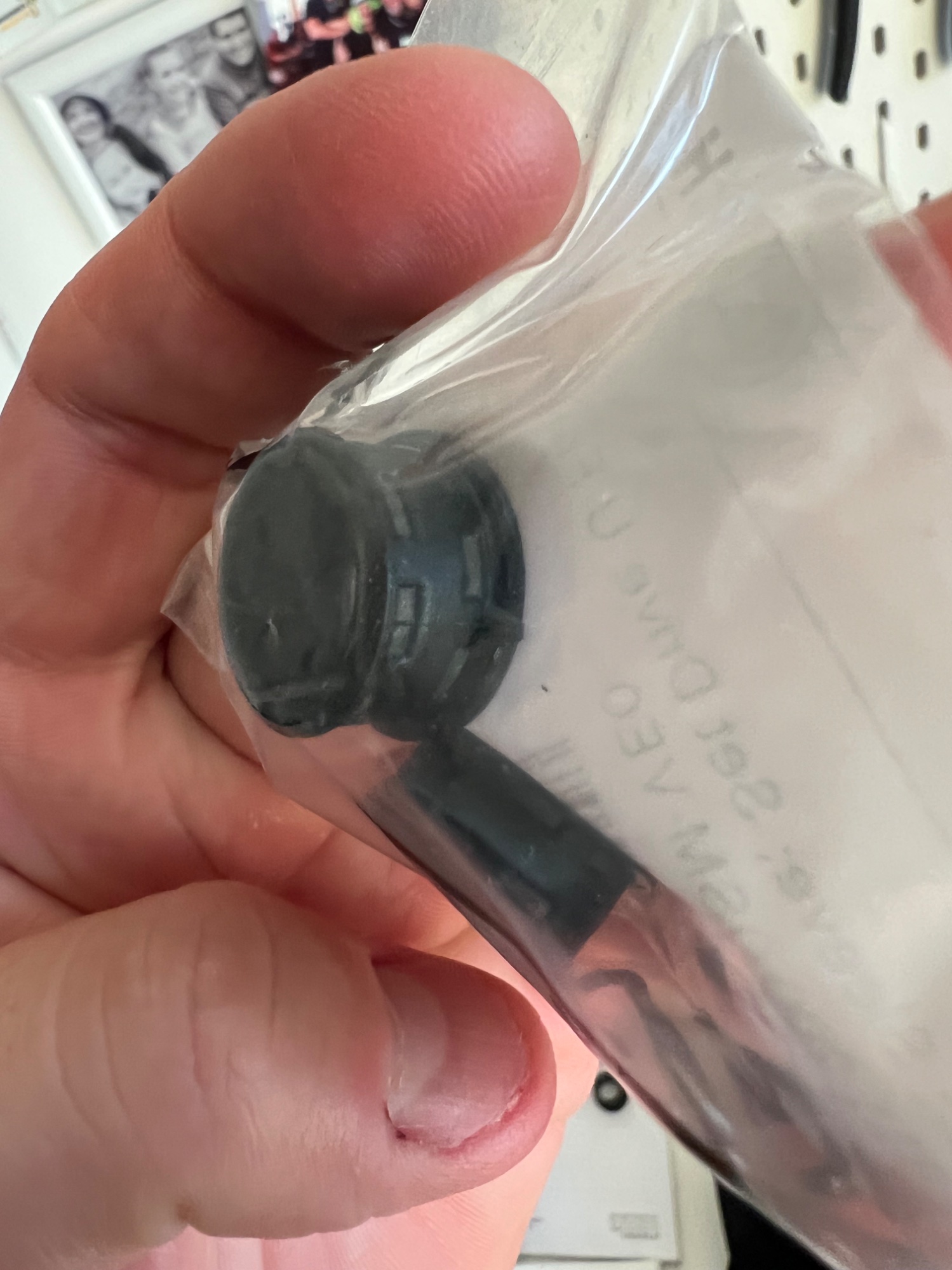

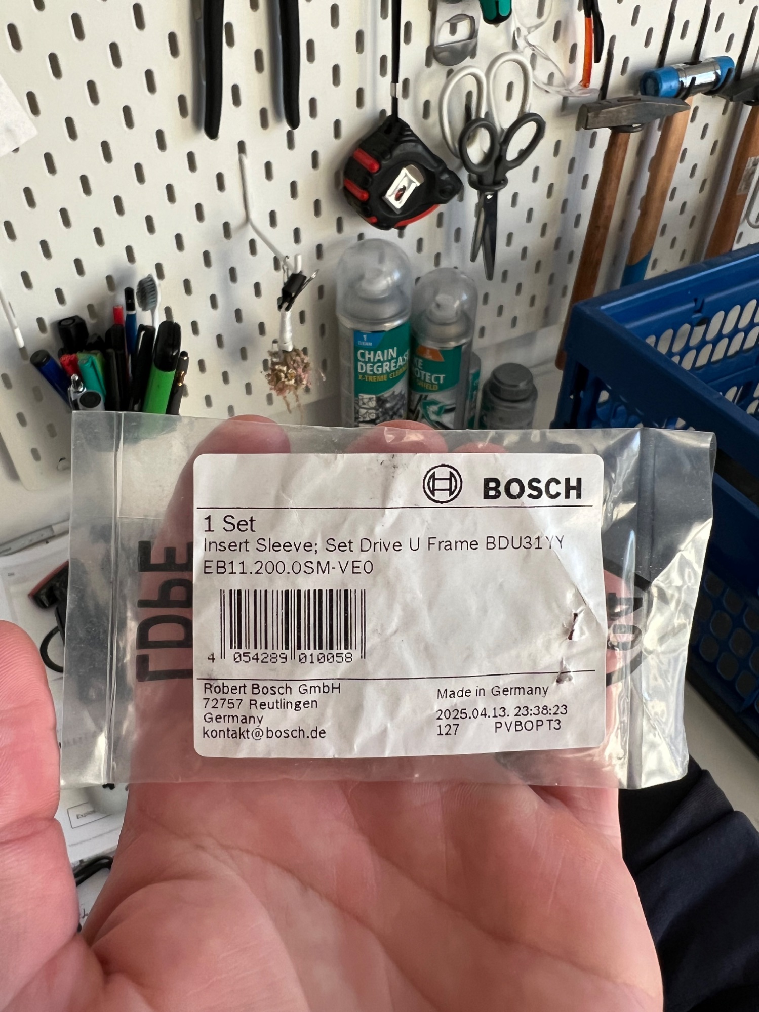

Hey,
also ich hab mir vor kurzem auch neue Hülsen im Netz bestellt, mein Händler wollte sich erkundigen, hat sich aber nach einer Woche immer noch nicht gemeldet…
Nun ja, diese hier sind bei mir angekommen:
EB11.200.0SM-VE0, Produktionsdatum 08.07.2025.
Im Vergleich zu meinen „alten“ ist aufgefallen, dass diese grauen Einsätze (oder was auch immer das ist) von außen besser sichtbar sind.
Gefühlt sind sie vielleicht etwas steifer, könnte aber auch einfach am Vergleich Alt/Neu liegen.
Hab sie jetzt mal mit etwas Teflonband eingebaut, mal schauen ob ich damit bis zur richtigen V2 ohne knacken komme :neutral:
So, nachdem ich mein Rad bei den letzten beiden Fahrten etwas härter „rangenommen“ habe, ist mir heute die hintere Hülse aus dem Rahmen entgegen gekommen 🤮
Mein Händler hat Betriebsferien … was ein Scheiss… nervt ja wohl voll das Thema 🙈
Die Hülse ist verschlissen. Ich versuche morgen die etwas verstärkt nochmal einzubauen… ansonsten heißt es wohl nächste Fahrt erst Anfang September.
Also ich kann nur hoffen, dass es bald eine echte Lösung gibt. Das ist doch ein Witz….
Wenn man sich mal diese Hülsen anschaut und dann berücksichtigt, was da z.B. eine Belastung bei Sprüngen drauf kommt… kann ja nur kaputt geht so filigran die Teile sind../
Teil ist wieder drin mit leichter Verstärkung, ansonsten wie gewohnt Bolzen mit schraubensicherung am Gewinde und Fett am Bolzen… ich glaube ich fahr aber erst wieder wenn ich Ersatzhülsen, Fett, schraubensicherung und 40er Torx in meiner Hüfttasche habe … 🙈

Wie war das, welche Version war das jetzt bei Dir?
Hey,
die hab ich auch vom händler bekommen, als übergangslösung. welches teflonband (wie breit/stark) habt ihr da verwendet?

Bosch gibt doch an, dass der Einbau ohne Fett gemacht wird?!?
Ja, die dachten auch dass die Übergangsversion hält 😁
Aber ich habs mir nochmal angeschaut. Icb hab nur den mittleren Teil des Bolzens gefettet nicht da wo die Hülse sitzt. Die Hülse ist ja heute über den Bolzenkopf gewandert… keine Ahnung ob das richtig ist 🙈😅
Ja das sind die angekündigten Spreizhülsen, die die Fertigungstoleranzen ausgleichen sollen. Meine kam aber heute raus und morgen will ich fahren 😭😭😭😭
