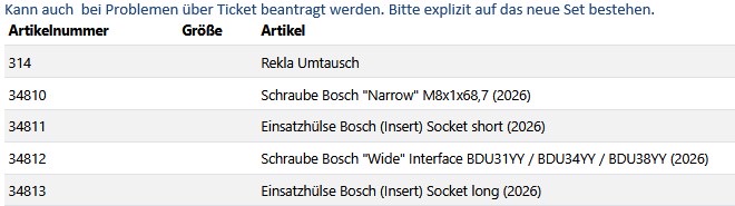

Ich habe gestern zwei bei Bike-Mailorder bestellt…
Heißen Rahmenhülsen“

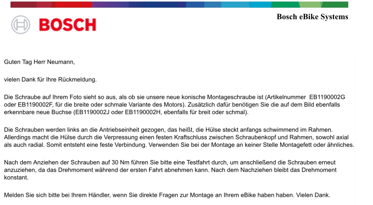

Mein neues Knacken ist zum Glück deutlich leiser als das Erste. Mein Händler ist informiert und meinte dass es im September von Bosch was gibt. So lange sitze ich das jetzt noch aus und fahre so.

Wenn die wieder da sind, fahr ich ein viertes Mal hin und lasse die Buchsen verkehrt rum einbauen, hohe Kante nach hinten… Lücke zum Motor mit Gummi auffüllen…
Dann kann sie hoffentlich nicht mehr raus…
Wie hier empfohlen.
