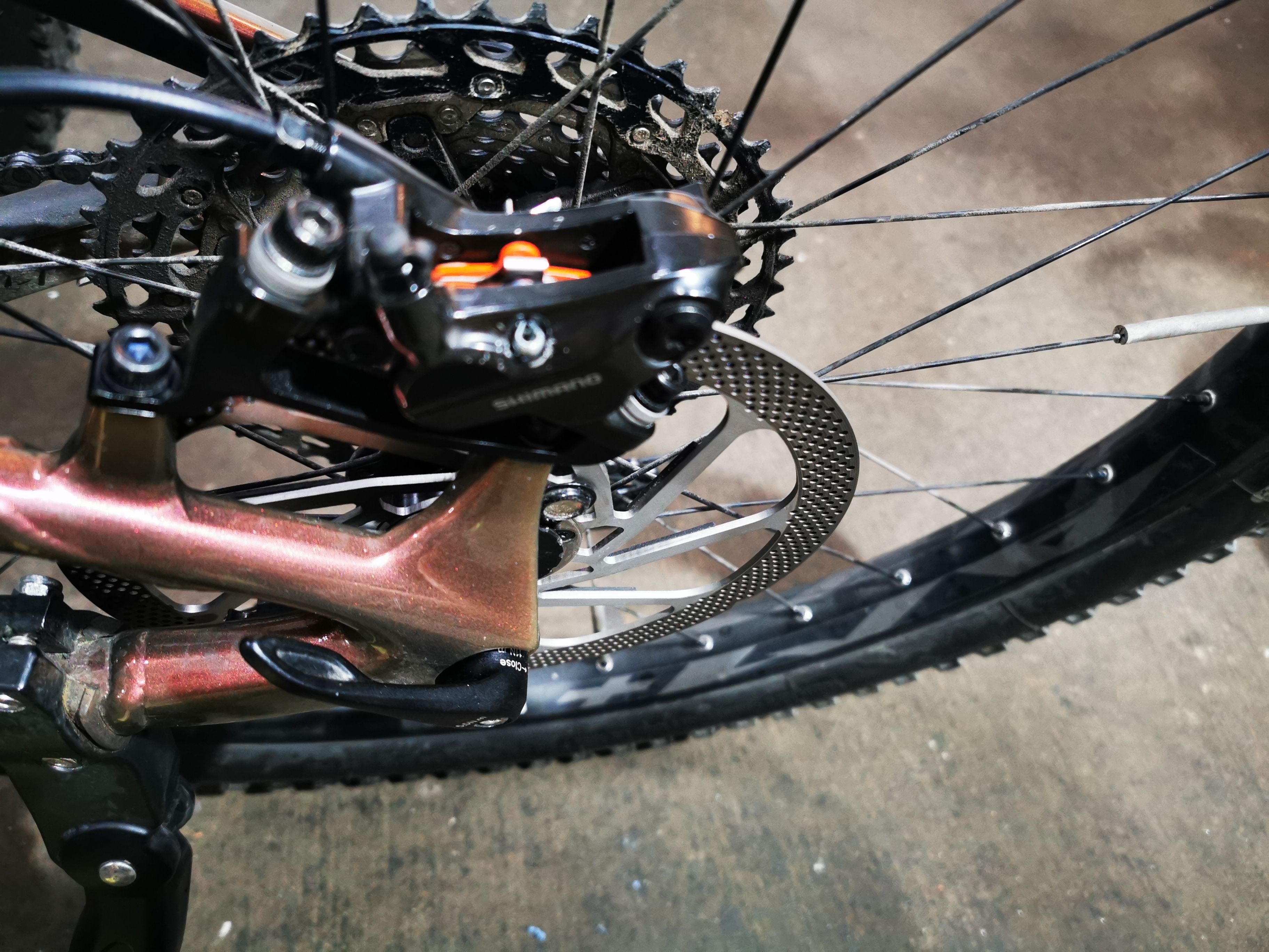

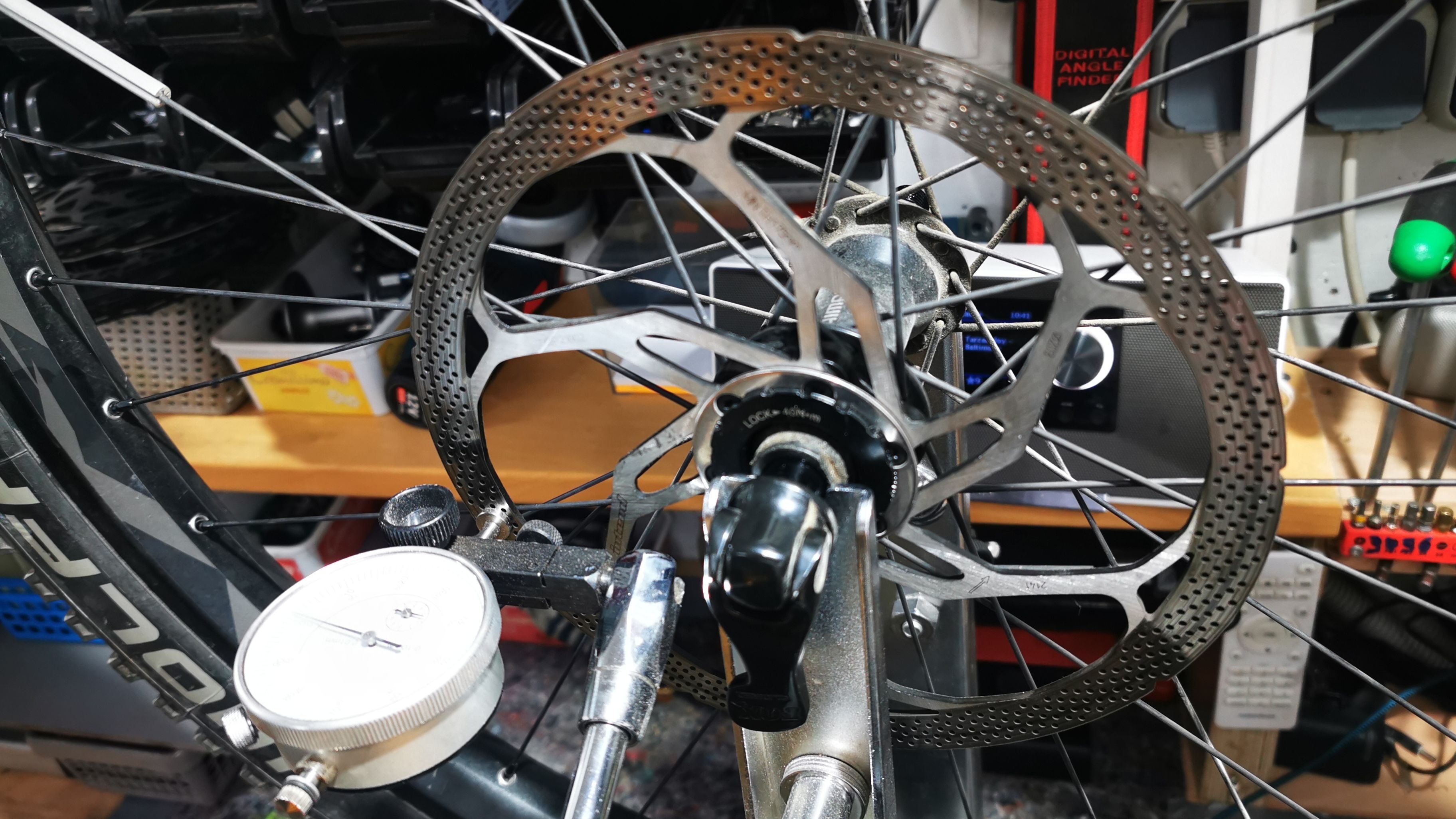

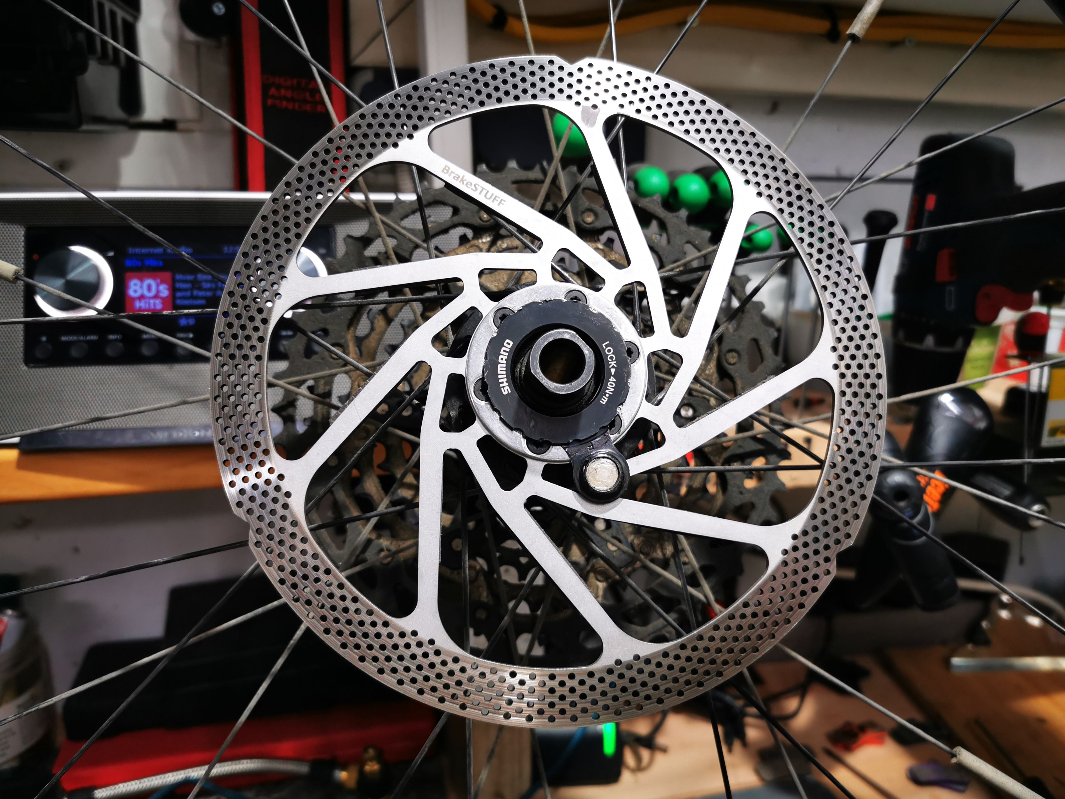

hab es heute mit einem zusätzlich geschraubten Shimano Adapter umgebaut, ich hatte noch eine 2,15mm dicke BrakeStuff Punch Testscheibe rum liegen und ich hab meiner Holden auch noch TS Power dazu spendiertFahre seit 250km 203mm Intend mit Shimano Adapter zur vollsten Zufriedenheit.
Keinerlei Ärger, wie zuvor mit "normalen" und Ice-Tech Scheiben. Habe auch immer auf Centerlock von o.g. Herstellern gewartet - warten war falsch.
ist eine Hammerkombination, nach sehr kurzer Eiinbremsphase bereits top Bremsleistung, eine kurze Testrunde im Dorf war schengelfrei
ich denke dass es bei der Adaptermontage auch viel auf den Adapter und eine massive Scheibe ankommt (mit TS HD ging es leider nicht schengelfrei), hilfreich ist auch das lange Gewinde beim Shimanoadapter da bei meiner Frau auch noch zusätzlich zur Haltescheibe ein Magnetring mit geschraubt wird.
Lg Tirolbiker63
BrakeStuff mit Adaptermontage
BrakeStuff (203er 2,15mm dick) mit TS Power Beläge
