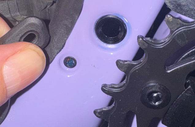

weis einer ob beim Kettenschutz ein Gewinde ist ?
Bei mir war keine Schraube, und das Loch ist mit Plastik/Gummi zu . Das sieht so aus als ob gar kein Gewinde da ist . siehe Bild
Danke das habe ich gesehen .
Anders gefragt , ist da ein Metallgewinde oder ist die Schraube einfach in Plastik/Gummi gedreht ?
Weist du wie groß die Schraube ist.
Ich habe noch nie eine einzige passend Schraube im Baumarkt für ein Bike gefunden, noch nicht mal Unterlegscheiben. So genau passt das nie . So meine Erfahrung
Ja. Zylinderkopfschrauben gibt es eigentlich in alle Variationen. Hinweis für Bremssättel: Wegen der Scherkräfte sollte man möglichst Stahlschrauben verwenden ab Festigkeit 8.8. Edelstahl ist oft bei 7.7 oder so, das sollte reichen, ich habe mich aber nie getraut.

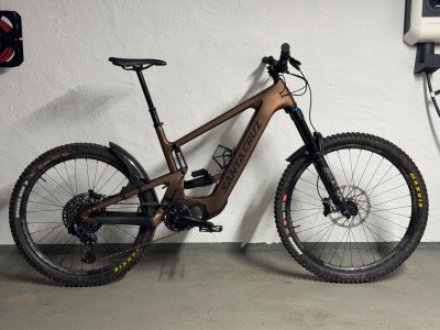

Für das Hinterrad habe ich ein Mucky Nutz MugGuard gekauft. Ich finde es passt sehr gut an die Schwinge.
