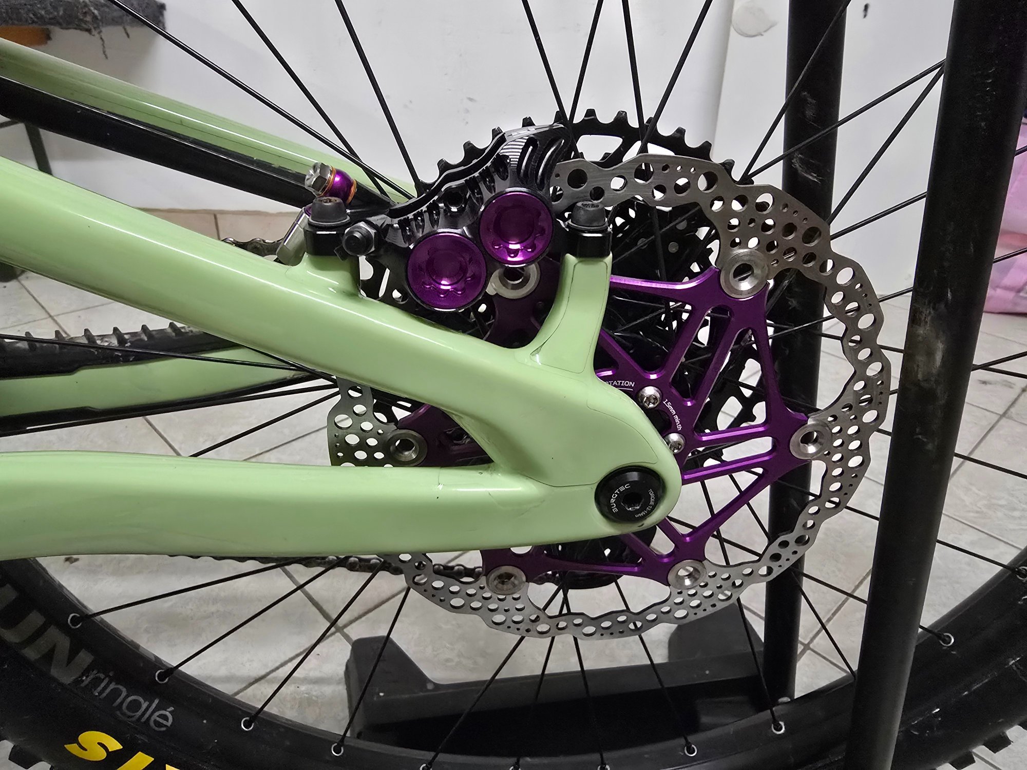

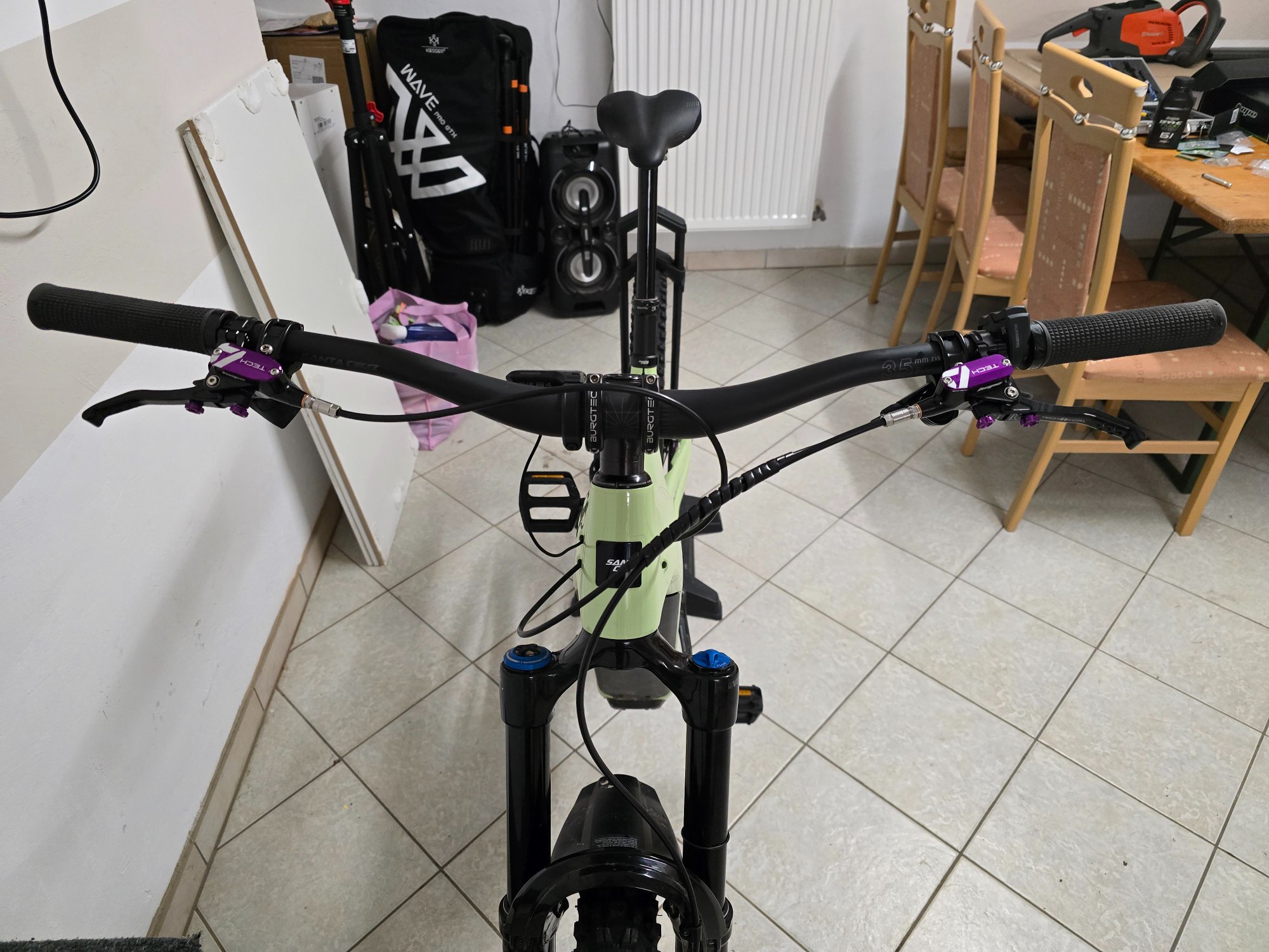

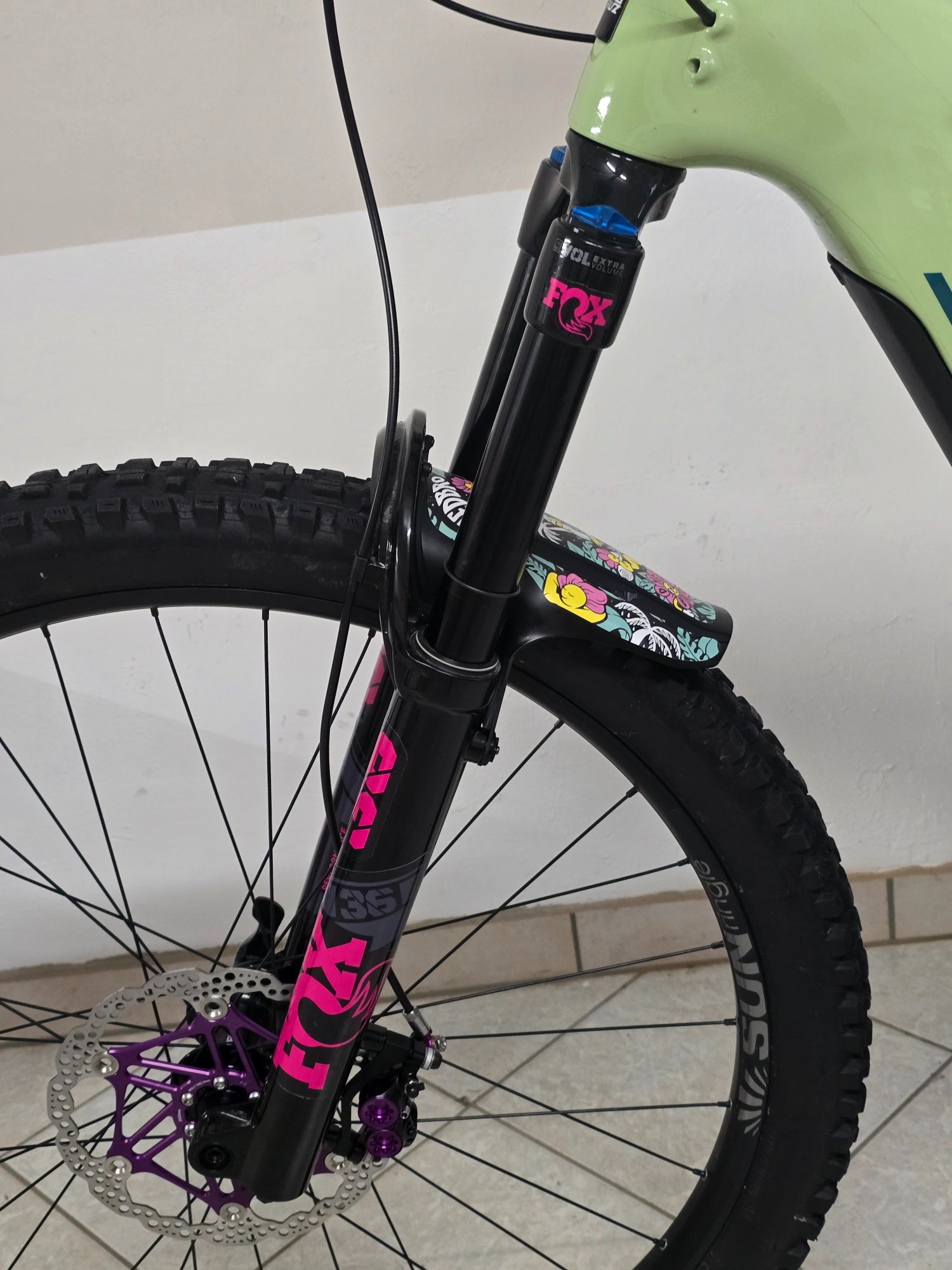

Moin, hat jemand schon selbst einen Bremsenwechsel vollzogen uns kann sagen wie aufwändig die Leitungsverlegung ist, und ob ggf etwas dickere Leitungen passen würden?
Danke im Voraus
Danke im Voraus
Habe ich gemacht. Durch den Hinterbau ist’s ein bisschen fummelig. Dachte SC hat einlaminierte Röhrchen. Haben sie nicht. Ging aber letztendlich doch.
Durch den Hauptrahmen ist easy, ist der Akku raus, ist alles gut zugänglich.
Ja, das kleine Teil ist super. Es gibt von ZTTO bei Aliexpress auch so eine Durchfädelhilfe mit eher schlechten Magneten, aber es kostet halt einen Bruchteil vom Parktool. Dennoch waren bei mir ein paar nützliche Kleinteile wie verschraubbarer Magnetaufsatz und Verbinder dabei. Beim Bullit habe ich die Leitung einfach durch den Hinterbau geschoben, die ist von alleine am Ausgang angekommen. Der Rest ist ja durch den Akkuschacht kinderleicht.
Ich habe mir jetzt eine XT-Vierkolben bestellt. Eigenlicht war ich mit der Code RS recht zufrieden, dafür das die von SRAM kommt. Mal sehen wann RCZ tatsächlich liefert und ob ich bis dahin nicht noch eine Cura4 gefunden habe. In dem Fall würde ich die XT-Bremse zum sehr geringen Selbstkostenpreis weiterverkaufen.
Sehr gut die geht sie Bremst einfach brachial, einmal am Griff gezogen dann steht steht das Bike.
Ich war selber überrascht eher erschrocken wie die Bremst.
Der Druckpunkt ist überragend da fehlt mir jetzt nichts,was ich bemängeln könnte.
Ja, die Hope sollen wirklich sehr gut sein, alle die eine haben, schören darauf. Mir waren die zu teuer, ich habe für den Satz Curas damals 160€ (RCZ) mit Scheiben gezahlt, die XT 4-Kolben hat mich pro Bremse 60 € bei RCZ gekostet (ohne Scheiben).
Die Cura4 gefällt mir am besten: Besser dosierbar als Shimano und wesentlich stärker als die Code RS. Dafür ist der Druckpunkt nicht so knackig wie bei Shimano, damit kann ich aber leben. Die Cura werkelt am normalen Bike, die Code am Ebike.
Entlüften und warten geht bei Shimpanso noch am besten. Bei Sram ist es ok, wenn man die Original Bleed-Adapter hat und mit DOT leben kann. Ich habe einen Adapter von Amazon, der ist nicht empfehlenswert. Nervig wird es bei Formula, die wird wie die Sram Bremsen entlüftet, aber ohne den an sich guten Bleedport. Ich opfere halt einen schwarzen Hahn an den Entlüftungsgott, dann geht es eigentlich.
Runner Up ist die Shimano MT520 bei mir. Die bin ich lange an einem Trek gefahren und musste festelllen, dass das Billigteil bei mir völlig problemlos und unauffällig funktioniert. Entlüften ist easy, die Bremsleistung bei meinem Gewicht völlig ausreichend mit vernünftigen Belägen und Scheiben. Kann man machen.
