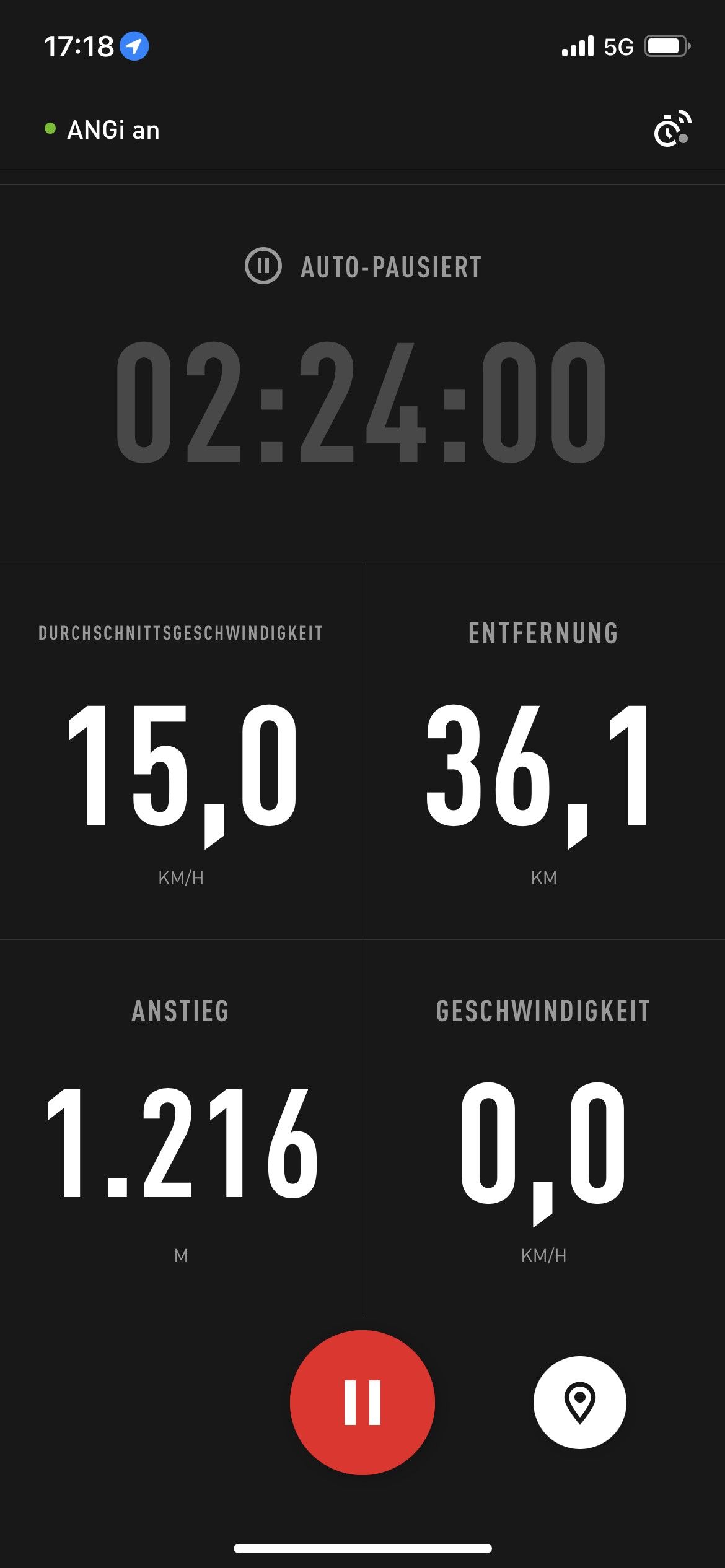

So, nachdem mein Bullit ob des Canyons etwas ins Abseits gedrängt wurde, erhielt es heute mal wieder Auslauf und wurde ganz leer gefahren.
Fahrprofil war hauptsächlich trockener bis leicht feuchter Waldboden auf Trails, einigen Waldautobahnen und etwas Asphalt. Eco und Trail im Wechsel, wenig Boost. Wenn man den 900Wh Akku im Canyon gewohnt ist, ein recht bescheidenes Ergebnis. Aber fahren tut es sich immer noch sehr geil!
