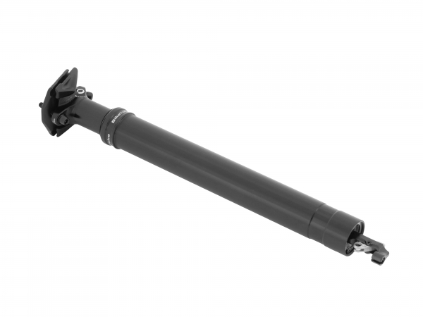

Habe ich heute auch gedacht. Die Fox Sattelstütze benötigt auch eine Wartung. Mal sehen, vielleicht nehme ich die direkt mit zum Händler nächste Woche. Zur Aufrechterhaltung der Fahrbereitschaft habe ich schon mal was neues bereitgelegt. Wollte ich immer ausprobieren:
BikeYoke Revive 185mm
Ob die allerdings passt, muss sich noch zeigen.

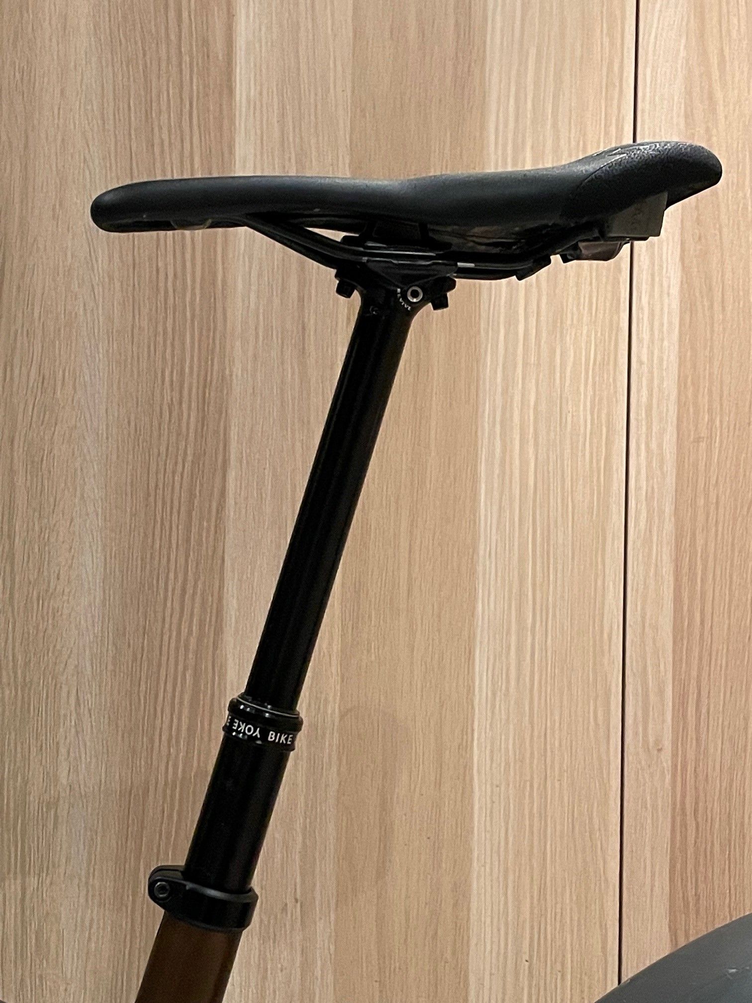

Die gute Nachricht zuerst: Die BikeYoke Revive 185mm passt!
Die schlechte: Die Stütze sackt unter Belastung, egal in welcher Positition, ca. 1-1,5mm ab. Da kann ich am wunderweißwie angepriesenen Reset Hebel resetten bis ich schwarz bin. Ist das normal?

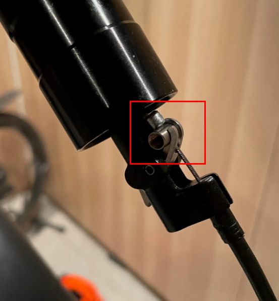

Hier noch ein paar Nachträge zur BikeYoke Revive 185:
Zuerst fällt auf, dass die Klemmung des Zuges unten an der Sattelstütze vorgesehen ist und nicht, was hundertmal einfacher ist, am Remote-Hebel. Wofür das gut sein soll, erschließt sich mir nicht. Zumal ich keinerlei Sinn darin sehe, neben der Stütze auch meinen Remote-Hebel zu ersetzen.
Nun gut, dieser Makel lässt sich beheben, indem man einfach den Zug mitsamt dem Endkubbel durch die eigentlich zur Klemmung vorgesehen runde Buchse führt und die Klemmung eben weglässt:
Das zweite Problem war bei mir, dass die Endkappe der existierenden Zughülle minimal zu dick war und nicht in die dafür vorgesehen Aufnahme an der Stütze passte. Auch gut, ich hatte noch eine dünnere.
Dann die Sattelmontage! Die erfordert ungefähr drei Hände mit je 8 Fingern. Gibt es auch bei anderen Stützen, ist aber trotzdem einfach nur lästig. Da gibt es weitaus bessere Lösungen.
Und zum Schluss die vielgepriesene Funktion. Die soll ja seidenweich und unvergleichlich sein. Keine Ahnung im Vergleich zu welchen anderen Stützen das gemeint ist. Im Vergleich zur vorher vorhandenen Fox Transfer ist die Funktion bestenfalls gleichwertig. Wenn überhaupt.
Aber die erste Ausfahrt steht erst noch an, vielleicht wendet sich alles noch zum Besseren. Nach 2 Stunden Bastelei bin ich trotzdem erstmal einigermaßen ernüchtert.
