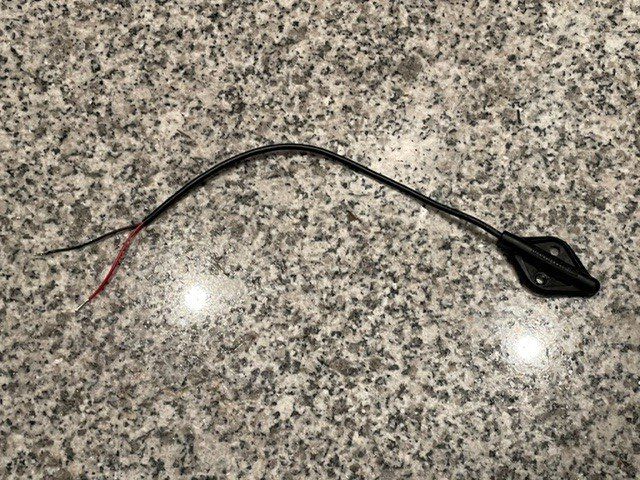

Die Verlöterei ist für einen Grobmotoriker wie mich kein Kindergeburtstag. Fängt schon mit dem Abisolieren an, da ist mein Werkzeug auf größere Kaliber ausgelegt.
Das ist übrigens der kaputte Sensor. Ich kann nach wie vor keine mechanische Beschädigung erkennen.

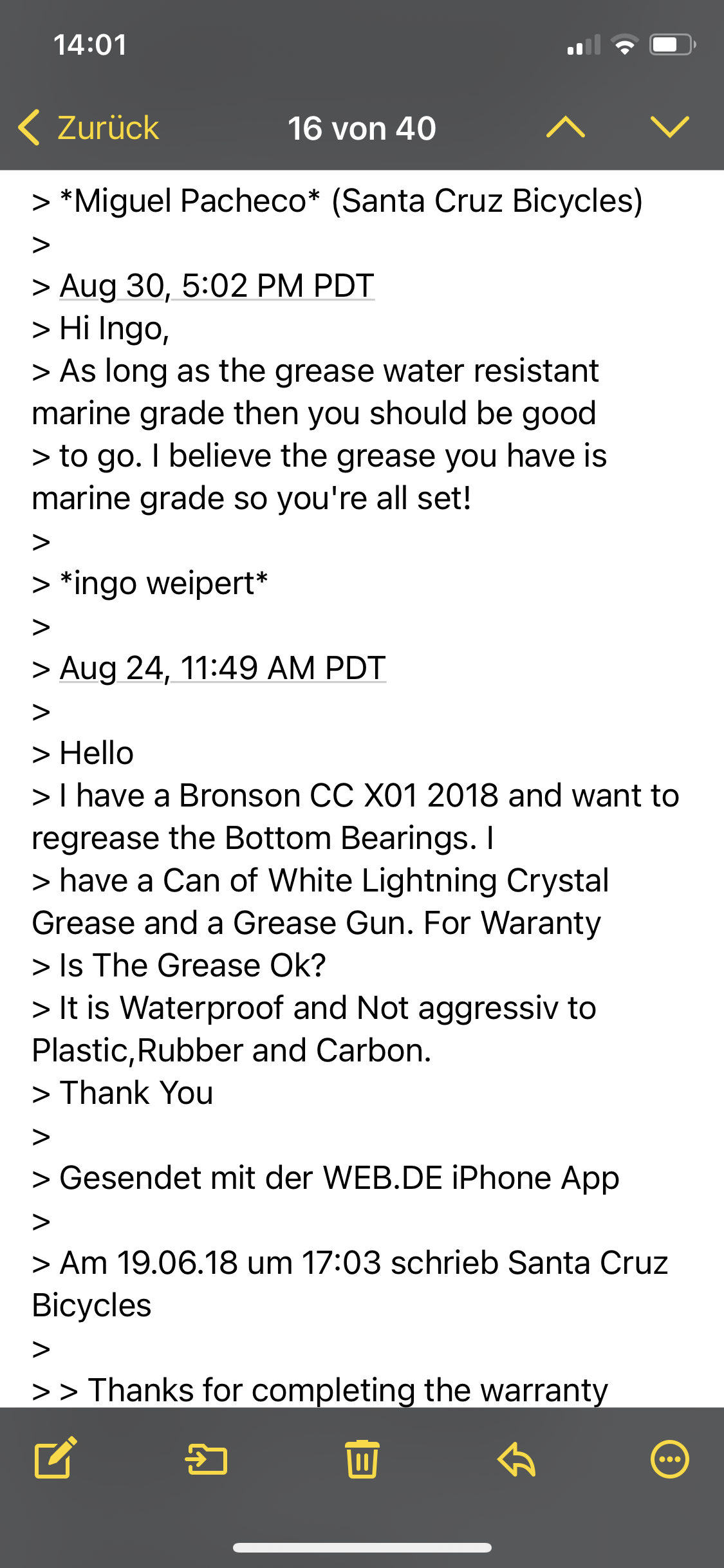

hat schon mal Jemand den Schmiernippel am Hinterbau zum Einsatz gebracht? Und wenn ja, wie oft, mit welchem Fett und welcher Fettpresse?
Vielen Dank vorab.
Beste Grüße,
KalleAnka

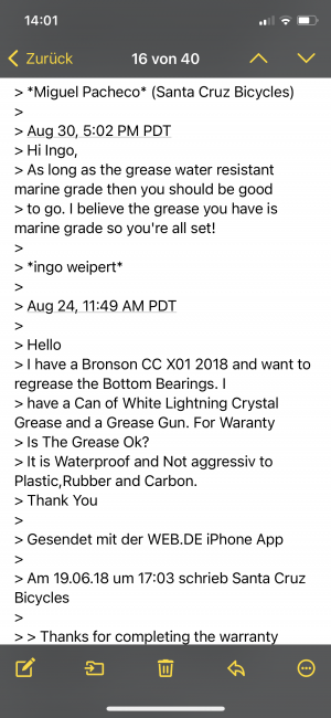

Das hat mir Santa Cruz auf die Frage nach Fett 2019 beim Bronson geantwortet.
Bottom bezieht sich auf den unteren Link mit dem Nippel…

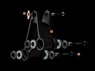

Pressen gibt es schöne befüllbare bei Amazon oder die aufschraubbaren für Quetschtuben. Nur der Aufsatz muss für Runde Nippel passen.
Aber Vorsicht die Kugellager haben einseitige Blechabdeckungen die bei Zuviel Druck rausspringen!
Ich hab erstmal alles zerlegt und gereinigt,eingefettet und wieder zusammen gebaut.

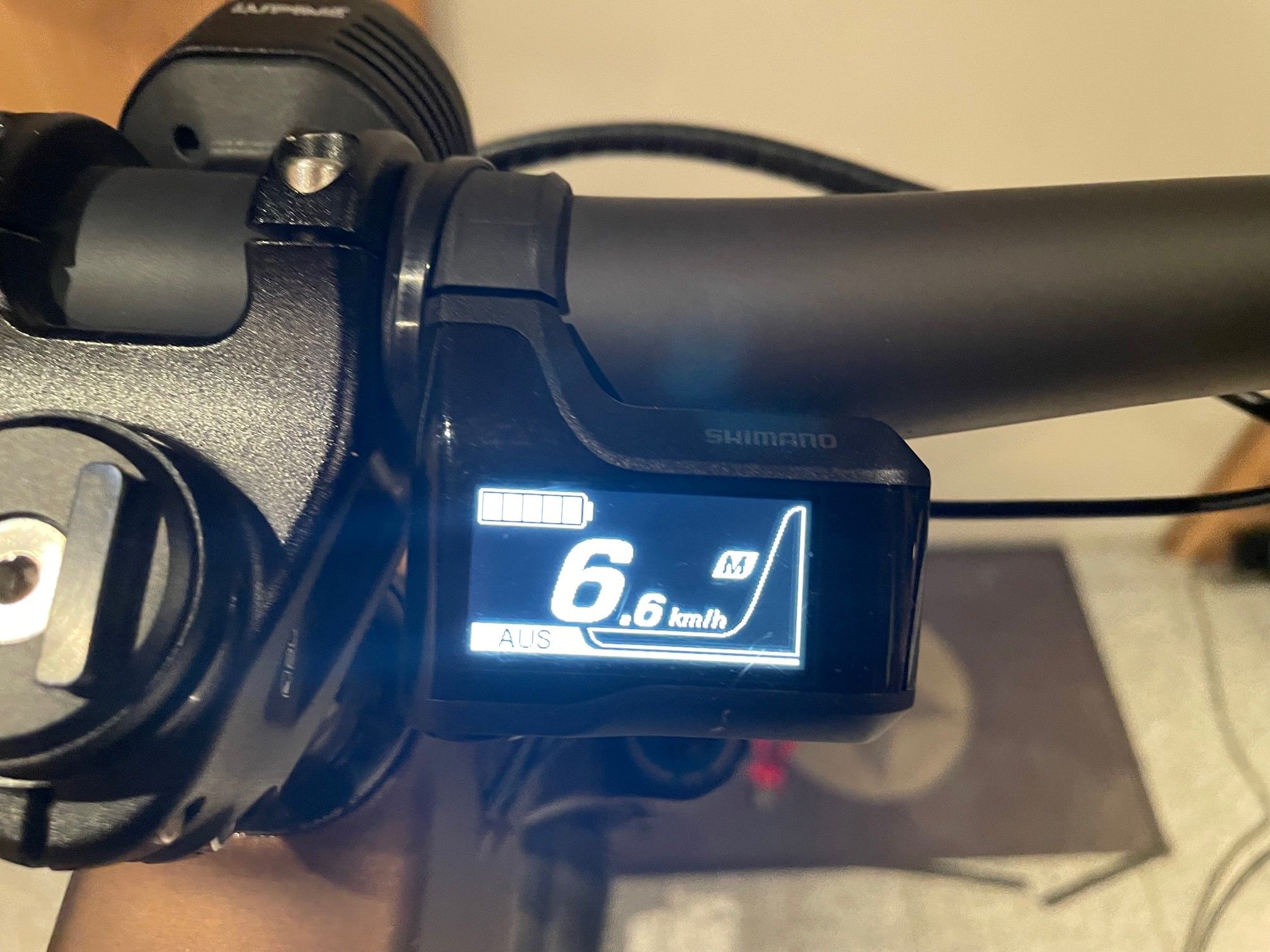

so, heute habe ich die 7000er Marke mit meinem Bullit geknackt. Gerne hätte ich noch „störungsfrei“ dabei gesetzt, aber kurz davor hat mich am Berg der Schub verlassen. Einfach weg, keine Fehlermeldung am Display, bloß in allen Unterstützungsstufen eben keine Unterstützung. Ein Neustart hat das Problem behoben.
Nun kann ich sagen, das ist für mich nichts neues, mein Rotwild hat das mit allen Motoren so ungefähr alle 1000km gemacht, aber das war ja Brose und BMZ.
Kennt irgendwer das Problem auch mit Shimano?
