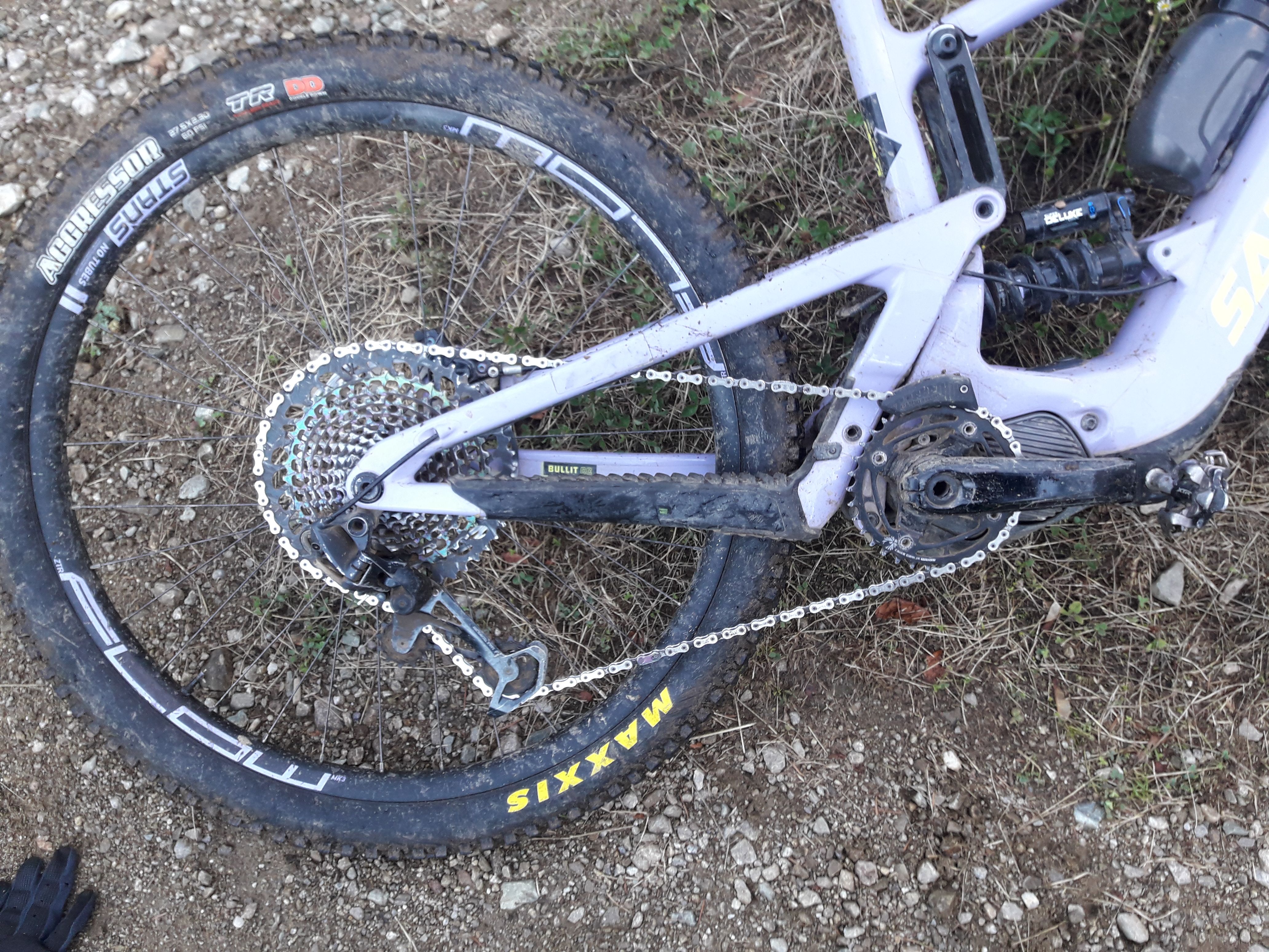

Ist meine Kette zu kurz (s.Foto)? Ich fahre die Kombination 34-52, das Schaltwerk hat genug Spiel, um auch bei ordentlicher bis voller Einfederung auf dem größten Ritzel noch nicht an den Anschlag zu kommen. Insofern müsste es passen, aber es sieht schon kurz aus - aber eigentlich doch gut für eine straffe Kettenspannung...?
Vielleicht vergleicht jemand mal mit seiner Kettenlänge?
Danke! Viele Grüße
Philipp

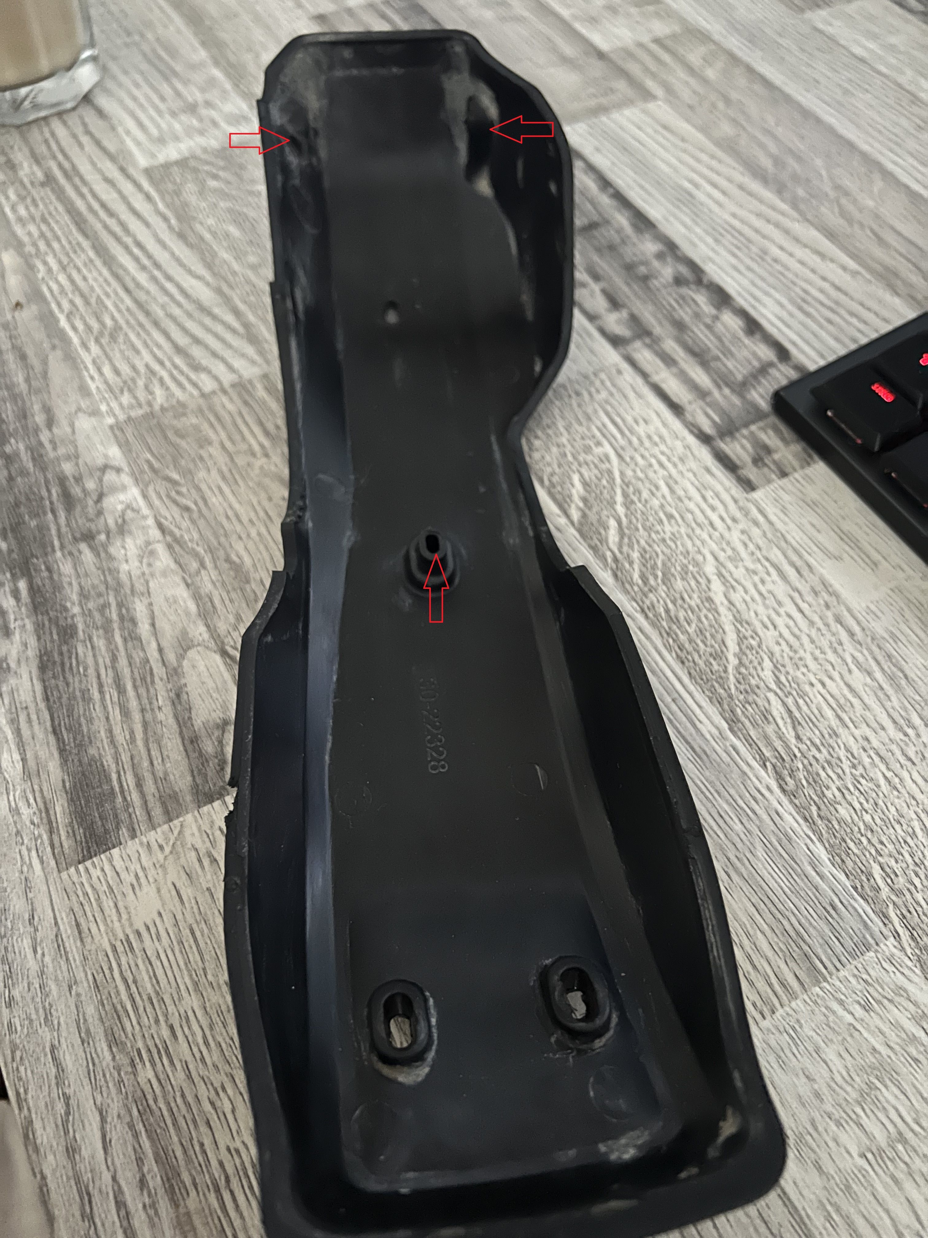

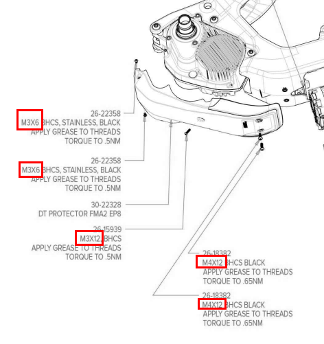

Ahoi. Ich habe ein paar Schrauben vom Downtube Protector verloren, siehe Anhang. Kann mir bitte jemand sagen wie lang die Schrauben sind?
Dankeschön :)
