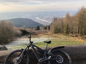

Für alle die bei schmuddeligem Wetter unterwegs sind. Kann ich die Mudhugger empfehlen als Schutzbleche. Diese habe ich mit Klettband Kabelbinder befestigt und zuvor mit dem Dremel vorbereitet.
