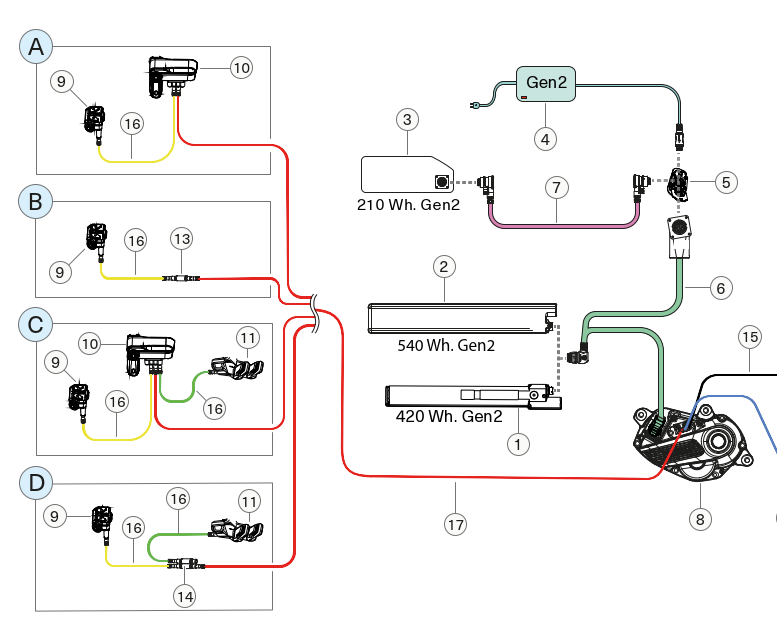

Mir ist nach 1200 km das Kabel zum Shimano STePS SW-EN600 Schalter gerissen. Und zwar an der Stelle, wo das Kabel durch die Klemmung der Griffe geführt wird. Aus meiner Sicht durchgescheuert, trotz der robusten Ummantelung des Kabels. Warum muss das Kabel fast bis zum Ende der Lenkerspitze geführt werden, dann wieder zurück durch den Griff, durch die Klemme zur Bedieneinheit? Was hat man damit eigentlich gewonnen? Warum kann das Loch im Lecker nicht auf Höhe der Bedieneinheit gebohrt werden? Kann man das Kabel "flicken"? Wenn es ausgetauscht werden muß, muß Motor auch demontiert werden? Wie nennt sich das Kabel? Google liefert mir viele Kabel, aber irgendwie ist kein richtiges dabei. Danke für Tipps!
Wenn du die SW-EN 600 Remote mit An/Aus-Schalter hast, dann benötigst du ein 700mm langes SD300 Kabel von Shimano. Es verbindet die Remote mit dem Display.
Hast du kein Display, wirds schwieriger… Vom Motor kommt ein 1200mm langes SD300 nach oben. Je nach Ausführung (Carbon/Alu) befindet sich evtl. ein Verbinder unterhalb der Stelle an der das Kabel vom Lenker in den Rahmen geht. Daran ist dann ein 700er Kabel angesteckt. Siehe Bluepaper.
Warum ist das Loch soweit aussen? Beim Alulenker sicher egal, aber beim Carbonlenker m. M. nach nicht. Es beinträchtigt die Stabilität. Je weiter aussen, desto besser.
Vielen Dank für die Infos. Ich habe in den Bluepapers nachgeschaut. Mein M20 2023 hat kein Display und auch keine elektronische Schaltung. Daher sitzt ein Stecker Junction 302 im Vorbau. Der Lenker schaut nicht nach Carbon aus. Aber o.k. Passt denn so ein Stecker durch das Loch vom Lenker? Brauche ich nur den Lenker am Vorbau abzunehmen? Reicht das alte Kabel als Einfädelhilfe? Danke für TIpps?
Der Stecker passt durch die Bohrung. Der hat nur 3,45mm. Klar kannst du das alte Kabel zum Durchfädeln benutzen.
Ich hoffe für dich dass du einen Steckverbinder hast. In meinem 23iger H10 (ursprünglich ohne Display) gibts entweder keinen Verbinder, oder das Kabel kann nicht weit genug heraus gezogen werden um dran zu kommen.
Ich habe das Kabel am Display angeschlossen und bin von da durch den Vorbau/Lenker zur Remote gegangen.
Verständnisfrage: Ist das Kabel nur für die Stromversorgung des EN-600-L zuständig. Die Kommunikation / Steuerung zum Motor findet über Bluetooth statt? Besteht Kurzschlußgefahr beim Durchschabeln des Kabels bzw beim Kabellöten?

Sorry muss dich korrigieren - nein wird nicht schwieriger weil das Kabel immer am Vorbau verlängert wird - mit oder ohne Display (siehe BluePaper).
Warum ist das Loch nicht am Bedienelement - weil Leute Lenker kürzen/unterschiedliche Positionen für Bremshebel/Bedienelement wollen und daher es nicht einfach ist zu sagen wo das Loch denn sein soll

Leider ist das bei meinem 23iger Alu-Rise nicht so gewesen. Ausführung ohne Display, also 2. Bild. Bei mir gab es keine Verlängerung. Das 1200er Kabel kommt seitlich aus dem Rahmen und war direkt von aussen an die Remote geführt.
Mit Kabelbindern oder so Gummiringen von Shimano
Das hatte ich zuerst gemacht. Mit einem 400er Kabel und 4 Shimano Di2 Gummiringen am Lenker geführt. Das „Gelerch“ ging mir aber auf den Senkel, ich wollte das clean haben.
Das 23er Alu meiner Frau hat im Rahmen ebenfalls einfach eine Kupplung gehabt. Getrennt -> Kabel in das nachgerüstete Display und bestehndes Kabel dazu.
Musste aber ganz schön frimmeln und suchen, bis ich die Kupplung draussen hatte. Hab auch erst gemeint da wäre keine gewesen, aber es hatte sich blos verklemmt da drin alles.
Kann aber auch tausend Gründe haben, dass bei deiner Produktionscharge das nicht so war. Interne Umstellung, Lieferverzug der Kupplung, unfähiger Monteur, usw :)
