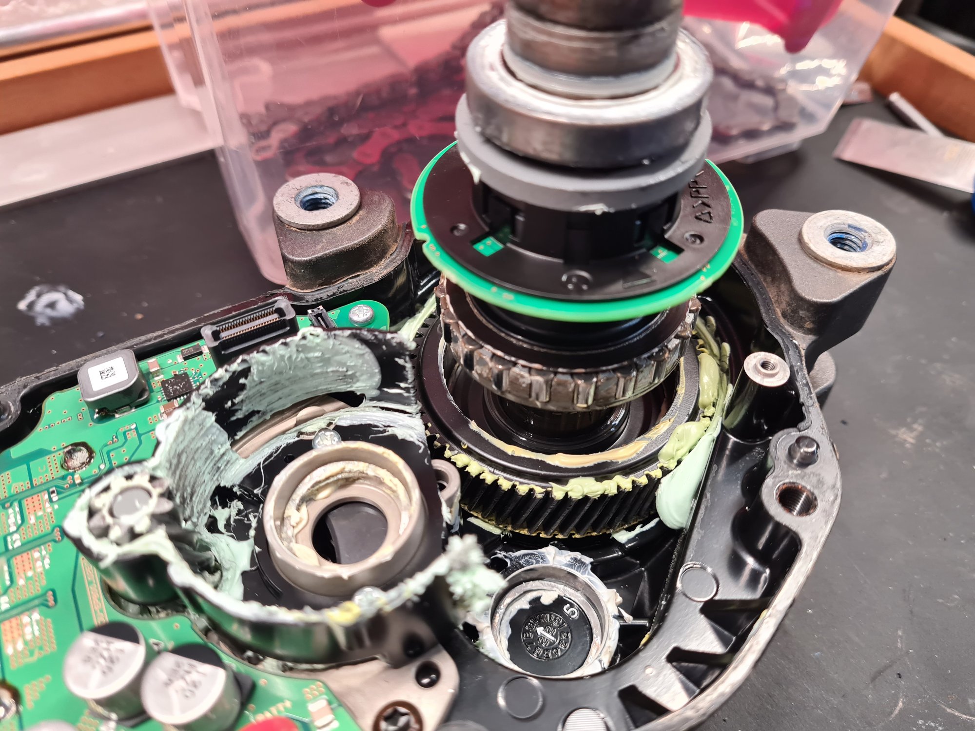

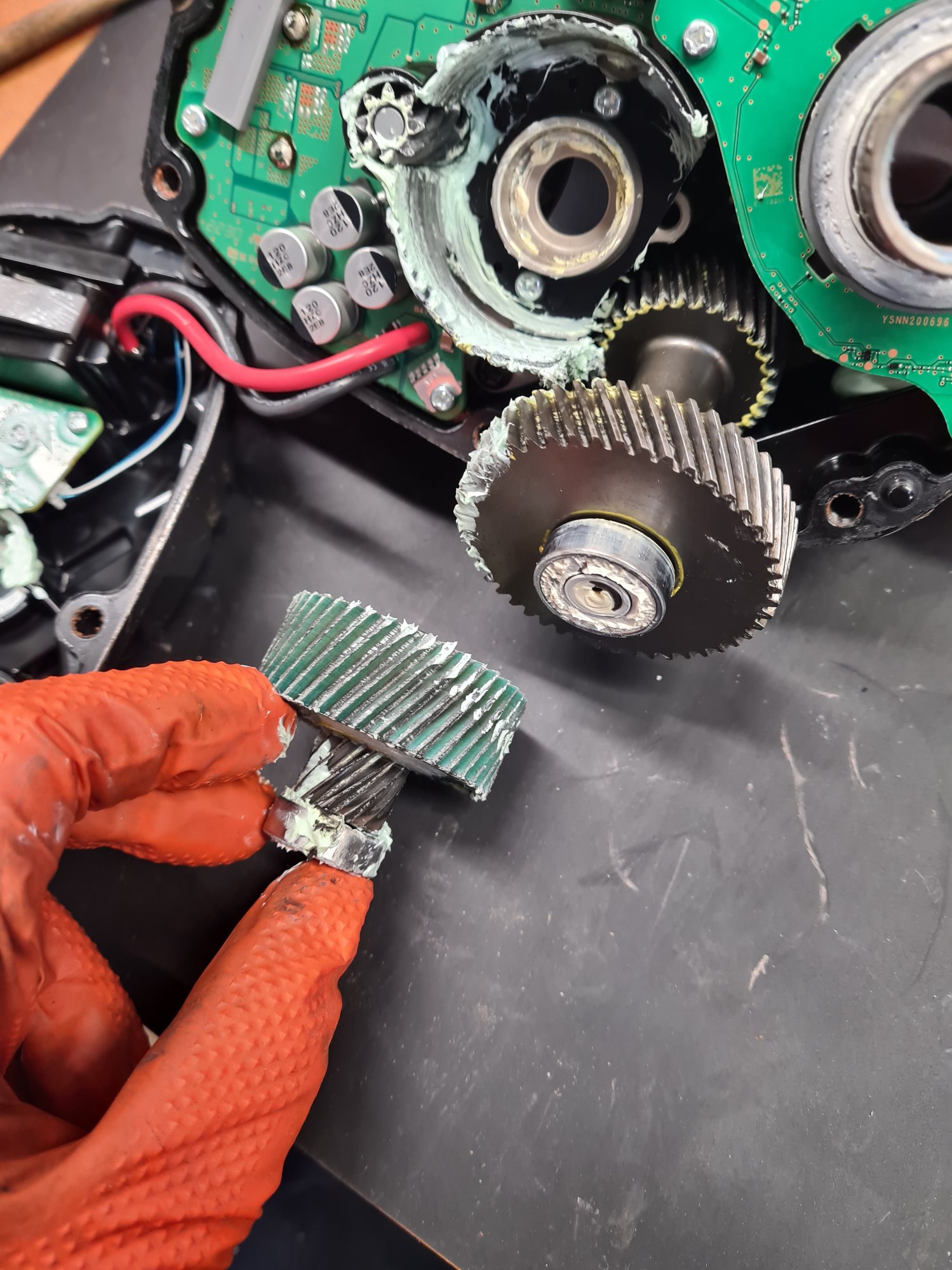

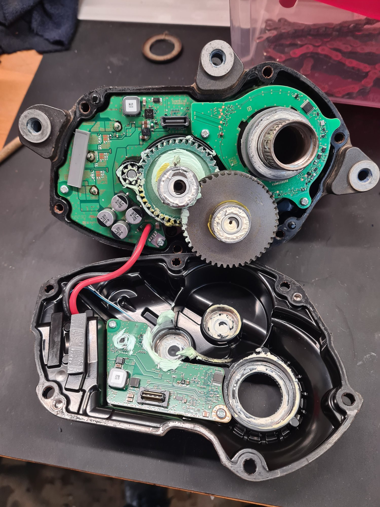

Rückwärts is da nix. Wie Butter. Nur vorwärts meine ich in einer oder halben Umdreheung irgendwas zu spüren bei in der Hand treten. Kann auch Einbildung sein. Hört sich an, als würde die Bremsscheibe halt kurz für ne Sekunde schleifen manchmal. Ich kanns auch nciht immer reproduzieren beim fahren ohne Unterstützung. Ich beobachte das jetzt einfach mal.
War jetzt mal in der Garage, klingt bei mir ähnlich. Würde vom Geräusch 'live' eher auf die Ritzel in der letzten Getriebestufe tippen die noch vor dem Freilauf kommen
Für Interessierte der EP800 von innen:
Ganz (kleines Ritzel) ist der Motor, geht dann auf das grüne Plaste-Rad.
Hinter dem Lager sitzt die nächste Übersetzung auf das größe Ritzel in der Mitte (in dem steckt auch der "vorwärts"-Freilauf.
Ganz unten (Unter der Platine mit Drehmoment-Sensor etc) kommt dann noch eine Stufe auf die Abgangwelle.
Unten Abtriebswelle (Zum Kettenrad), etwas nach oben gezogen die "Kurbelwelle" mit dem "Rückwärts"-Freilauf und Drehmomentsensor:

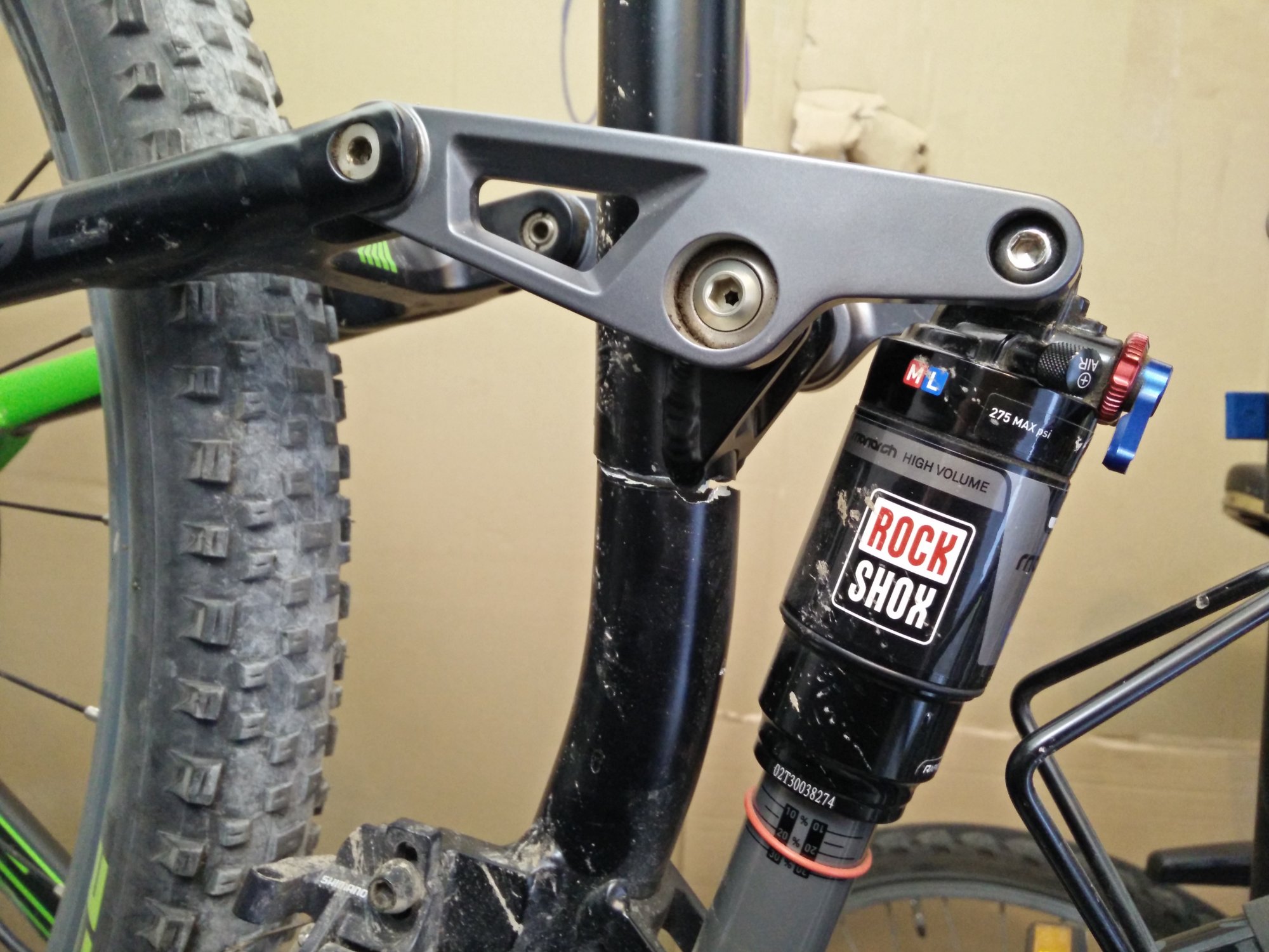

Bitte sag dass es 10 Wochen für einen Termin gedauert hat und dein Bike NICHT 10 Wochen in der Werkstatt stand. Bitte sag es!!
Das Bike stand 10 Wochen beim Händler.
Den Termin habe ich schnell erhalten, allerdings erst, nachdem ich mit Orbea in Kontakt war, da ich das Bike online gekauft habe und der lokale Händler erst nicht wollte.
Dann wurde das Rad angenommen, ein Ticket erstellt und die neue Wippe erst bestellt, als sie nicht mehr im Deutsch Lager verfügbar war. Dann waren in Spanien Werksferien....

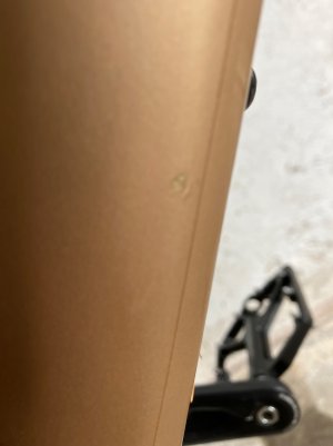

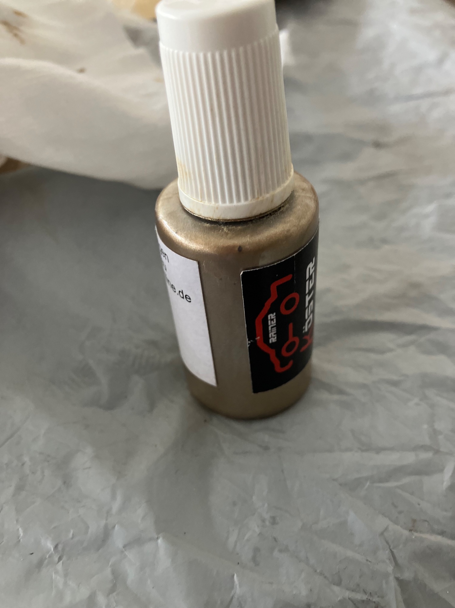

So, Farbe ist gemischt. Incl. Klarlack habe ich 40 € bezahlt. Finde die Farbe sehr nah am Original.
Ja super, gibts sowas wie eine RAL Nummer zum Nachmischen oder kannst du dann die Farbe über den Lackierer für Forumsmitglieder nachbestellen?
LG Thomas
