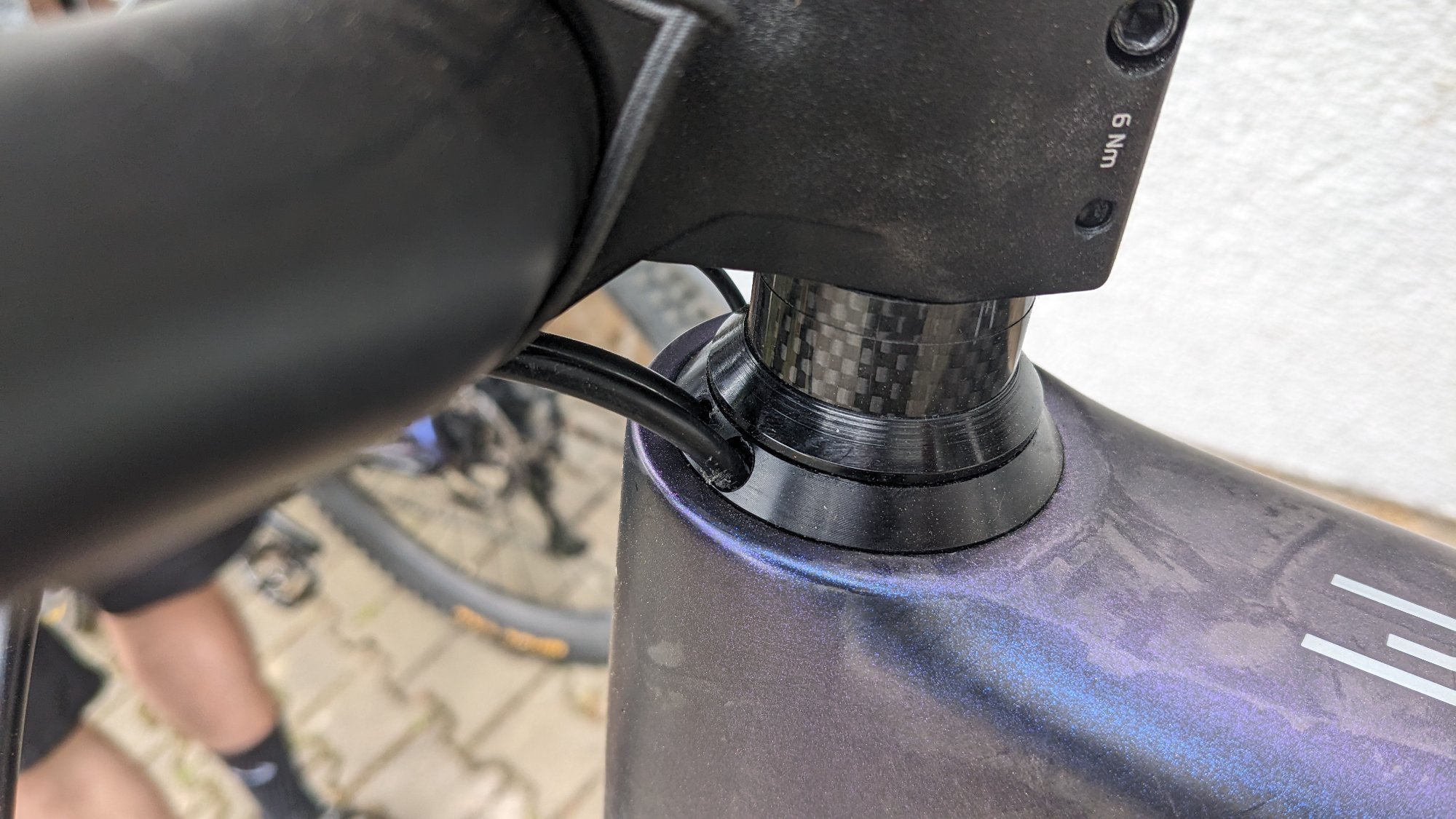

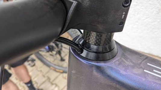

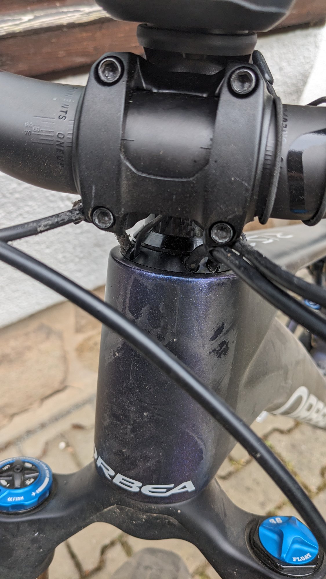

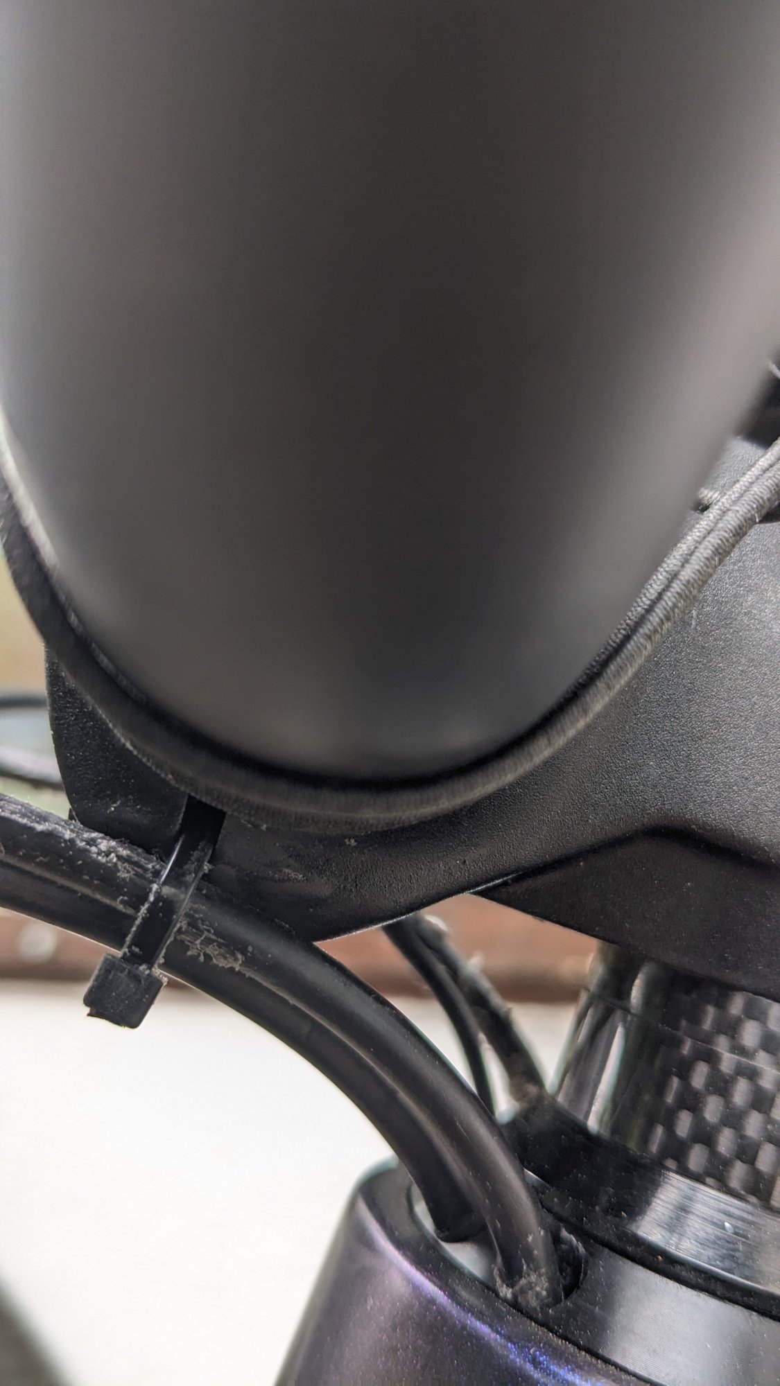

Das Teil ersetzt das obere Lager durch einen Alublock mit 4 Löchern und einem kleineren Lager, was bedeutet man kann die Gabel etfernen ohne dass alles auseinander fällt und auch die Lager servicen ohne die Leitungen zu trennen. Das einzige Problem ist nur, dass sich jetzt die Löcher bzw. die Leitungen nicht mehr mit dem Lenker mitdrehen und dadurch beim Lenken mit dem Vorbau kollidieren. Diese haben wie mit Kabelbindern an den unteren Vorbauschrauben abgefangen. Da suchen wir aber noch nach einer gescheiten Lösung.

Das Easy Bike Part Ding scheint die Lösung zu sein. Im Allgemeinen. Das faked quasi klassische Seiteneingänge für die Zughüllen. Kannst du trotzdem mal Bilder posten @J.D.4479 ? Wie sieht es mit der Einkerbung vom Spinblock "Bolzen" aus? Da ist ja jetzt quasi ein Loch bzw. Nut.

Spinblock haben wir beim Rise MY2025 nicht. Ich weiß nicht, wo die Einkerbung da sitzt. Anbei Fotos von dem Easy Bike Parts Teil, wobei wir da acch noch eine Lösung suchen, dass die Leitungen beim Einlenken nicht immer an den unteren Vorbau-Schrauben hängen bleiben. Die Kabelbinden an den unteren Schrauben sind erstmal nur Notlösung.

Hm, das Gelbe vom Ei ist das nicht, wenn ich mir ansehe wie mitgenommen die Hüllen schon aussehen. Auch ein sehr enger Biegeradius.
Da sowieso schon Standardcarbonspacer verwendet wurden, würde sich anbieten einen anderen Vorbau zu montieren. Evtl. einen nicht geteilten Vorbau mit oben liegender Verschraubung.
Der Biegeradius ist genauso eng wie mit dem Standard ICR. Find ich auch bescheuert.

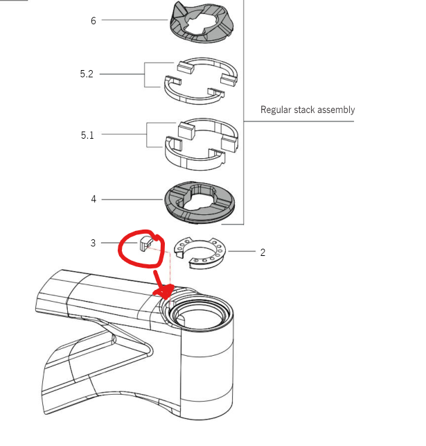

Hat das 2025 Modell den Spinblock gar nicht mehr? Der Steuersatz ist der Selbe.
Hier vom 2023er:

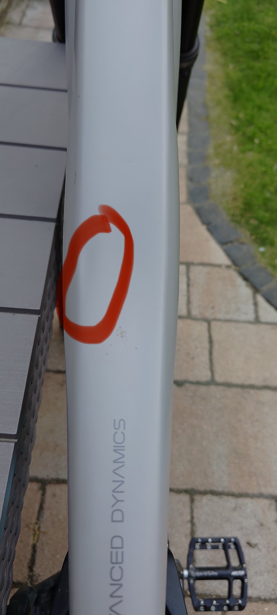

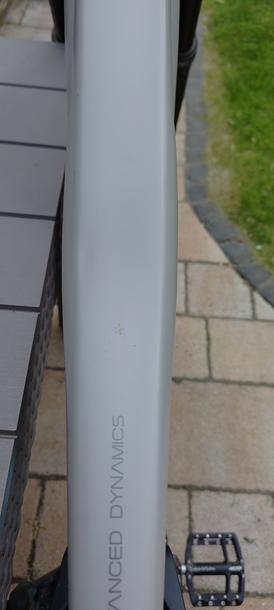

Könntet ihr Rise Besitzer:innen mal eure Oberrohre mit diesem Rise Oberrohr vergleichen bitte? Wir haben am Bike meiner Frau eine Beule entdeckt. In Fahrtrichtung links genau in dem Knick des Oberrohrs. Nahezu unsichtbar, aber fühlbar. Es ist ein 2022er Rise H30. Sollte das so sein oder ist da was passiert (an das meine Frau sich nicht erinnern kann 🙈)?
Wie findet man raus, ob man damit weiterfahren kann oder es lieber lässt?
Ich habe alle 59 Seiten des Threads durchgeblättert und versucht, Fotos dieser Stelle von anderen Bike zu finden. Nirgends kann man die Stelle gut genug erkennen, um es vergleichen zu können.
Was meinst du? Ich sehe nichts ausser einer kleinen Lackmacke im Oberrohr.
Wenn du das meinst, das ist ein Alurahmen. Was soll passieren? Ist ein kleiner optischer Makel, man könnte auch Gebrauchsspuren dazu sagen.
Meinst du das?
Sieht eher fertigungsbedingt aus. Wenn ein Schlag drauf gekommen wäre, müsste man es am Lack sehen. Unschön. Aber nicht tragisch.
