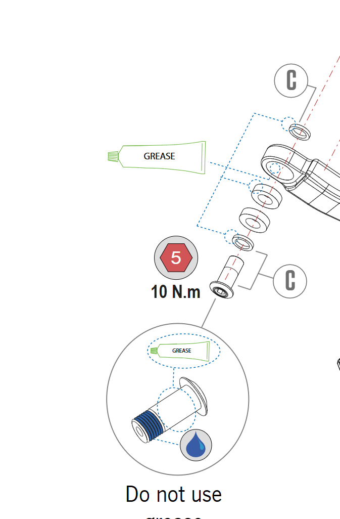

Hallo zusammen,
ich habe gestern mal wieder nach der Ursache vom Knarzen gesucht und dabei festgestellt, dass das obere Hinterbaugelenk deutlich Spiel hat.
Ich frage mich, wie das sein kann und vor allem wie ich es behebe!
Bin für jede Hilfe und Anregungen dankbar!!!
Es handelt sich um ein Rise H15 (2022) mit ausgetauschter neuer Wippe/link.

Explosionszeichnung und Teilnummer findest du in Blue Paper von 2023er Carbon. Dort ist sie ab Werk verbaut. Alternativ das Installations Blue Paper.
Zumindest bei meinem 2022er carbon sind da keine O-Ringe, sondern Distanzscheiben aus Stahl. Ich würde fast vermuten da fehlt eine bei dir.

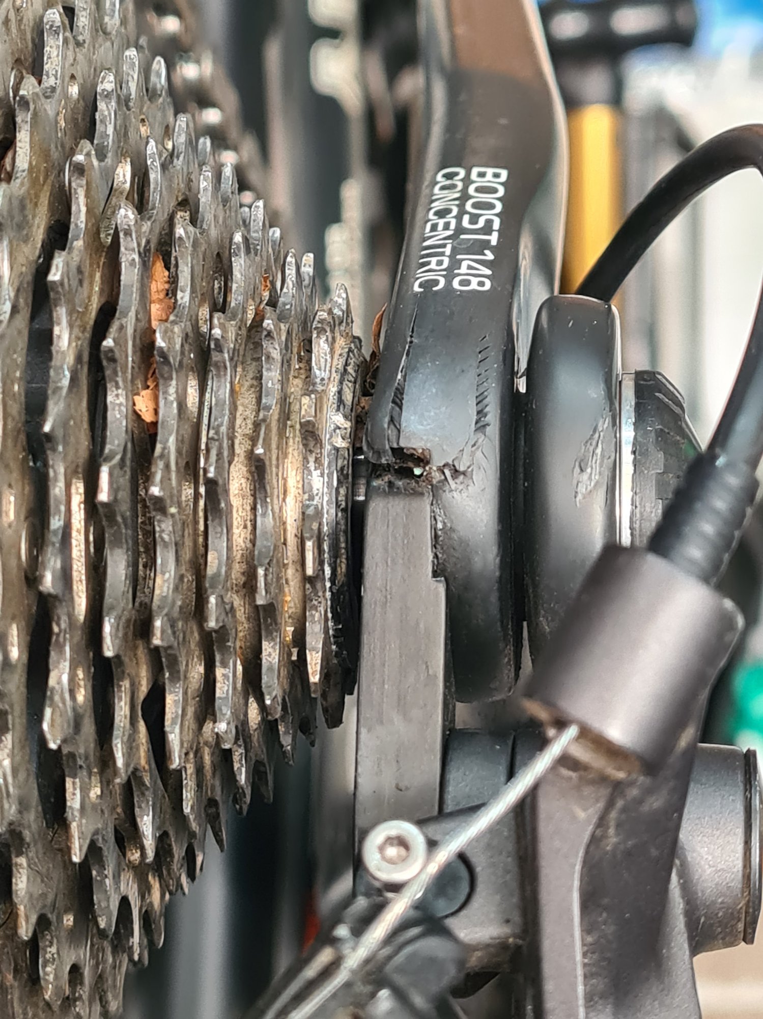

Bei meinem M15 ist die Sitzstrebe an der unteren Lagerung aufgebrochen.
Hat da jemand Erfahrungen wie man am besten an Ersatz kommt?
Direkt bei Orbea anfragen, oder Händler abklappern bis man jemand motiviertes findet?
Den Verkaufs-Händler gibt's nicht mehr

Zwecks dienen Carbon-Schaden:
Frag bei wheelsports nach. Die sind super und könnten dir ggf. Ersatz liefern. Oder den nächsten Orbea Händler. Die können die alle eigentlich helfen.
Hallo zusammen,
Ich würde sagen,da fehlen sogar beide Scheiben.....:eek:.Wenn das der Mechaniker nicht merkt beim zusammenschrauben.....o_O,Respekt!
