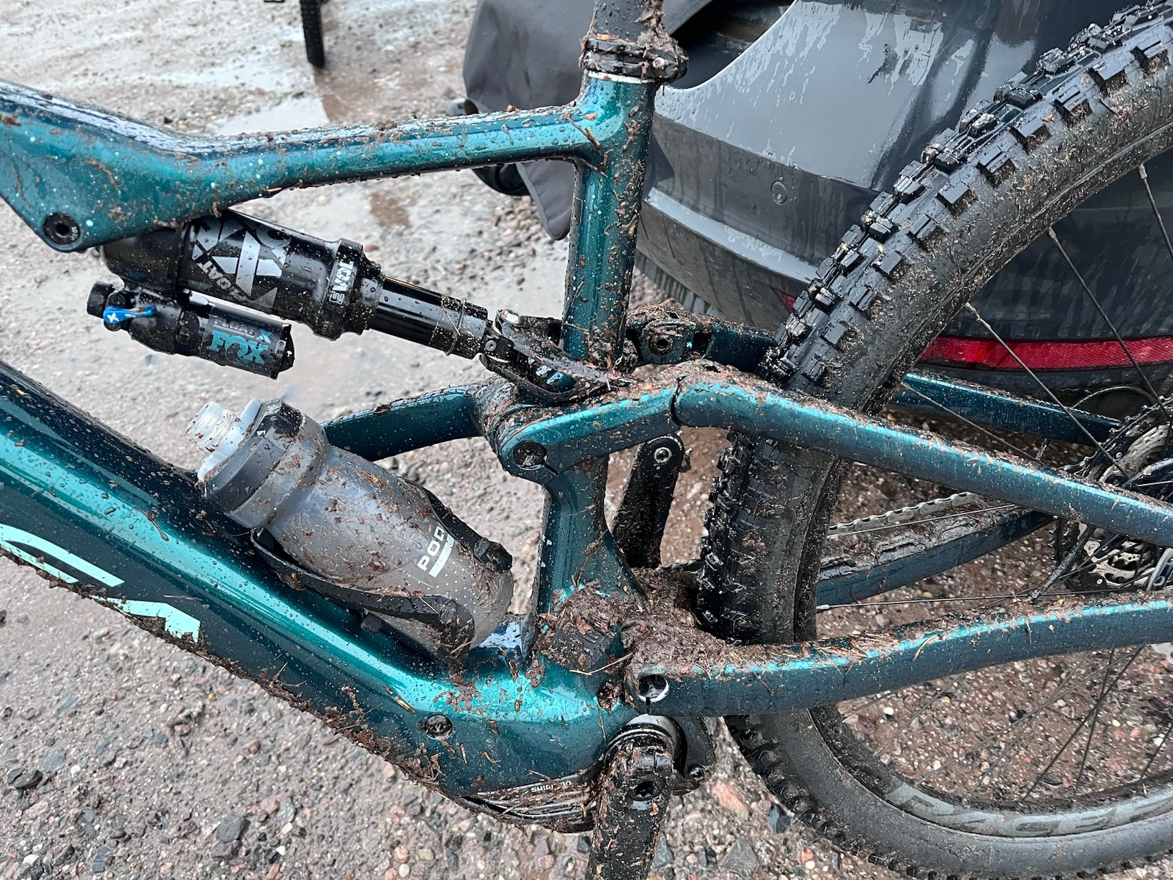

Gestern die erste Ausfahrt mit dem neuen LT 10 gemacht und direkt mal 2,5h Schlammpackung gegönnt.
Trotz nasser Wurzeln und tiefem Matsch lief das Rad echt super. Ich komme von einem Canyon Strive und bin echt begeistert, was das Rad bergab mitmacht. Aufgrund des Wetter nichts am Limit gewesen, aber da geht einiges.

Bergauf hat der Motor super unterstützt, ohne das ich das Gefühl hatte gezogen zu werden.
Heute habe ich noch auf tubeless umgestellt und auch gleich die neuen Schwalbe Clik Ventile verbaut. Reifen waren sofort dicht und sitzen sauber in der Felge.

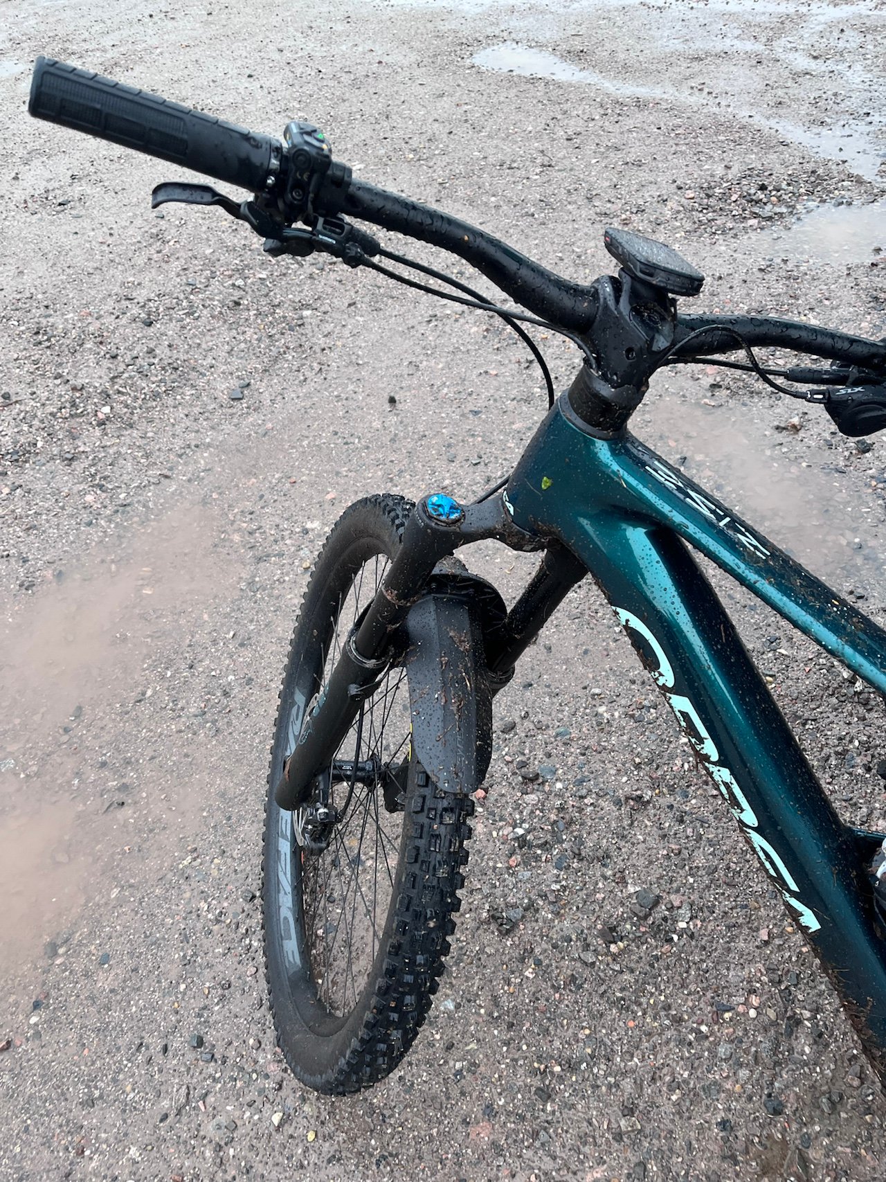

Eine Frage habe ich jedoch an euch anderen Rise Besitzer: der Spanner der Gabelachse ist sehr locker, den kann ich mit dem kleinen Finger öffnen. Ist das bei euch ebenfalls so? Bei meiner Fox am Canyon ist der Spanner fest. Wenn ich ihm im Rise so fest haben möchte, steht er nach vorne und das kann es ja eigentlich nicht sein. Also ist das scheinbar normal?
Nein das ist nicht normal. Der soll / muss schon fest sein. Sonst kann sich die Achse ja von Alleine lösen.
Wenn es von der Position so nicht besser geht, kann man den Gewindeeinsatz auf der anderen Seite drehen, so dass man die Achse fester bekommt.
