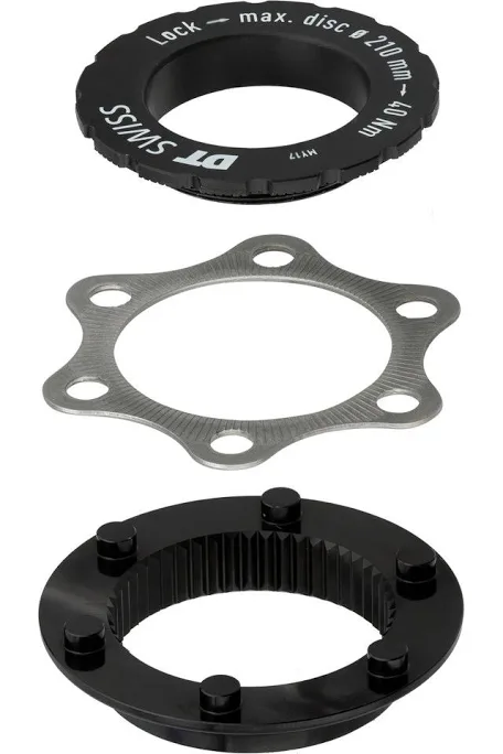

Dt Swiss Adapter funktioniert ebenfalls mit Sensorscheibe plus DächleHD👍
Ach ok, es stand was von maximaler Scheibendicke, weshalb ich davon ausgegangen bin, dass es nicht passt bzw. zu wenig Gewindegänge

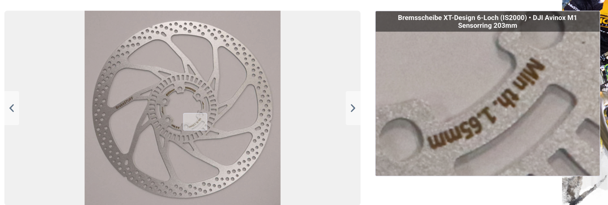

Erfahrungen mit den Scheiben?
Ja, ich hab sie am Rad . . . macht was Sie soll . . quietscht nicht und ist hitzestabil . . . mir gings mehr um die (cleane) Optik . . schon schick, aber nicht so günstig . . .

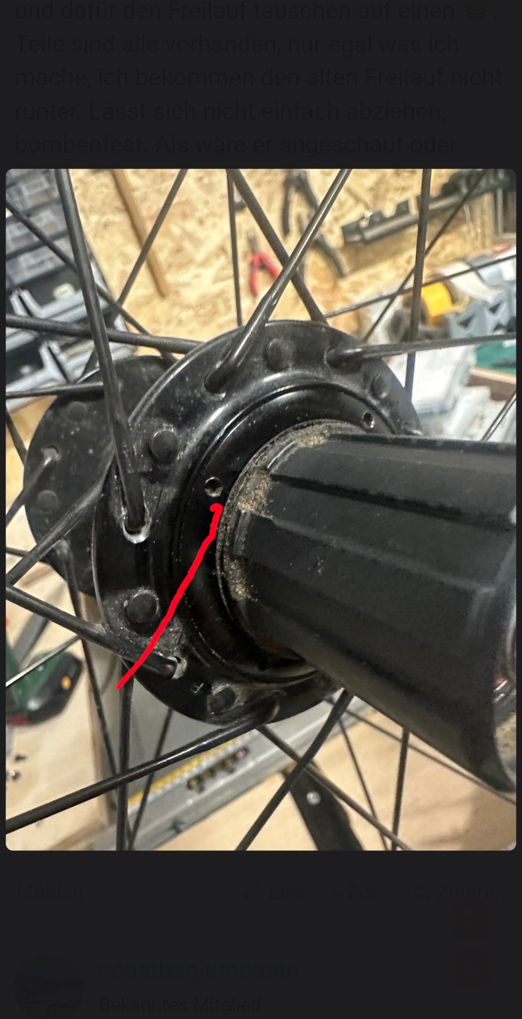

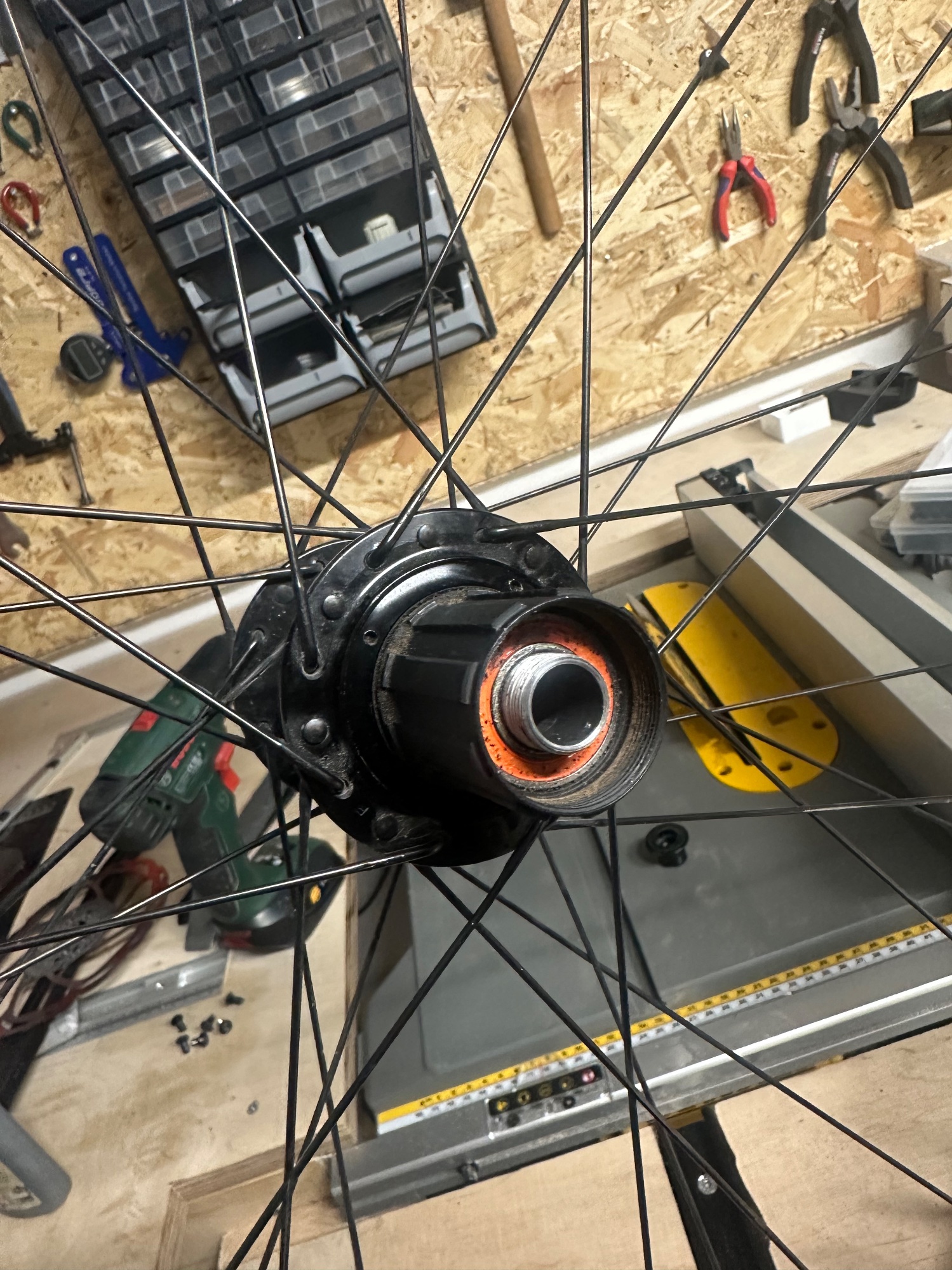

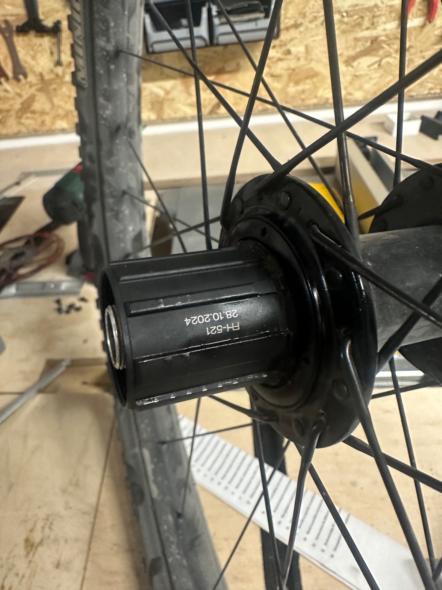

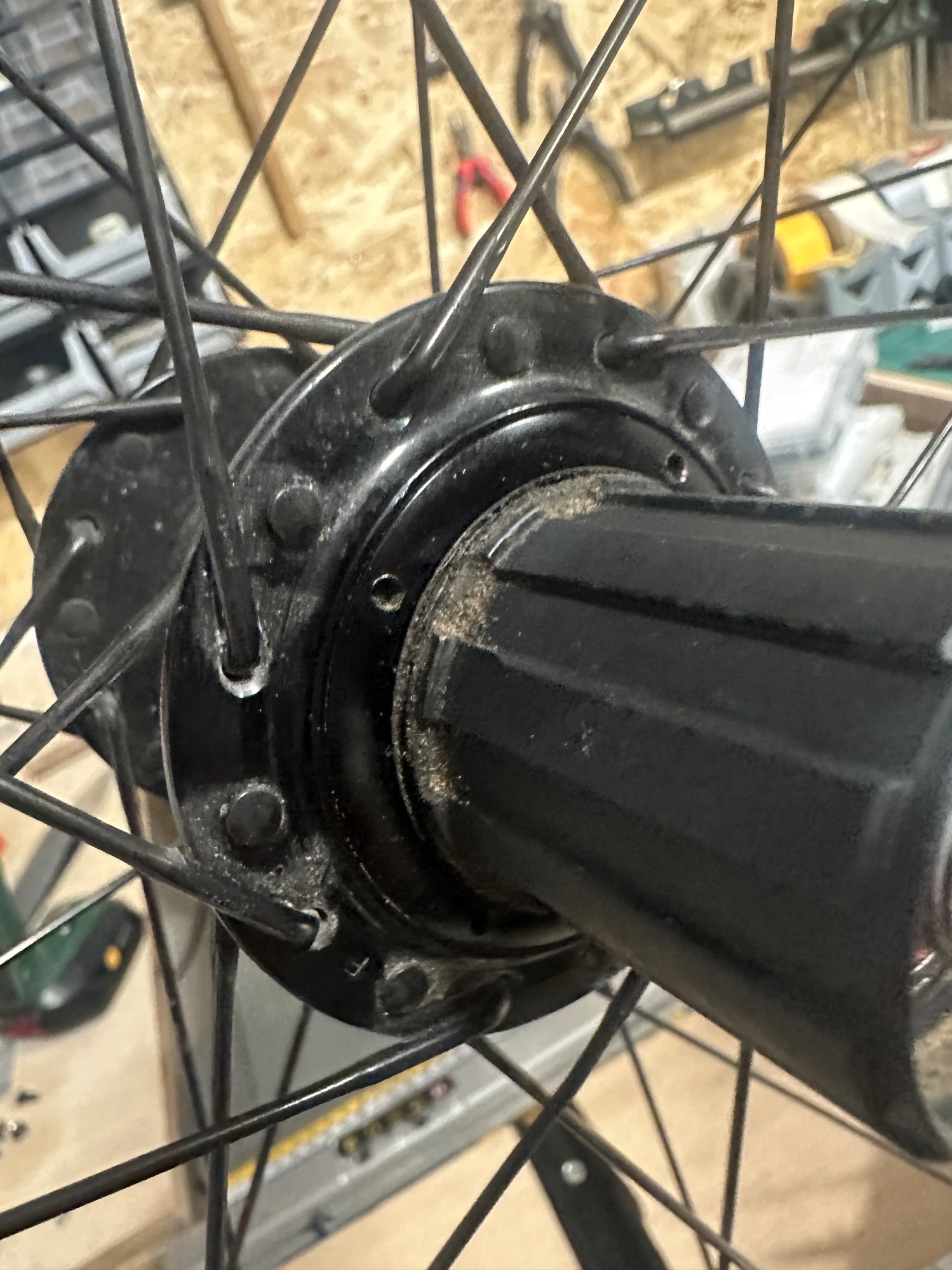

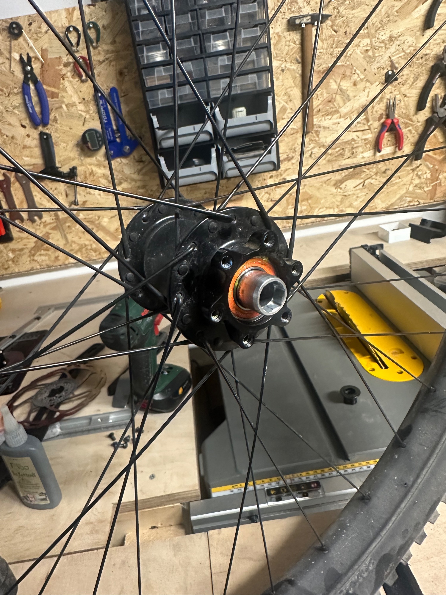

Hallo zusammen, bin neu im Forum. Habe seit 1 Jahr ein Amflow PL Carbon und super happy damit. Jetzt aber folgendes Problem. Ich möchte Umbauen auf GX AXS Transmission und dafür den Freilauf tauschen auf einen XD. Teile sind alle vorhanden, nur egal was ich mache, ich bekommen den alten Freilauf nicht runter. Lässt sich nicht einfach abziehen, bombenfest. Als wäre er angeschaut oder verkantet, läuft aber einwandfrei. Irgendwelche Tipps, wie ich das anstellen muss/kann? Hier ein paar Bilder der Ist-Situation.
ich hatte mal ne Formula Nabe, da musste man den Ring mit nem Stirnloch Werkzeug erst entfernen um den Freilauf zu demontieren.... 🤷‍♂️

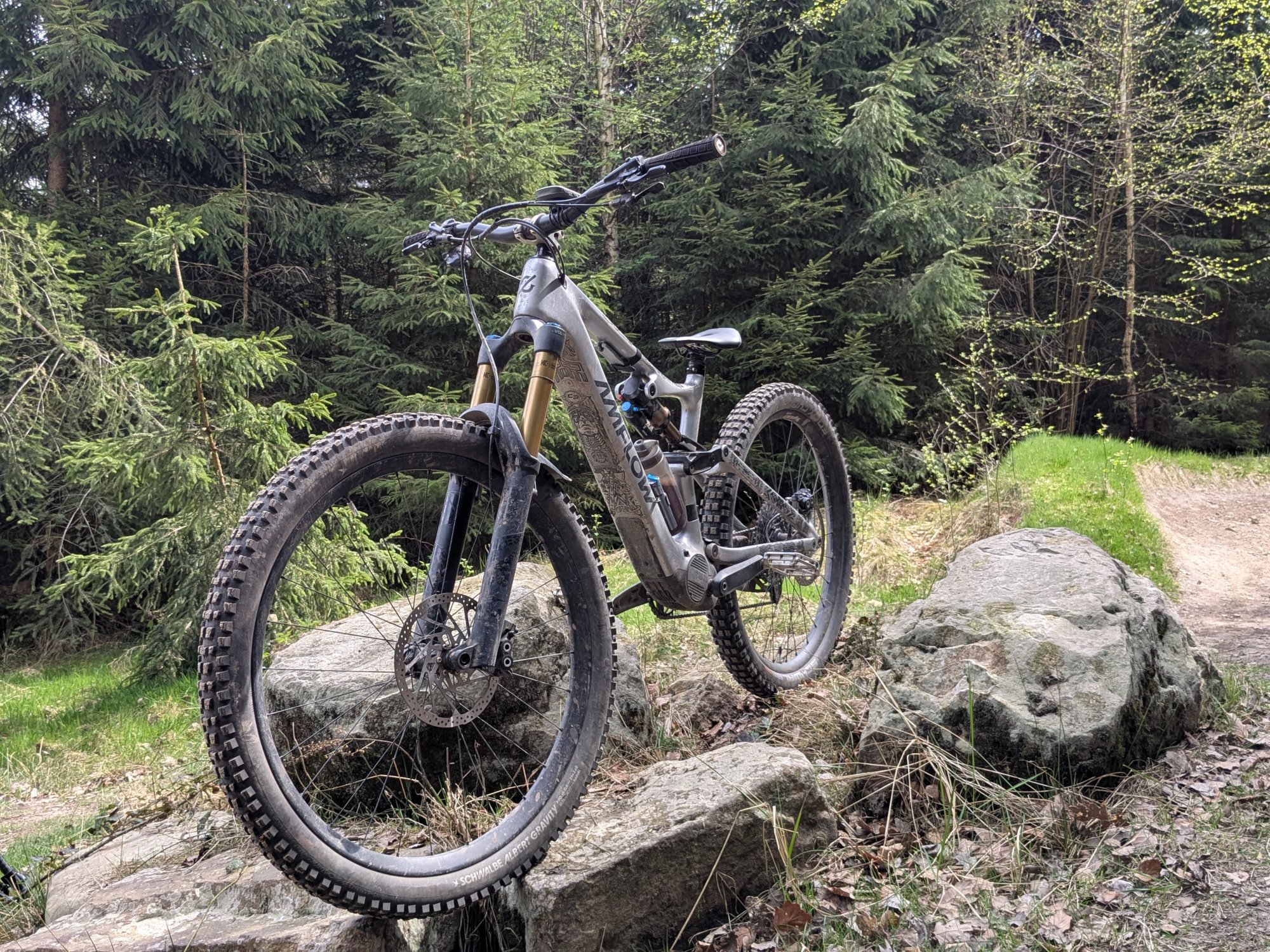

So, nach langem Fahren, testen und zerstören jetzt der Aufbau:
Reifen: Schwalbe Albert Gravity Superdupersoft Radial 29x2,6" und Eddy Current Rear Gravity Soft 27,5x2,6" Normal.
LRS: Syntace Gravity G33, vorne Carbon, hinten Alu.
Bremsen: TRP DH-R Evo mit TRP RS01E 2,3mm Scheiben 203mm
Fahrwerk: Fox38 Factory 170mm Grip X2, Fox Float X Factory mit Cascade Link 160mm
Cockpit: Kavenz Vorbau und Kavenz 35mm Riser Lenker, Odi Reflex Griffe
Fidlock 590ml mit gedrehtem Adapter
Sitze: OneUp v3 180mm Dropper, Syncros Belcarra 1.5 Titan Sattel und BikeYoke Sattelklemme
Antrieb: Sram Eagle GX Schaltwerk und Kassette, amflow Kurbel 155mm
Pedale: Aertime Dekade
Größe M; 22,4kg mit Pedalen
War eigentlich als Budget Build geplant, aber gute Angebote und Wünsche haben mir am Ende kaum eine Wahl gelassen.
Seit 03/25 90.000hm und 2800km, wobei auch ca 10.000-15.000hm Shuttle in Finale dabei waren. (nicht mitgezählt)
