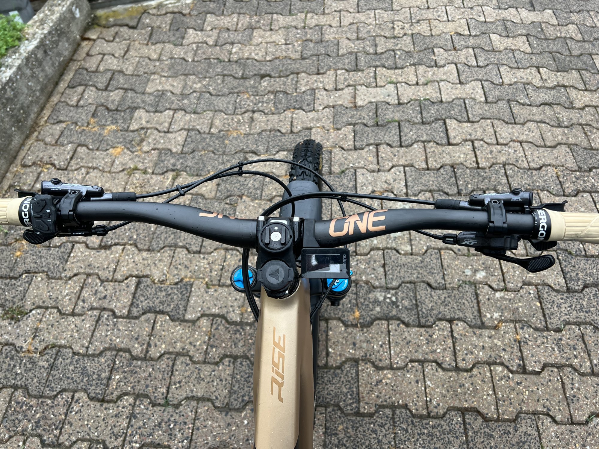

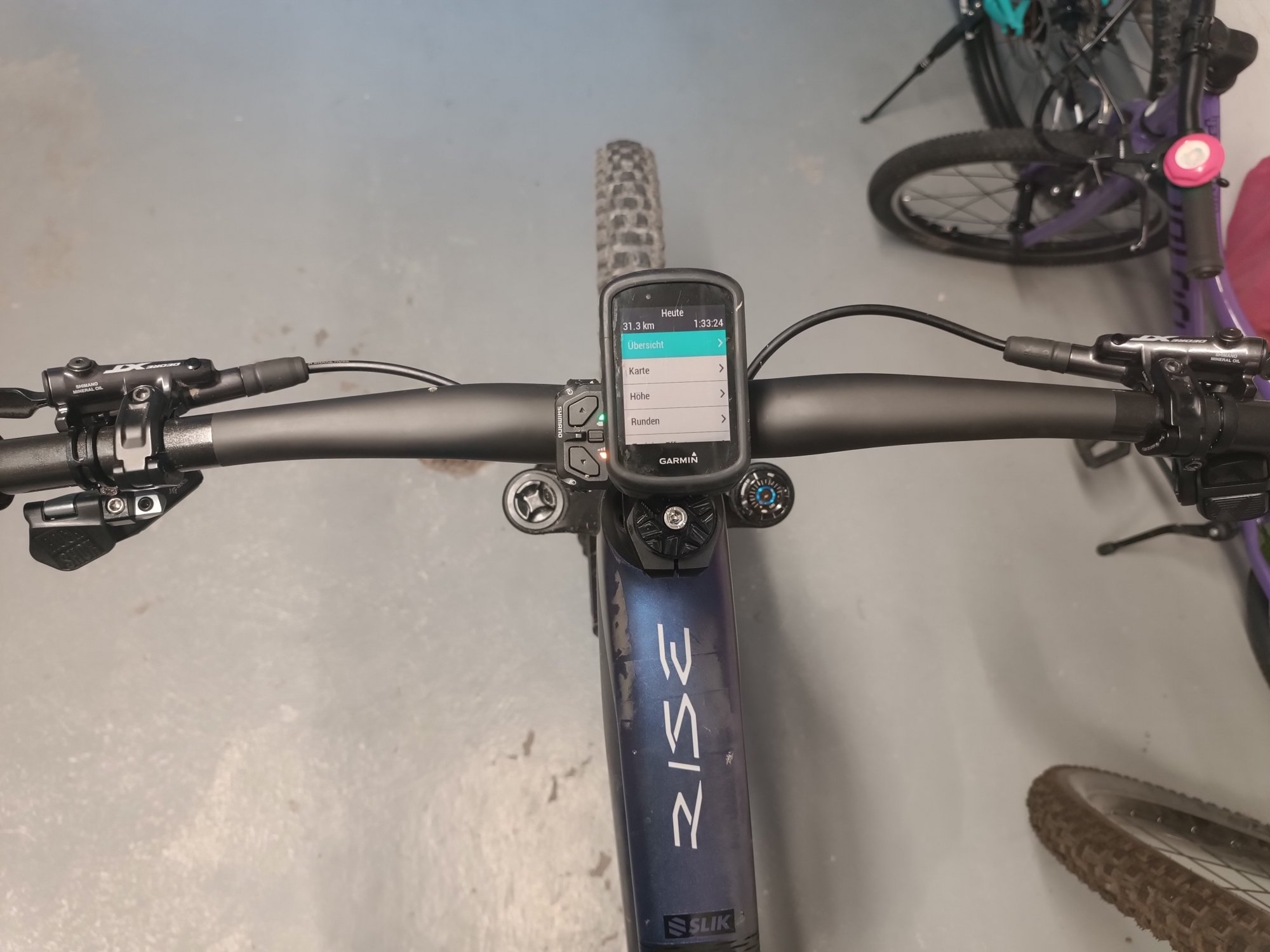

schon sexy so ein cleanes Cockpit

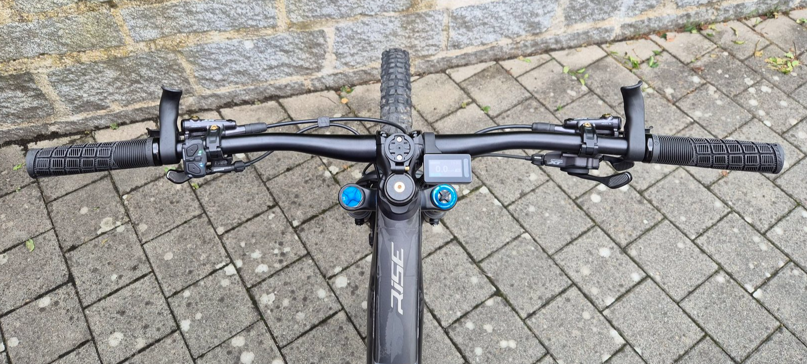

Eigentlich nicht. Vorausgesetzt dein Vorbau ist kompatibel und du hast die richtigen Kabellängen zur Verfügung.
Ich kann einen Blick ins Bluepaper emofehlen, da steht alles drin was du brauchst.

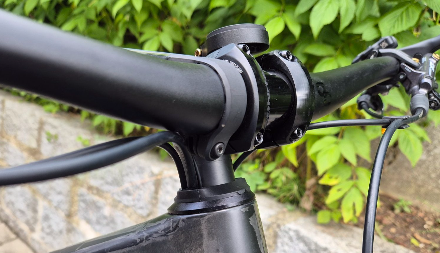

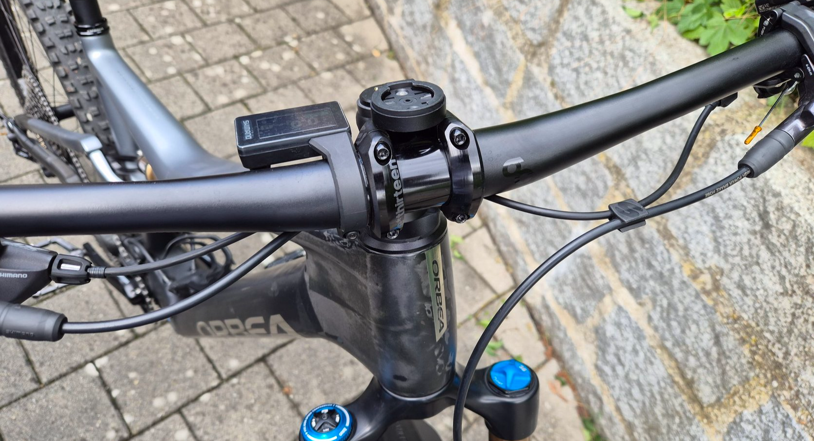

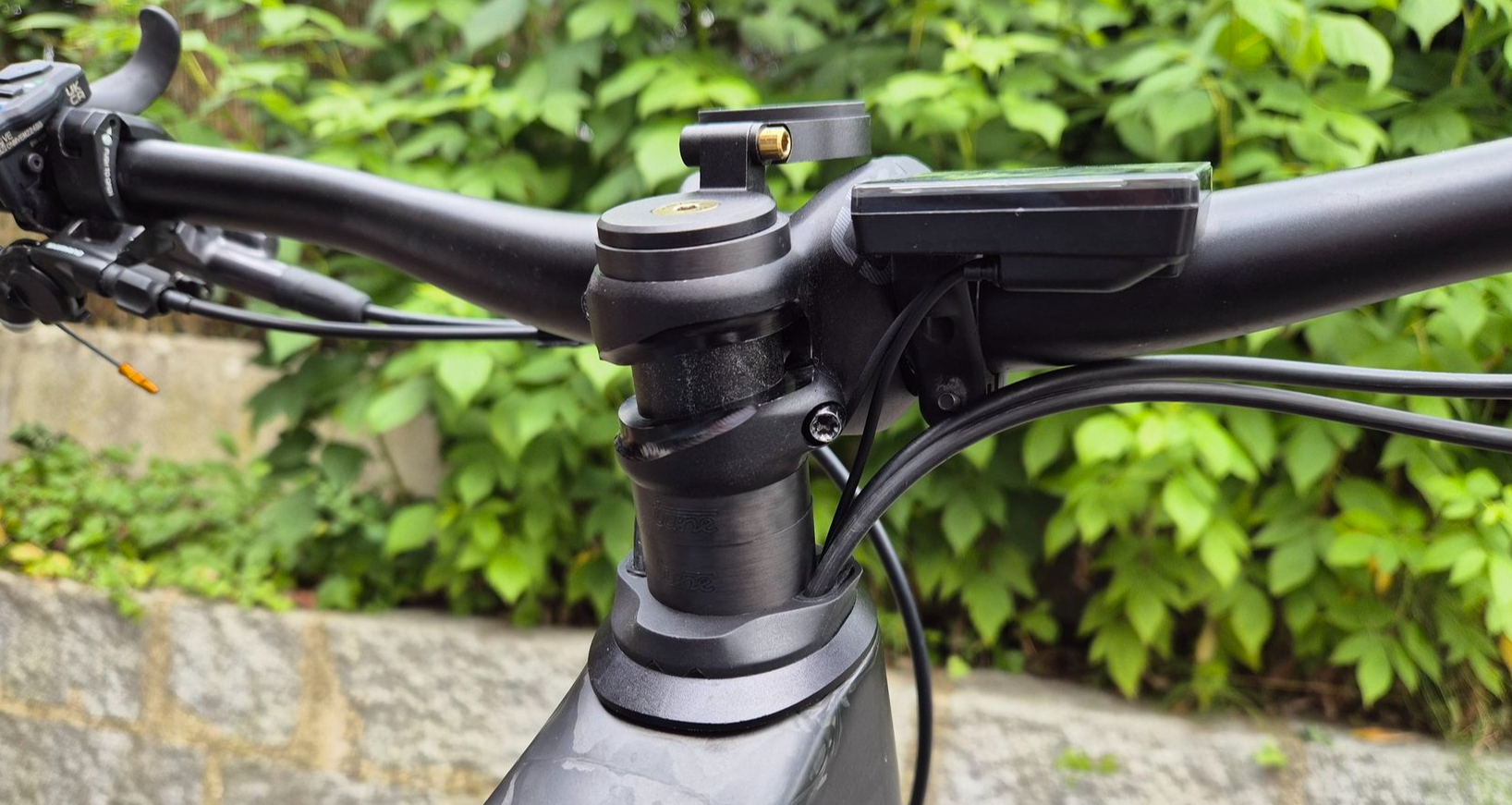

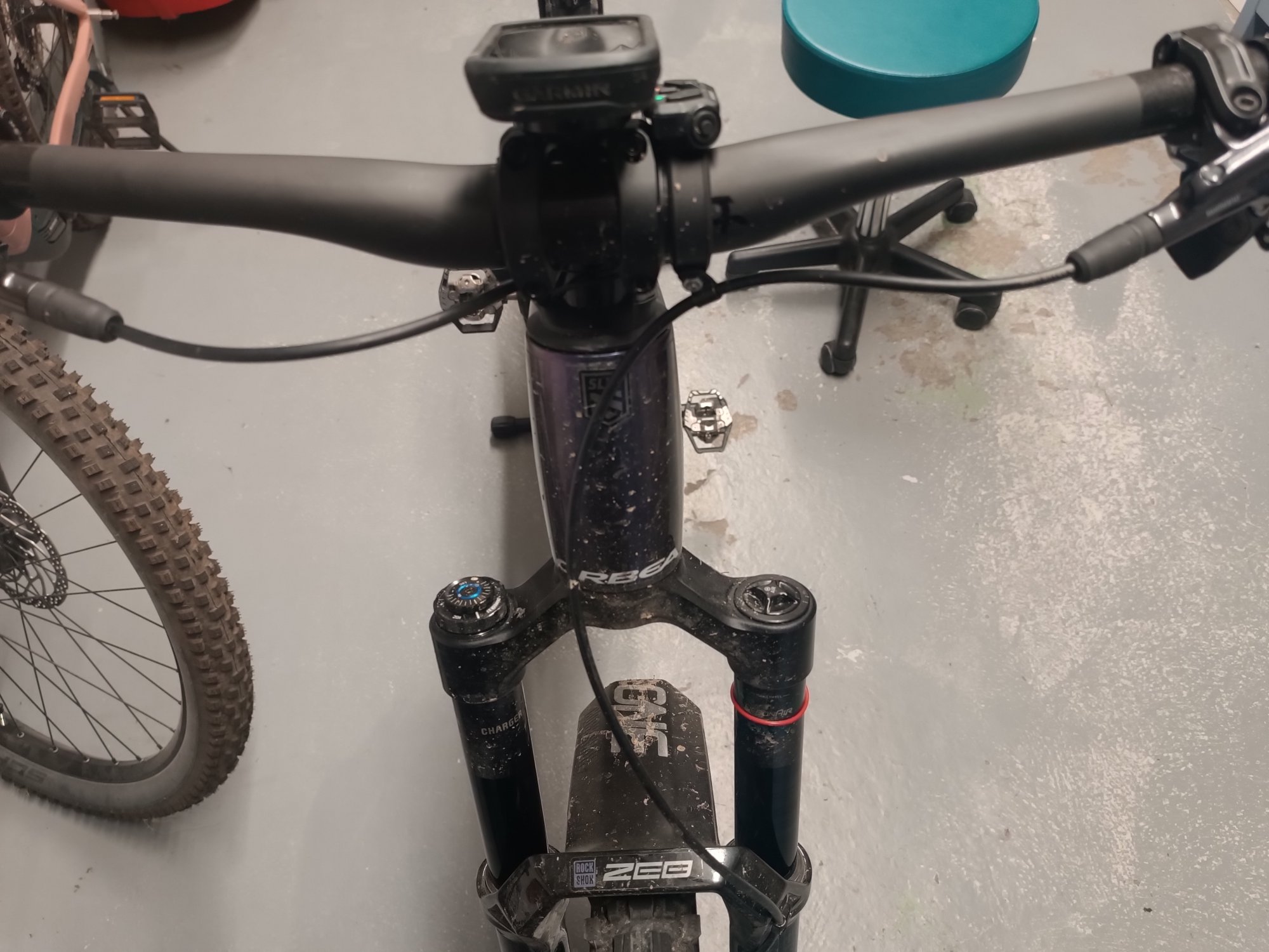

Nachtrag zum Vorbau Knacken und Umbau auf normalen Vorbei:
Ich hänge mich mal aus dem Fenster und kann sagen, dass der Umbau auf normalen Steuersatz def. etwas gebracht hat. Knappe ~3000-4000hm und ~200-300km später und alles schweigt immer noch. Und alles davon war ordentlich Trail und Enduro Gerumpel. Keine Waldautobahn und Spazierfahrt. Normalerweise reichte diese Art von Streckenprofil aus, dass nach 1-2 Ausfahrten wieder alles am Knacken war unter Belastung.
Das einzige was aktuell knackt, ist meine 12. Rippe rechts, die ist seit der letzten Ausfahrt durch :P
Ich gehe also wirklich davon aus, dass durch die (Ver-)Spannung vom originalen Vorbau über die properitären Spacer und somit auch auf den Steuersatz, das Knacken begünstigt wird. Weil einfaches Reinigen und immer wieder neu Fetten hats ja nicht gebracht.
Oder es liegt daran, weil ich durch die neuen Kabelzüge und die entfernte Spinblock-Funktionalität einfach kein Schaltzugabrieb oder Alu-Spähne mehr im Steuersatz selber drin hab. Auch möglich! Da hats ausgeschaut.....
Ich klopf jetzt erstmal auf Holz und hoffe, dass jetzt a Ruh ist. Und das auch die Kabel da drin länger heil bleiben. Trau mich gar nicht reinzusehen... aber irgendwann muss ich es tun. Ich will das Kabel-Geklappere noch abstellen und hatte vergessen die Schaumstoff Hüllen mit zu montieren. Aber das greife ich erst Richtung Winter an.
