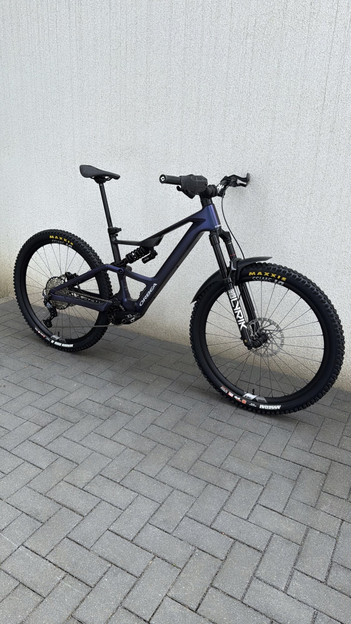

Orbea Rise Ecke
Re: Orbea Rise Ecke
Coole Farbe, welche Größe fährst du und wie gross bist du, Schrittlänge?
Größe L und bin 1,80m groß.
Schrittlänge kann ich dir gar nicht sagen.
Fahre morgen meine erste Runde aber von der Geometrie und vor allem dem Reach her sollte es gut passen. Das erste Rollen hat sich auf jeden Fall gut angefühlt.

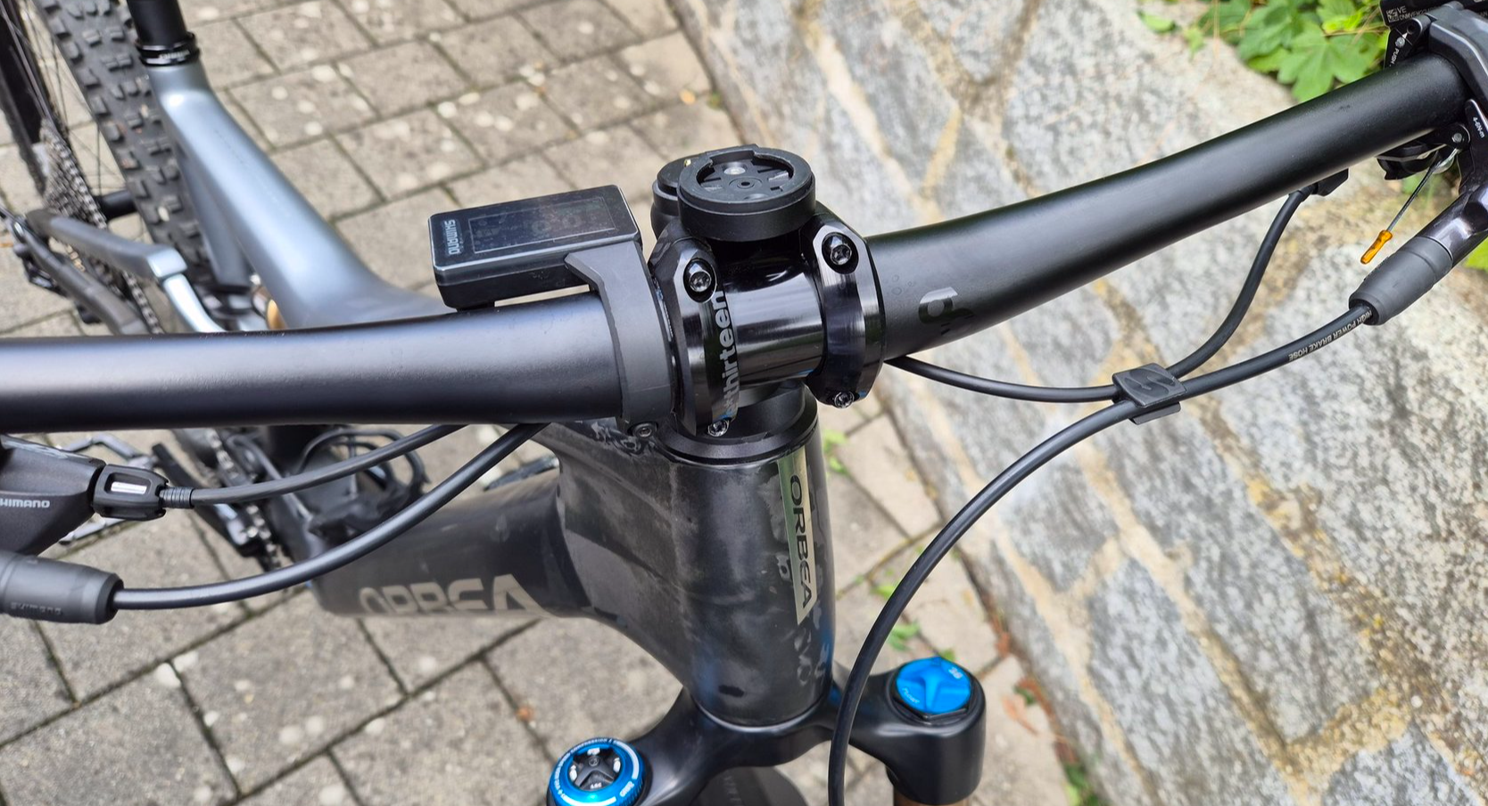

Durch die länge des Vorbaus, rise des Lenkers und die Spacer kann man es am Ende noch etwas anpassen.

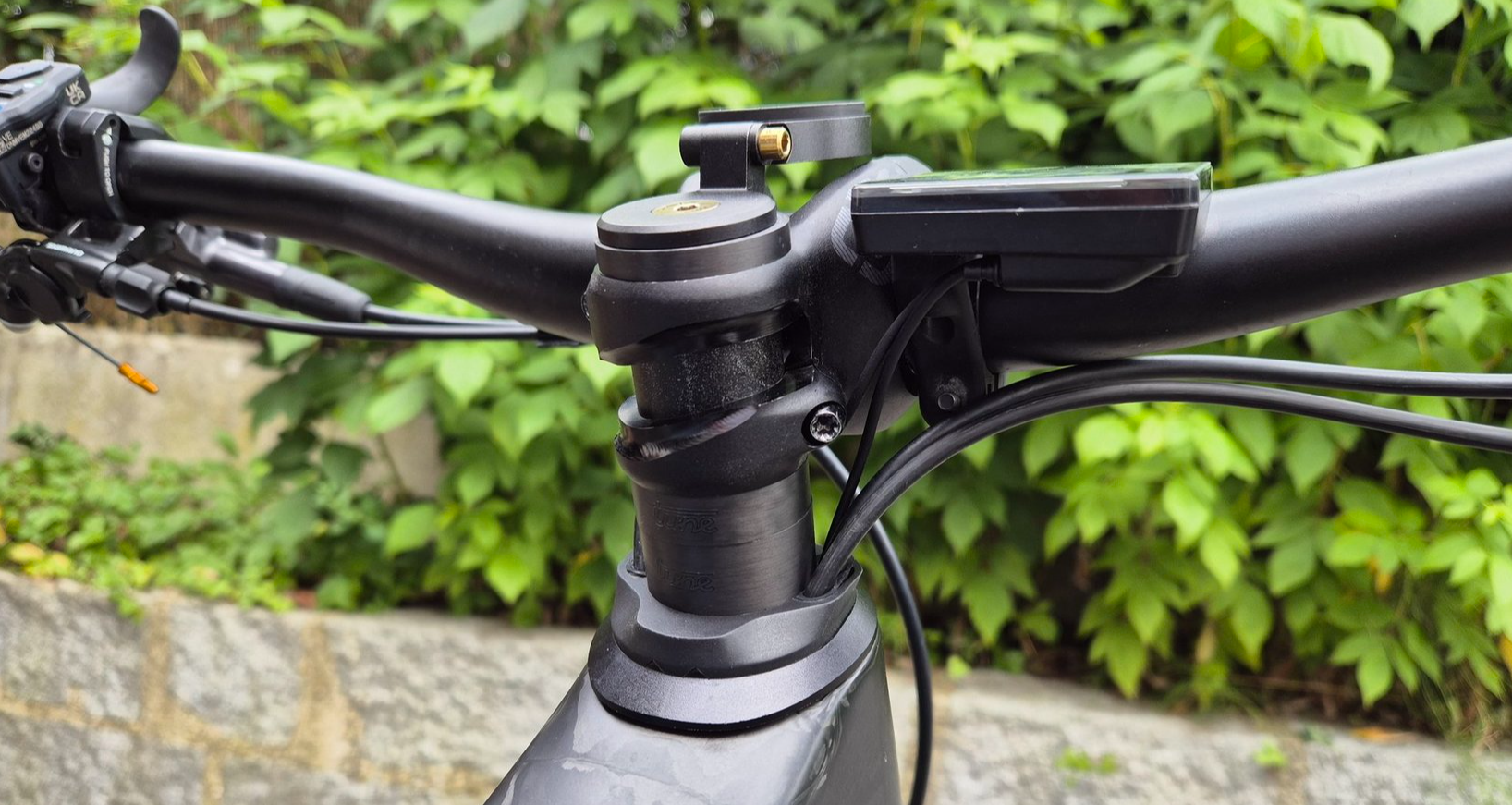

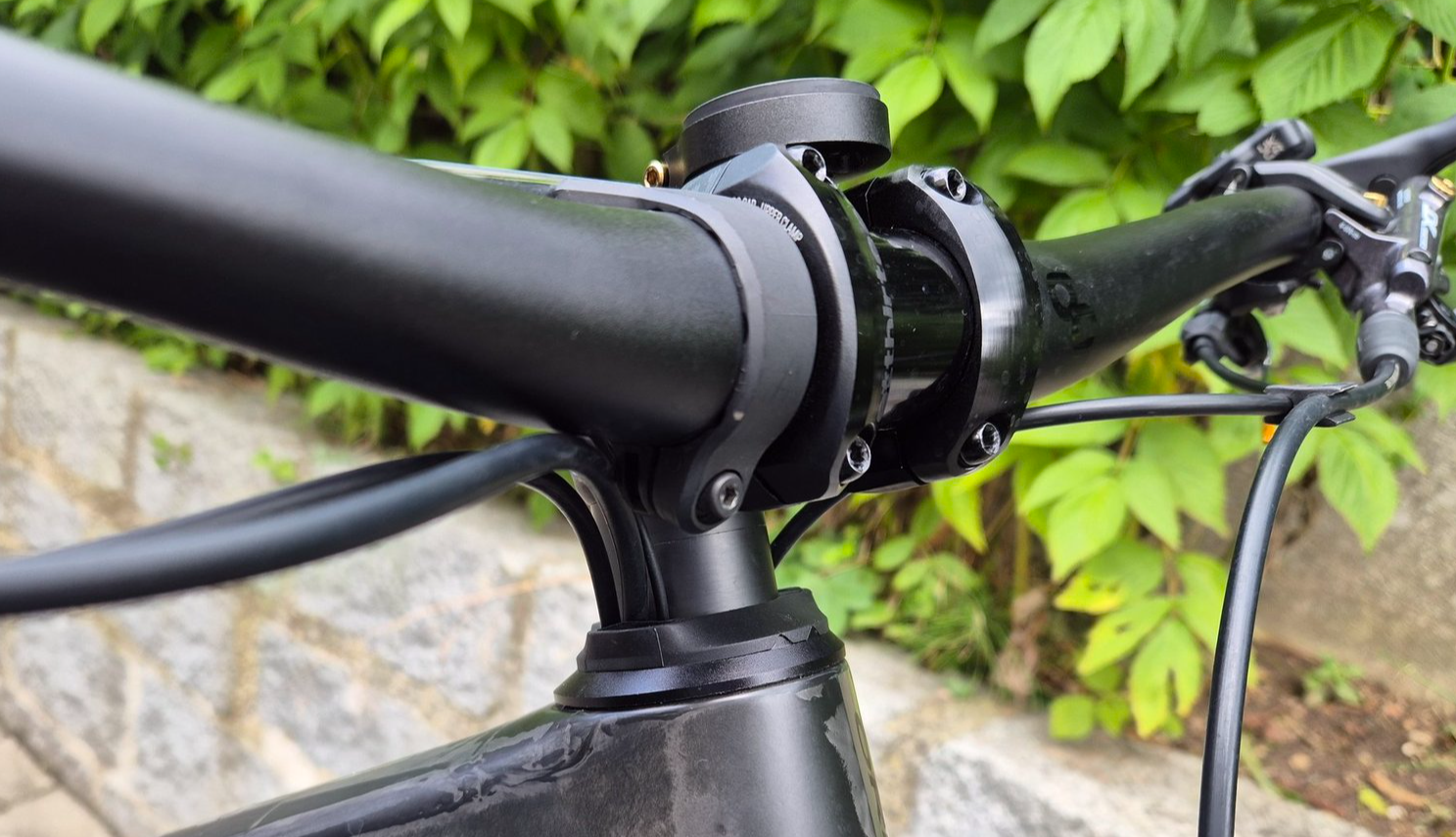

Nachtrag zum Vorbau Knacken und Umbau auf normalen Vorbei:
Ich hänge mich mal aus dem Fenster und kann sagen, dass der Umbau auf normalen Steuersatz def. etwas gebracht hat. Knappe ~3000-4000hm und ~200-300km später und alles schweigt immer noch. Und alles davon war ordentlich Trail und Enduro Gerumpel. Keine Waldautobahn und Spazierfahrt. Normalerweise reichte diese Art von Streckenprofil aus, dass nach 1-2 Ausfahrten wieder alles am Knacken war unter Belastung.
Das einzige was aktuell knackt, ist meine 12. Rippe rechts, die ist seit der letzten Ausfahrt durch :P
Ich gehe also wirklich davon aus, dass durch die (Ver-)Spannung vom originalen Vorbau über die properitären Spacer und somit auch auf den Steuersatz, das Knacken begünstigt wird. Weil einfaches Reinigen und immer wieder neu Fetten hats ja nicht gebracht.
Oder es liegt daran, weil ich durch die neuen Kabelzüge und die entfernte Spinblock-Funktionalität einfach kein Schaltzugabrieb oder Alu-Spähne mehr im Steuersatz selber drin hab. Auch möglich! Da hats ausgeschaut.....
Ich klopf jetzt erstmal auf Holz und hoffe, dass jetzt a Ruh ist. Und das auch die Kabel da drin länger heil bleiben. Trau mich gar nicht reinzusehen... aber irgendwann muss ich es tun. Ich will das Kabel-Geklappere noch abstellen und hatte vergessen die Schaumstoff Hüllen mit zu montieren. Aber das greife ich erst Richtung Winter an.
Anyway, Hübscher finde ich es auf jeden Fall. Aber das liegt immer im Auge des Betrachters.

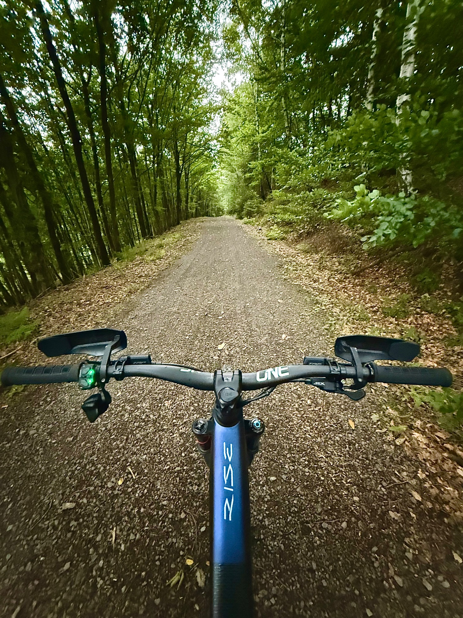

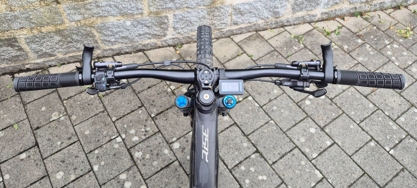

Was hast du da übrigens neben den Lenkergriffen?
Innerbarends. Nicht schön, aber hilfreich. Bin ein wenig Karputunnelsyndrom geplagt und auch das Daumengrundgelenk knirscht schon langsam immer mehr. Dabei bin ich gerade mal 39.
So kann ich auf der gemütlichen Geraden die Hände angenehmer mal umlegen. Und im Uphill bleibt der Lenker ruhiger, wenns sehr steil wird. Mann muss sich nur vor der Style Polizei verstecken. Optik ist schon sehr gewöhnungsbedürftig.
Sind aber nicht die originalen von SQLab. Die kosten 40 Tacken. AliExpress Ware für 2,xx€ das Paar bei den Bündel-Angeboten. Sonst dort unter 5€ zu haben. Hab die auch beim letzten Sturz sauber abgebrochen, zusätzlich zur Rippe. Hat glaub ich mein Garmin/Bremshebel beschützt ;)

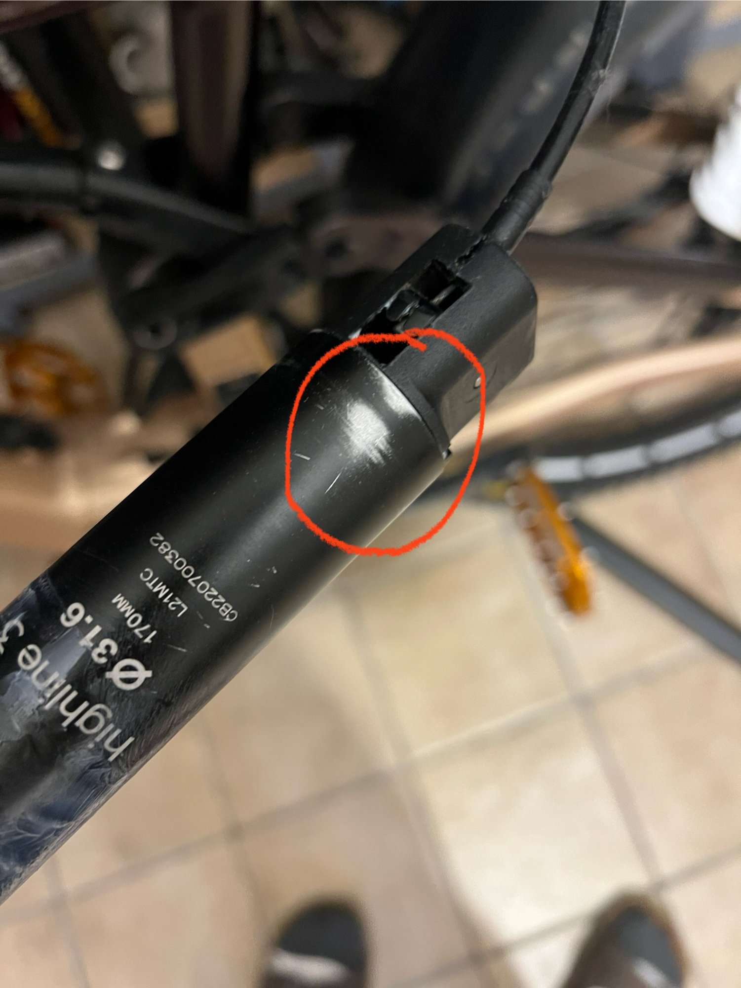

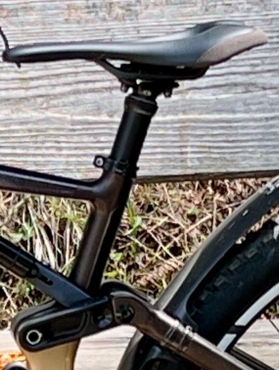

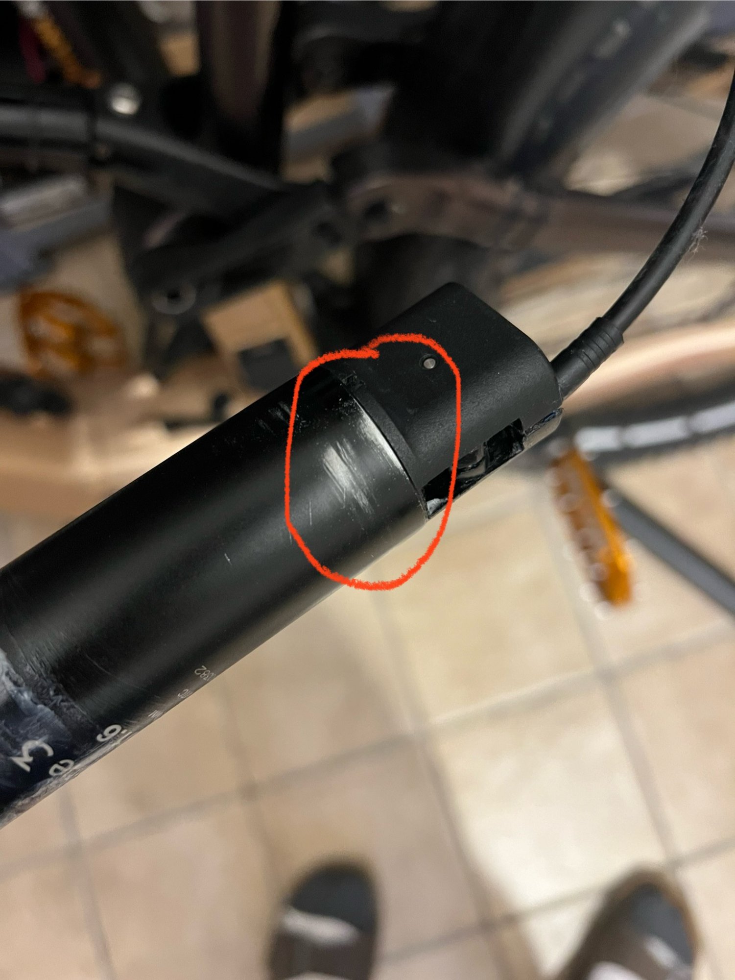

Falls noch jemand auch von schwer auffindbarem Knarzen genervt wird, bei mir habe ich das untere Ende der Sattelstütze ausgemacht. Das Sitzrohr ist deutlich weiter, und die Stütze wird nur an der Klemme maßhaltig befestigt. Das knarzt fürchterlich und sieht so aus:
Fetten hilft nur kurzzeitig. Ich habe den Bereich mit 3 Lagen Teflonband umwickelt, es war sofort Ruhe. Mal sehen wie lange das hält…
Die gute alte knarzende Sattelstütze :) Bis zum Anschlag rein? Das Teflonband sollte eigentlich länger halten.
Bei meiner 150er Stütze / Rahmen L ist da nichts. Allerdings habe ich die Stütze nicht komplett versenkt.
Ist völlig normal,bei ner 30,9 mit Hülse siehts noch viel schlimmer aus.
Ja, das konnte ich nicht gut abschätzen. Original war ja ne 150iger drin. 200 dürfte auch passen. Durch die kürzeren 160iger Kurbeln bin ich nachträglich ja auch noch mal ein wenig höher gekommen.
Im Wild fahre ich eine 200er. Die ist exakt auf Anschlag (L-Rahmen).
