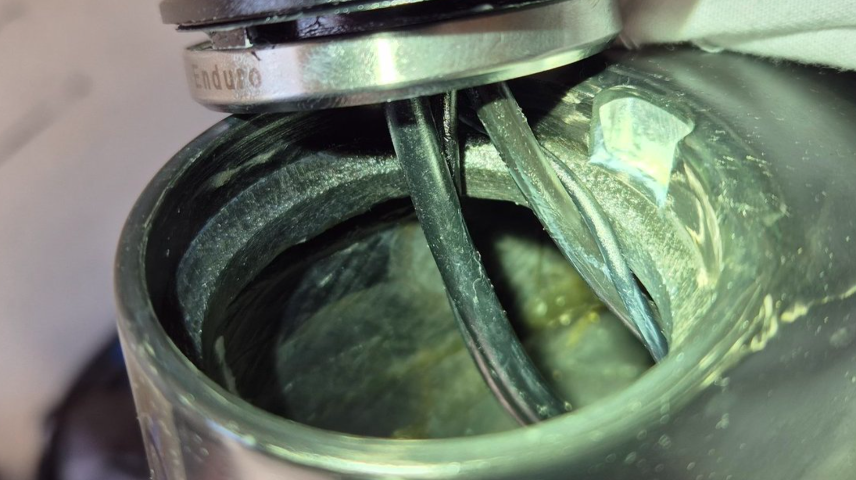

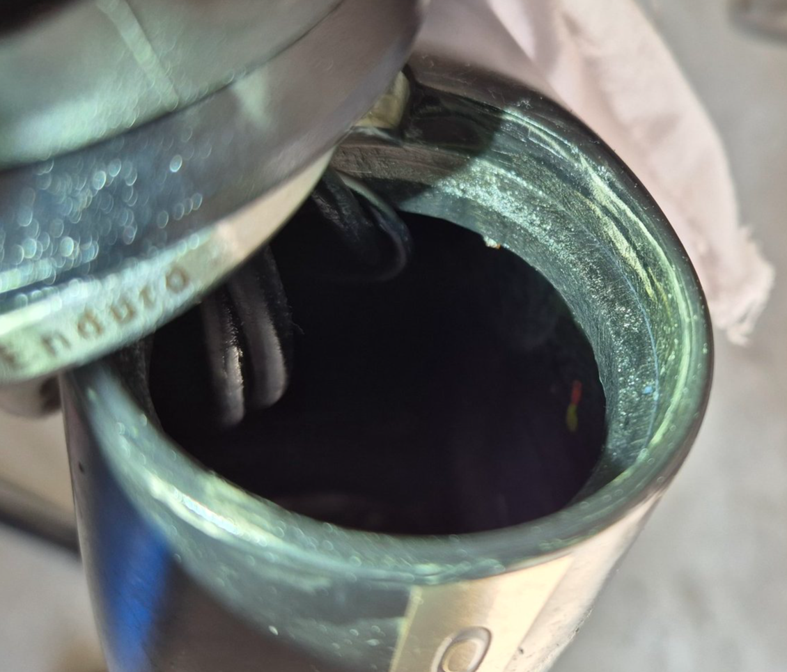

Hier mal ein Vergleich vom trockenen Lagersitz oben und unten. Der obere hat schon sehr gut spiel. Unten kaum.
Video vom Spiel:

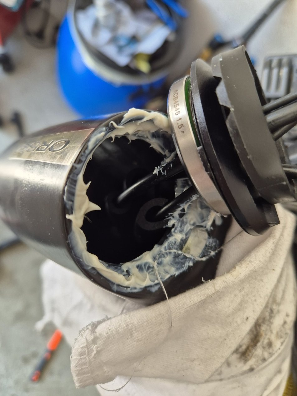

Jetzt erstmal so richtig in die Wixxe getaucht. Mit ordentlich Anti Seize Paste ist kein Spiel mehr. Überschuss ist entfernt.

Sieht der Rahmen im inneren normal aus oder ist an der Stelle vielleicht etwas abgetragen oder abgerieben ?
Hab ich auch schon in Vermutung, aber erkenne nichts. Mit der Paste ist kein Spiel mehr vorhanden. Sofort nach dem Einsetzen. Bis es sich halt wieder "wegdrückt" oder "auswäscht" nach einiger Zeit.

Paste ist nicht dazu geeignet, das Spiel zu beseitigen.
