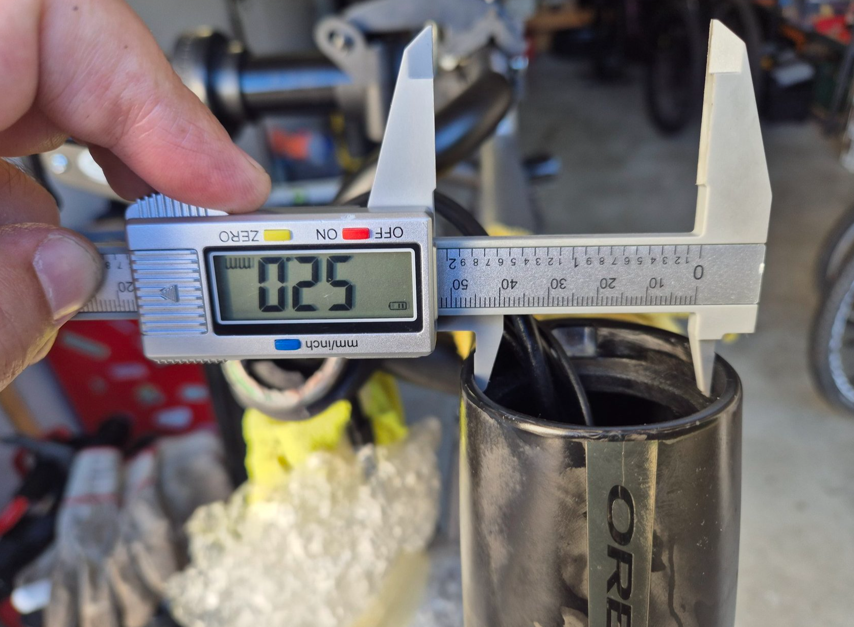

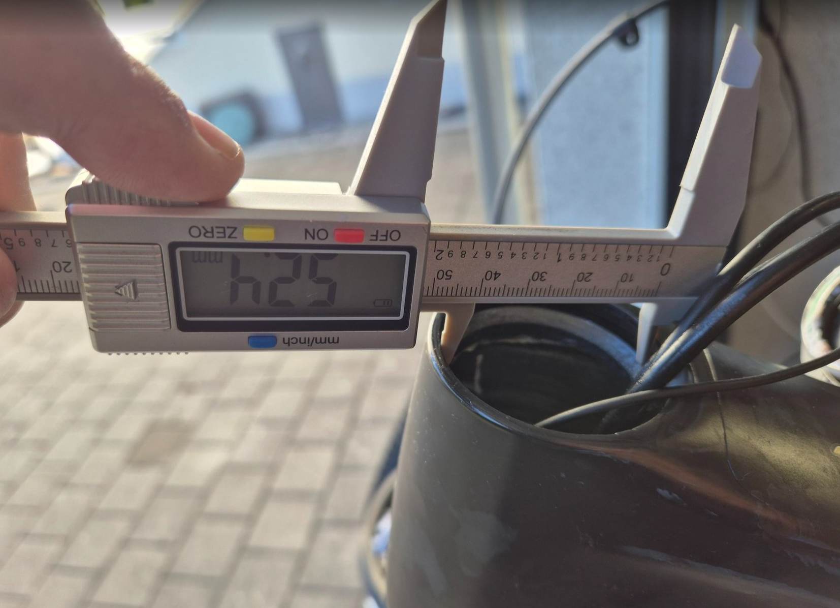

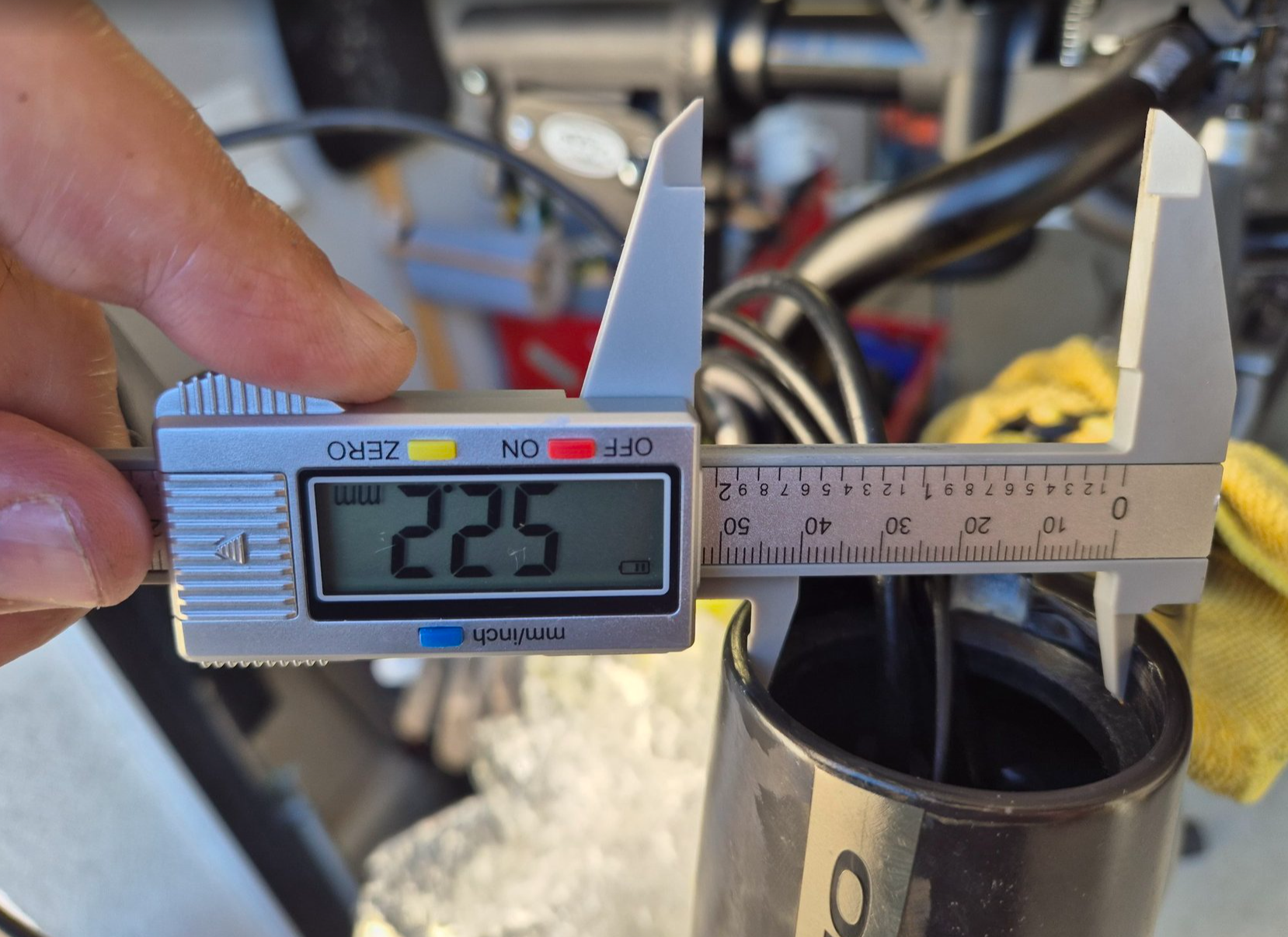

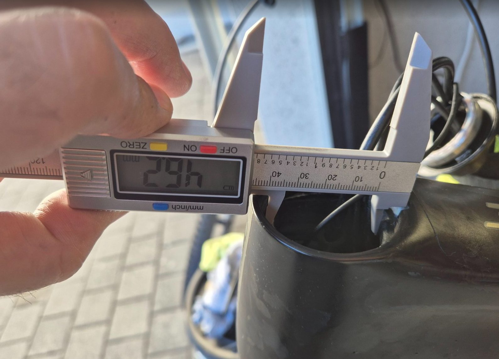

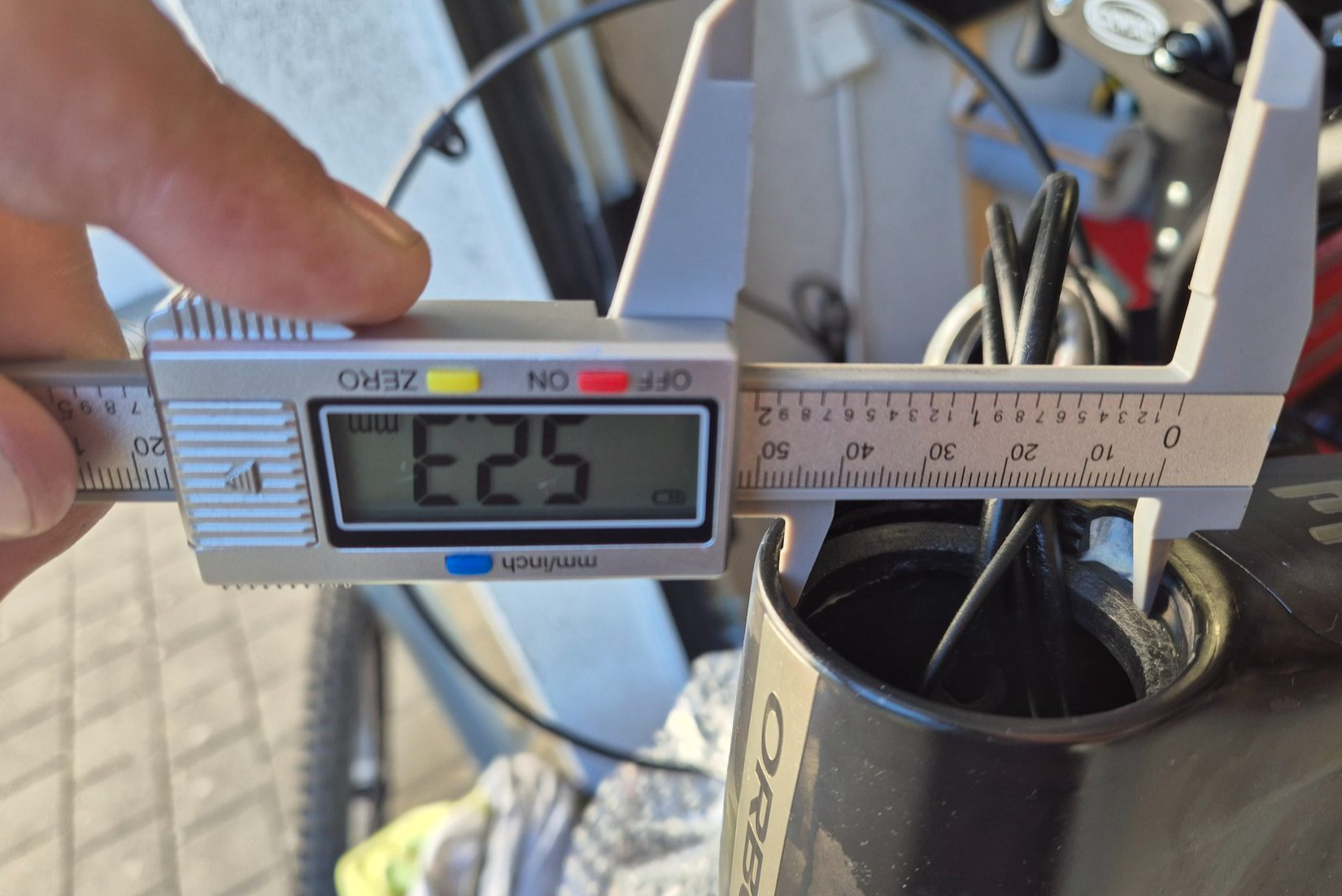

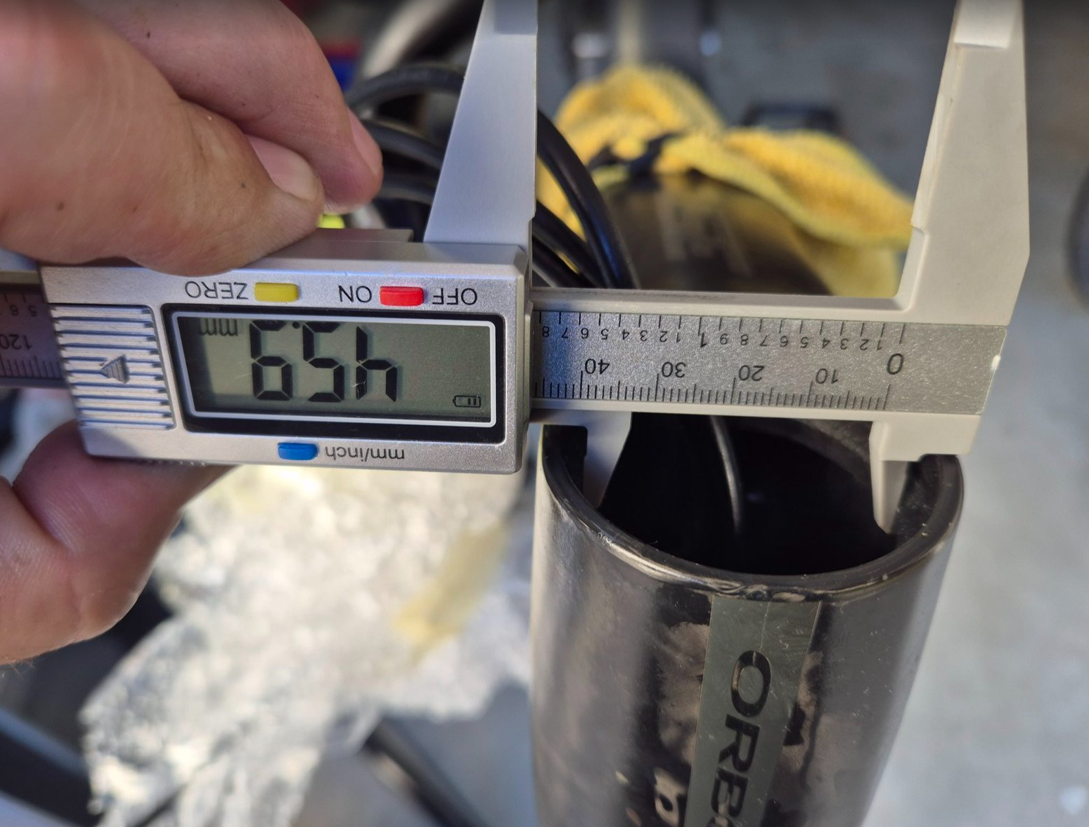

Ich vermute, dass hier der Hund begraben liegt. Der Lagersitz und die Schale sind leicht oval in Fahrtrichtung. Bin jetzt nicht wirklich vom Fach, aber 0.2mm bis 0.4mm müsste ausserhalb der Toleranz des IS52 Standards liegen.
Das ist vermutlich relativ normal.Das Lager zentriert sich über den Konus unten,sollte dieser allerdings auch unrund sein...????
Wie passgenau ist eigentlich der Vorbau? Klemmt der die Gabel satt?
Sorry, aber wenn das normal ist? Das ist ja eine Wurf- u. Schmeisspassung,…
Zentrierung über Konus hin oder her, ein Lagersitz muss präzise und passgenau gearbeitet sein. Von der Abmessung und auch der Rundheit. Bei Carbon mag das schwieriger herzustellen sein. Beim Alumodell aber nicht, die Sitze sind ausgefräst.
Man könnte sich jetzt überlegen ob man diesen Spalt auffülken kann.
@IBEX73
Natürlich zentriert sich das darüber. Bringt mir aber nix, wenn nach Trails mit Kickern und Co. soviele Kräfte auf die Gabel gewirkt haben, dass es knackt. Und zwar in Fahrtrichtung. Genau da wo die Ovalität da ist.
Laut meines Rechercen ist das zuviel Spiel und würde es alles erklären. Auch das nach einem Service alles gut ist, weil frisch Fett mit drin ist. Ich muss auf Orbea Feedback warten. Bis dato hab ich nicht wirklich was gehört.
Alles andere ist ausgeschlossen. Es ist nicht Lager, Vorbau, Spacer, Steuersatzdeckel, Kompressionsring, Drehmoment der Vorspannung usw.
@IBEX73
Auf die Erklärung von Orbea bin ich gespannt.
Moin,
@sualfred
versuch mal im Lagersitz am senkrechtem Bereich (nicht am Konus) eine Lage Steinschlagschutzfolie reinzukleben. Die gibt es auch in 1/10 Stärke.
Vorher gut entfetten und hinterher leicht einfetten. Das nimmt das Spiel und wirkt sich Geräuschmindernd aus.
Als Fett für sowas nehme ich das r.s.p. Bearing Buster Kugellagerfett, das ist schön zäh.
Hat bei meinem Haibike damals auch geholfen.
Ich würde auch mal versuchen in den ovalsten Bereichen versuchsweise Folie in den Spalt zu schieben. Metallfolien gibt es in verschiedenen Stärken. Evtl. eine Fühlerblattlehre „schlachten“.
Dauerhaft könnte man den Spalt mit Klebstoff fülllen, das wirft aber die Frage der Demontage auf. Loctite 648 z. B. Der muss zum Lösen aber erwärmt werden, und ohne zu wissen wie viel Grad der Carbonrahmen verträgt, würde ich das lassen. Vielleicht kann man vorher entweder das Lager oder den Rahmen mit einem Trennmittel behandeln?
Es gibt da bestimmt eine Lösung in dieser Richtung.
Ich frage mich halt nur, warum so etwas bei einem Markenbike in dieser Preisklasse vorkommt, und wie Orbea reagiert.
Eigentlich muss da ein Ersatzrahmen her!
Wenns mein Rad wäre, ich glaube ich würde mir einen maßhaltigen Lagerdummy aus PTFE drehen, einbauen, vorspannen und den Spalt mit einem dünnflüssigen Epoxy ausgießen.
Die Frage ist, in welche Richtung muss ausgegichen werden. Vorne, hinten? ;) Ich hab zum Test mal eine Teflon-Dichtbandlage aums Lager und reingelegt. Damit wärs rum ums Eck. Allerdings hat das Dichtband mit dem Restfett reagiert und hat sich gedehnt wie Kaugummi.
Bevor ich irgendwelche Klebeversuche starte oder Ähnliches, sollte in dem Fall Orbea aktiv werden. Alles andere ist Pfusch und nicht Sinn und Zweck der Gewährleistung.
