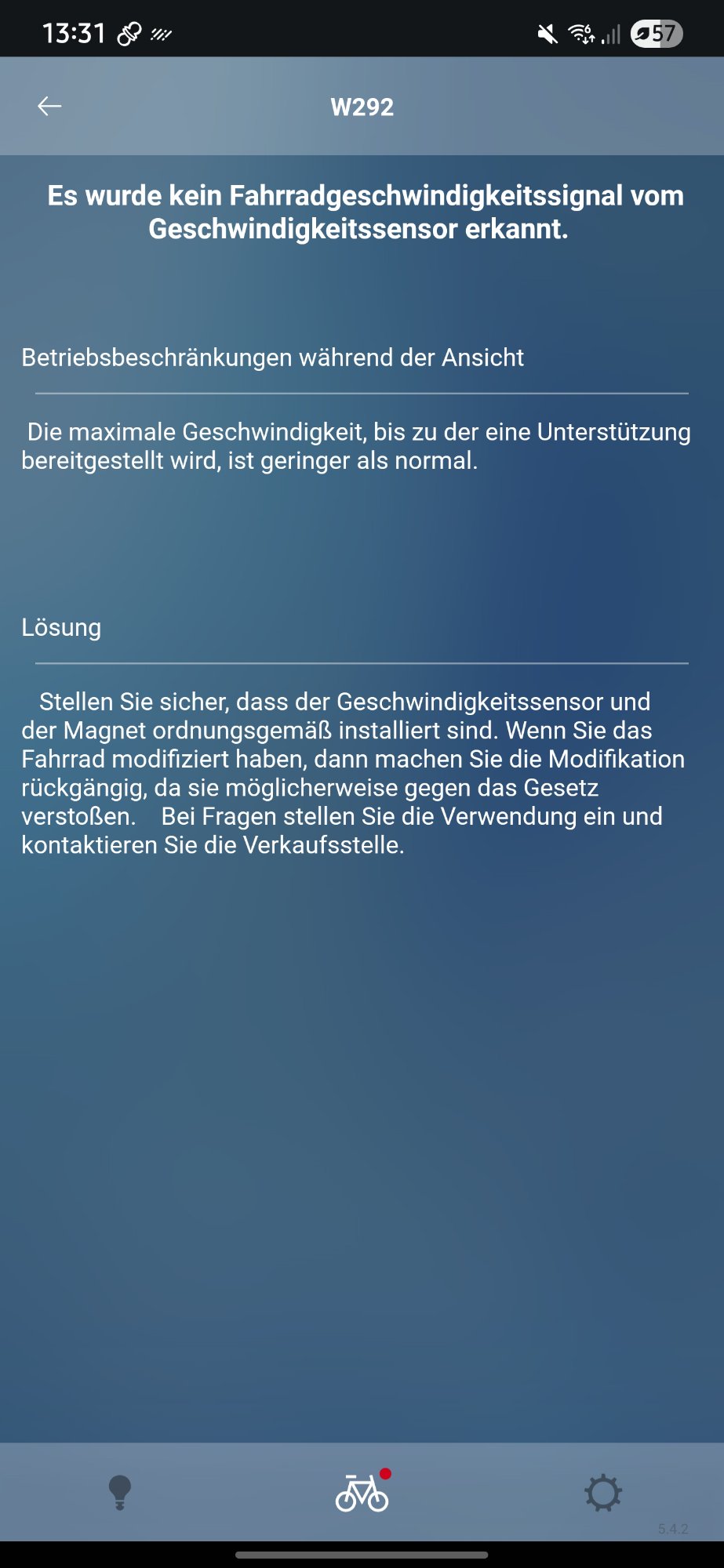

Hallo Zusammen,
Ich habe nun seit ca einem 3/4 jahr ein Rise H30. Heute wollte ich die regenpause nutzen und kurz einen Trail am lokalen Hügel fahren der Anstieg ist so ca 200hm. Auf der Hinfahrt fing es schon wieder an zu regnen, was mir an sich egal ist. Was mir aufgefallen ist, dass der Motor, trotz 30kmh, immer wieder kurz angesprungen ist. Auf dem Weg hoch (im Turbo), gings dann los dass er immer kurz aufhörte zu unterstützen und die LEDs beide Rot blickten, das dauerte meistens 1-2 sekunden, dann gings wieder weiter. Auf dem Rückweg in der Ebene trat das Problem dann gar nicht mehr auf.
In der App stand dann ca 1mio mal fehler W292. Der magnet selber war frei von Dreck und sah ganz normal aus, den sensor muss ich mir noch anschauen.
Kann es wirklich vom Regen und Dreck kommen? Was kommt sonst noch in Frage?
Vorallem komisch weil es in der Ebene wieder Problemlos lief...

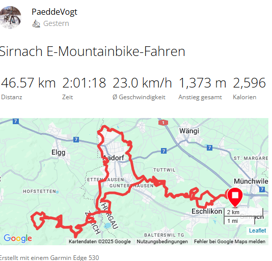

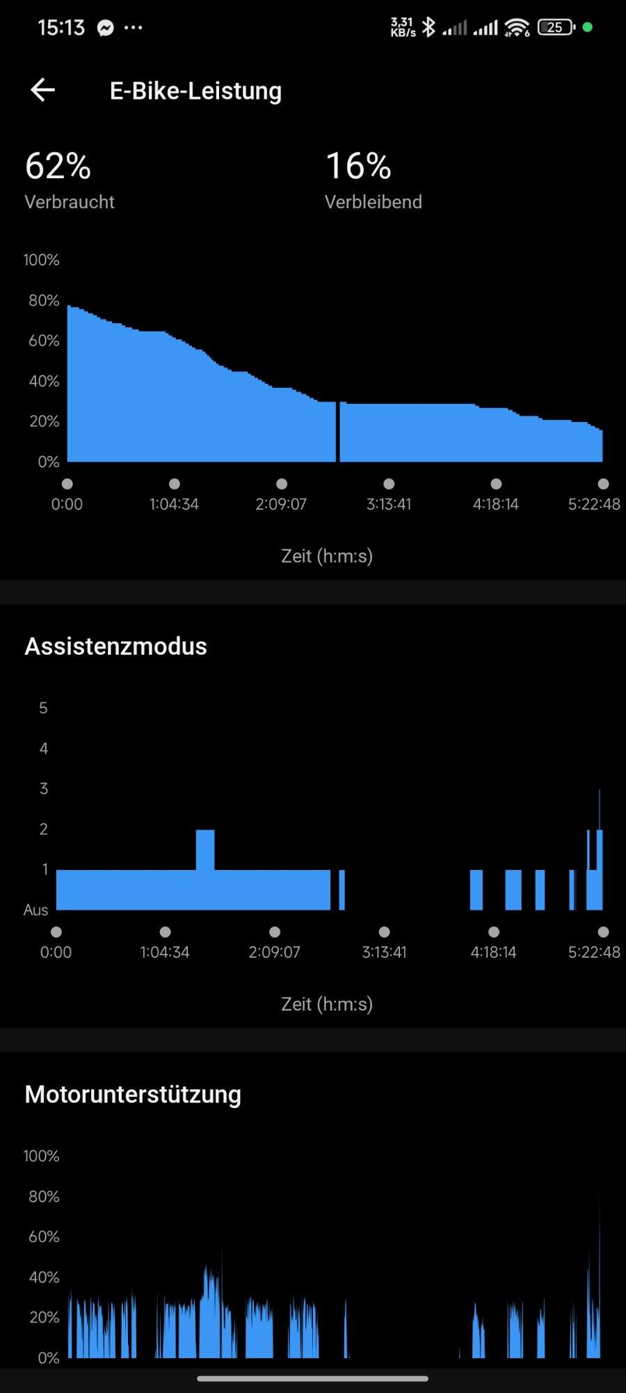

Rise lt 25 mit großem Akku. Denke das kann sich sehen lassen. Akku war Aufgrund vom Trails am Vortag leider nicht voll. Da Garmin gesagt hat Achtung: Akku reicht nicht aus bin ich auf der Ebene ohne gefahren. War unnötig.

Sorry, wollte keine Diskussion starten.
Normalerweise nutze ich die Unterstützung im eBike nicht so stark.
Bin nur im Urlaub und gerade voll Erkältet.
Daher war ich überrascht, das mein Akku leerer war als der meiner Frau. Das war noch nie der Fall.
Bis dahin hab ich die Eco bzw. mal Trail genutzt.
Wenn die Erfahrung hier so ist, dass der Gewichtsunterschied das bewirken kann passt das für mich.
Danke
Da muss ich auch nochmal meinen Senf dazu geben: Der Gewichtsunterschied ist in etwas gleich wie bei Dir, ich fahre im ECO Modus, meine Frau im Turbomodus und wir haben am Ende der Tour ca. gleichviel Accu.

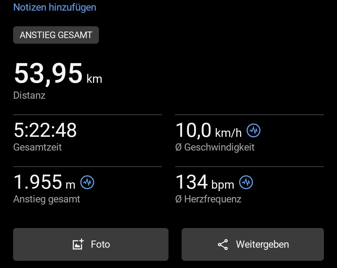

Guten Abend,
