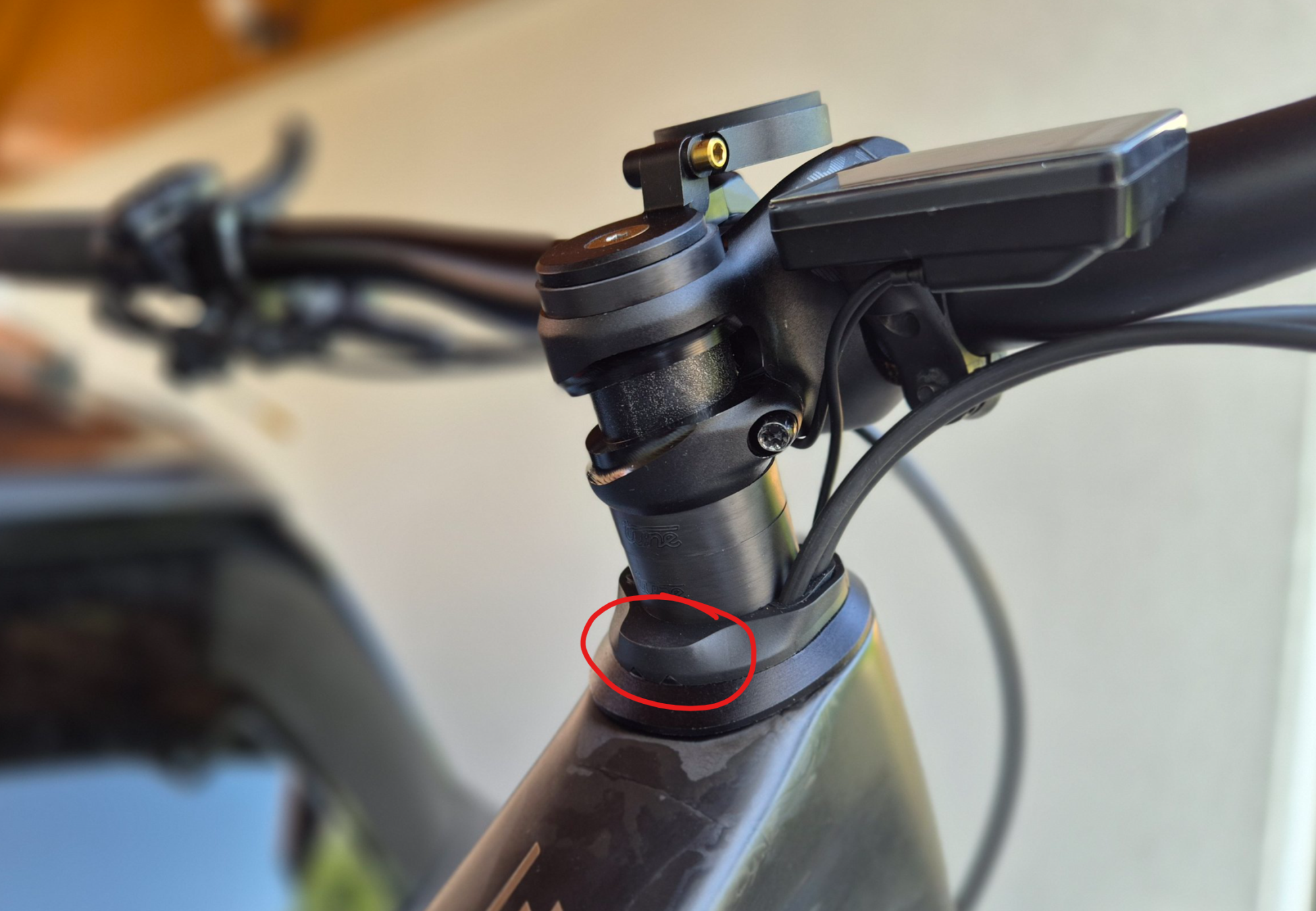

Weil ich den Spinblock rausgeworfen hab und die ganze Spacer Konstruktion furchtbar ist. Da brauchts drei Hände für zur De-/Montage bei der Wartung.
Auch glaube bzw hoffe ich, dass die Art und Weise, wie das Spinblock Konstrukt ineinandergreift, mit an dem Knacken unter Last Schuld ist. Zuviele Kräfte und Verbindung in alle Richtungen.
Der Spinblock selber ist ja beim 2025er Modell schon nicht mehr verbaut. Dadurch das dieser und der Steuersatzdeckelviel zu weich sind, hat es die bei mir immer verformt. Könnte auch zur Geräuschbildung beitragen.
Und zu guter Schluss: Optik. So ein normalervorbau und runde Spacer schaut x-mal besser aus.
Wie geschrieben ist es weiterhin 50mm mit 0°

Brauchst nur den universellen Collector HS02-06. Musst halt zur Montage Bremsleitung und Züge demontieren/lösen am Lenker.
Oder du schleifst einfach die eckige Nase am Deckel des Steuersatzes weg im halb montierten Zustand mit einer Feile. Mac Gyver Methode quasi.
Geht ja nur um diese (hier nicht vorhandene) Nase.
Alles klar, danke dir für die Rückmeldung.
Muss ich mich wohl dran gewöhnen, normal find ich es aber nicht. 😁 Dann mach ich mal was du sagst.

genau dieses Problem hatte ich gestern bei meinem Rise nach genau 1000km und 5 Monaten auch.
ein richtig lautes Knarzen, welches durch den Carbonrahmen schön verstärkt wird.
sobald man die Vorbauklemm Schrauben sowie die A-Head Schraube löst, hört man das Knacken wie es sich entspannt.
Alles gereinigt, gefettet und wieder zusammengebaut.
jetzt ist wieder ruhe im Karton, mal schauen wie lange
Genauso habe ich es am Wochenende durchgeführt, nachdem ich längere Zeit nur Bio gefahren bin: Hat super funktioniert! Bin auch gespannt, wie lange jetzt Ruhe im Karton ist.
