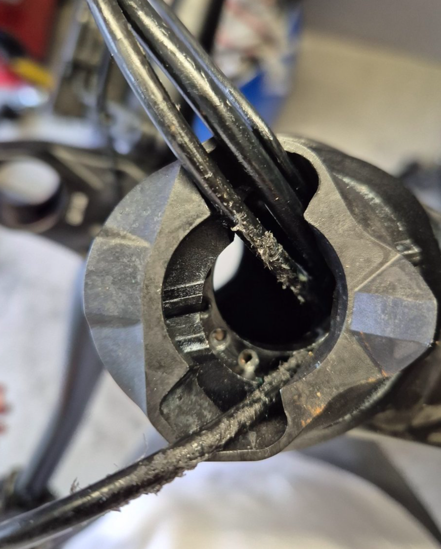

Lagerprobleme an sich haben wir keine, aber das Steuersatz-Knarzen ist immer noch da. Wir müssen hier alle 8- 10 Ausfahrten nachfetten. Das Problem liegt definitiv irgenwo an der Internen Kabelführung durch den Steuersatz.
Hier haben wir noch keine Rückmeldung von Orbea, außer dass wir uns an den Fachhändler wenden sollen.
Dieser fettet auch nur nach und das Problem ist für ihn behoben. Kommt aber, wie oben beschrieben immer wieder. Bei einem Rad haben wir jetzt dieses Teil eingebaut. In dem Rad ist jetzt seit ca. 6 Wochen Ruhe.
das liegt an der Gabel und nicht am Bike selber.
CSU Unit wird in der Verpressung knacken
Dann kommt das hier mehrfach erwähnte Knacken an den Carbon-Rises von der Gabel? 🤔
Ich werde berichten.
Der Carbonrahmen ist ein guter Resonanzkörper. Die Erfahrung habe ich auch schon machen müssen.
Ich hab es jetzt nachm Blindsee auch wieder gehabt. Das ist nicht die Gabel oder CSU. Das ist der Beschissene Vorbau in Kombination mit Steuersatz.
Hat sich heute wieder angehört, als würde der Rahmen gleich brechen. Spritzer Wasser in dem Bereich hat leicht Ruhe gebracht. Daheim dann volle Reinigung, Vorbau und Steuersatzschraube gelöst, ordentlich mal links/rechts gedreht. Wieder ausgerichtet und festgemacht. Ruhe im Karton.
Allein beim Schraubenlösen hör ich schon immer die Verspannungen sich lösen, trotz korrekten Drehmoment. Will nicht wissen, was da schon wieder an Dreck drin ist.

Dieses Ding ist die Pest!
So, keine Gewähr, aber anscheinend gibt es vom Kompressionsring eine neue Revision. So wie es aussieht, wurden die Kanten alle entschärft.
Gut das ich jetzt Urlaub habe... neue Leitungen und Kompressionsring sind bestellt. Nie wieder integrierte Kabel durch den Steuersatz. Der Verantwortliche ghert mit da Scheisshausbürschtn naus ghaut.
Das Problem ist wohl eher net die Art Steuersatz, sonst eher wie es ausgeführt ist.
Ich hab n aktuelles Cube obe22. Da sind die Leitungen auch durch den Steuersatz. Dieser isr von acros.
Gestern hab ich erst wieder die Bremse getauscht. Da war an der Leitung nichts zu sehen.
Aber wenn man die Vorstellung vom neuen occam anschaut hat orbea wohl gelernt, dass das nicht alle wollen, und man die Leitungen durch den Steuersatz oder das Steuerrohr in Rahmen führen.
Achja, man spart sich auch Arbeit, wenn einfach nur ne Funk Stütze und Schaltung fährt 😆🤪
Das natürlich auch. Der HS02 ICR von Orbea ist einfach eine Fehlkonstruktion.
Auch der Spinblock ist beim kleinsten Datscher angeknackt. Hab jetzt auch nochmal den Spinblock und die Steuersatzkappe bestellen müssne, da hier das Aluminium deformiert ist. Warum auch immer. Kann mich an keinen Sturz erinnern, der das gemacht haben könnte. Evtl ein Grund, warum die Spinblock Funktionalität beim neuen Rise nicht mehr mit eingebaut wurde.
Am meisten kotzt mich der Wartungsaufwand an. Bei einem normalen Steuersatz ist so ein Steuersatzservice auf 15 Minuten erledigt maximal. Hier fehlen mir zwei Hände, damit das Kartenhaus beim Zusammenbau nicht gleich wieder sich selbst zerlegt. Wenn meine Frau gestern entnervt nicht Gabelhalter gespielt hätte, wäre ich durchgedreht.
Ich mach jetzt auf jeden Fall rambazamba. Ich tausch den kompletten Steuersatz inklusive Lager, Zug- und Bremsleitungen aus. Das untere Lager fängt eh schon an leicht rauer zu laufen (....) und es kommt regelmässig Knacken von irgendwoher. Habe keine Lust das Ding demnächst dann nochmal auseinander zu frimmeln. Und wenn... dann nur um den Spinblock rauszuwerfen und ein normalen Vorbau hinzubaun.
Yep - wollte bei dem Rise (2025 AL) die HR Bremse tauschen - hab 2 Stunden gebraucht (und nur mit zusätzlichen Händen) Steuersatz/Gabel wieder zu montieren - das Ding ist die Pest, und die Hüllen sahen trotz wenig Kilometer schon ähnlich aus.
Beim 2025 gehe ich eigentlich vom neuen Kompressionsring aus. Na du machst mir Hoffnung... Oder war bei dir noch die alte Revision (schwarz) verbaut?
Die Führungen durch den Steuersatz ist suboptimal. Mit dem Rad fährt man ja nicht immer geradeaus. Durch Lenkung und Biegespannung der Züge ist Verschleiß dort vorprogrammiert. Die Bremsleitung ist wohl robuster, aber eher wird das Kabel nachgeben. Nicht ganz so schlimm ist die Verklemmung im Steuersatz. Statt der langen Shimanosteckverbindung wäre eine Lüsterklemme oder Miini-Wago eine bessere Lösung, da muß man nicht das Kabel so knicken. Oder das Loch im Lenker etwas größer machen, das der Stecker durchpassen kann.
