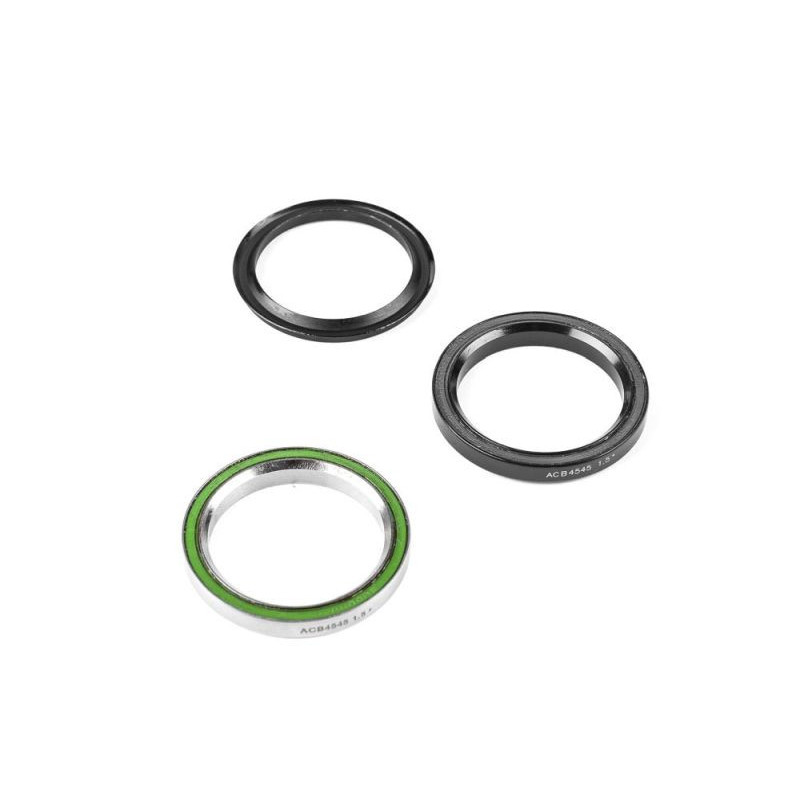

So, keine Gewähr, aber anscheinend gibt es vom Kompressionsring eine neue Revision. So wie es aussieht, wurden die Kanten alle entschärft.
Gut das ich jetzt Urlaub habe... neue Leitungen und Kompressionsring sind bestellt. Nie wieder integrierte Kabel durch den Steuersatz. Der Verantwortliche ghert mit da Scheisshausbürschtn naus ghaut.
Alt:
Neu:
hast du den Artikelnummer oder einen Shop zum neuen Kompressionsring?

weiss jemand per Zufall wo es den Konus für die Gabel einzeln gibt? die Dichtlippe hat sich bei mir komplett abgelöst. Oder ist die eh für die Katze?
und weshalb sind original beim Rise zwei unterschiedliche Lager verbaut, obwohl beide von den Massen her gleich sind?
