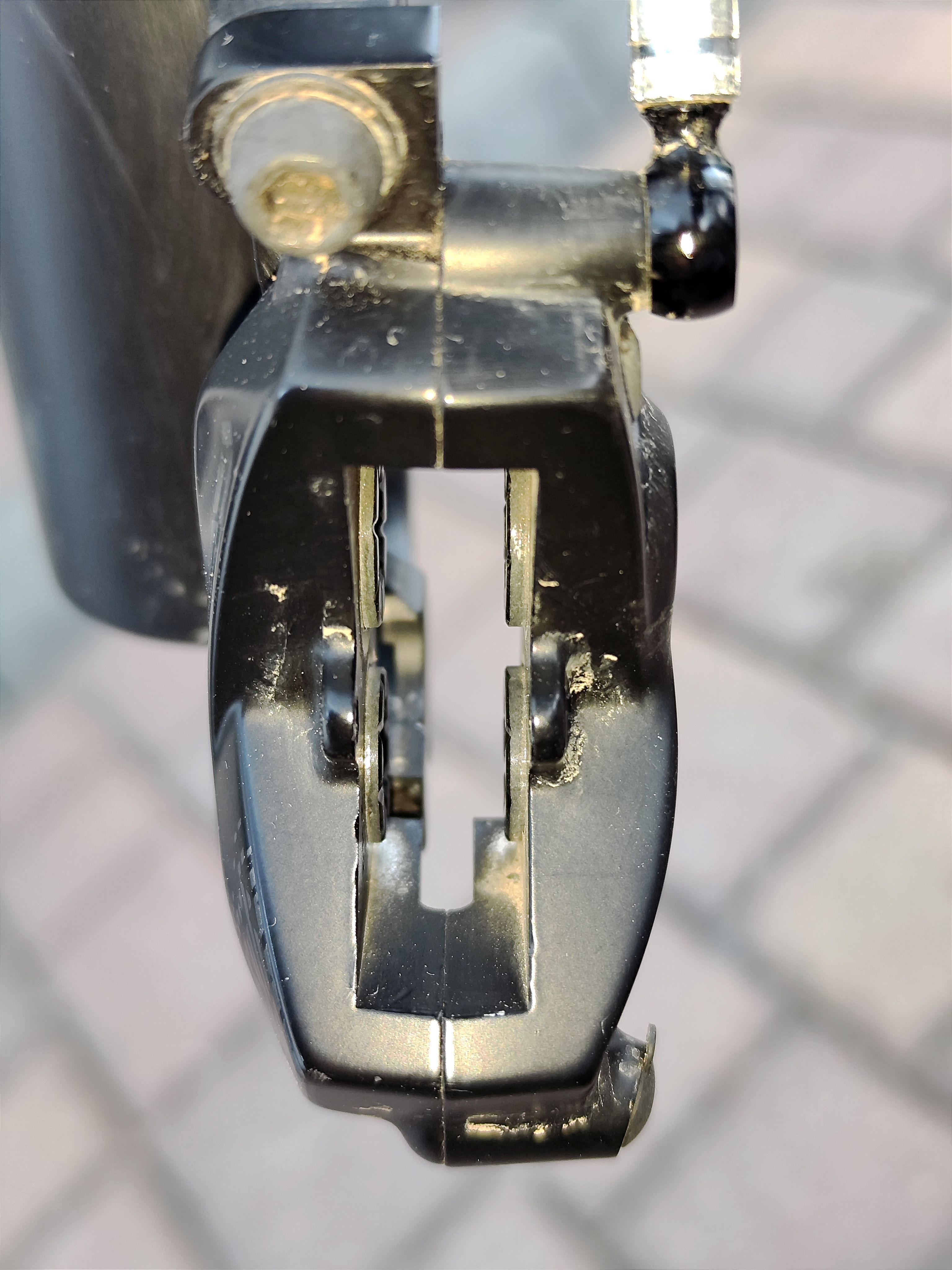

Leider ist der Lichtspalt meiner Code R ziemlich klein.

Ach so, ne, als ich die Kolben reingedrückt habe, sind alle vier gleich rein gegangen, aber es sah von außen halt so aus als wäre da noch Stück übrig.
Aber kann auch sein, dass das normal ist.
Das war das Maximum was ich die Kolben reingedrückt bekommen habe.
Und mit Sram Sinter Belägen und 2mm 220mm Centerline Scheibe ist der Lichtspalt sehr klein und am Anfang war es schwieriger schleiffrei einzustellen, weil die Scheibe auch nicht zu 100% gerade ist
Video vom sehr geringen Lichtspalt als die Beläge noch nicht runter gefahren waren: https://mega.nz/file/lIxw3R5R#8LTtShXb4VvlxdvPZjTF3bEmejxZTvYvybh5kdWkfYQ
Ich weiß, ist nicht 100% mittig, aber ist auch kaum möglich, weil die Scheibe einfach nicht 100% gerade ist.
Zur Zeit schleift es übrigens nicht mehr, das Video ist schon 2 Monate alt.
Die Kolben sind auf dem Video aber kaum weiter ausgefahren als auf dem Bild, nachdem ich sie zurückgedrückt habe.
Deshalb zweifle ich halt auch daran, dass dort eine dickere Scheibe als 2mm reinpassen soll.
Ich weiß halt nicht wie weit man die Kolben theoretisch reingedrückt bekommen sollte, wenn alles richtig ist.

Ne, die sind nicht richtig drin, da fehlt einiges. Die verschwinden komplett bündig im Sattel. Evtl. Bremse überfüllt oder Luft drin. Letzteres würde natürlich auch erklären warum sie nicht so gut geht. Weil die Code R ist schon OK und kein schlappes Teil.

Luft sollte eigentlich keine drin sein, habe sie ja extra ein zweites Mal entlüften lassen, aber ich weiß halt nicht wie er das gemacht hat.
Ich glaube kaum, dass er die Räder ausgebaut hat.
Ich schaue nachher noch mal, ob es möglich ist die Kolben ganz reinzudrücken.
Und dann schaue ich was ich wegen der Bremsscheibe mache.
Aber falls es immer noch nicht möglich ist sie ganz reinzudrücken, wäre es ziemlich traurig für die Fahrradwerkstätten.
Das war nämlich schon die zweite Werkstatt bei der ich war, weil bei der ersten auch nicht richtig entlüftet wurde.

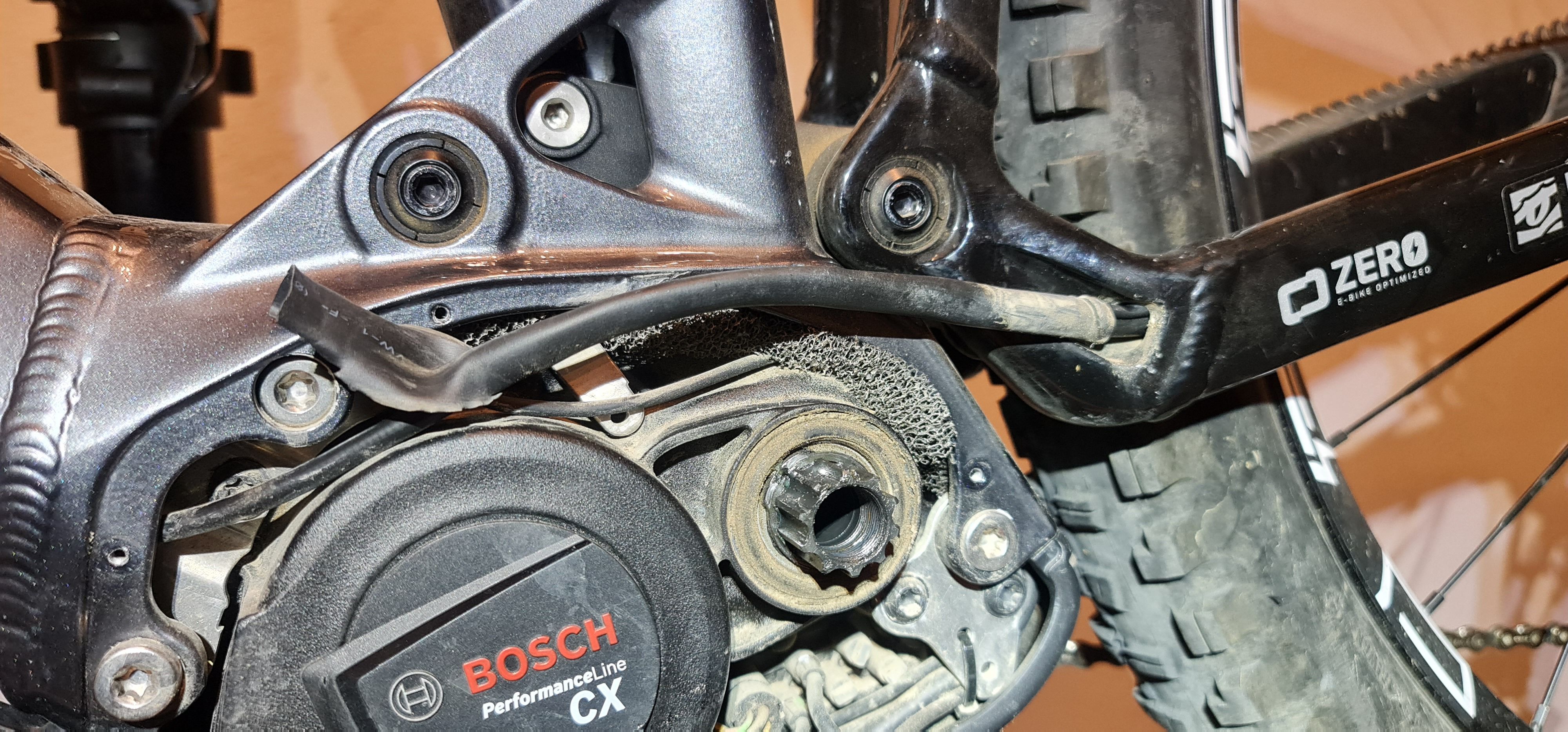

Rockshox Barb Connector heißt das Zaubertool. Schraubt die neue Bremsleitung an die alte zum durchziehen.
Nach hinten ist die Leitung mit Schrumpfschlauch und dem Sensor Kabel verpackt. Das muss aufgemacht werden, siehst du wenn der Deckel ab ist.
Ich hab danach dann einen Spiralschlauch aufgezogen.
Laufen die Kabel bei dir innerhalb der Abdeckung am Motor lang?
Bei mir sind die außen am Motor.
Mache gleich mal ein Bild
