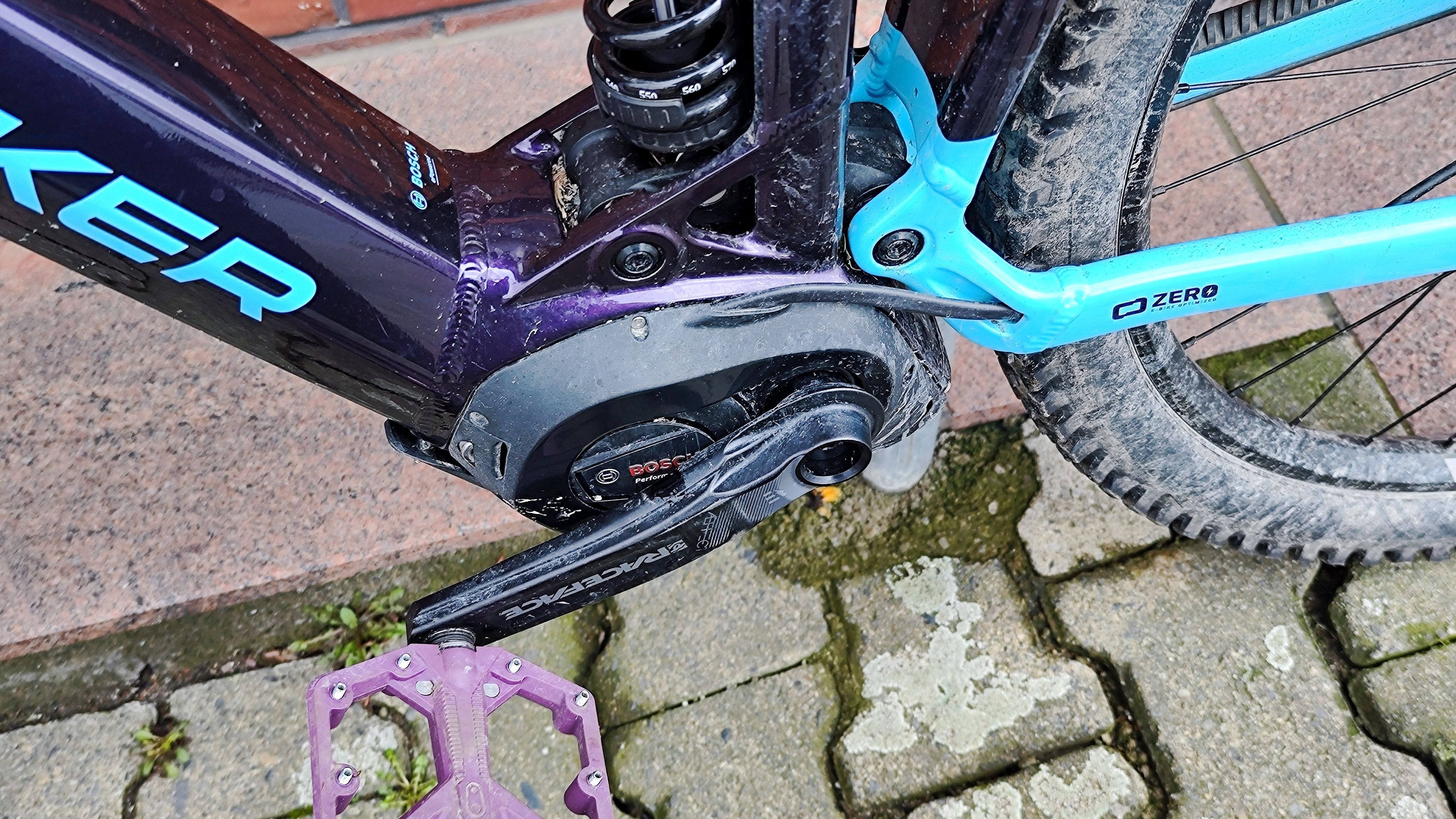

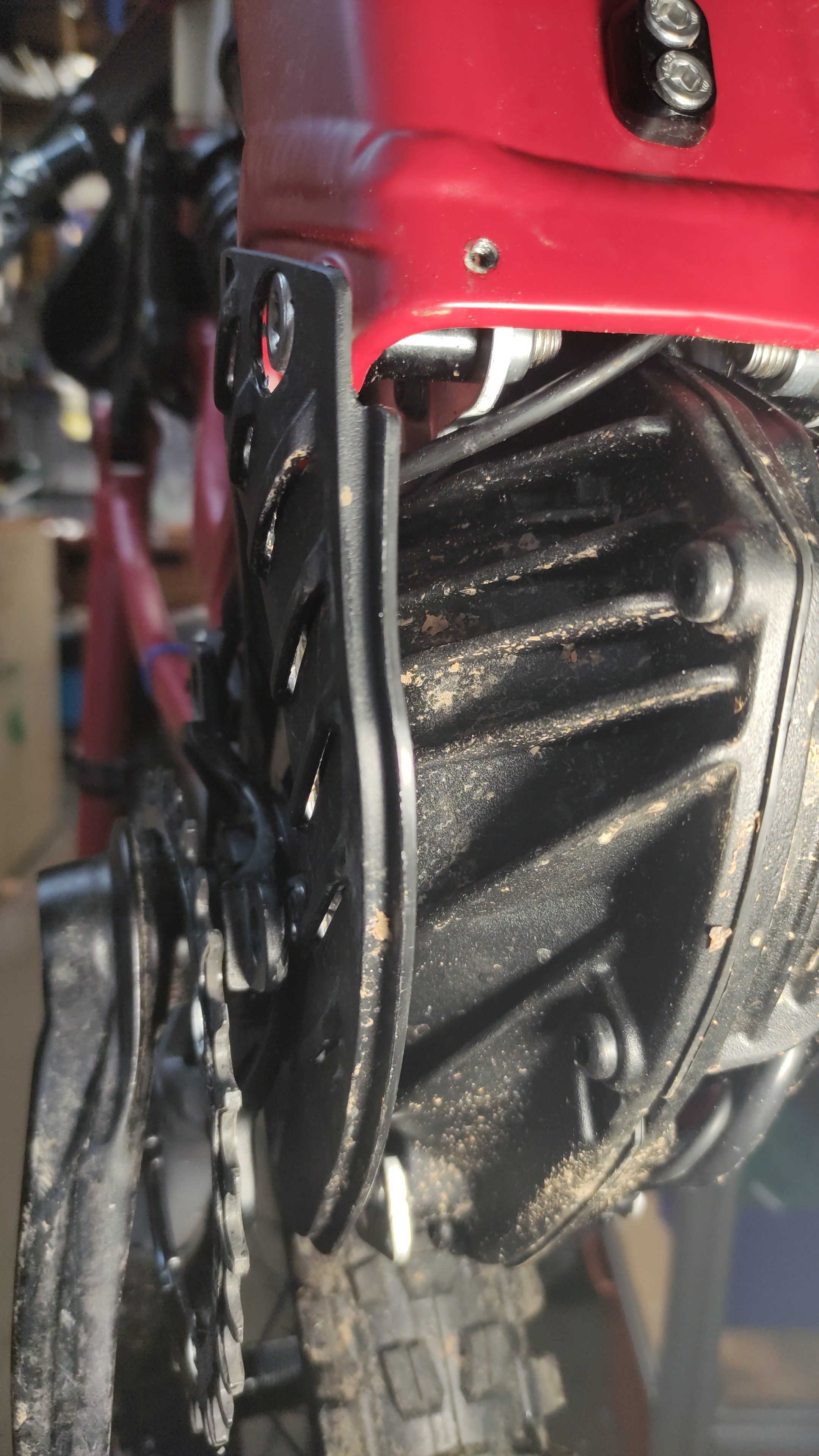

Auf der anderen Seite läuft es aber außerhalb am Motor. Hatte schon Probleme, dass die Schaltzughülle, bzw. dieses Ding, womit das festgemacht wird an den 4 Armen vom Kettenblatt "Halter" streift.
War von Anfang an so scheiße montiert. Die hätten das Kabel etwas länger lassen sollen, damit es einen größeren Bogen macht.
Aber das hat Mondraker wohl selber so montiert.
Kann auch sein, dass es der Händler (Bike-Discount) war, aber da war halt dieser Mondraker Zettel wo draufstand was gemacht wurde und da war ein spanischer Name drauf.

Mag sein, dass das allgemein so ist, bei mir nicht wirklich.
Die Schaltung war nicht eingestellt, die Bremsen konnte man bis zum Lenker durchziehen (auch nach einbremsen), die Schaltzughülle streifte das Kettenblatt, die Schaltzughülle hatte hinten wo sie aus der Kettenstrebe zur Schaltung geht genau die Länge, dass es nicht möglich war den Schaltzug bei angeschraubter Schaltung in die Schaltung einzufädeln. Wäre sie kürzer gewesen, hätte man ihn gerade reinstecken können. Wäre sie länger gewesen, hätte man einen Bogen machen können und reinstecken. Aber sie hatte genau die Länge, dass man weder gerade reinstecken, noch einen Bogen machen konnte.
Eine Schraube am Dämpfer war sehr locker.
Ich will gar nicht meckern, da ich das Bike so oder so noch mal selber kontrolliere und alles auf mich einstelle, aber ich musste fast jedes Teil noch mal selber irgendwie umbauen, weil irgendwas nicht gestimmt hat.
Aber das hätte ich so oder so gemacht, deswegen ist es egal.
Bike-Discount schreibt auch, dass sie eigentlich alles einstellen und kontrollieren, bevor sie es losschicken.
Aber, wie gesagt, möchte jetzt gar nicht über die Vormontage sprechen.

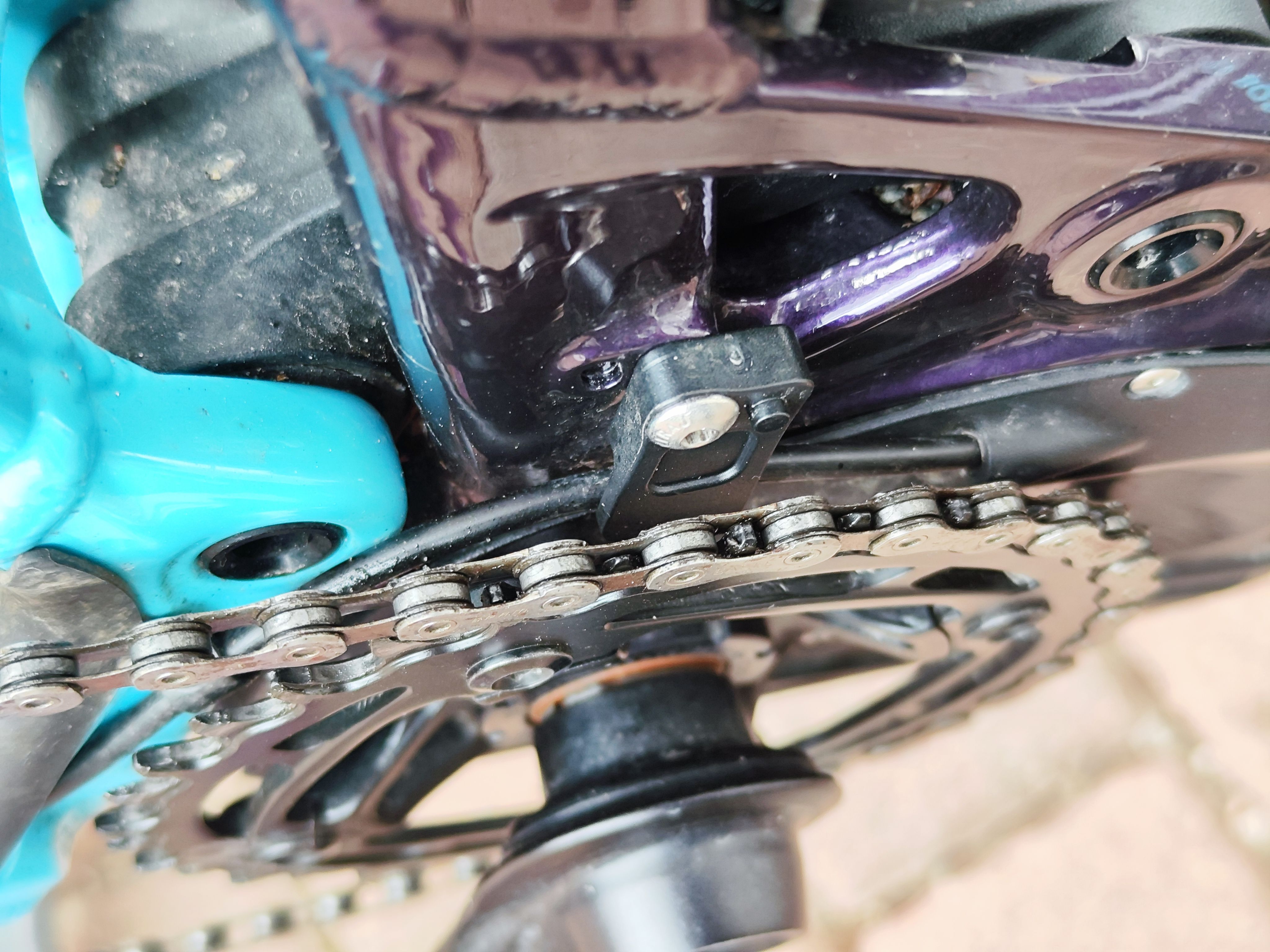

Wie habt ihr das mit der Schaltzughülle auf Kettenblatt Seite gelöst?
Bei mir streift das halt immer ein Bisschen.
Ich habe erst mal provisorisch dieses Ding was da montiert war umgedreht, damit es das Kabel wegdrückt. Aber das soll natürlich nicht so bleiben, deshalb würde mich interessieren wie euer Kabel dort verlegt ist?

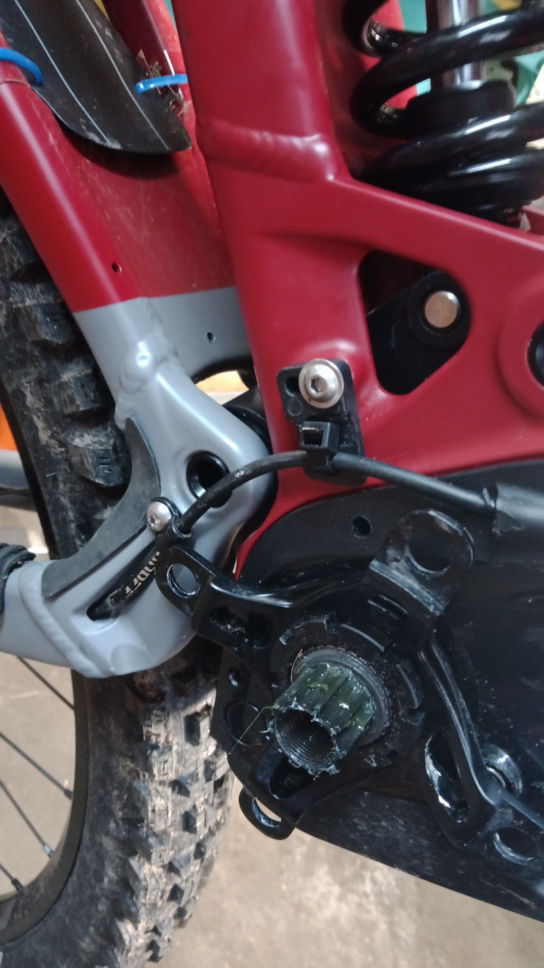

Der Halter von dem Kabel auf der linken Seite streift auch ganz leicht an den 4 Armen hinterm Kettenblatt.

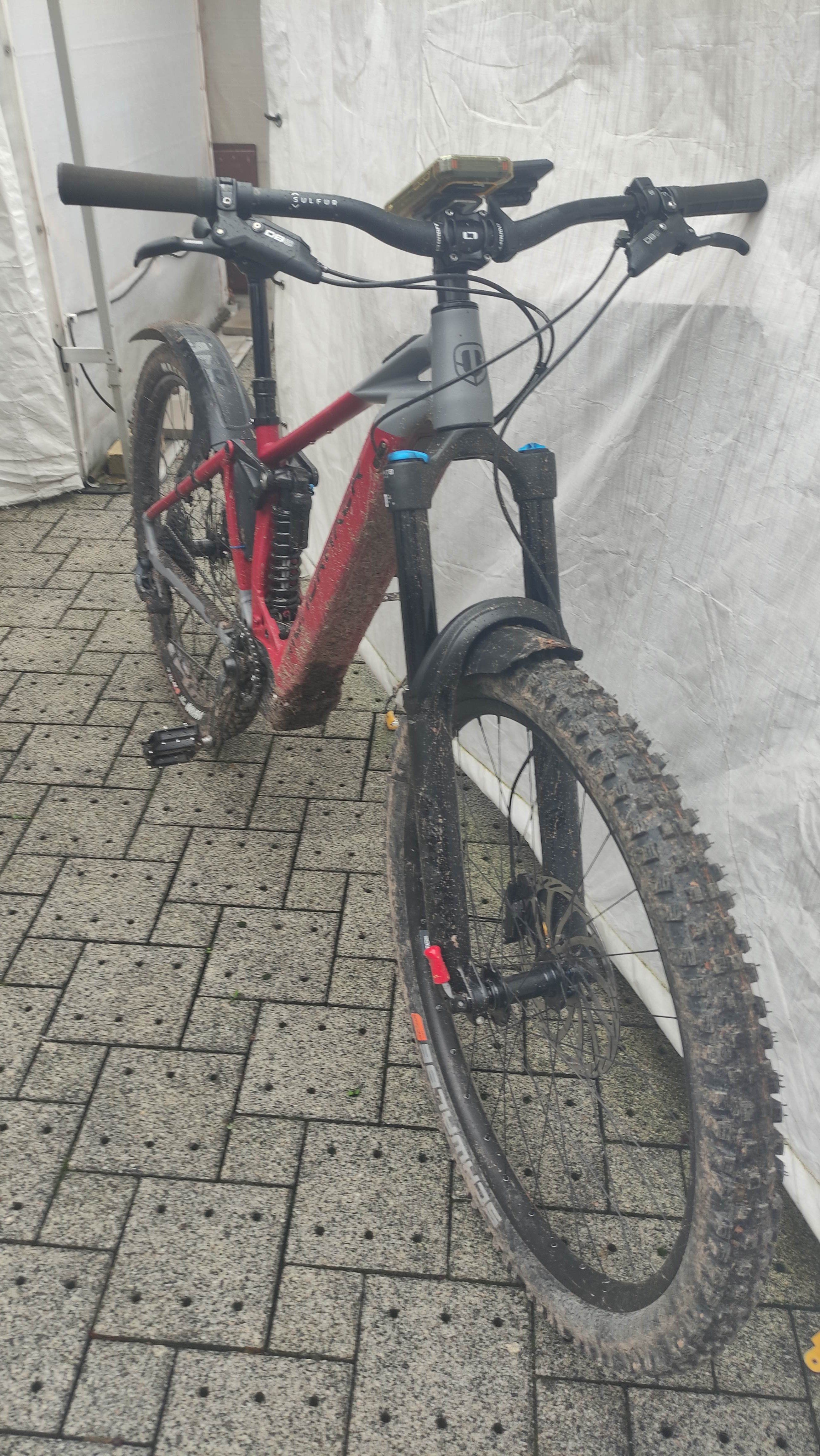

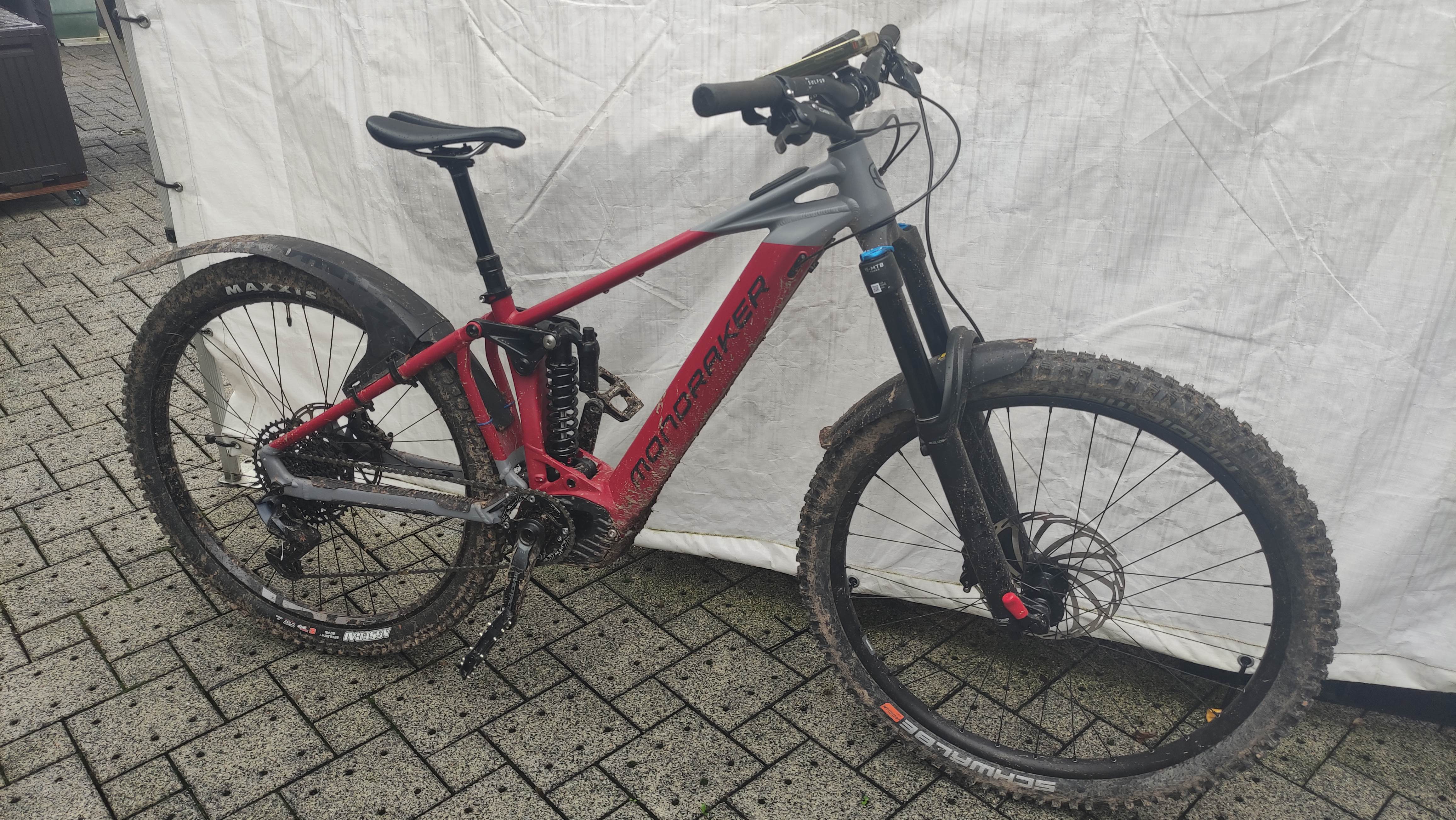

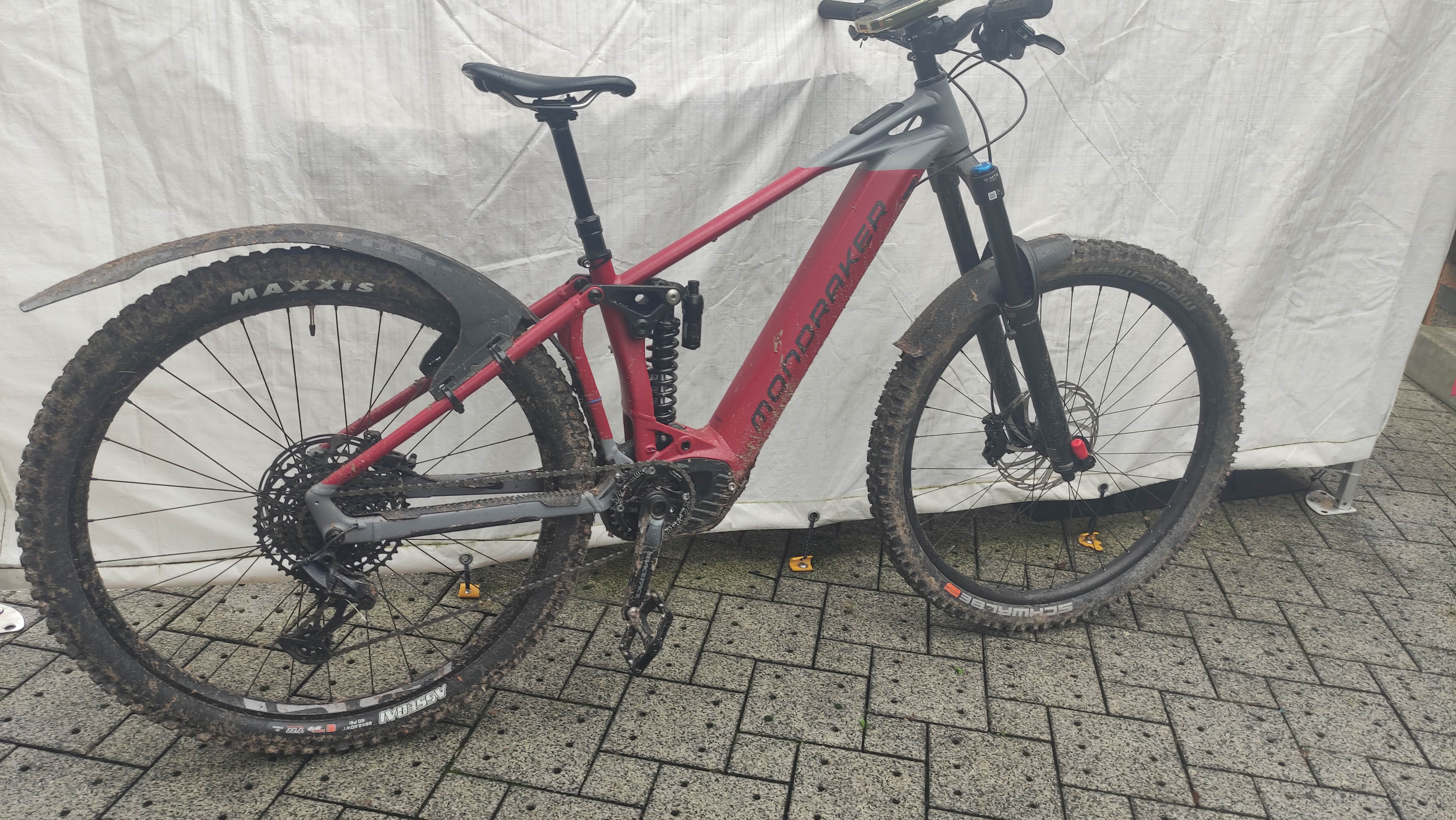

So Jungs habe mir auch mal ein Mondraker Level R 2023 als Zweit Bike zum Xduro Nduro Yamaha PW-X2 zugelegt, wollte mal ein anderes Motorsystem fahren zum vergleichen.
Nach dem Ich dem Bike eine Schlechwetter Ausrüstung verpasst habe, bin ich gestern eine erste 32 Km Tour gefahren, war sehr schlammig auf den Trails.
Welche Reifen hast du drauf gemacht?
Ah, ich seh's. Vorne Magic Mary und hinten den Assegai gelassen.
Der Assegai MaxxGrip DH am Hinterrad rollt wirklich extrem schlecht, vorallem wenn er noch neu ist.
Der bremst immer total aus, wenn flachere Passagen kommen.
Meiner ist jetzt sehr runter gefahren, kaum noch Profil in der Mitte. So rollt er gut, aber hat halt kaum Profil und dementsprechend auch keinen guten Grip mehr.
Habe jetzt am Vorderrad nen Vittoria Mota Enduro Race 2,6" für den Winter und hinten will ich noch nen Vittoria Martello Enduro 4C 2,6" drauf machen, aber bin noch nicht dazu gekommen.
Im Sommer soll vorne dann ein etwas leichterer Reifen drauf, wahrscheinlich eine Magic Mary Super Trail Ultra Soft in 2,4" oder 2,6"

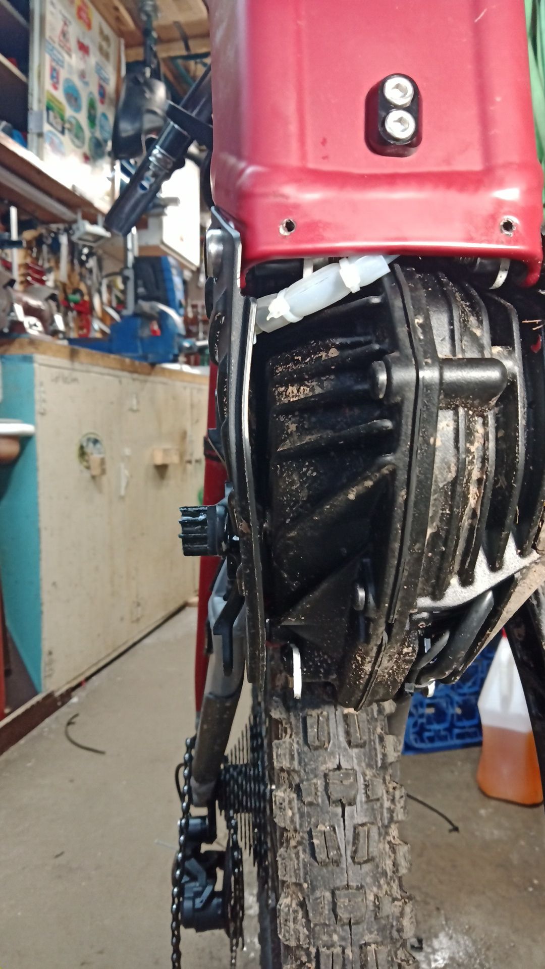

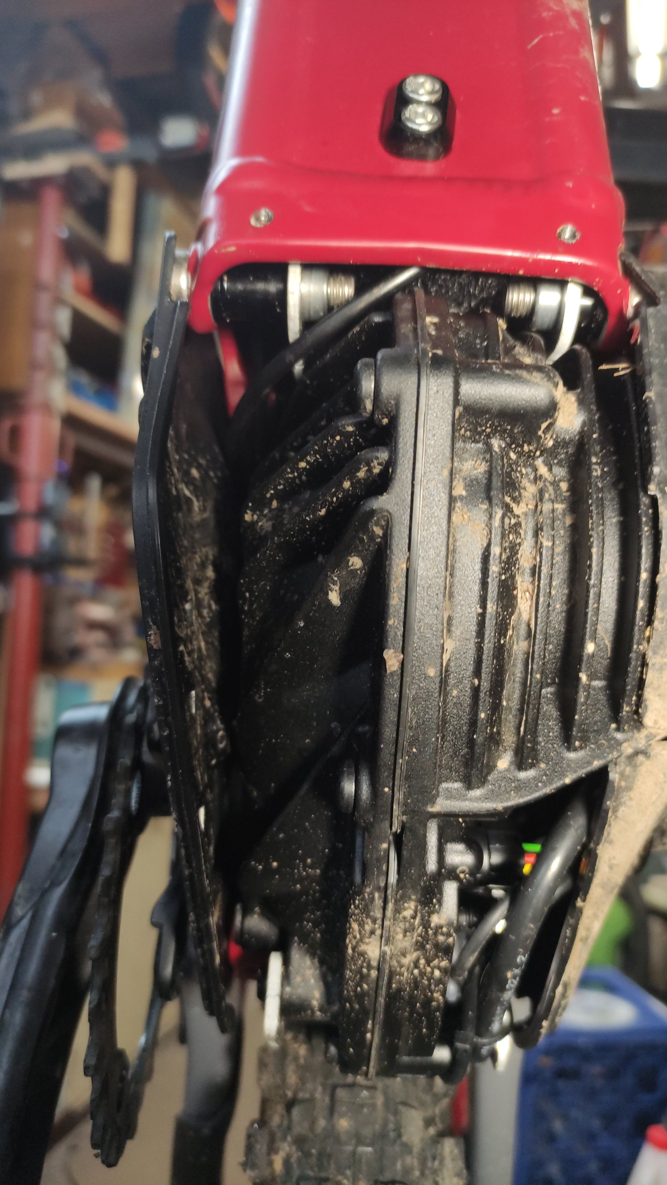

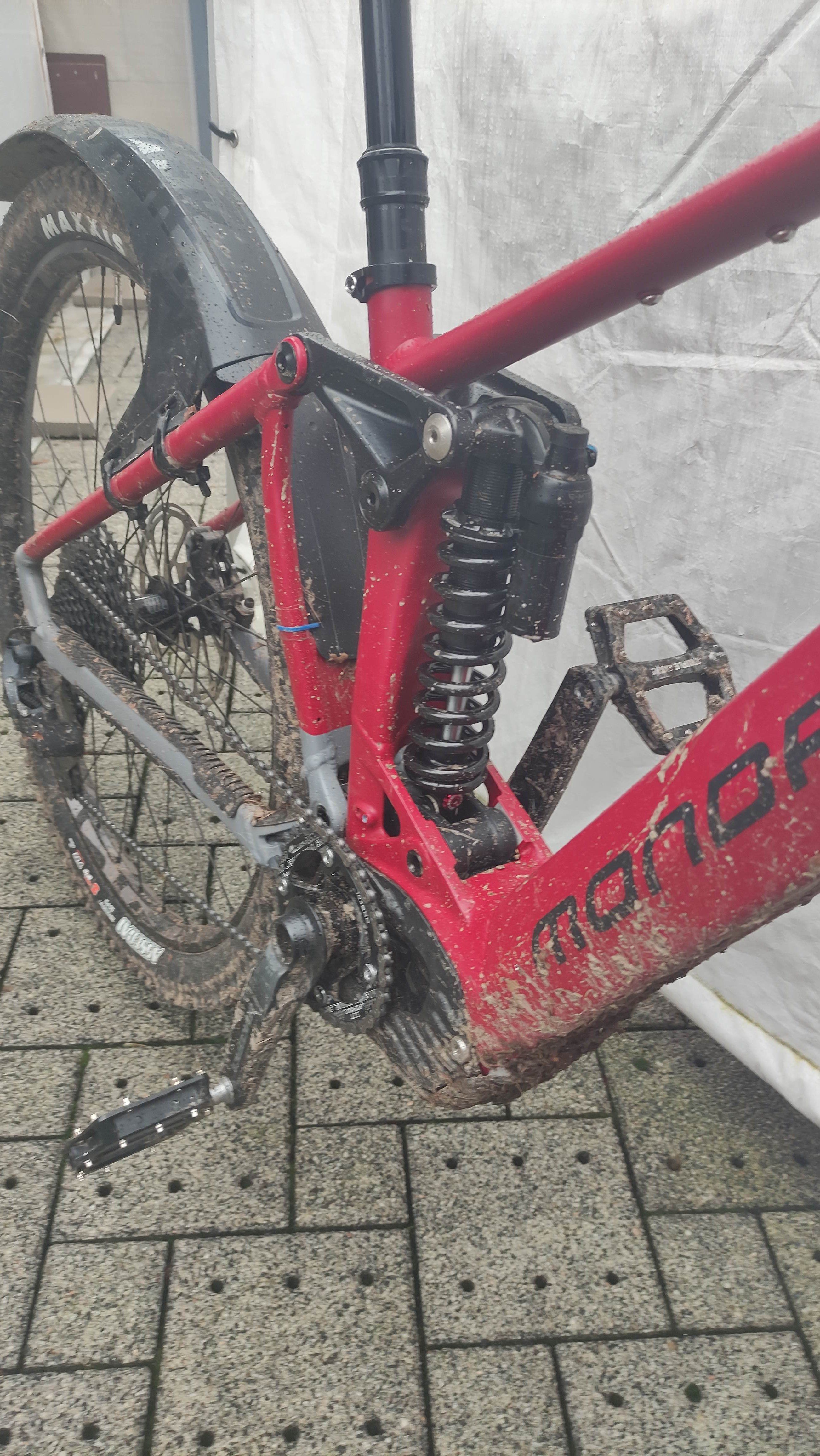

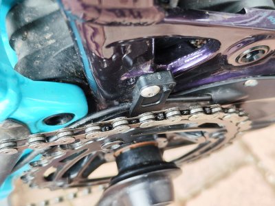

Der MM fürs HR ist bestellt, ja und die Schaltzugverlegung in der Nähe des Kettenblattes ist ein NoGo😱🫣, hätten die gleich die Kettenführung mit verbaut dann würde diese den Zug auf Abstand zum Kettenblatt halten 👆.
Die Schalteinheit habe ich auf Shimano Shifter und Schaltwerk umgebaut, die billig SRAM Teile sind grottenschlecht und extrem schwierig einzustellen.
Wenn ich das 12fach System verschließen habe, kommt komplett
Shimano 11fach drauf, 11fach reicht für E-MTBs alles andere ist nur Hope🫣.
Und wenn ihr den Motor mal nackend macht, werdet ihr sehen, wie sich die Schaltzugverlegung Außenhülle am scharfkantigen Motorträger kaputt raspelt !!!!!😡, Gruß Mike
Schaltzugverlegung Schutz aus Silikonschlauch
die Kettenführung ist auch bestellt
