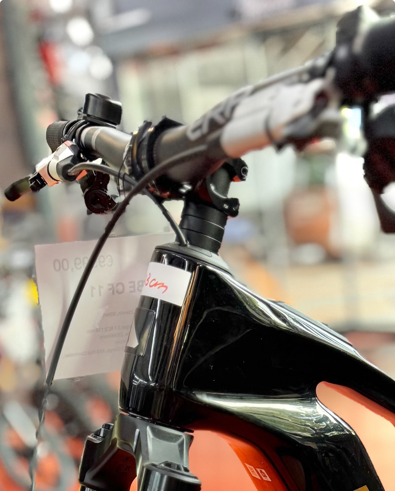

Leitungen zu lange? Hätte ich jetzt bei unseren Bikes im Shop (ZEG) Haibike, Bulls, Cube uvm schon lange nicht mehr gesehen.
Du hast doch das Wäscheleinen-Argument gebracht, nicht ich.
Und sorry, wenn Hersteller ihre Rahmen nicht ordentlich konstruieren, ist das kein Problem der Leitungsverlegung. Mal ganz davon abgesehen, dass ich das noch nie gehört hab.
Ich schraube auch viel, hab viele Jahre in der Werkstatt im Bikeshop gearbeitet und du bist glaube ich der erste Mechaniker, der nicht über ICR flucht. Aber es sei dir gegönnt.

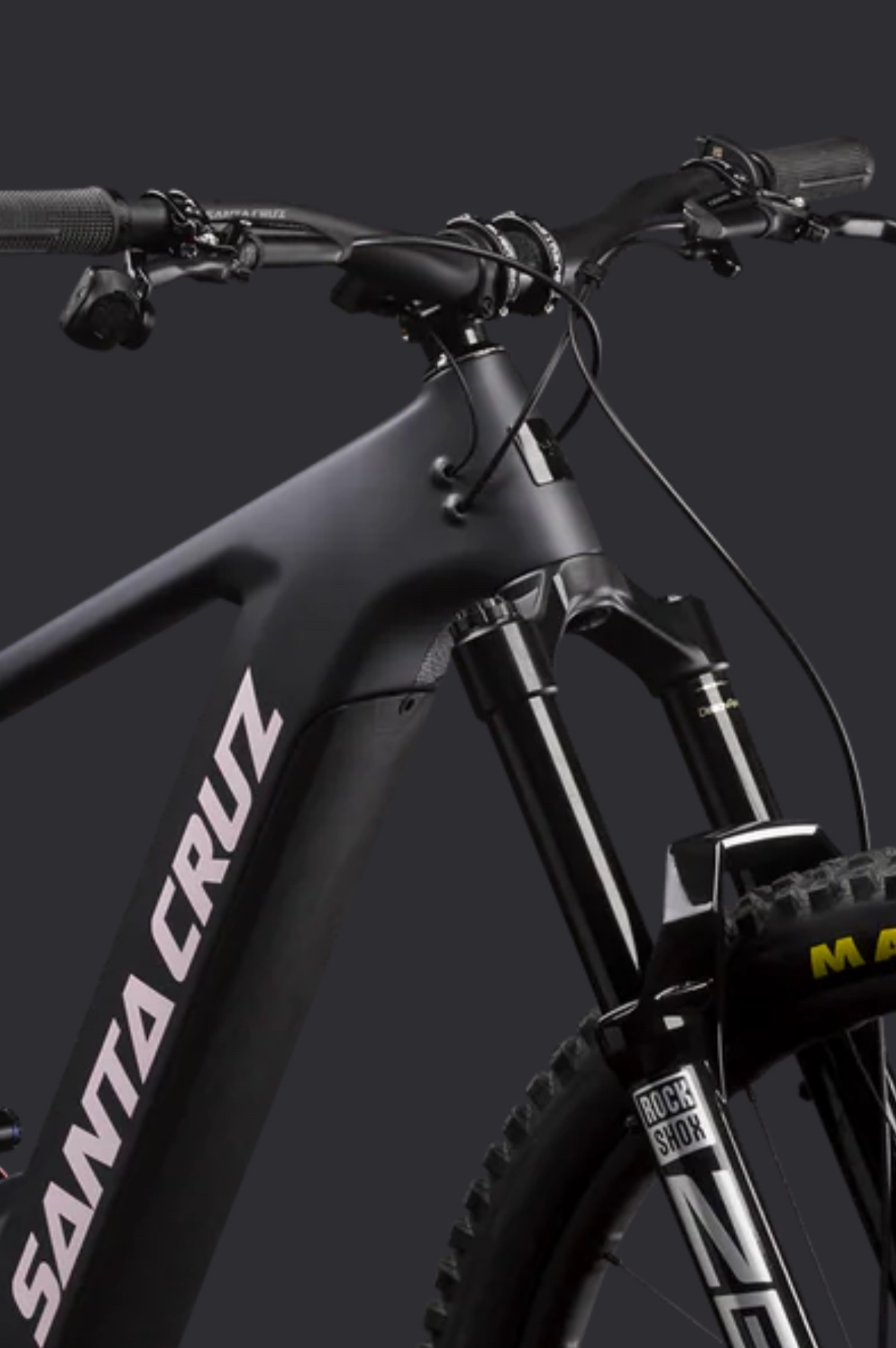

Findet ihr, dass das besser aussieht als normal verlegte Züge?? Was da besser aussehen soll, ich versteh´s nicht!
Bin 100% bei dir. Diese in den hässlichen Steuersatz gequetschten Leitungen sollen besser aussehen, als so eine saubere, klare Lösung, wie z. B. hier beim Santa? Never!
Für mich sprechen weder die Optik dafür, noch die erheblich nervigere Wartung. Schon mal nen zusätzlichen Zug da durch gefummelt? Entweder fürchterlich hakeliges gepfriemel, oder man muss gleich den Vorbau abbauen. Beim Santa dauert das 3 Sekunden. Vor allem aber finde ich den Anschlagsbegrenzer absolut gefährlich. Wenn es den bei nem Sturz verstellt und man merkt das erst in der nächsten Kurve, kann das übel ausgehen. Selbst bei meinem alten Cube mehrfach erlebt. Never ever!
Was ist schon optimal… Und ja, die Anschlagbegrenzer sind sehr gefährlich. Auch schon einen Beinaheabsturz in eine steile Rinne an einem Alpintrail beobachtet, als der Buddy den Anschlag 5 Minuten vorher bei einem Abgang verdreht hatte, es nicht gemerkt hat, in der Kurve nicht nach rechts lenken konnte. Und auf den Abgrund zufuhr.
Die Steuersatz Ringe sind bei Acros Steurersätzen aber - auch wenn zusätzlich vom Hersteller noch geklebt - ohnehin am Gabelschaft drehbar und gängig, sodass der Anschlag nach ein paar Touren leichtgängig wird.
In der Werkstatt aber auch schon gesehen: Steuersatzringe die per Madenschraube (!) am Gabelschaft fixiert waren. Absoluter Wahnsinn. Hatten schon den Gabelschaft gekerbt. War dann die Steerer Unit zu tauschen - aber auf Kosten des Herstellers. Da haben wir mal so richtig Dampf in einer Garantieabteilung gemacht.
Und genau das ist der Punkt.
Wenn man zu blöd für sein Fahrrad ist, sorry für die Aussdrucksweise, ist es NICHT das Problem des Block Lock, sondern des Fahrers.
Leichtsinnig nach einem vorherigen Sturtz weiterzufahren ohne das Bike KOMPLETT gecheckt zu haben.
Finds echt interessant, wie Leute ihre eigenen Probleme versuchen auf die Technik abzuwälzen, schon erstaunlich solch eine Selbstüberschätzung und Verantwortungslosigkeit
