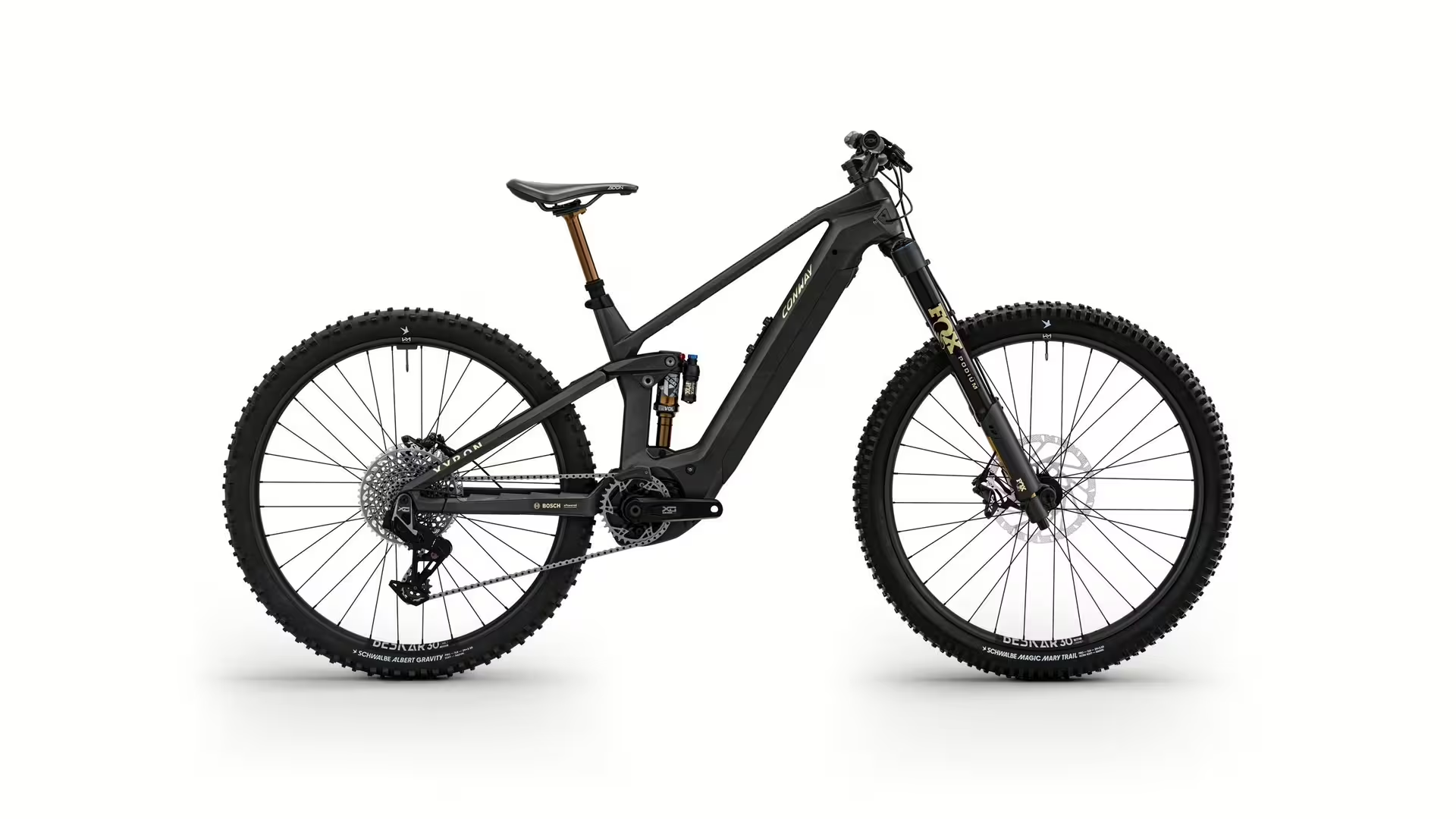

Die Modelle der jeweiligen Gruppen sollen sich aber um fast 2kg unterscheiden (z.B. das Pro 18,1 kg, das Race 19,8 kg trotz gleichem Rahmen und LRS). Wo stecken die denn 2 kg hin?
Hat da inzwischen jemand eine Idee? Solche großen Gewichtsdifferenzen sorgen bei mir eher für Misstrauen gegenüber Auslegung und Komponentenqualität denn für Bewunderung des geringen Gewichts...

Na, das geht doch ganz schnell...
Klar, gleiche Laufräder, aber ganz unterschiedliche Reifen! => + ca 700g
Fahrwerk => + ca 700g
Bremsen => + xg
...und schon landet man bei dem Gewichtsunterschied
Das neue Race (vorher hatte das ja eine "zamere" Ausstattung) ist eben das schwerste und günstigste mit mehr Abfahrtsorientierung, das Pro eben das günstigste mit Trailorientierung.
Die angegebenen Gewichte heutzutage bei Cube sind schon sehr realistisch. Wir haben 5 Cubes im Haushalt laufen und die lagen alle 100-250g über dem angegeben Gewicht (was Cube sicher für Gr. S oder max. M angibt) bei Größen von L bis XL. Daher würde ich sagen die kommen der Realität schon sehr nahe.
Und speziell beim AMS 144 hat man nun eine gute Auswahl an Möglichkeiten.
Bremsen => + xg
Danke und krass, die Reifen sind ja wirklich extrem unterschiedlich. War mir nicht bewusst, dass Enduro-Reifen so viel schwerer sind…

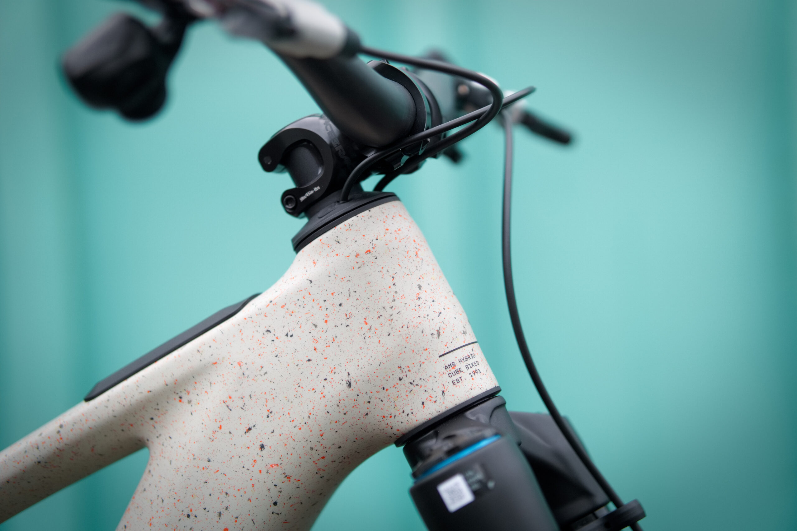

Schade, dass die bei Cube noch nicht bekommen haben, dass keiner die Zugführung durch den Steuersatz haben will.
da irrst du dich… als fahrradmechaniker in einem radsportgeschäft hatte ich mit vielen integrierten Steuersätzen zu tun, ist auch nicht schlimmer als ohne.
ein trick den viele nicht kennen: ist zB nur an der gabel etwas zu machen, zB gabelservice, zieht man die gabel langsam aus dem rahmen raus und schiebt ein stück abgeschnittenem gabelschaft nach. so bleibt der steuersatz so wie er ist (kann aber auch leicht nachgeschmiert werden) da er am stück aufgefädelt ist.
ihr könnt mir später danken :)

Advanced Internal Cable Routing
Schalt- und Bremszüge ziehen sich immer vom jeweiligen Bedienelement am Lenker zum entsprechenden Komponenten am Bike – normalerweise über Löcher nahe am Steuerrohr. Was, wenn man sich Letztere einfach sparen könnte? Wir haben ein Design entwickelt, bei dem die Züge durch den Steuersatz in das Chassis führen. Sie verlaufen also weiterhin vollständig im Rahmeninneren, das Ganze sieht aber viel aufgeräumter, schöner und dezenter aus.
https://www.cube.eu/at-de/cube-ams-hybrid-177-c-62-at-600x-carbon-n-gold/105300
Findet ihr, dass das besser aussieht als normal verlegte Züge?? Was da besser aussehen soll, ich versteh´s nicht!
Quelle: https://i0.wp.com/emtb-test.com/wp-content/uploads/2025/08/Cube-AMS-Hybrid-One77-1-5-scaled.jpg?fit=600,400&ssl=1

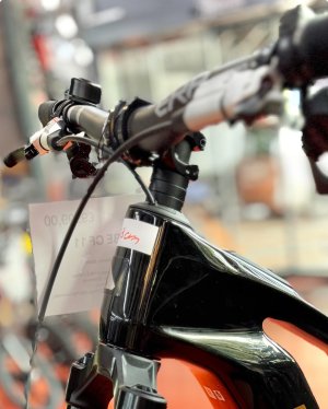

Ich fahre so einen Acros Steuersatz seit bald 4 Jahren jetzt. Ja, es ist clean und aufgeräumt.
Bei Arbeiten an der Gabel (Service etc) schiebt man ein einfach ein kurzes abgeschnittenes Gabelschaftrohr (Rest vom kürzen einer Gabel) hinter dem Gabelschaft der Gabel hinterher, und dann sind alle Teile schön aufgefädelt zB zum Steuersatz nachschmieren.
Das ist eigentlich alles. Ich mag mittlerweile die cleane Optik viel lieber als den unsäglichen Kabelverhau den andere Bikes haben. Bei denen kannst Wäsche an den Kabeln aufhängen zum trocknen…. 🤣
Wenn man die Leitungen nicht gekürzt hat. Ansonsten ist das meiner Meinung nach nicht weniger clean. Und wenn die Leitungen zu lange sind, schaut ICR sogar noch beschissener aus.
Es ist und bleibt am MTB ein unsäglicher Trend, der aber so langsam am abebben ist. Viele Hersteller gehen ja wieder zurück auf klassische Leitungsverlegung. Denke, dass das bei Cube auch bald der Fall sein wird.
Ich habe bei Reklamationen - ist selten, aber passiert - schon Carbon Rahmen gesehen die an der Stelle Risse bekommen haben, wo nicht intern verlegte Kabel hinterm Steuerrohr in den Rahmen geführt werden.
In diesem Bereich des Rahmens ist viel Load und das Problem hast Du bei ICR halt einfach gar nicht.
Leitungen zu lange? Hätte ich jetzt bei unseren Bikes im Shop (ZEG) Haibike, Bulls, Cube uvm schon lange nicht mehr gesehen.
Anbei ein Haibike Hybe. Sauberer und cleaner gehts eigentlich nimmer. Hat AXS Stütze und Transmission. Kein Kabelsalat mehr…
