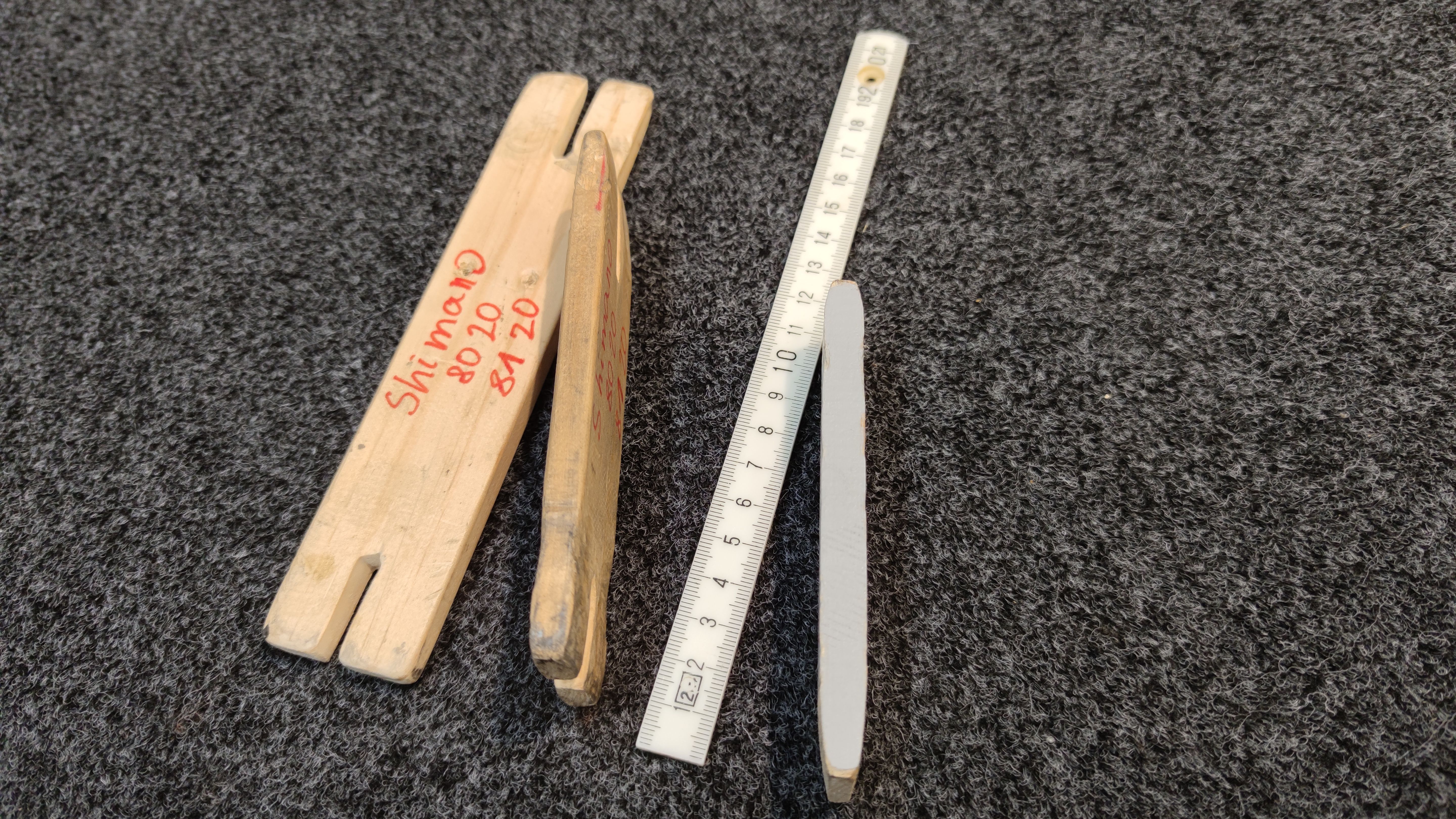

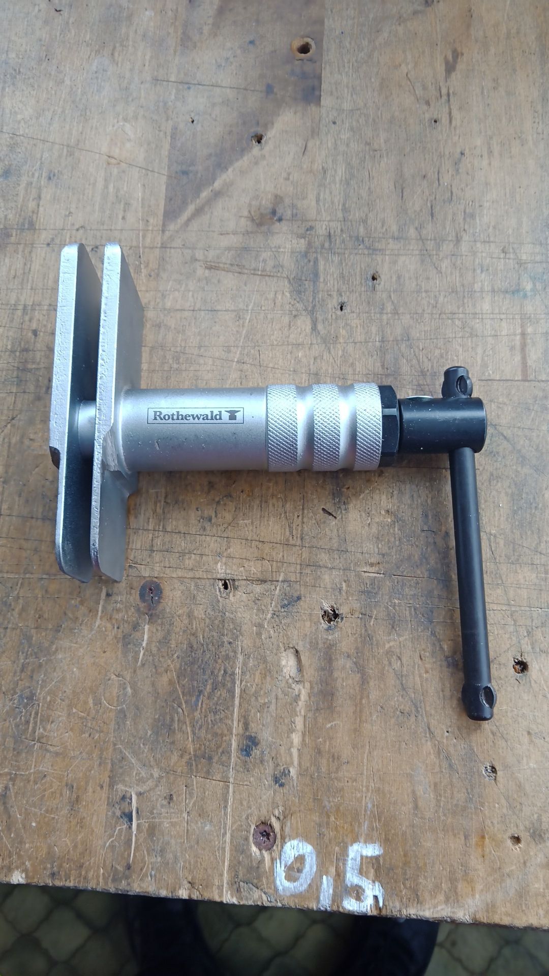

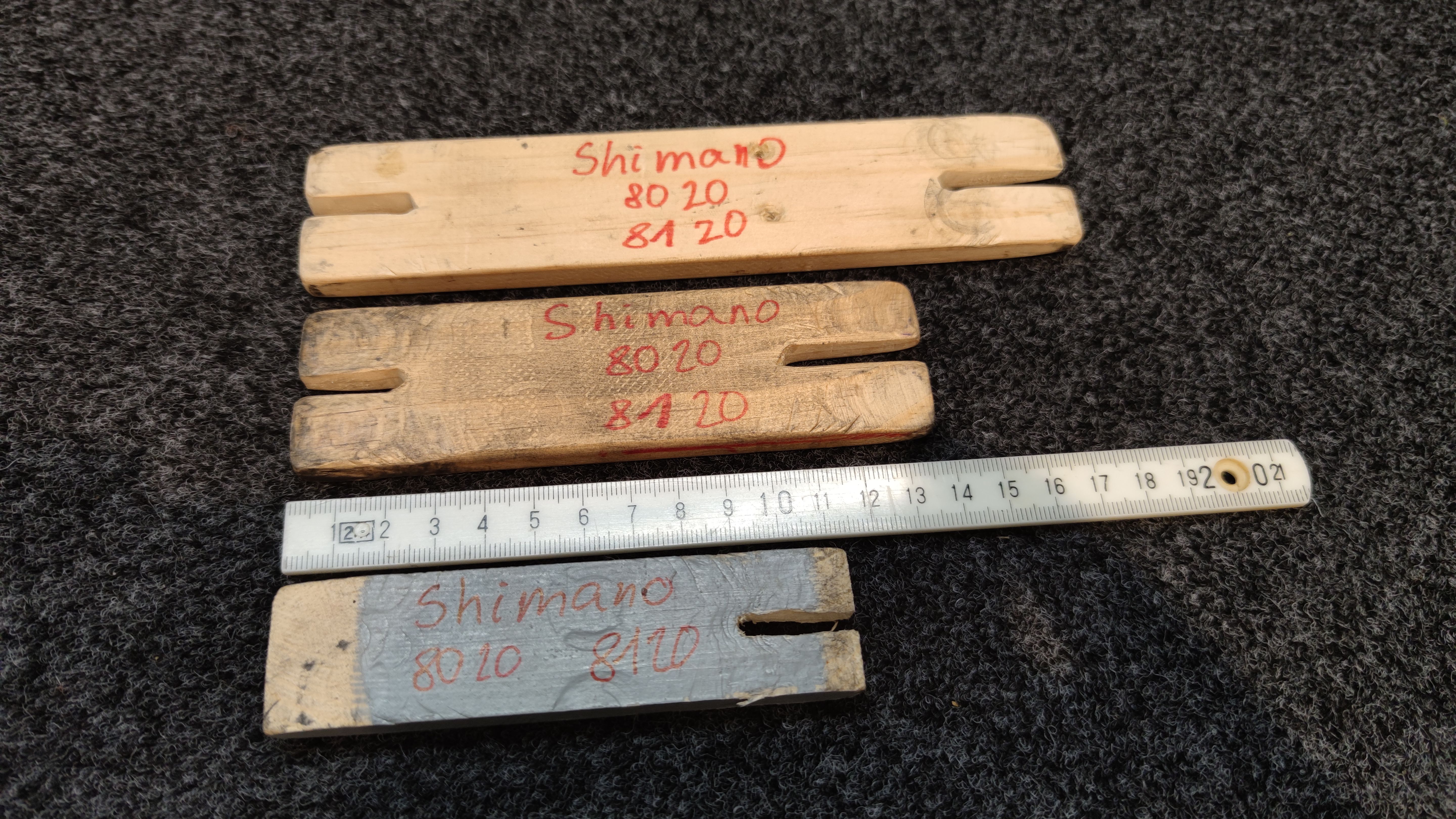

Wenn es denn sein muß, den Rothewald Bremskolben Rücksteller benutze es auch selten, nimm meistens zwei Cina Schlüsel, aber nur wenn die abgefahrenen Beläge noch drin sind
Selbst hergestellte " Spezial Edition"
Natürlich " Bio, Öko, Vegan, Nachwachsenden Rohstoffe, Regional, kurze lieferwege..... 😂😂😂
Weil etwas weich ist, noch kein einziges Keramik kolben kaputt gegangen.
Das sieht schon verwindungssteifer aus als das Birzmann Tool.
Von Trickstuff gibts aber auch einen netten Stahl-Hebel (mit Belägen zu benutzen) und ein Schwarzwälder Buchenholz Tool für direkten Kontakt mit der Keramik. ;)

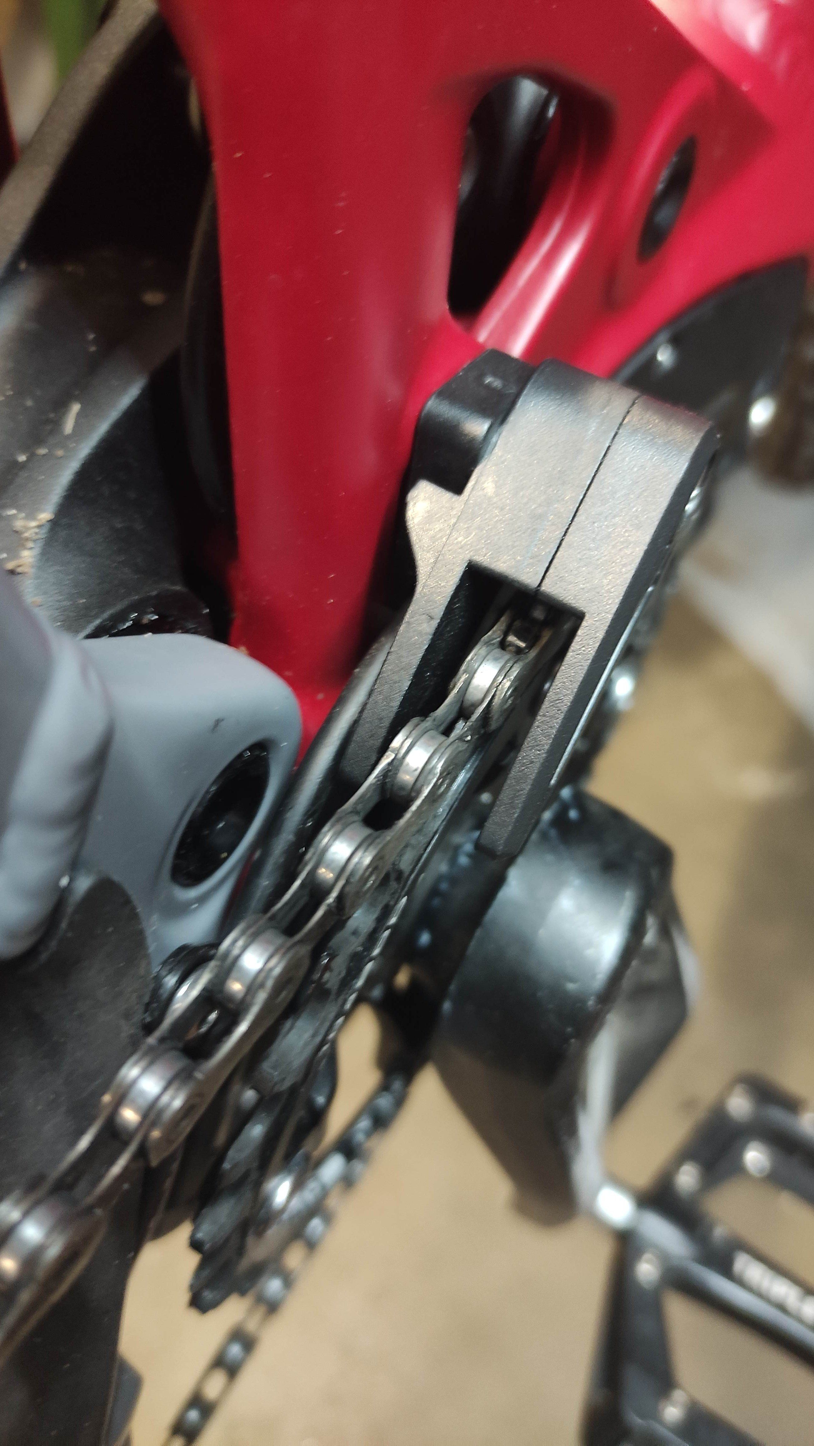

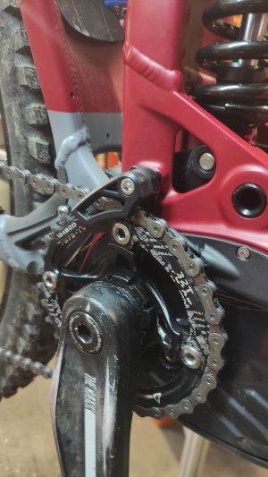

So hab ne Kettenführung bei Amazon bekommen, ein wenig abändern und passt zur Qualität kann ich noch nichts sagen, hab mal zwei Stück bestellt, eins als Muster wenn's Material nichts taugt fräse ich einen aus Industrie Kunststoff 😃

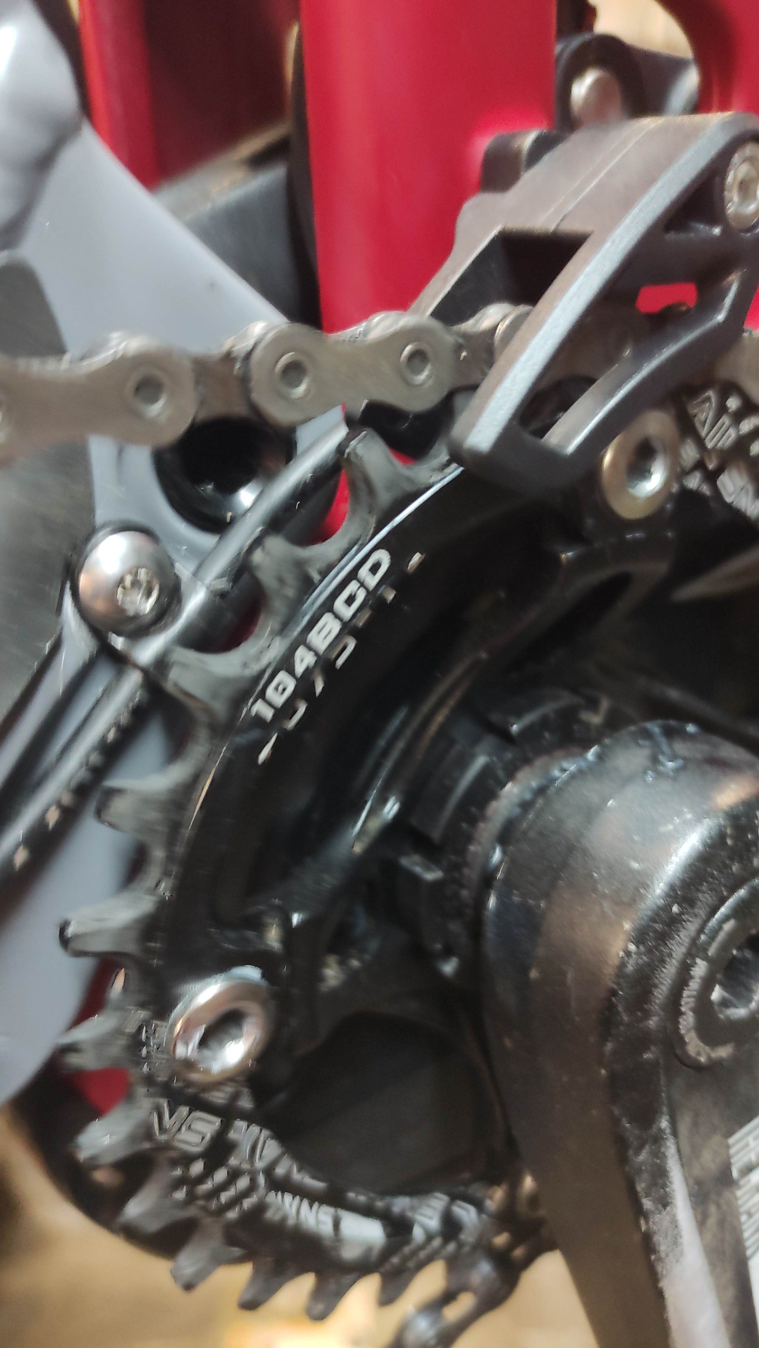

Hallo Jungs, hat euer Level R 2023 oder Crafty auch so Laute Kettenlauf Geräusche auf den letzten drei großen Ritzeln der Kassette ??
Die Kette hat ja dann einen extremen Schräglauf !!
Ja, Platz an der Kettenführung sieht gut aus, habe aber ein 32Z Kettenblatt vorne drauf.
Werde weiter nach forschen, wie es sich unter Last verhält, und eine kleine Durchsicht des Antriebs machen, auch die Kettenblattspider Mutter mit Drehmoment Schlüssel 45Nm überprüfen.
Ich hab die OnOff Kettenführung verbaut, sieht genauso aus wie deine. Aber Blatt original 34Z.
Eigentlich müsstest du akkustisch feststellen können wo es nun laut ist. So ganz generell kenne ich das nur von kürzeren Kettenstreben und dann am besten 32 vorne und 52 hinten.
Wird gleich genau untersucht !

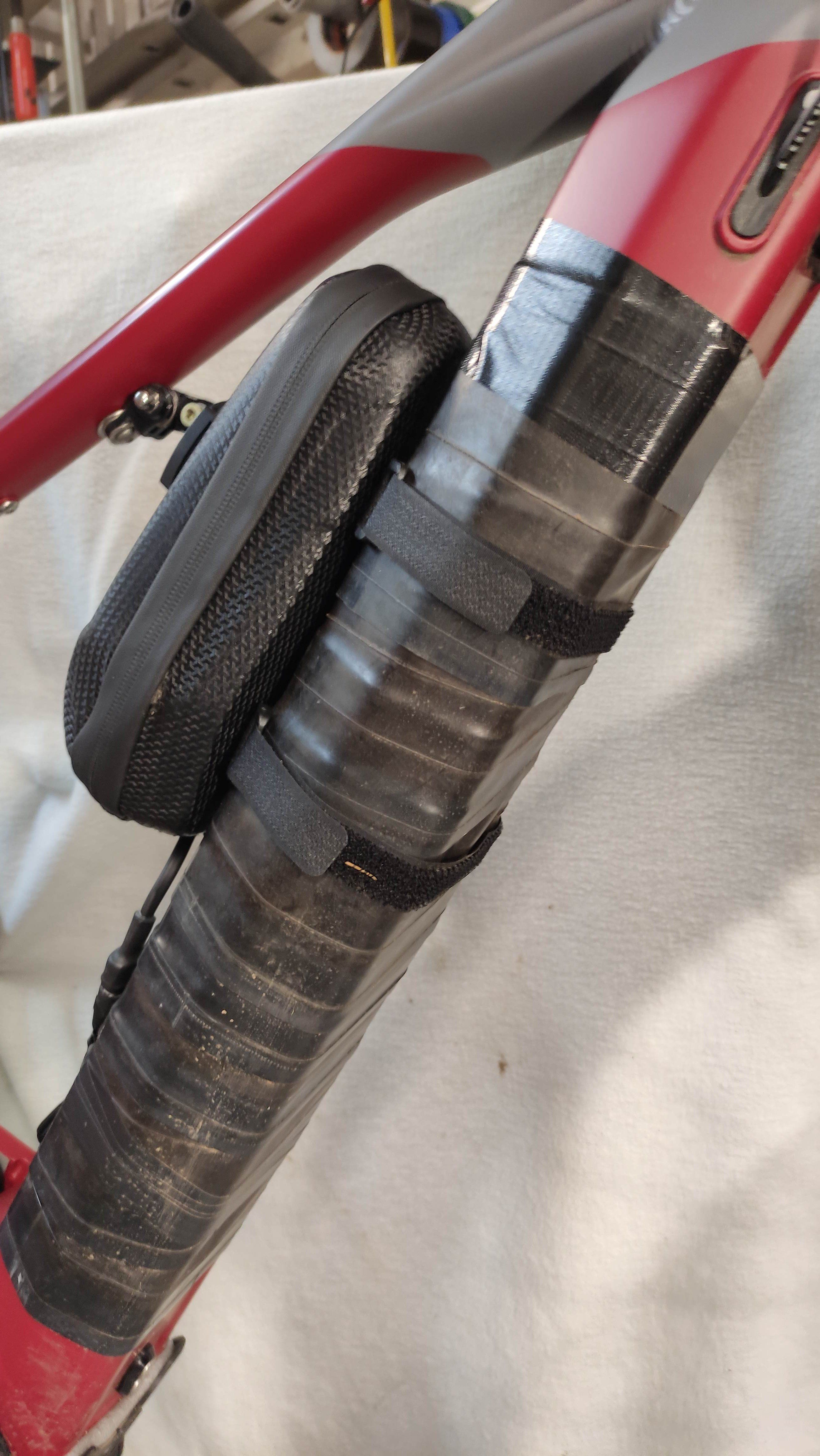

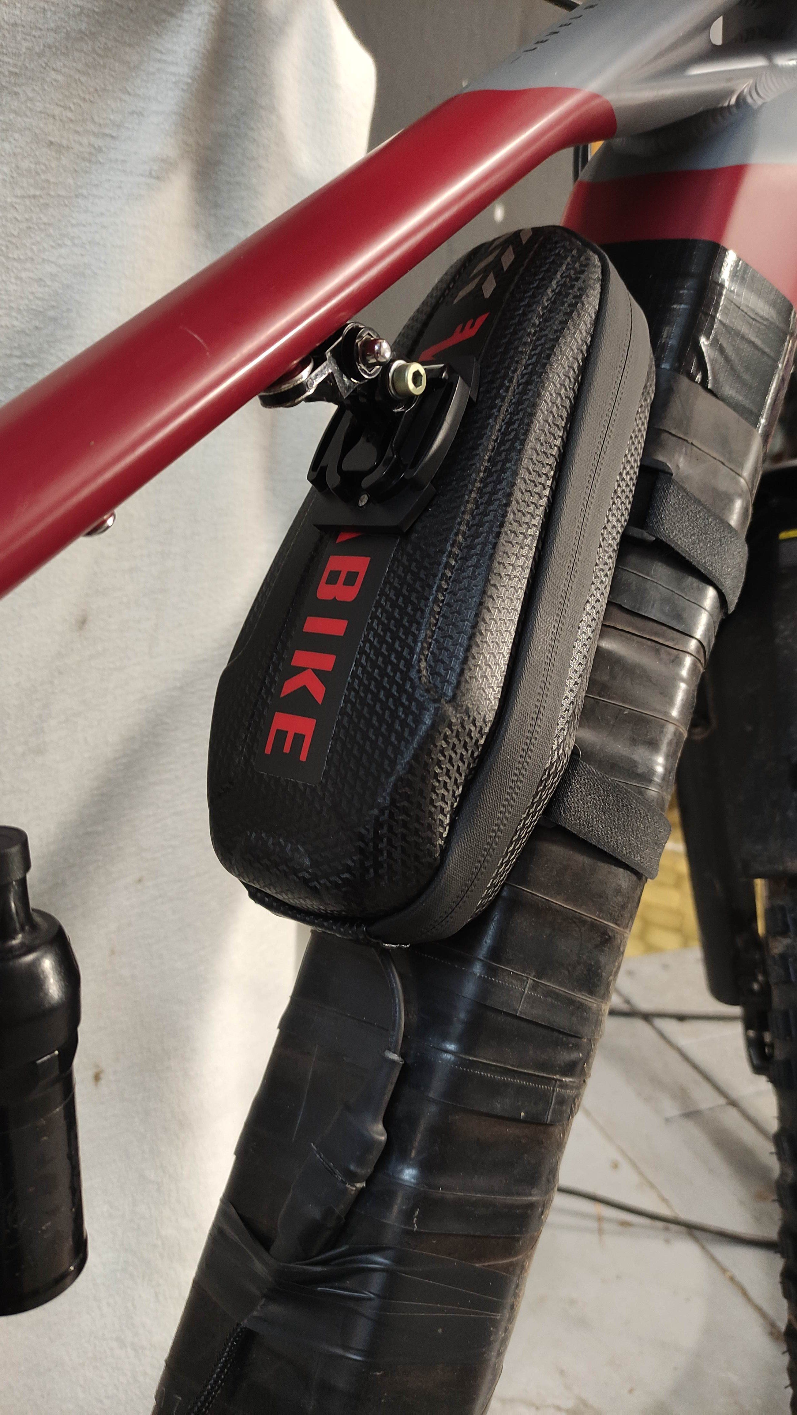

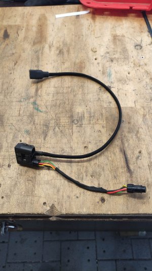

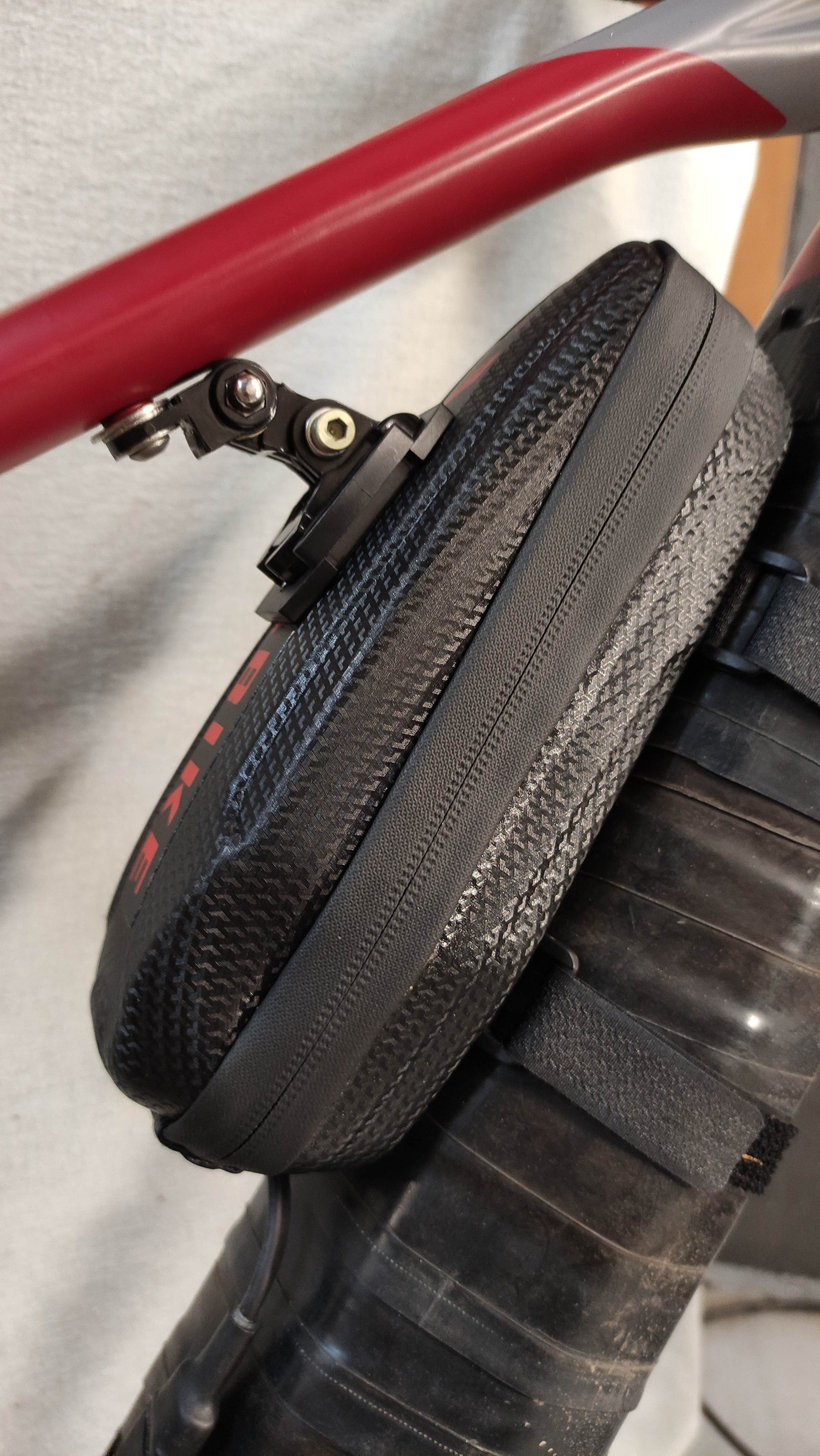

Noch was neues bei mir, ich als Alter Mann brauch mehr Akku Reichweite !!

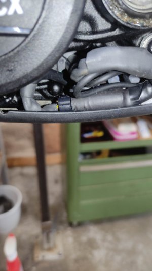

Da bei meinen neuen Mondraker Level R 2023 Bosch smart System der Ladeport so
beschissen unten am Steuerrohr liegt, würde ich beim Lenkeinschlag den Bosch PowerMore Stecker
abreißen. Blöd gemacht, und der Hauptakku ist auch nicht auf die Schnelle wechselbar( Motor muß raus).

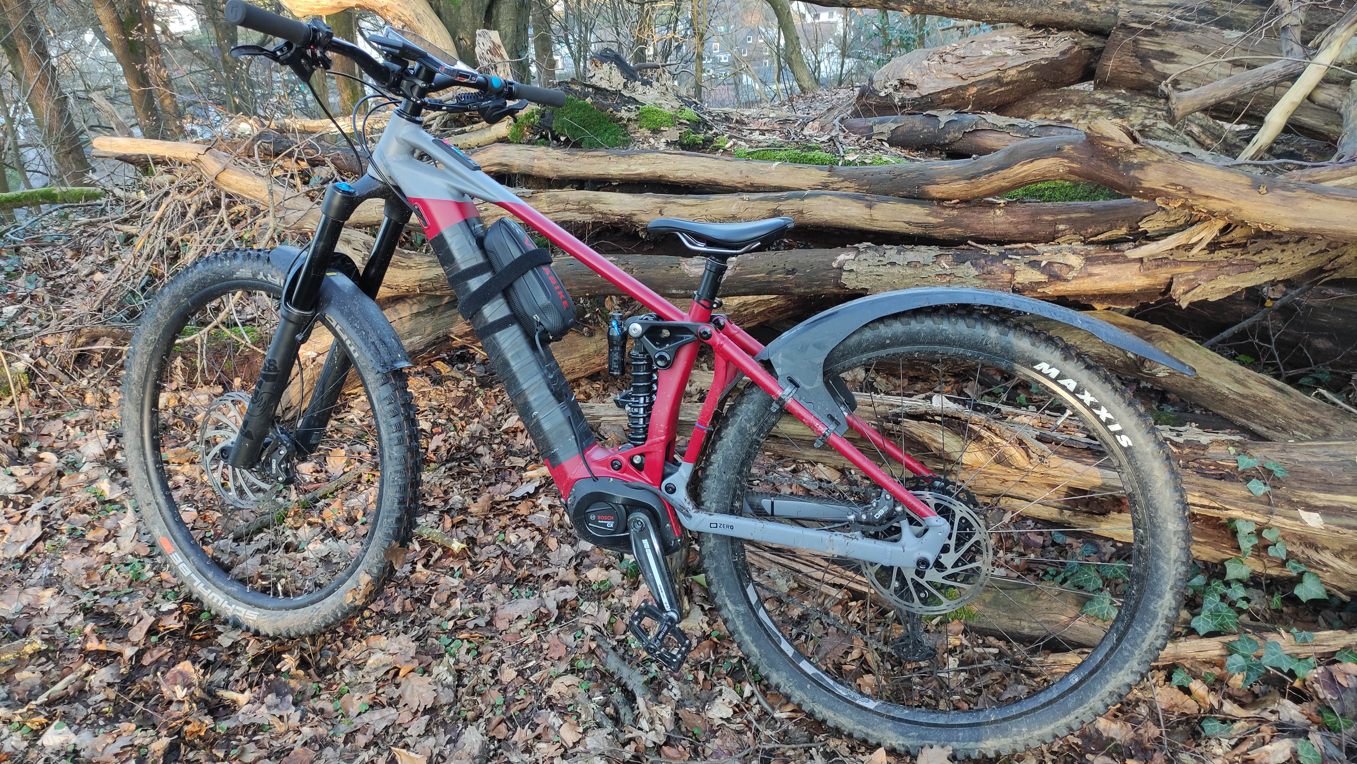

Ich hab mich für die spanische Extender Version von VolaBike mit 252Wh endschieden.

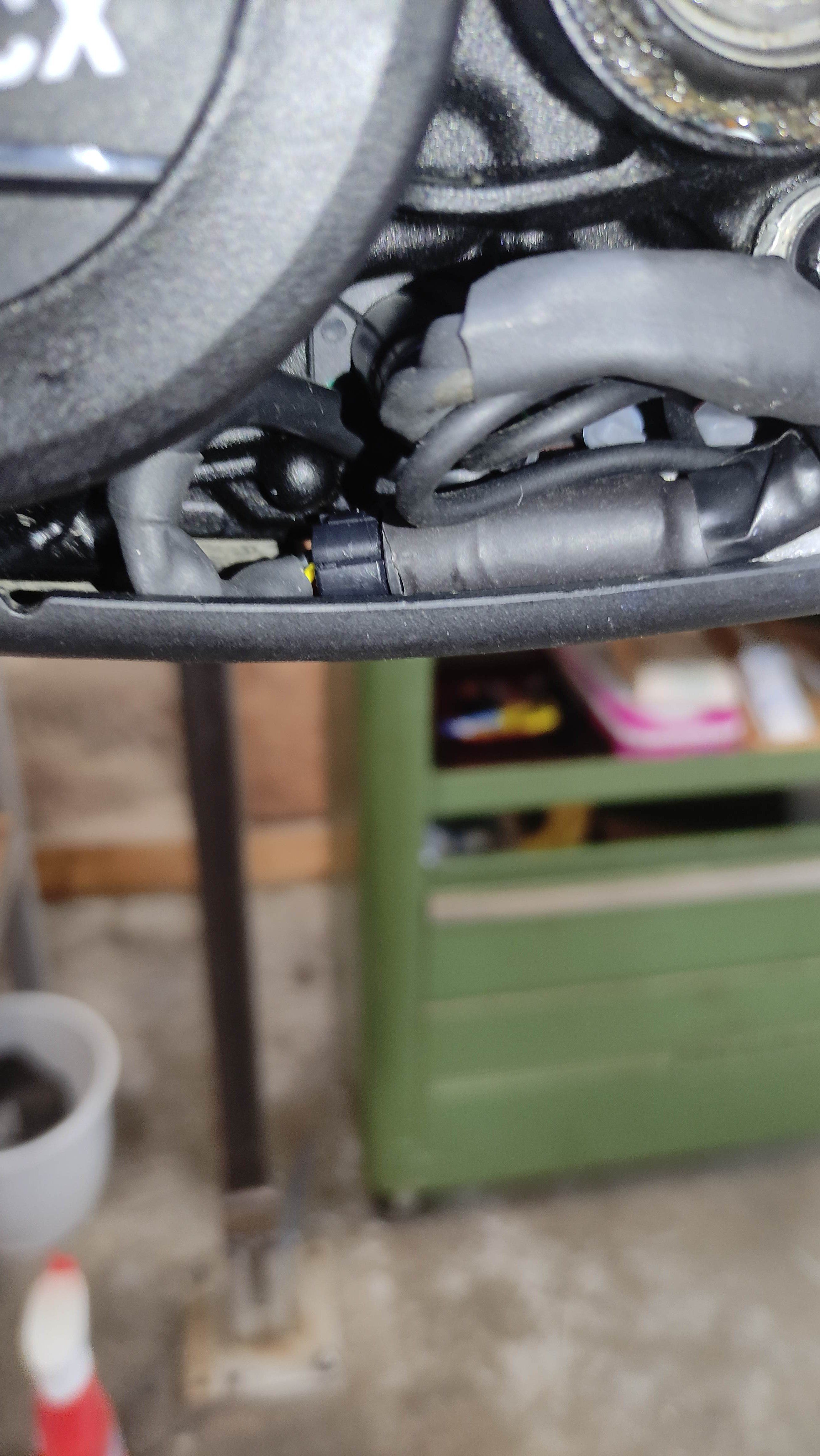

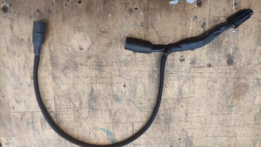

War aber nicht so einfach, da der mitgelieferte Anschluß Adapter zu groß für das Mondraker ist und nicht richtig unter die Motorabdeckung paßt !!
Habe selbst einen Adapter gebaut um einen Funktions Test durchzuführen, und es klappt bis jetzt Wunderbar !
Ist noch Testbefestigung, da ja im Unterrohr keine Flaschenhalter Gewinde sind, und ich wollte erst mal Erfahrungen sammeln !
IMG_20240227_163232.jpgIMG_20240228_185409.jpgIMG_20240228_185430.jpgIMG_20240228_185451.jpg
Org. Adapter
Eigenbau
Und trotzdem gehts da noch sehr eng zu !!
Der org. Akku und der Zusatzt Akku sind einfach Parallel geschaltet und das klappt wieder beim neuen
Bosch Smart System !

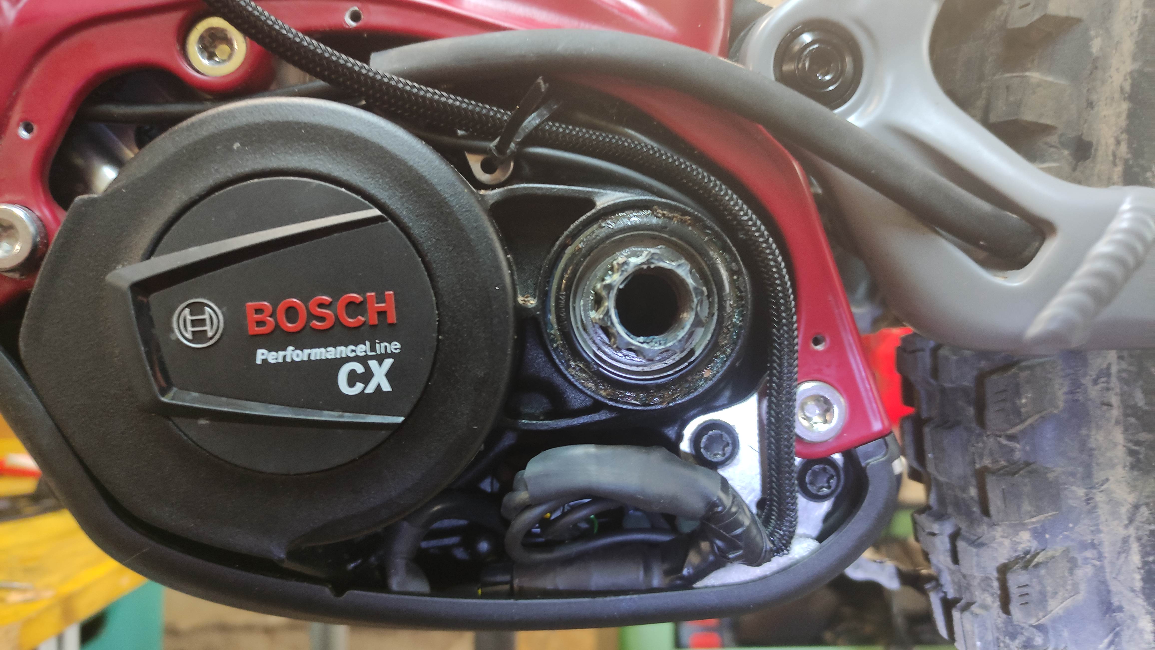

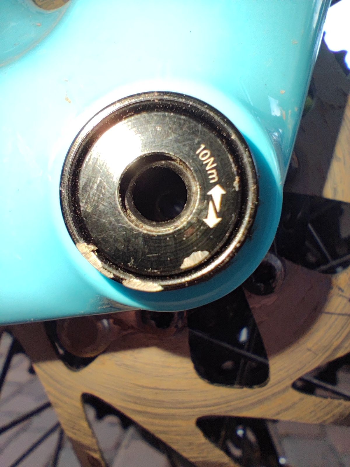

Könnt ihr mir bitte sagen wie ich die Hinterradachse bei meinem Mondraker Level rausbekomme?
Auf welcher Seite muss ich schrauben?
Auf der Seite wo die Bremsscheibe ist, ist einfach nur ein Loch.
Welche Größe?
Ich sehe da nur ein rundes Loch.
Habe das Hinterrad noch keine einziges Mal ausgebaut, aber jetzt muss unbedingt der Reifen gewechselt werden.
